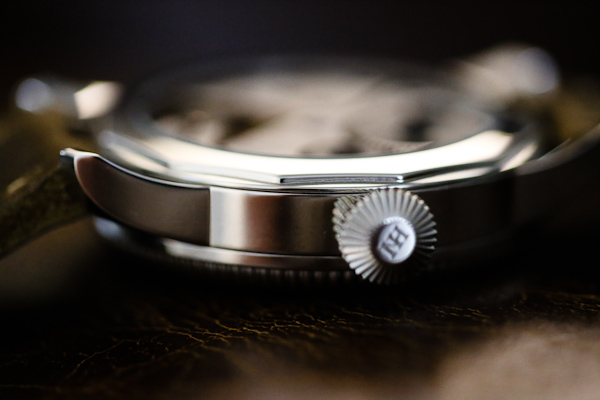

    Korona ima lozu, navija se na srednji deo kucista ili? Svaka cast
    Časovničar Avatar korisnika NickH
    10.11.2011.
    Sydney, Australia
    100
    1014
    124
    Određen forumom Re: Ma mozzemo mi sve, samo kad hocemo :-)
    Nema navoj, sat je na rucno navijanje i namerno nisam zzeleo da se krunica srafi. WR je 10ATM sto se lako postizze sa duplim dihtungom u krunici. Da je automatik, druga prica. Ostali dihtunzi su 0.90mm sto je overkill ali nema veze, ima prostora jer je 44mm sat. Hvala za like.

    Nick, pa ti si vec napravio svoj cukarac, jel' ti ovo gore projekat za neki drugi?
    A sta bi sa ovim?
    Nicholas Hacko Watchmaker
    Ajd... Pa javi kad budes poceo da primas narudbe.

    Problem koji sam imao oko dizajna je u tome sto su crtezzi uradjni rukom, a zatim je svaki manufacturer pravio svoj radionicki crtezz - krunica, dihtunzi, kuciste, kristal, poklopac, cifer, kazaljke itd. S obzirom da je svako od njih odradio samo svoj deo posla i specifirao toleranicje (sto je najvaznije za izradu)
    bilo je potrebno da nakon prve serije prakticno sve 'spojim' u jedan master file u CAD formatu.
    Ocigledana prednost je da sada ako zelim da nesto menjam to je mnogo jednostavnije
    (npr krunica od 9mm se pokazala malo velika za moj ukus).
    Jos vazznije: plan je da odradim jednu malu seriju od 50 komada u titanijumu
    ljudi koji rade sa titanijumom su mnogo zafrkani, tu se alati trose kao kreda
    i nema sanse da daju ponudu pre nego razmotre sve detalje.
    Poridzbine na zalost ne primam dok ne isporucim batch 1 i 2 koji su vec rezervisani
    prosle godine. Trenutno cekam isporuku kazaljki (1-2 nedelje)
    Prve fotke ce naravno na Svet Satova.
    Ovaj post nije reklama vec stvarno zzela da sa se podiccim sa mojim saradnicima.
    U vezi krunice: automatik se ne navija svaki dan, samo svake dve nedelje malo podesi vreme stoga je dobra ideja da se napravi screw-lock.
    S fruge strane, sat koji se rucno navija se navija svaki dan, a neki korisnici zzele da ga navijaju i vise puta dnevno (to top up). Tu bi screw-lock bio nepotreban i brzo se istrossi i krunica i tube na koju se navija.
    Npr Panerai radiomir ima taj problem. Znaci cisto prakticno (i tradicionalno resenje). MOja zzelja je da sat nadzivi i onoga ko ga je dizajnirao i sklopio, a i prvog i drugog vlasnika pa da ostane u uspomeni nekom ko ce ga ceniti.

    Moram samo jos jednom da pitam, posto sam mislio na koronu tj prsten za gornje staklo, jel se ona navija u kuciste?
  9. #9
    27.10.2009.
    Doboj,R.SRPSKA
    4.981
    4372
    135
    Ja nigdje ne vidim navoj!
  10. #10
    5.10.2013.
    H-Kečkemet
    1.015
    2554
    103
    Prvi veliki crtez. Jel vidis navoj poklopca (uprosceno je prikazan)? Sada kreni ocima malo gore ...
