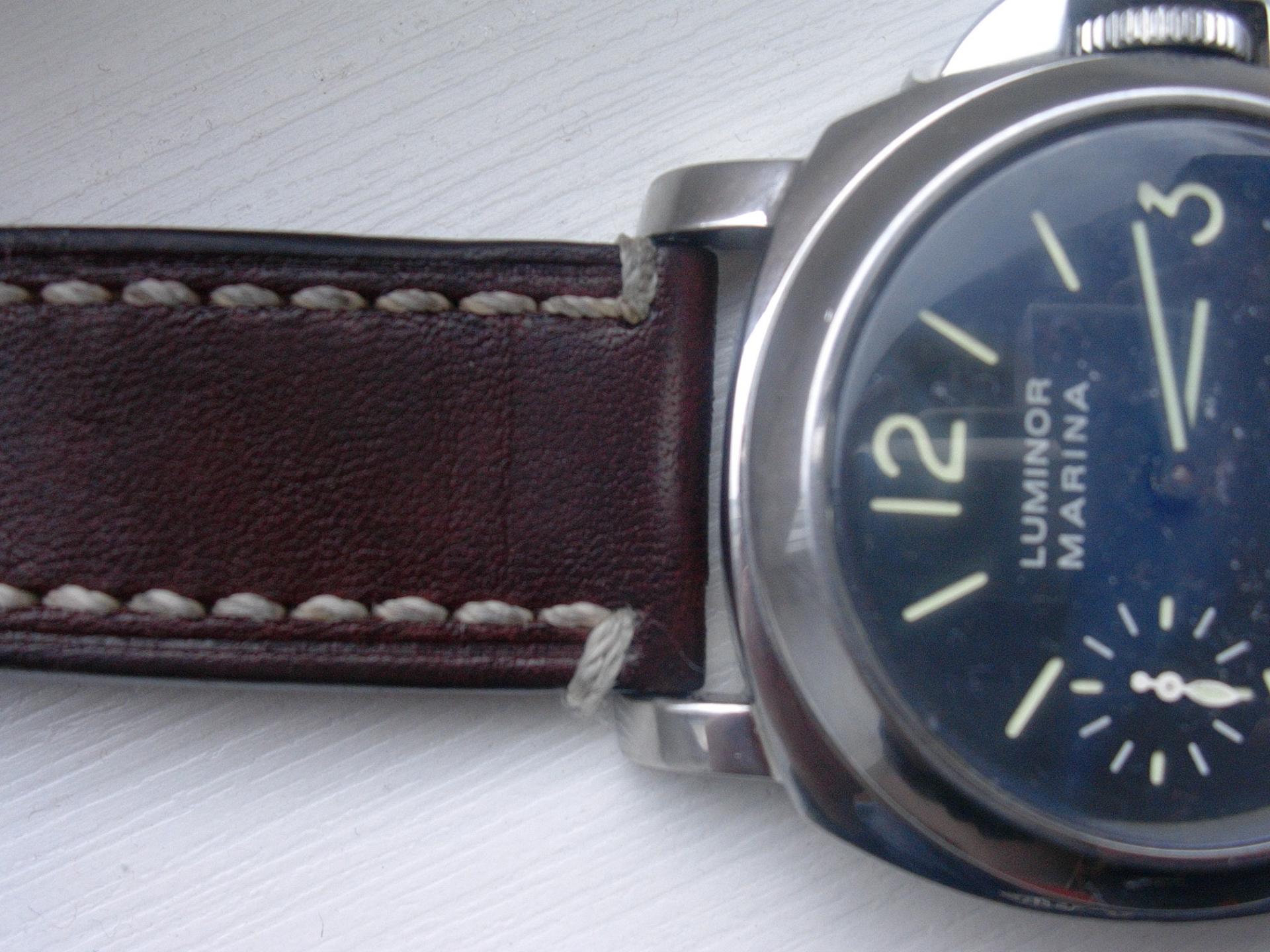

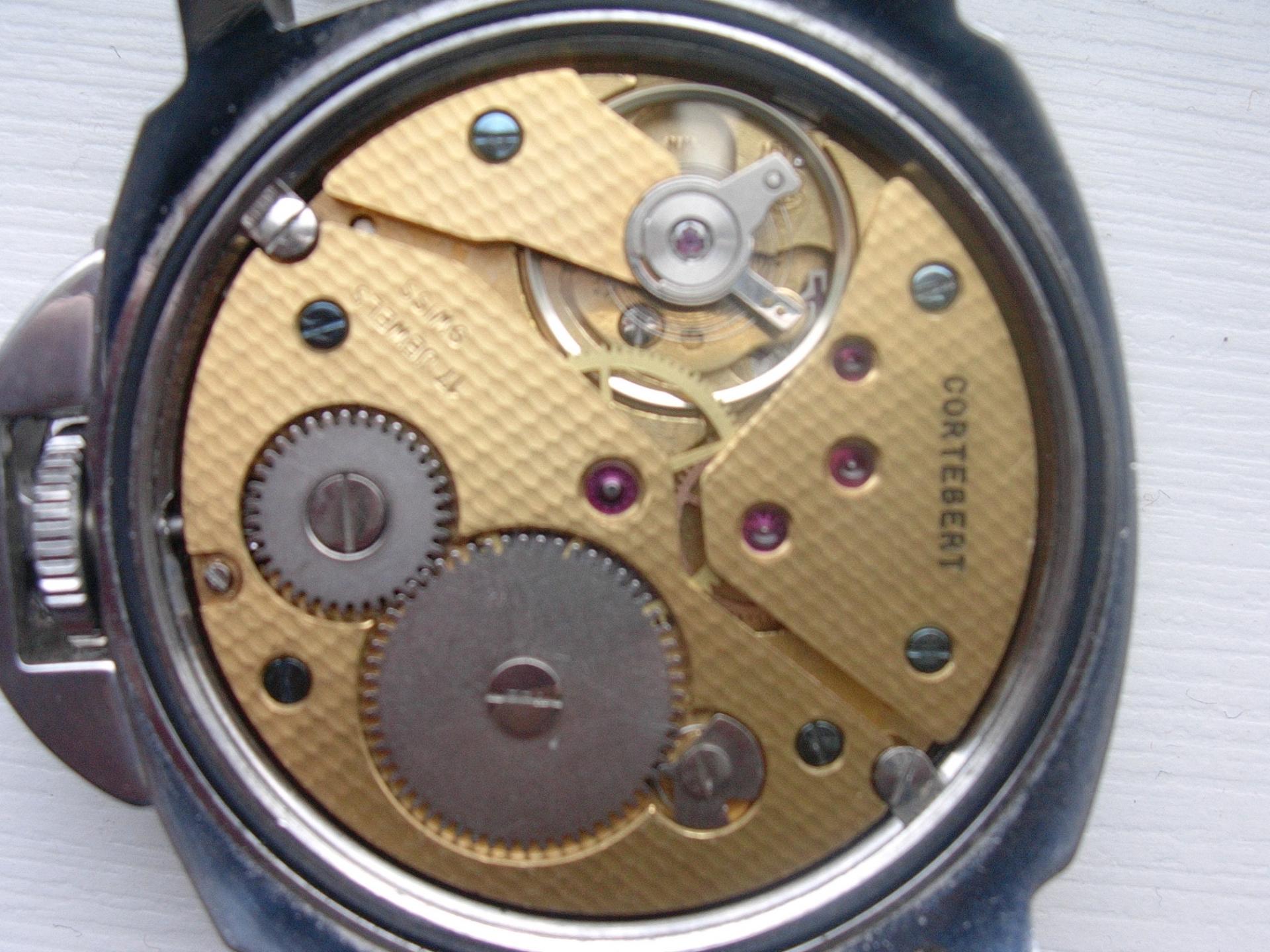

    Evo, dugujem fotke. Prva proba je izvršena i mašina je legla u kućište, od Kineske su dodati samo plavi šrafovi jer mislim da ovako bolje izgleda na ovako dekorisanoj mašini, u pitanju je unitas sa Cortebertovim potpisom. Hirsch liberty je čučnuo, sada je samo ostalo da vidim da li da ofarbam cifer ili da naručim novi kod braće Kineza, i da se obrusi ivica poklopca, da i ona ostane bez naziva proizvodjača.
    Fotke su za sada oskudne i bez celog sata, zato što je na njemu ime Panerai, što ovaj sat svakako nije, pa kada završim projekat dodaću bolju galeriju, hronološki sredjenu i sa komentarima.
