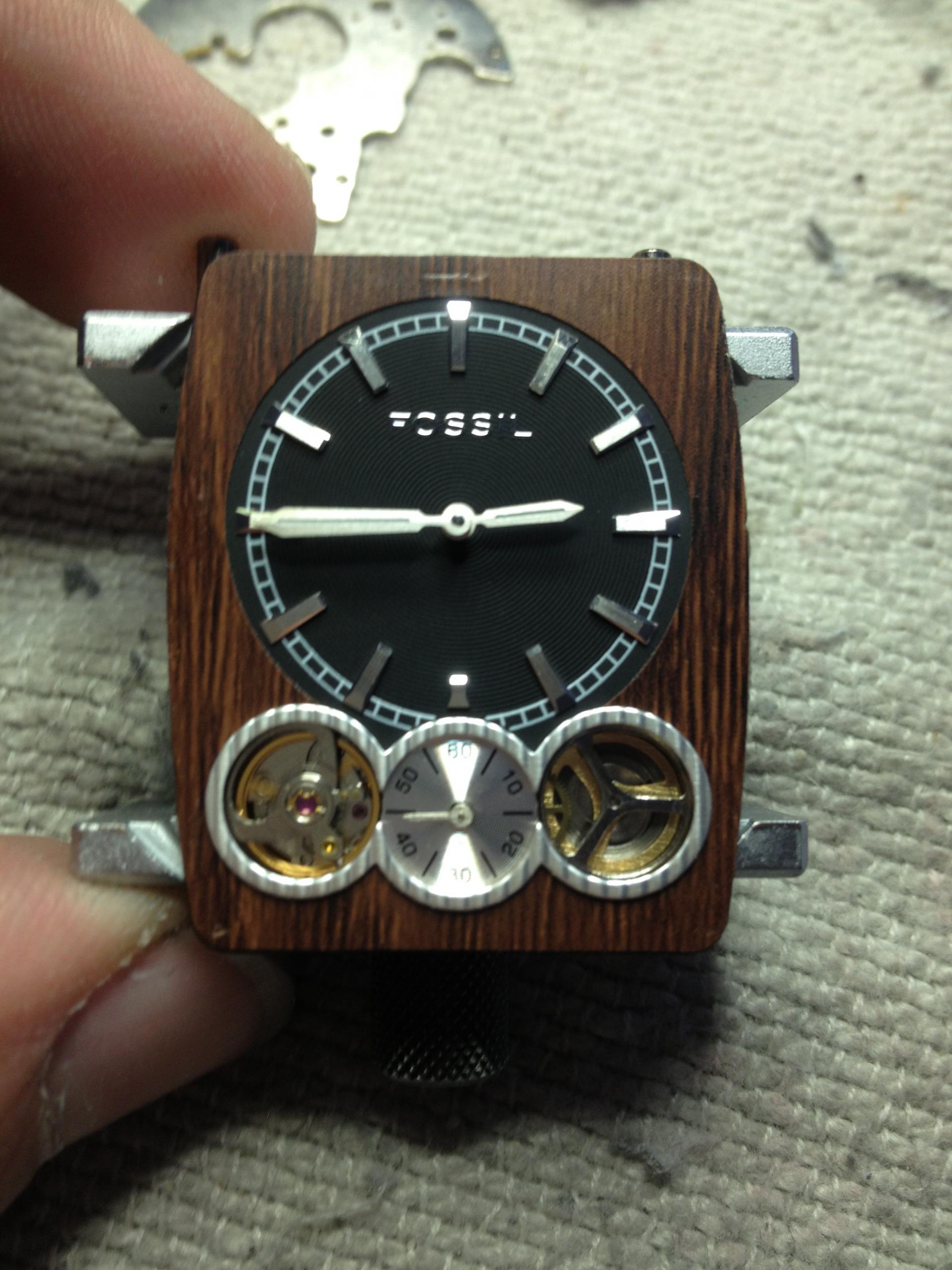

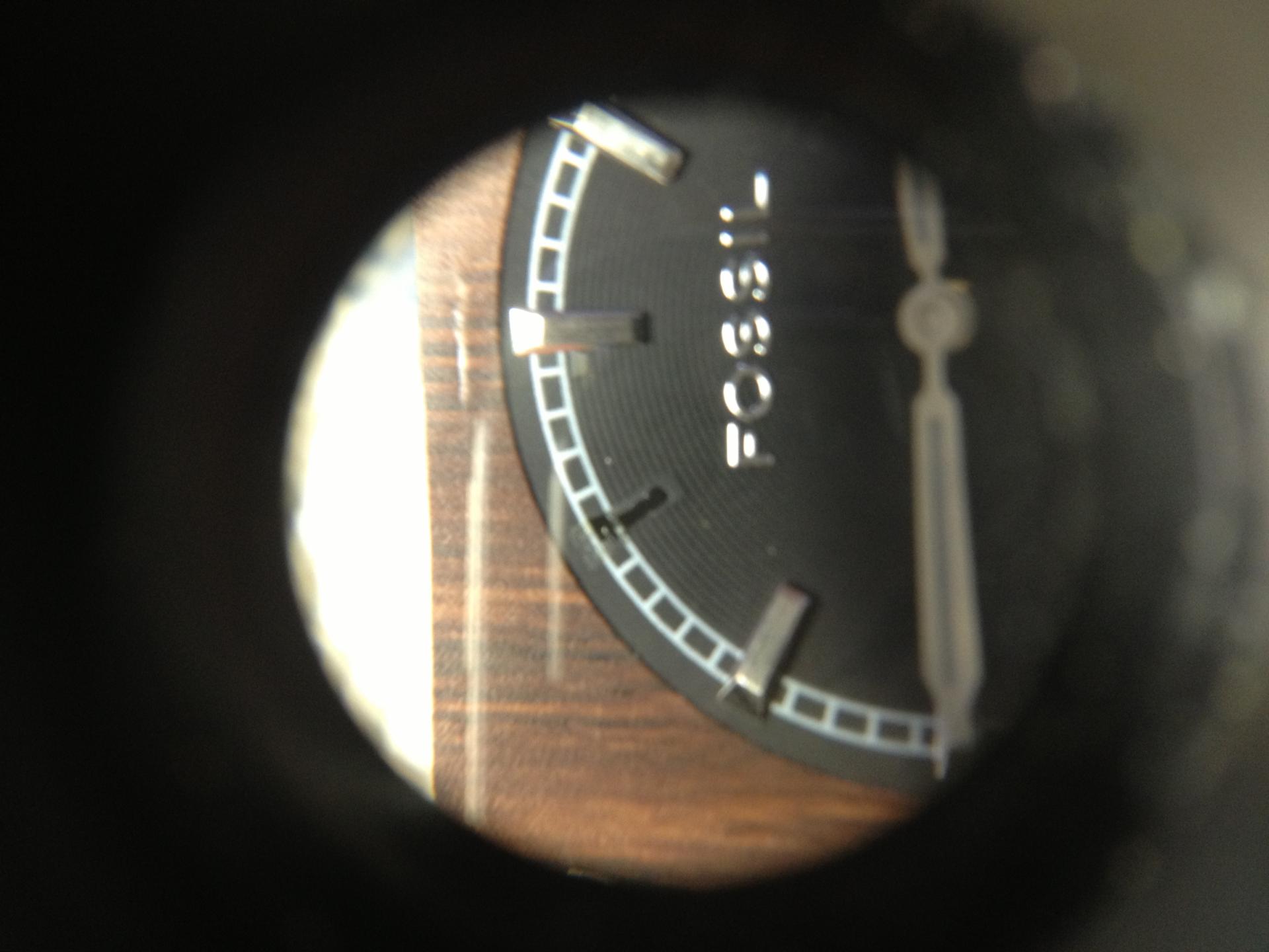

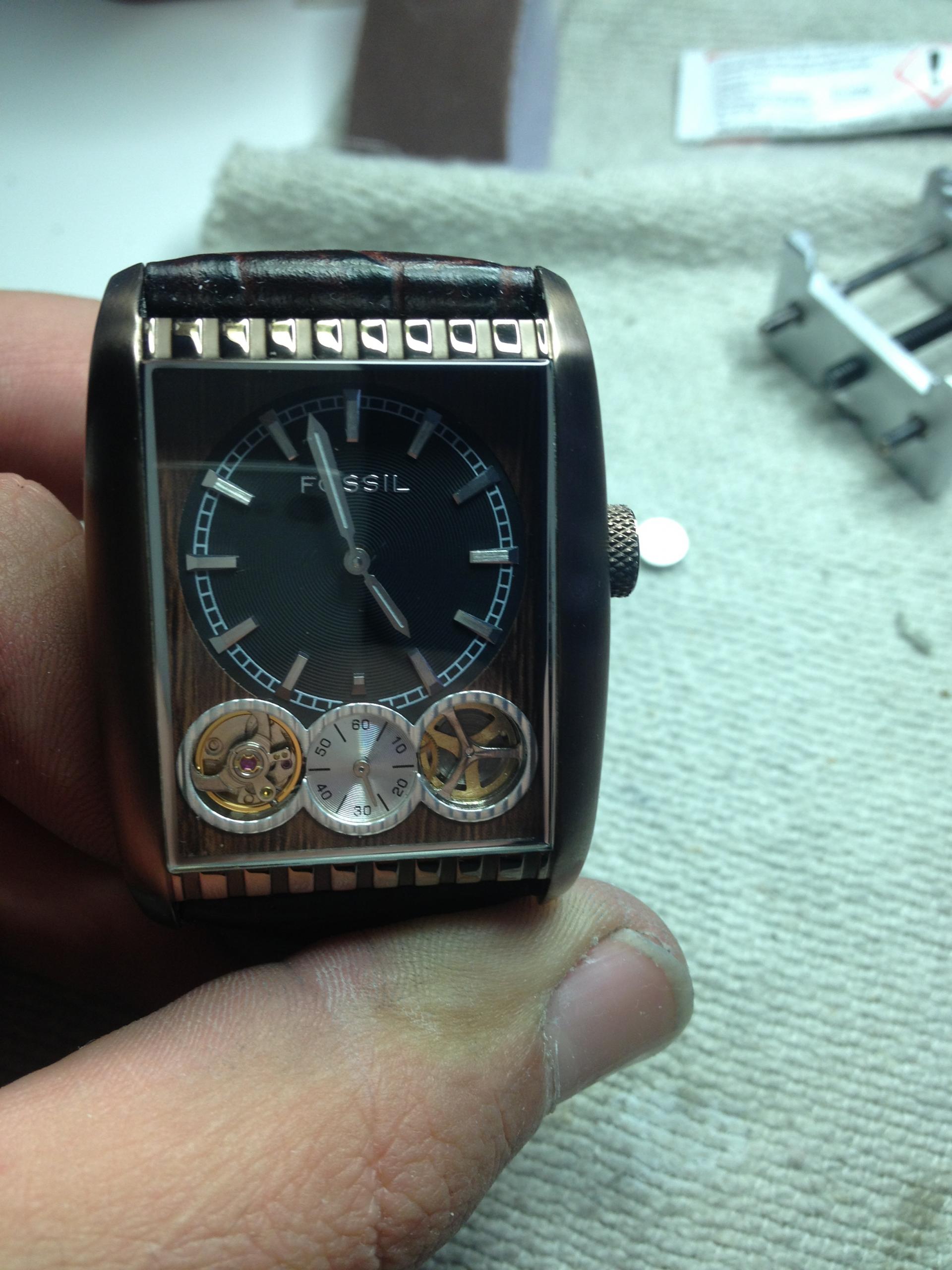

    Po treci put pisem isto elme danas sam dobio sat na kome treba da se promeni baterija , ali takodje trebalo je indexse vratiti na mesto , pa sam odlucijo da vam pokazem kako mozete sami uraditi tako nesto bez nekog velikog alata i sve sto vam treba je super lepak igla za sivanje i lupa , naravno indexi moraju da se postave ili sa pincetom ili komadicem plastelina ili komadic lepljive trake nego idem sa slikama prva slika pokazuje sam cifer i indexe koji fale
    Kako vratiti indekse na cifer - Simketova radionica-img_1945.jpgKako vratiti indekse na cifer - Simketova radionica-img_1946.jpg

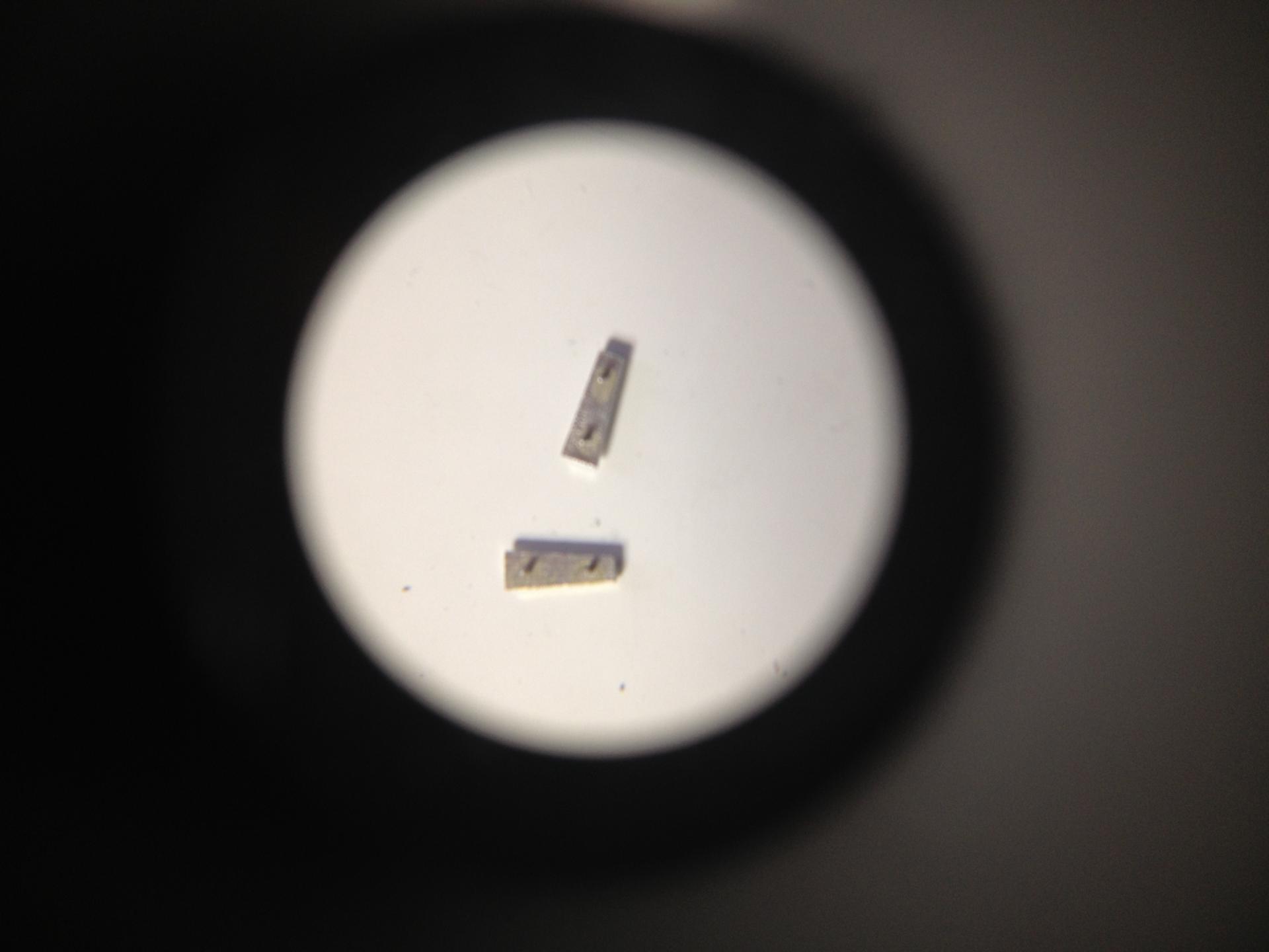

    prvo i osnovno indexe pripremiti vec na traku ili na plastelin i imati vec spremne nakon nanosenja lepka na cifer

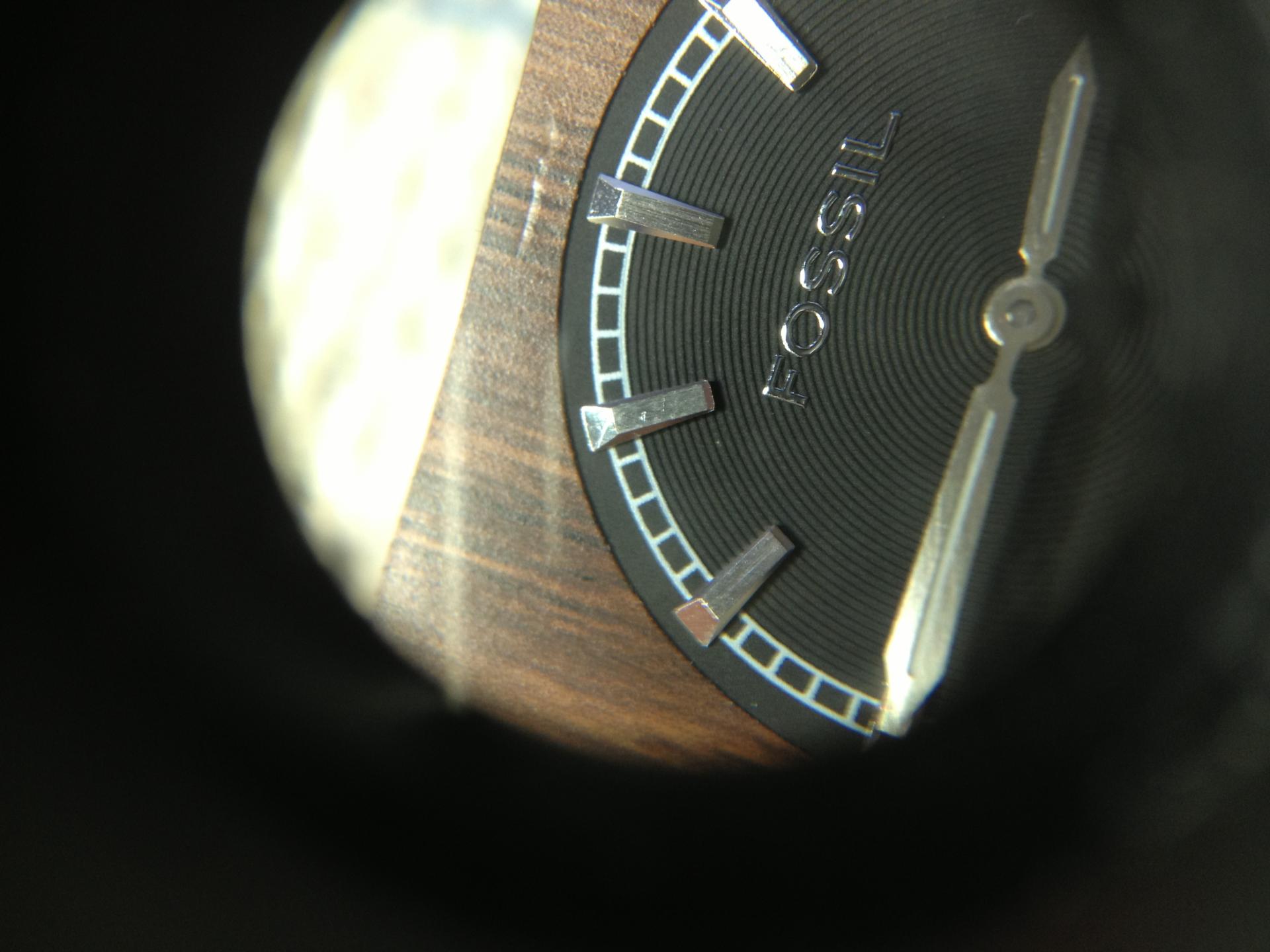

    zatim nanosimo lepak na cifer treba voditi racuna da se jako malo stavi da nebi doslo do razlivanja viska lepka po cifer

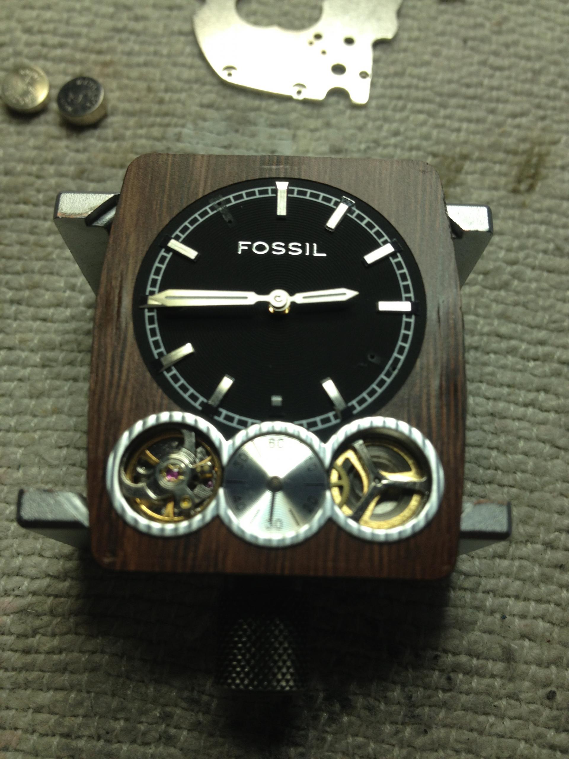

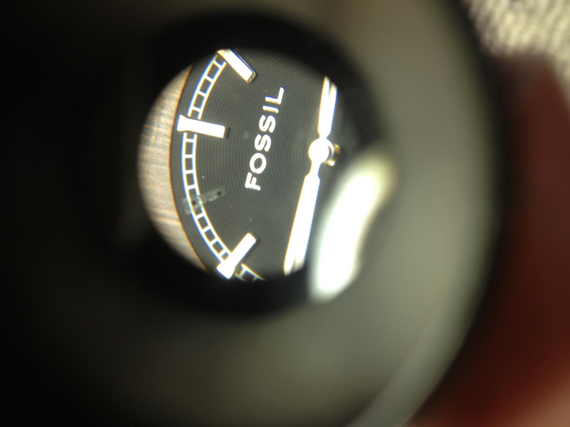

    lepak je nanesen , sad polako i vrlo pazljivo stavljamo index na cifer i sa laganim pritiskom spajamo index i cifer , zatim susenje i montaza i to treba da na kraju izgleda ovako
    Kako vratiti indekse na cifer - Simketova radionica-img_1950.jpgKako vratiti indekse na cifer - Simketova radionica-img_1951.jpgKako vratiti indekse na cifer - Simketova radionica-img_1952.jpg

    sat sam opisao super samo me 2 puta izbacilo , ovako ovaj fossil je kombinacija dva sata gore kvarcni a dole automatik i to ima samo jednu funkciju daje sekunde levo je balans u sredini sekunde a treci tockic je feder koji se vidi kroz cifer sa namotajima tj koliko je naspanat feder jako dobro zamisljeno
