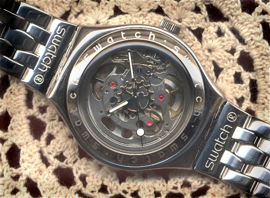

    Letos sam kupila Swatc irony automatik http://members.iinet.net.au/~gumby1/...rent/swa12.jpg
    Međutim već nekih 3 meseca kasni. Na početku je kasnio u proseku oko 5-10 min. Što mi nije mnogo predstavljalo problem jer su kazaljke nepregledne. Sada je počeo da kasni i po nekoliko sati. Čula sam da mehanički satovi mogu dosta da kasne ukoliko se ne nose. Dva dana ga nisam nosila i on je umesto 12h pokazivao 17h... inače ga nosim stalno..
    Molim vas da mi kazete dal je ovo normalno kašnjenje usled ne nošenja mehaničkog sata il je problem. Imam garanciju pa me zanima dal vredi ići u servis zbog ovog ili ne...
    Hvala

    Automatik se navija samo dok je sat u pokretu (na ruci).
    Ako sat nisi nosila dva dana on je u međuvremenu stao.Kada si ga ponovo podigla-on je proradio.
    Što se kašnjenja pri redovnom nošenju tiče,ne bi trebalo da bude veće od 30-40 sek. dnevno.
    Određen forumom re: Koliko može mehanički sat da kasni?
    Sve preko 30-40 sekundi je previse.
    Ako ti je u garanciji, obrati se servisu gde si sat kupila.

    Hvala puno na brzom odgovoru..
    znači on radi pravilno samo dok ga nosim.. ukoliko kasni ili zuri(posto mi se ponekad i to desava) u proseku 5-10 minuta dok ga aktivno nosim bez prekida dal to znaci da je ispravan...
    Čula sam da postoji neko podešavanje na osnovu količine kretanja osobe koja ga nosi... možda se ulenjio.

    Odneću ga u servis pa nek se oni pozabave njim.. Ja više nemam živaca...

    Samo da ne dodje do zabune, 5-10 minuta je dnevno kasnjenje?
  7. #7
    8.637
    18041
    283
    Ako ga nosiš bar 8-9 sati dnevno ne sme da kasni (ili brza) više od pomenutih 30-40 sekundi na 24 sata.
    Ako to nije tako -reklamiraj ga.

    Sto tvrdja ruka tj.zglob,to automatik manje kasni.
    Salim se.
    Nosi ga na servis.Ili kupi neki kvarc da se ne cimas.
    Pozdrav.

    Ja bi to rekao ovako: Sa tim automatskim satovima je kao sa muskarcima, ako ih ne tuces nece da rade
    Ali salu na stranu ipak je to veliko odstupanje i sat mora da se odnese u servis.

    vjerovatno ima garanciju inzistiraj na novom satu ili povratu novca od toga swatcha vjerovatno nema nista posto toliko kasni a oni sami su nepopravljivi zbog zalivenog kućista ako ti ta urarska radnja bude pravila problem postavi se da si ti platila sat za svoje novce i da zelis to sta si platila i ne odustaji
