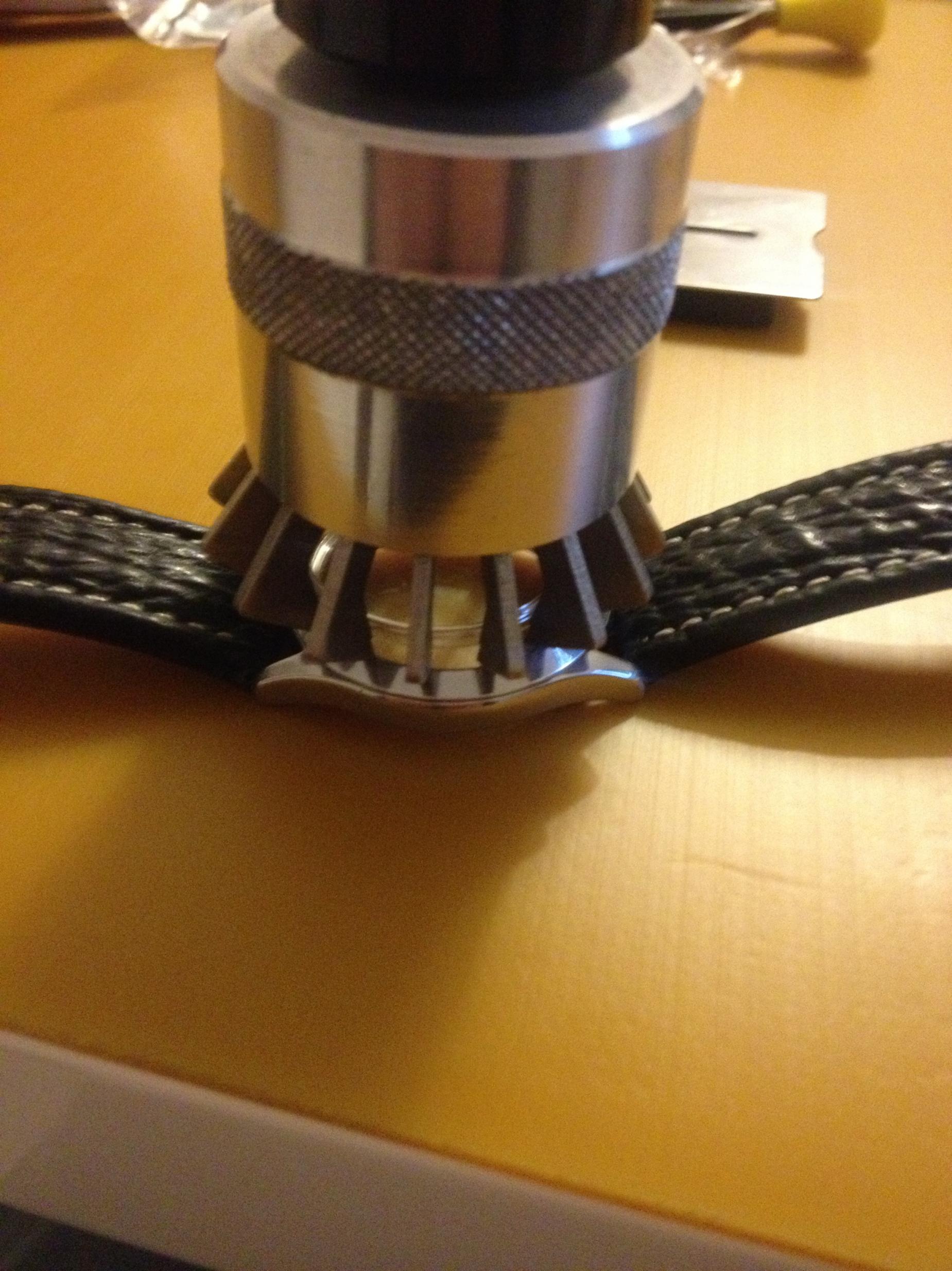

    Evo jos par korisnih informaciija o tome kako skinuti staklo i vratiti. Pocetko 70 godina puno satova je bilo sa takozvanim 3 dimenzijonalnim kusistem sto znaci staklo kuciste i dno , prit tome je koriscen sledeci alat vidi sliku
    posto trenutno nemam ni jedan sat u radionici sa takvim kucistem improviziracu sa jednim drugim u zelji da vam docaram postupak . Sledeca slika pokazuje pozicioniranje tz kandze na staklo

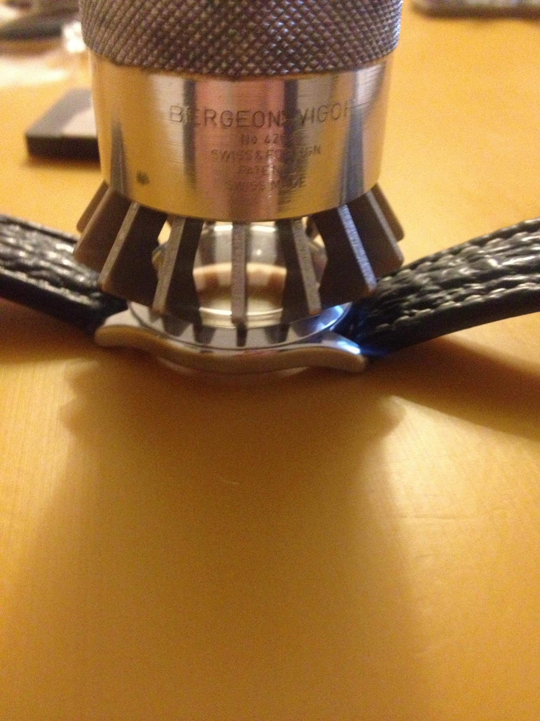

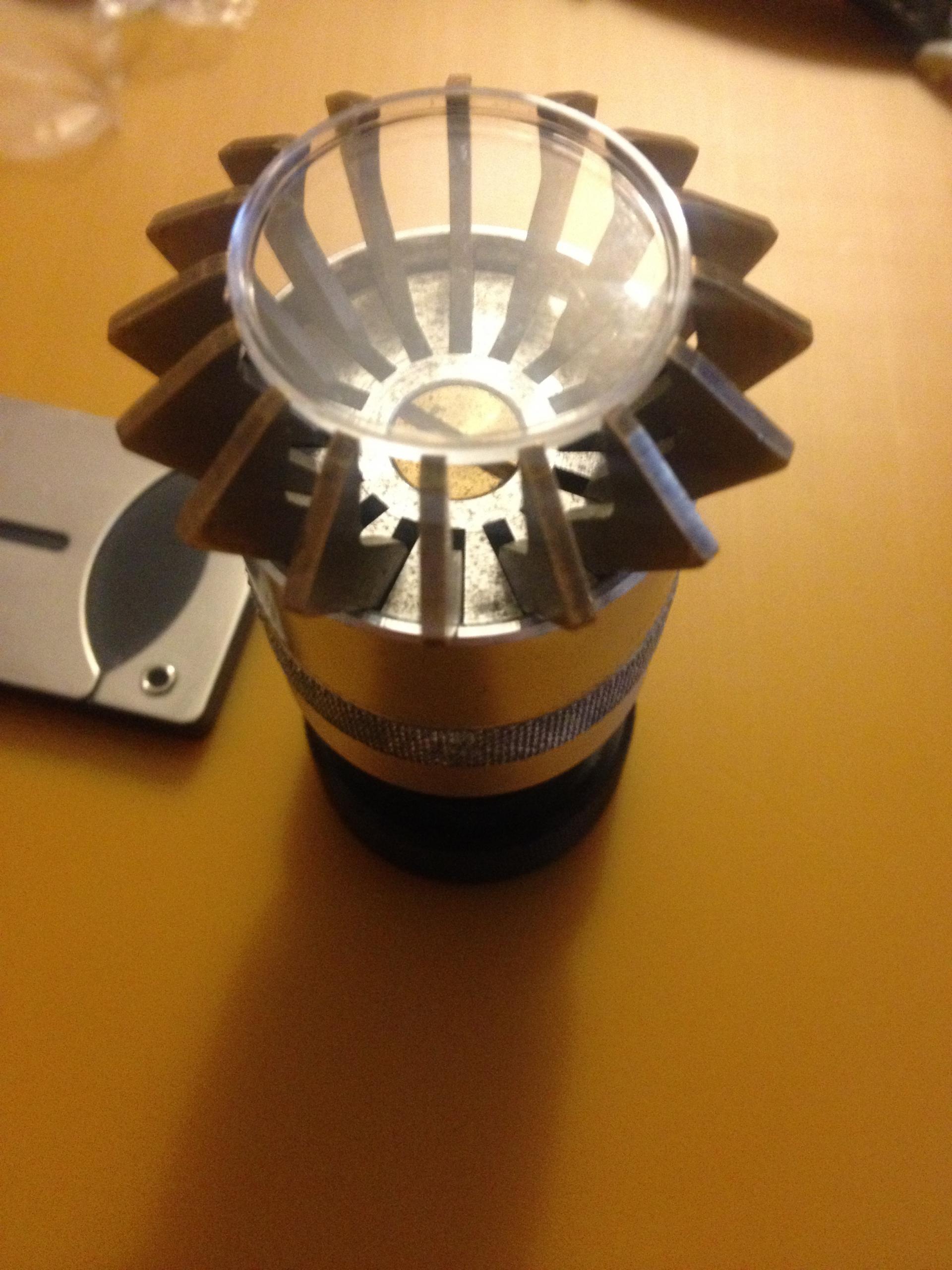

    Kada je kandza na svom mesto laganim okretajima se zavrce gornja srauba i kad se ostvari lagani pritisak sa staklom povlaci se na gore

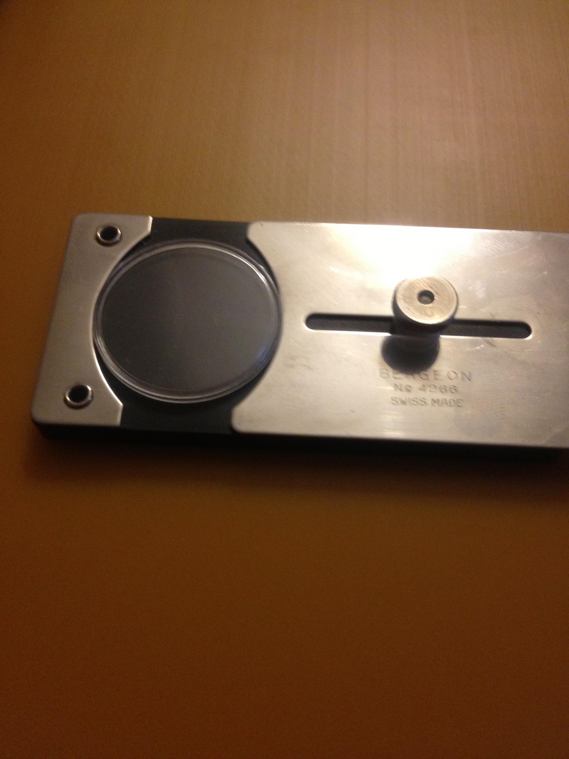

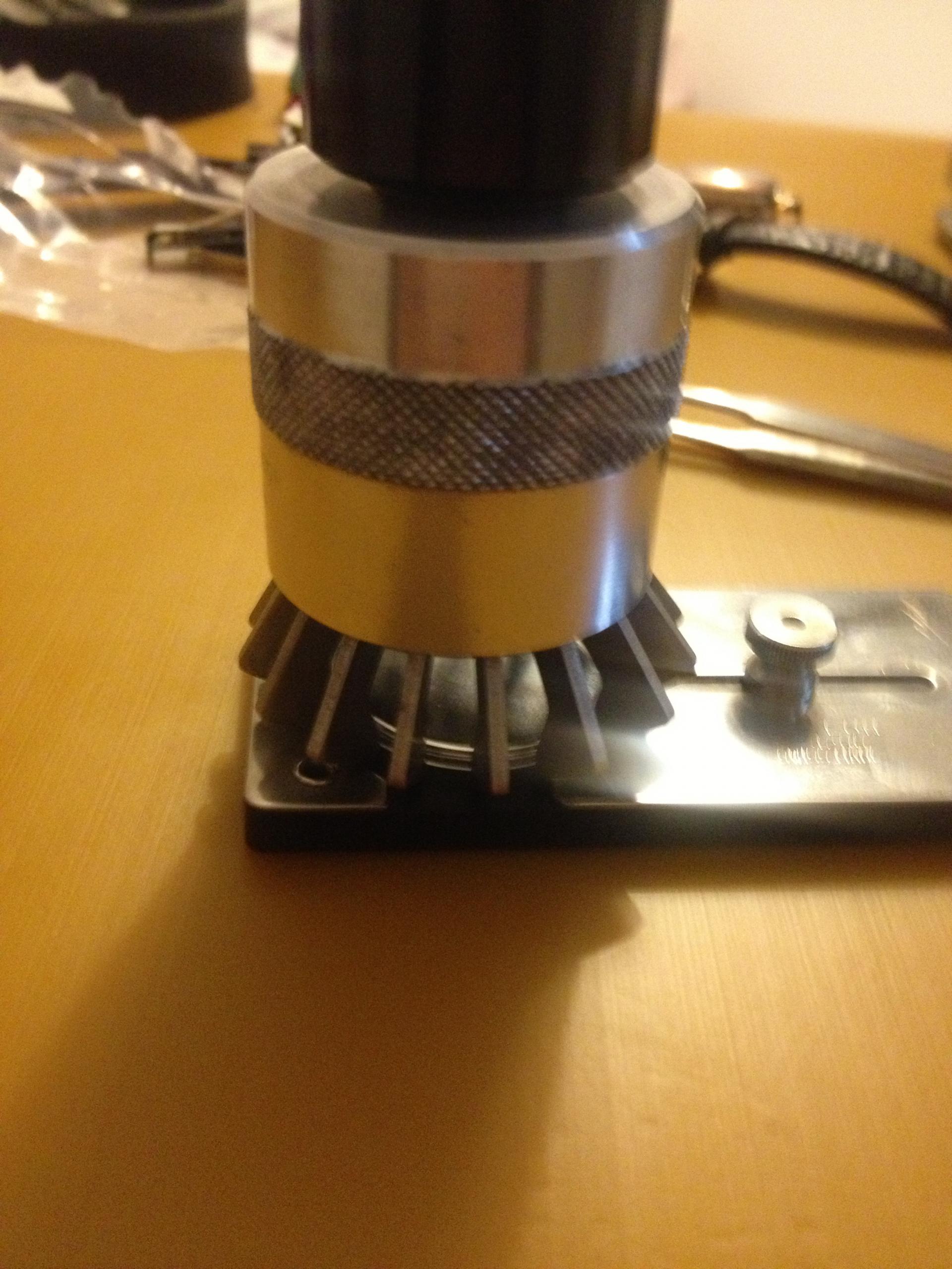

    Nakon toga kada je sve gotovo u sledci deo alta se stavlja staklo isto ili novo i zateze u malu stegu radi lakseg poziciranja kandze
    zatim sledi opet isti princip stavljanja kandze i nanosenja stakla u kuciste

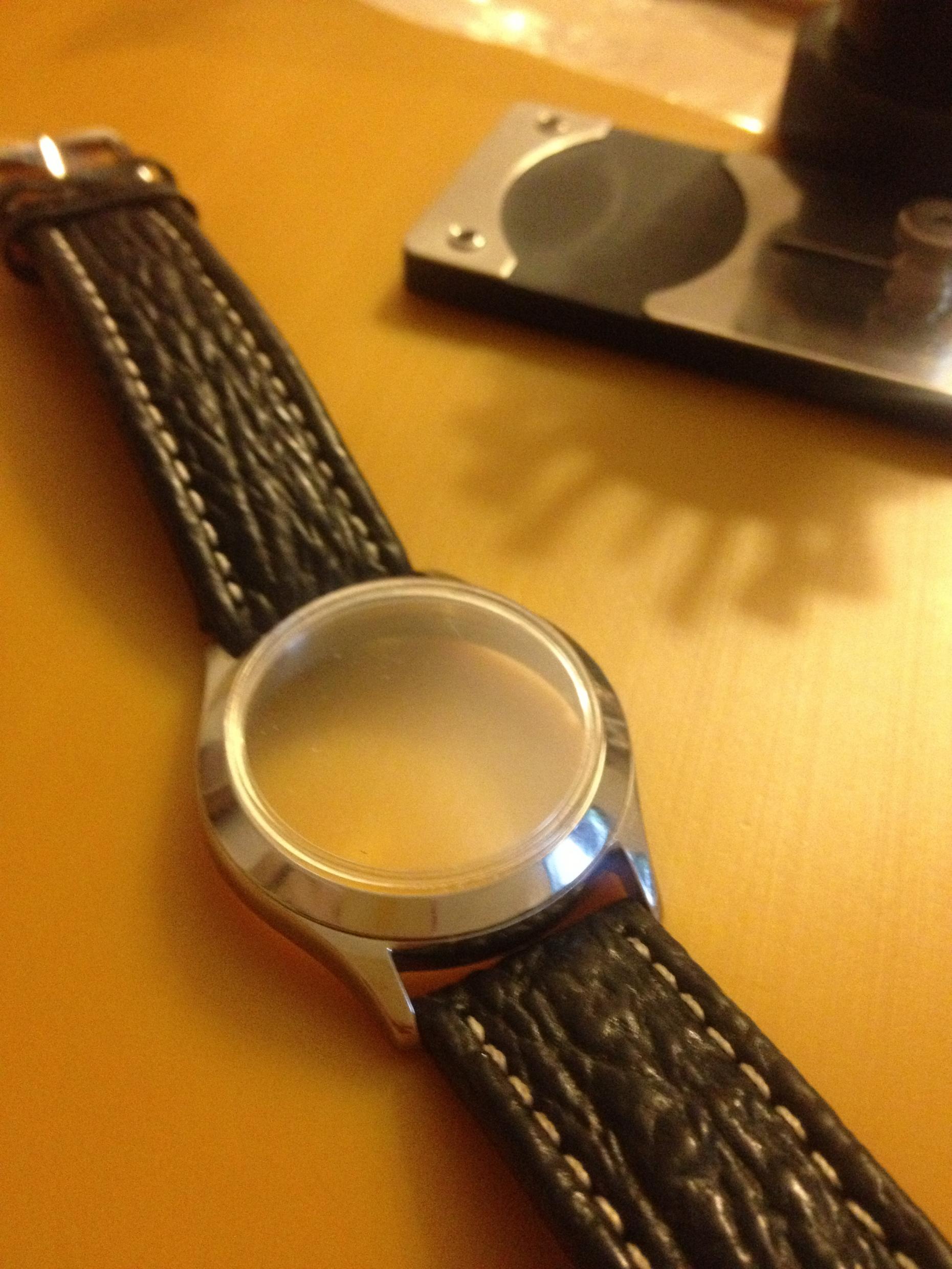

    Kako skinuti staklo i  vratiti isto-img_1331.jpg Kako skinuti staklo i  vratiti isto-img_1332.jpg Kako skinuti staklo i  vratiti isto-img_1333.jpg
    i staklo je na svom mestu.
