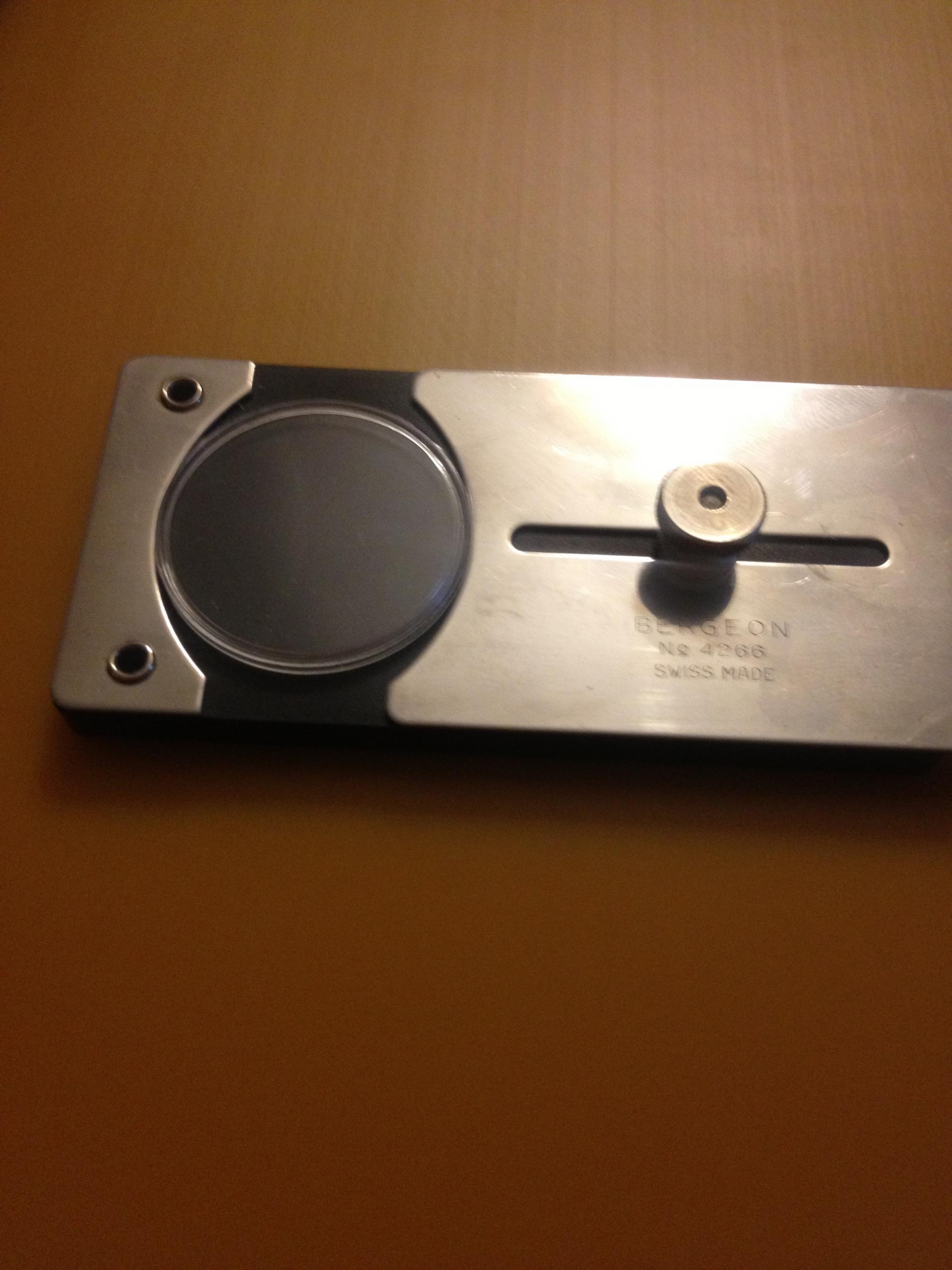

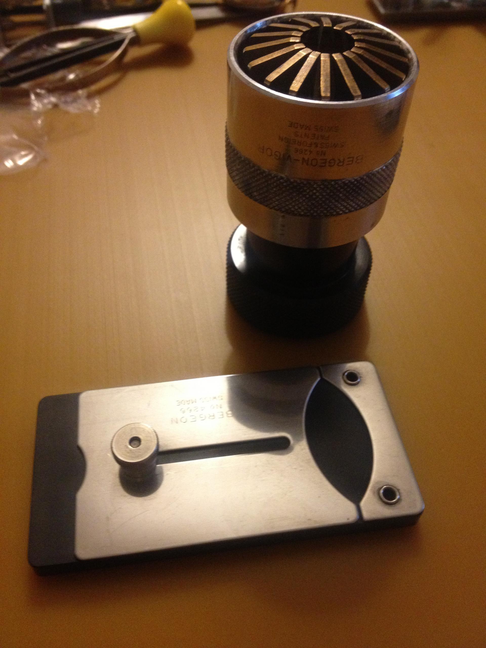

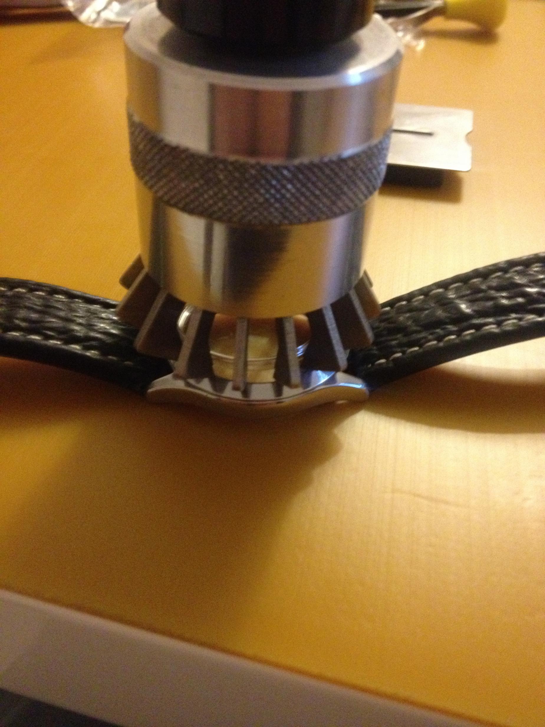

Evo jos par korisnih informaciija o tome kako skinuti staklo i vratiti. Pocetko 70 godina puno satova je bilo sa takozvanim 3 dimenzijonalnim kusistem sto znaci staklo kuciste i dno , prit tome je koriscen sledeci alat vidi sliku
Prilog 67991

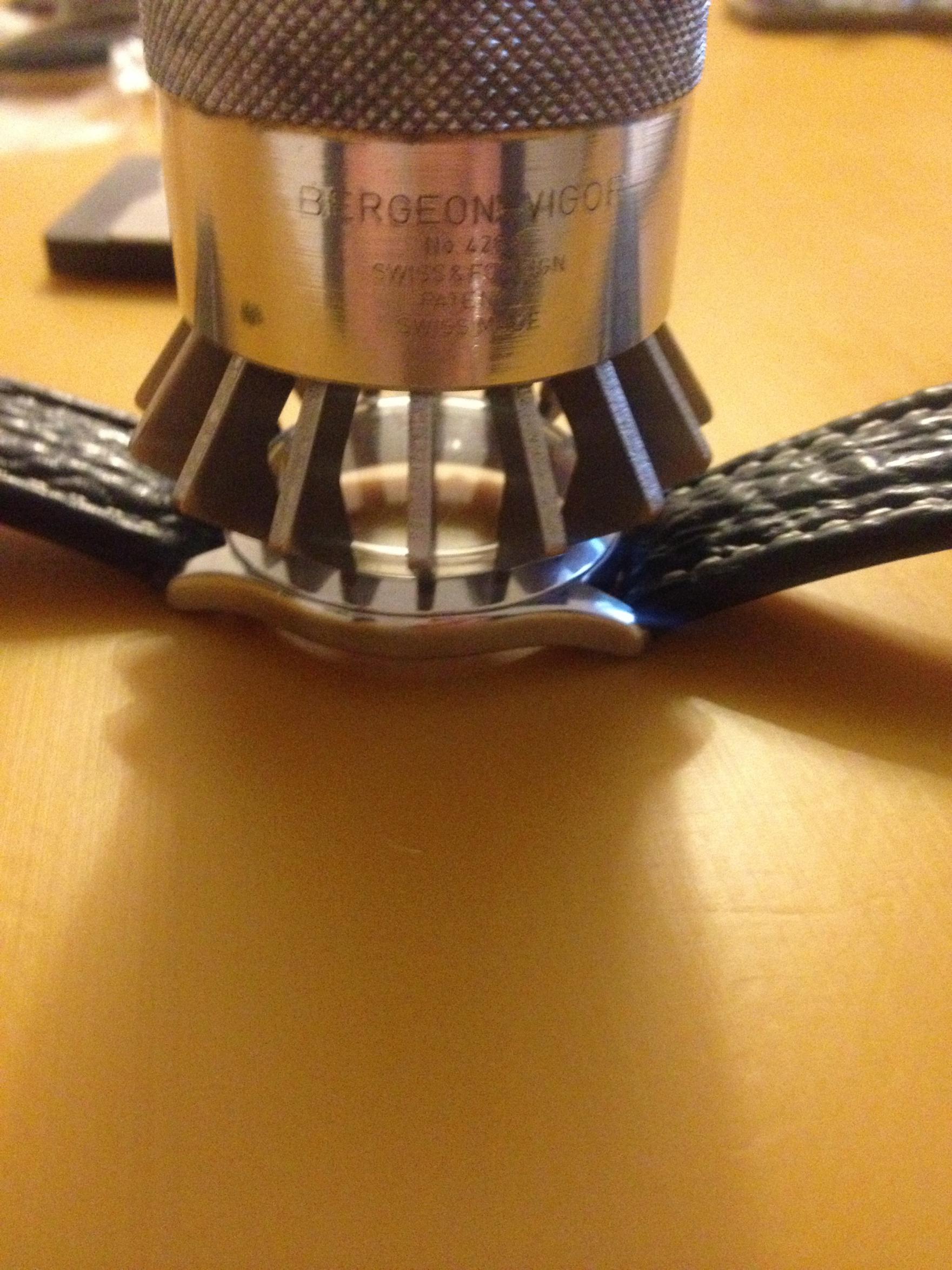

posto trenutno nemam ni jedan sat u radionici sa takvim kucistem improviziracu sa jednim drugim u zelji da vam docaram postupak . Sledeca slika pokazuje pozicioniranje tz kandze na staklo
Prilog 67992

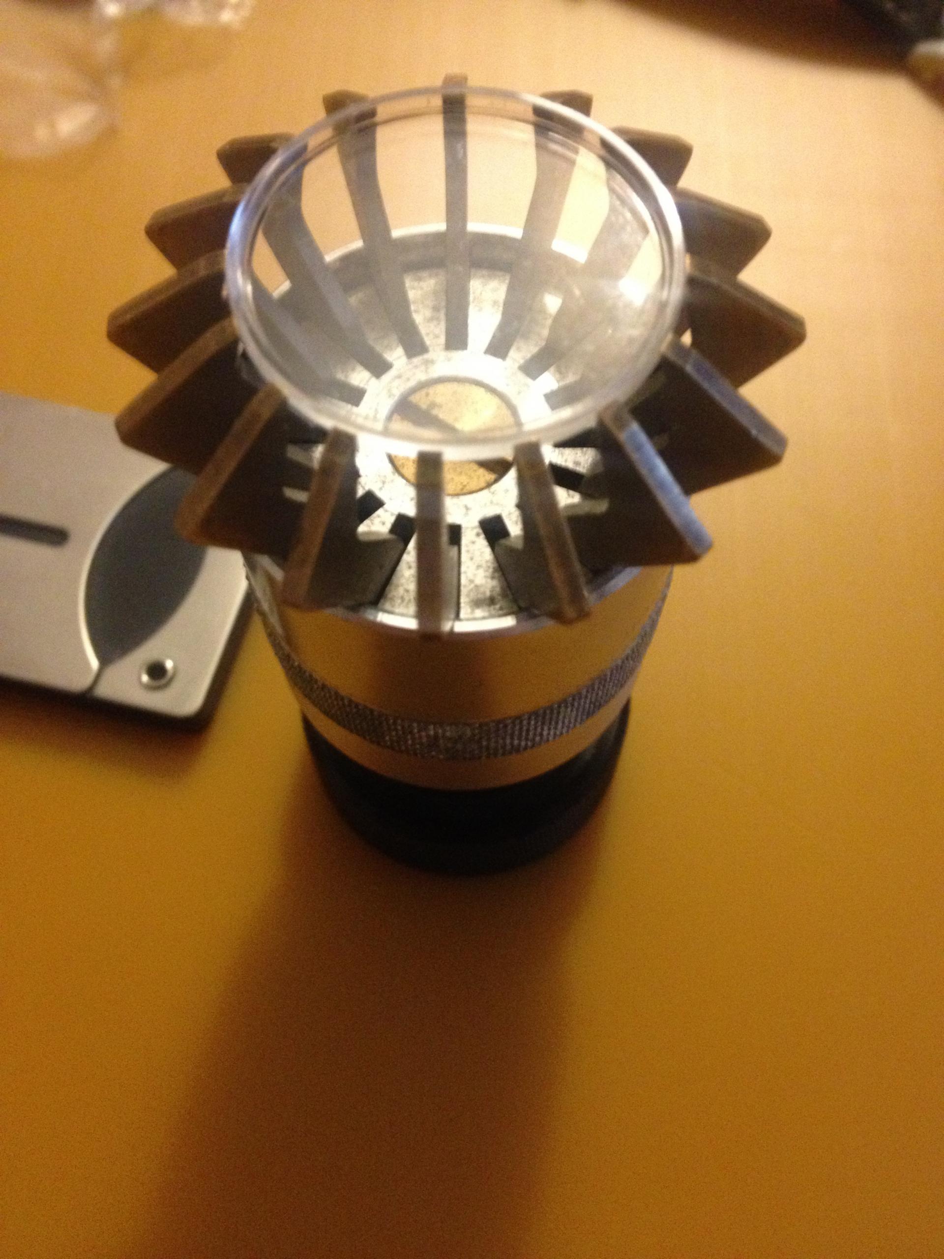

Kada je kandza na svom mesto laganim okretajima se zavrce gornja srauba i kad se ostvari lagani pritisak sa staklom povlaci se na gore
Prilog 67993

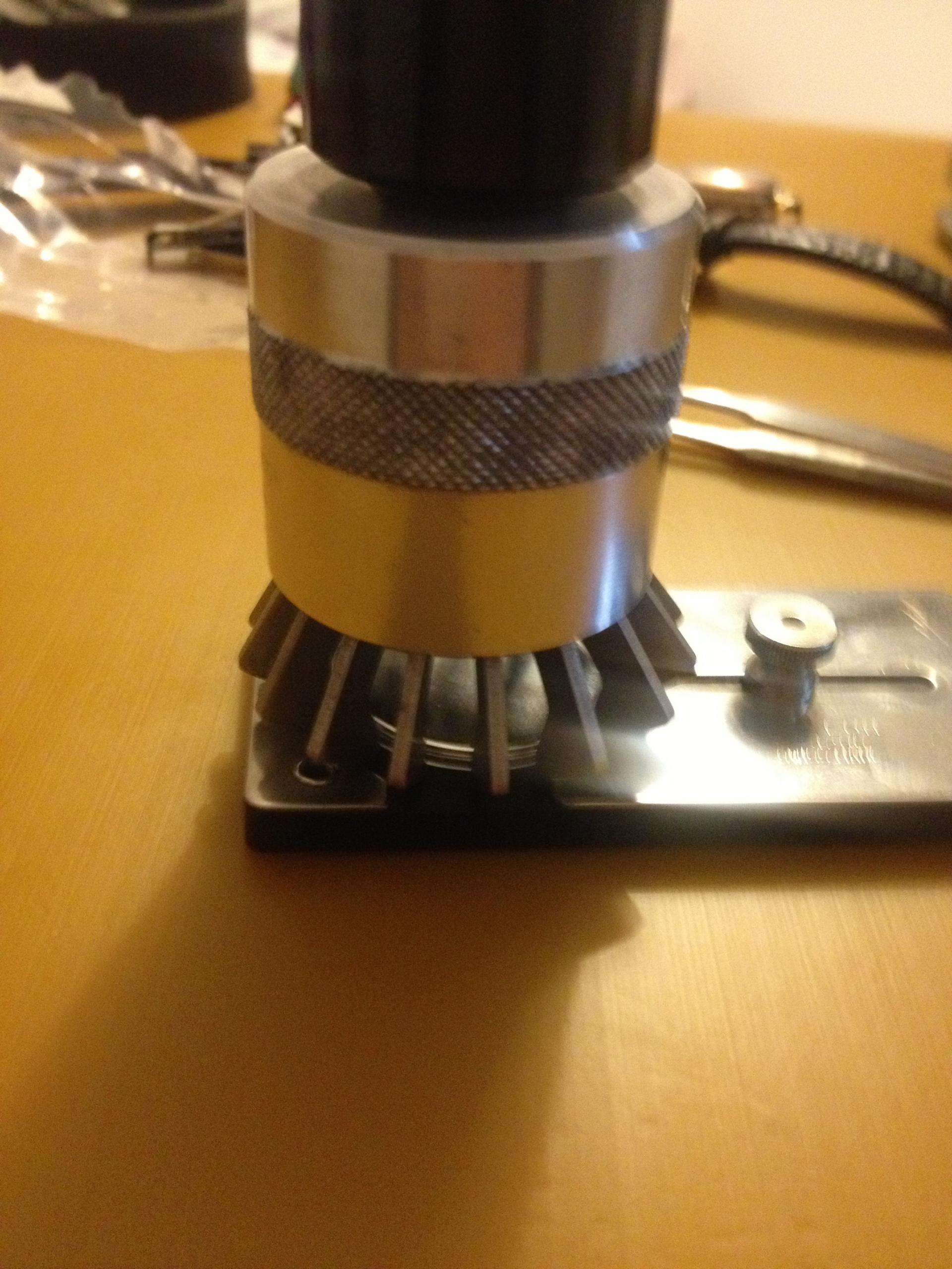

Nakon toga kada je sve gotovo u sledci deo alta se stavlja staklo isto ili novo i zateze u malu stegu radi lakseg poziciranja kandze
Prilog 67994

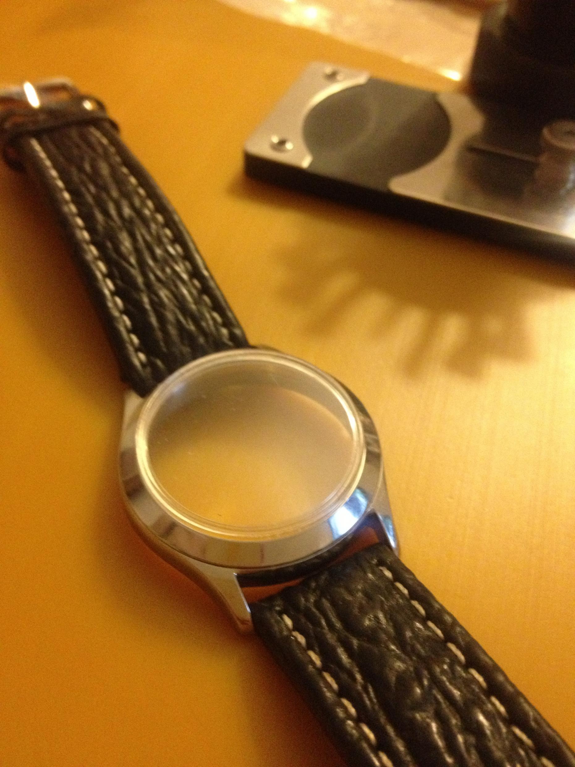

zatim sledi opet isti princip stavljanja kandze i nanosenja stakla u kuciste
Prilog 67995 Prilog 67996 Prilog 67997
i staklo je na svom mestu.
