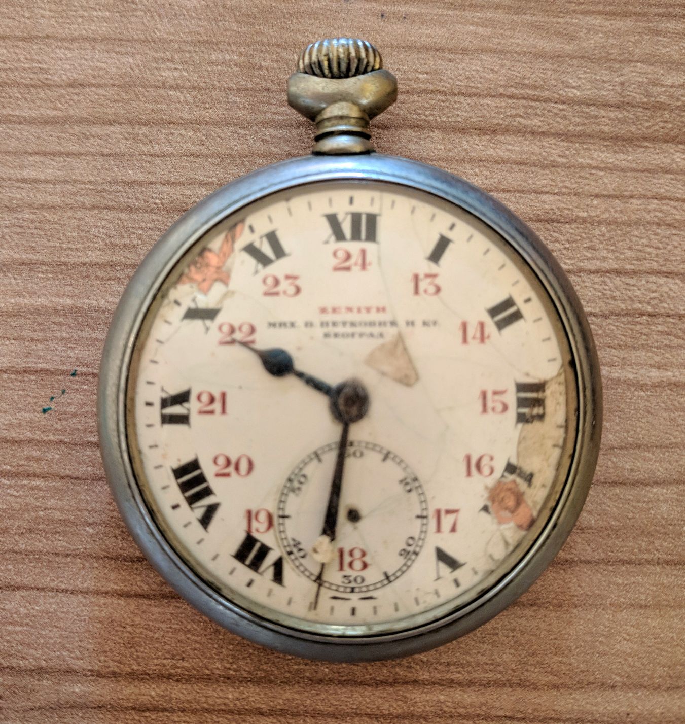

    Drugar ima sat, porodicno nasledje, koji ne ide, i potrebna mu je popravka.
    Sa slika se moze videti i da mu je potrebno i ciscenje, restauracija ...
    Do sad je pokusano u Novom Sadu, kod vise casovnicara, bez uspeha...
    Gde restaurirati stari dzepni sat - Zenith-img-20170930-wa0000.jpgGde restaurirati stari dzepni sat - Zenith-img-20170930-wa0001.jpg
    Ako neko zna gde bi se sat mogao popraviti, restaurirati, zahvaljujemo na informaciji

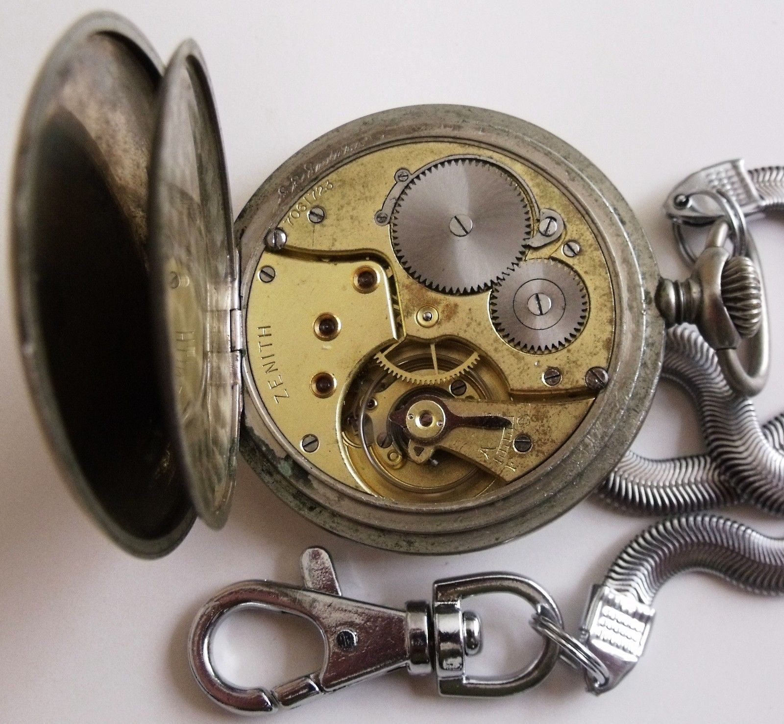

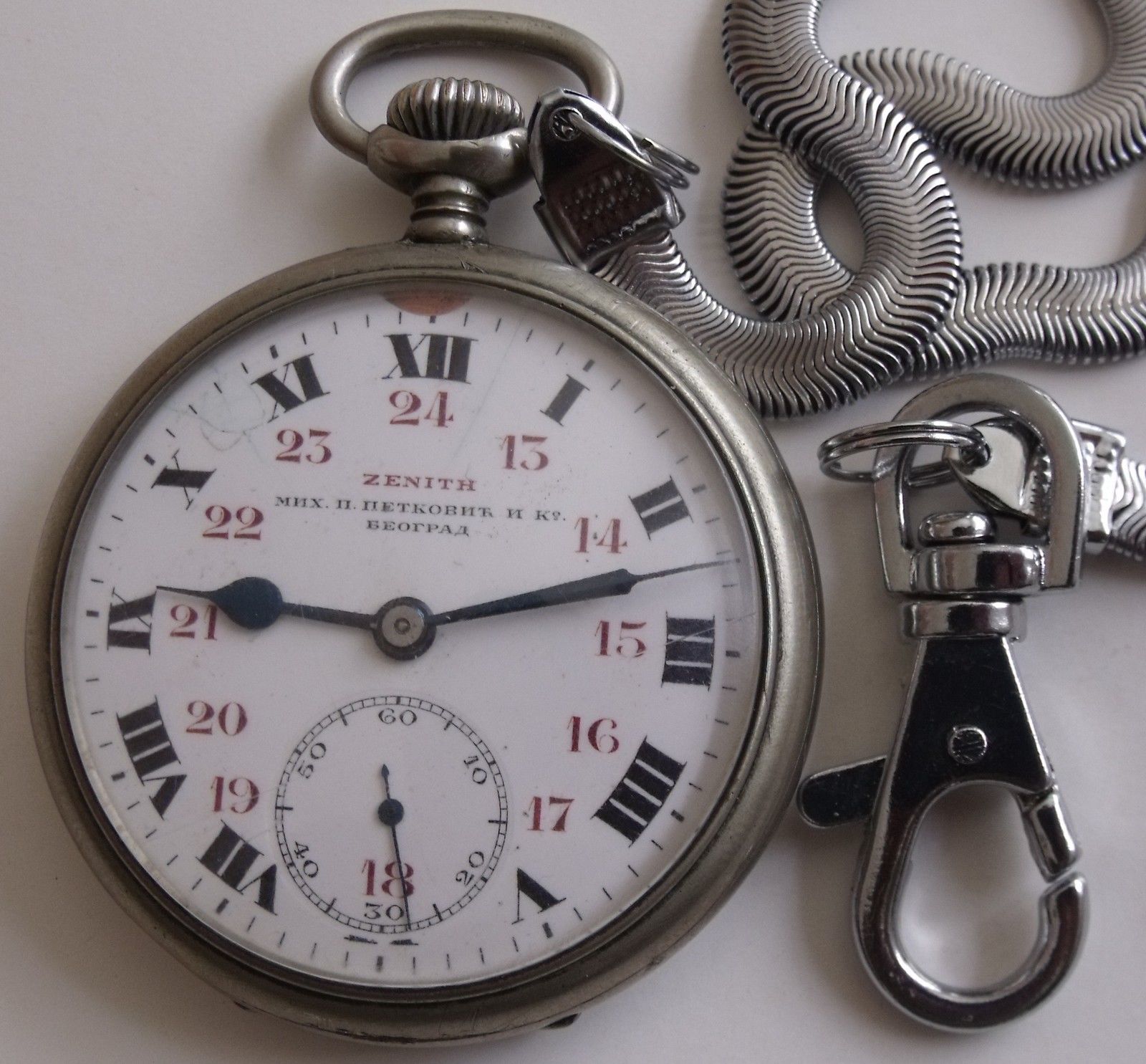

    Sat je u baš lošem stanju. Brojčanik jedino zameniti. Kazaljke ne vidim baš dobro ali koliko vidim i one su poprilično oštećene a i fali sekundara. Mehanizam ne samo da je oštećen od vlage nego je neko povadio nekoliko rubina (na slici se vidi da fale tri rubina) i šraf kočnice glavne opruge (što bi stranci rekli winding click) nije orginalan (možda i kočnica nije orginalna).
    Dakle, neko se igrao sa mehanizmom.
    Ono što je potrebno jeste naći isti takav sat i iskoristiti ga kao donora za delove. Samo to nije jeftino a naročito nije jeftino jer vama treba sat za delove koji ima očuvan brojčanik, kazaljke i mehanizam. To znači da treba kupiti odlično očuvan sat da bi popravili sat koji je u vrlo lošem stanju. Obično je obrnuto, ljudi kupuju satove u lošijem stanju da bi ih iskoristili za delove i osposobili satove koji su solidno očuvani. S obzirom da je sat porodično nasleđe ekonomska računica je sporedna ali čisto da znate.
    Slika koja pokazuje kako bi očuvan meh. trebao izgledati (obrati pažnju na rubine i kočnicu):
    Gde restaurirati stari dzepni sat - Zenith-%24_57.jpgGde restaurirati stari dzepni sat - Zenith-o.jpg

    Hvala na iscrpnom odgovoru, jasno je sta treba da se uradi ako zele da poprave ovaj sat.

    Mehanizam moze da se sredi.Sto se tice brojcanika (keramika)i kazaljki na nasim prostorima koliko znam tesko ima nekog ko bi prihvatio/ uspeo kvalitetno da uradi.Predlog za kazaljke i dial je jurcanje po internetu ,a za casovnicara ti saljem PP(meni je servisirao slicnog Zenith-a).
