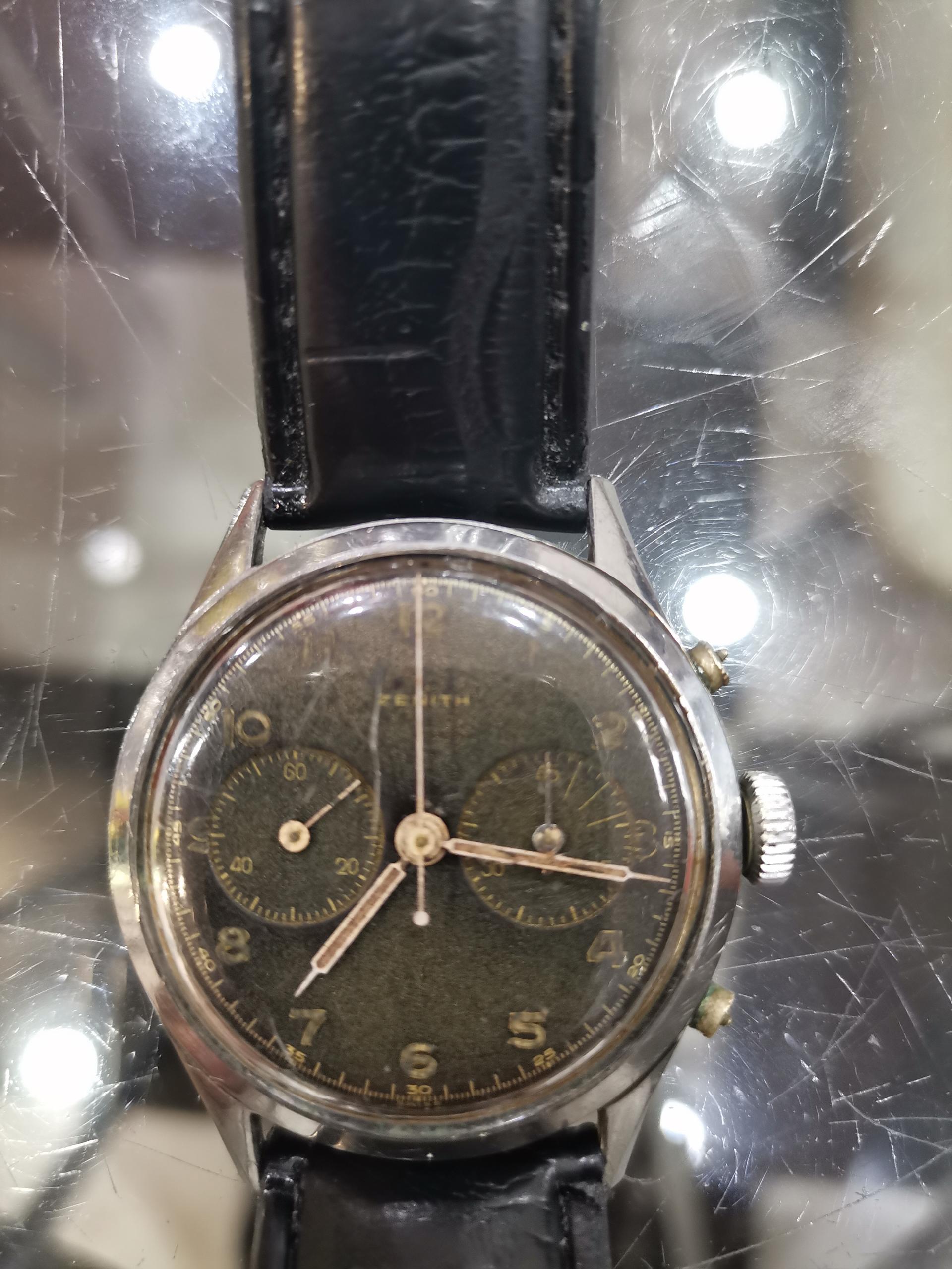

    Evo ja posle više godina na forumu da napišem svoj prvi post. Na ovoj temi zato što sam nasledio ovaj pilotski Zenith. Moj pokojni deda je prvi vlasnik sata, nije pilot ali je kao vojno lice kupio sat od vojske jer ih je bilo poručeno malo više nego što je bilo pilota. Otac ga nasledio kada je deda umro 1999 godine i od tada do danas stajao. Nije nošen ni jedan jedini put. Ja sam se ovde informisao i sat odneo na servis kod Srbe Mihajlović. Biće odrađen kompletan servis, zamena stakla i fale mi oba dugmeta za štoperica. Čekaju se delovi iz Švajcarske i da ga vratim u život. Malo mi je samo nelogično da moram da čekam 2-3 meseca, tako su me obavestili iz servisa.
    Evo pokušaj postavljanja slike sata kako trenutno izgleda.

    Pre nekoliko dana je baš o ovom modelu tekla diskusija na forurmu. Kolega će biti presretan ako postoje neki papiri, da je sat kupljen od JNA
