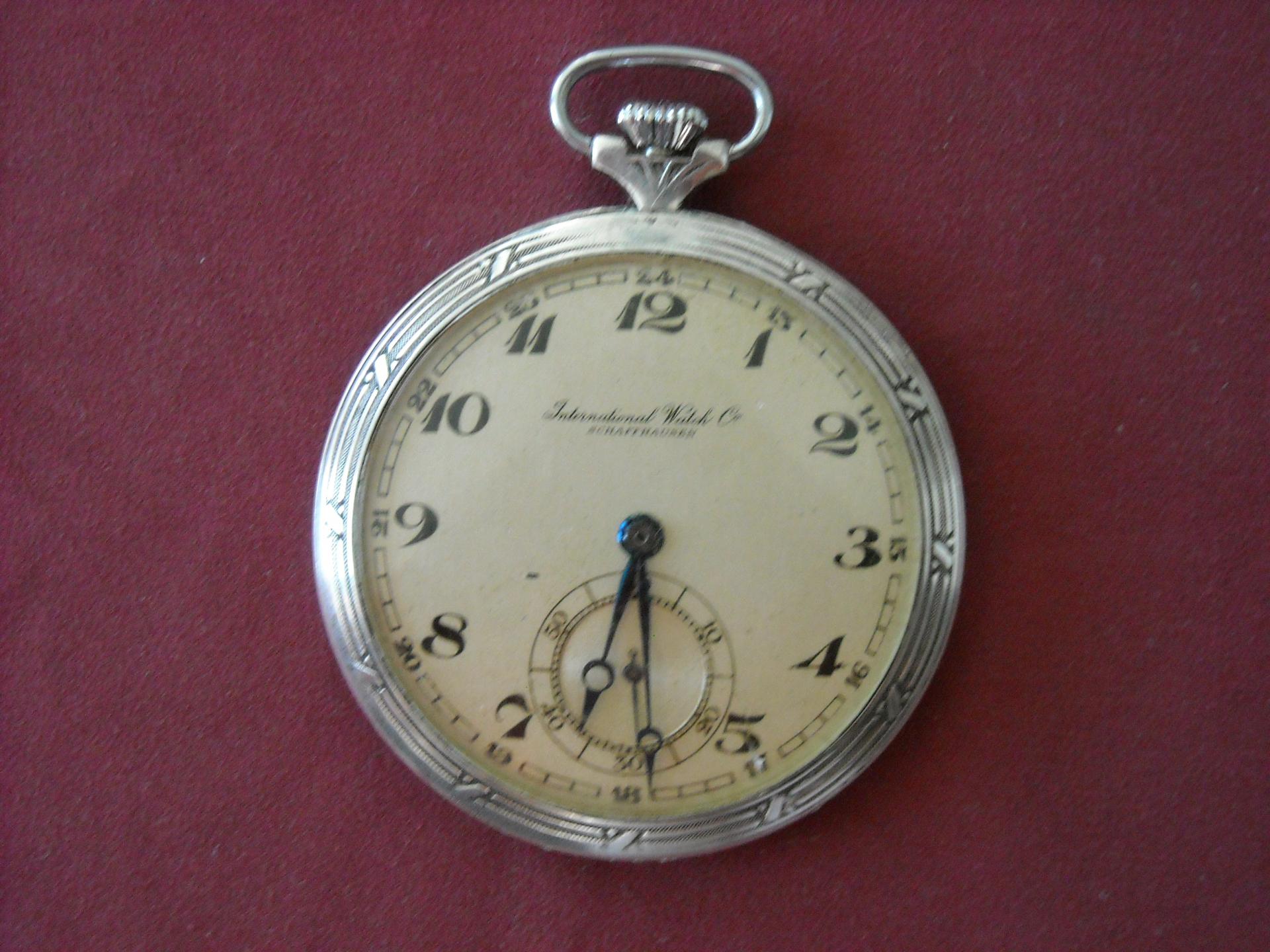

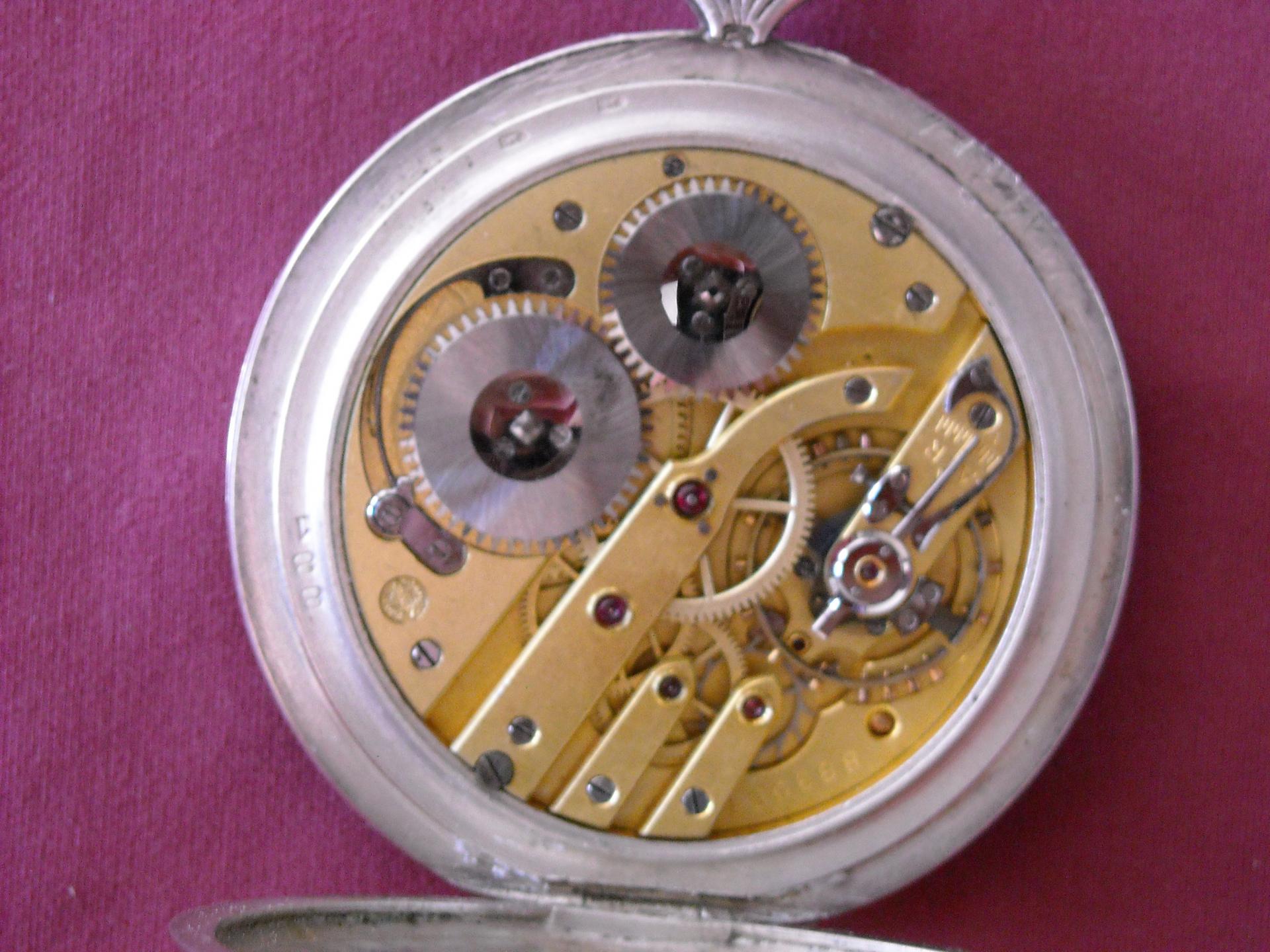

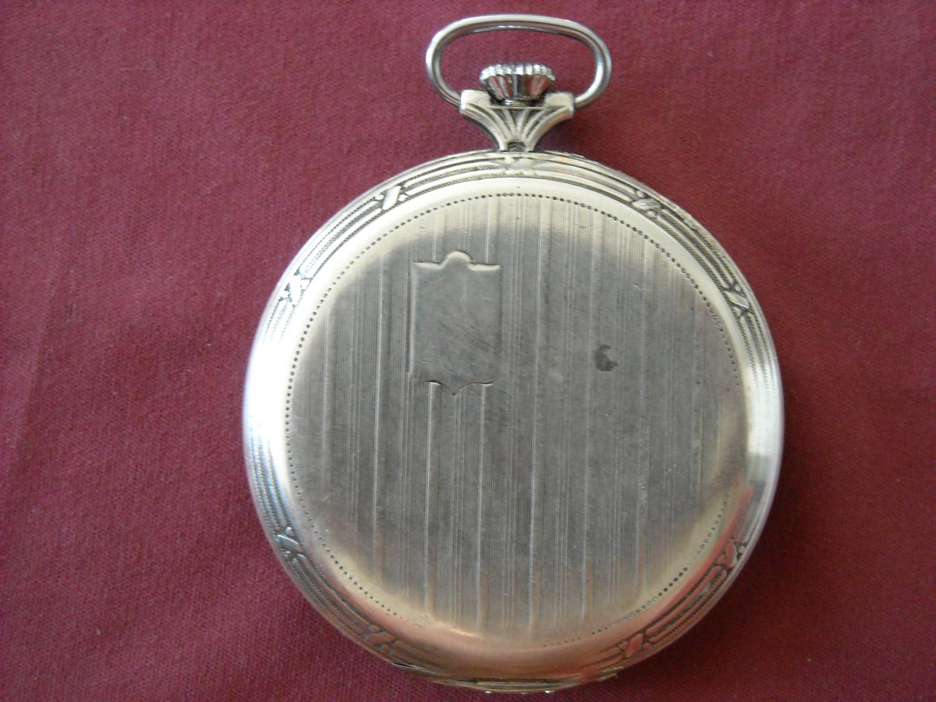

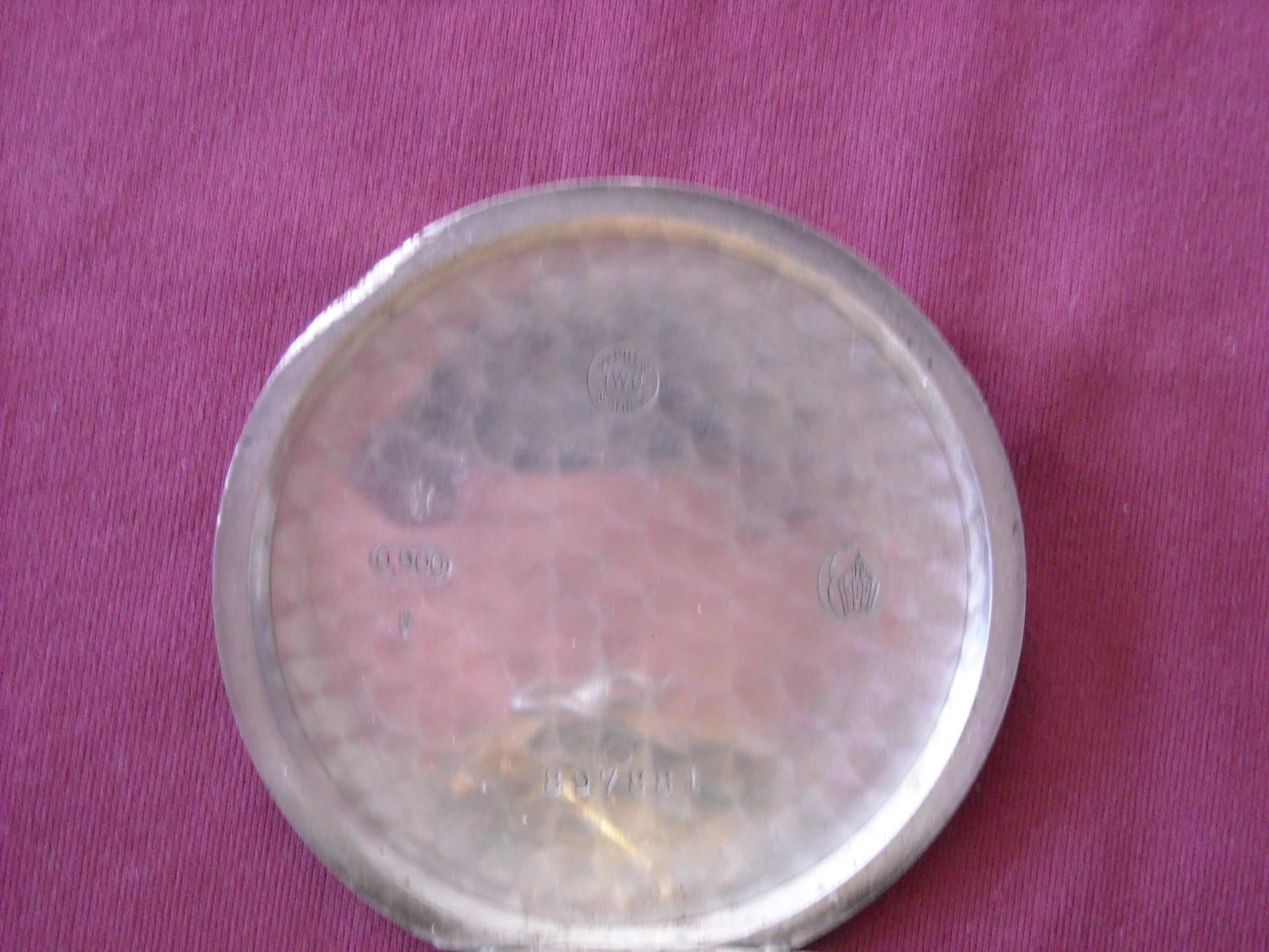

IWC dzepni srebrni sat-pomoc
Novi sam clan, pa bih vas zamolio, da mi kazete koja je tacno godina proizvodnje i vrednost ovog sata,srebrni je finoce 0.900.Koliko se tacno secam deda mi je rekao da ga je kupio oko 1928 godine.
Sat radi kada se navije, mada stoji od 1980 kada je deda umro.
Broj na poklopcu:897881
Broj na kucistu:883965
Unapred hvala...

Re: IWC dzepni srebrni sat-pomoc
Dobar dan,
imate vrlo lep sat. Po onome što vidim trebalo bi da bude cal. 65. Taj mehanizam se zaista proizvodio 1928. godine. Kako bi ste bili sigurni da je u pitanju 1928. godina pogledajte serijski broj koji bi trebalo da iznosi nešto malo ispod 800 000. Inače ovaj mehanizam se proizvodio od treće četvrtine devetnaestog veka do ugrubo 1930. godine. Obzirom da je dedin sat verujem da je neprocenjiv. Šalu na stranu teško je govoriti u nekim apsolutnim iznosima ali džepni satovi ne postižu neke cene pa čak ni ovako kvalitetni i lepo očuvani.

Sat je beba, dobar stroj, dobro stanje, ako ćeš ga zadržati, nemoraš ništa raditi na njemu, sat nije izmučen niti puno servisiran, i sve je u originalu, čuvaj ga gdje je i dosada čuvan, nikako stavljati u najlon vrećicu pa još k tome dobro zavezati, da tebi bude malo lijepši cijeloga, mislim na kutiju i staklo, istrljaj povremeno novinskim (crnim) papirom
