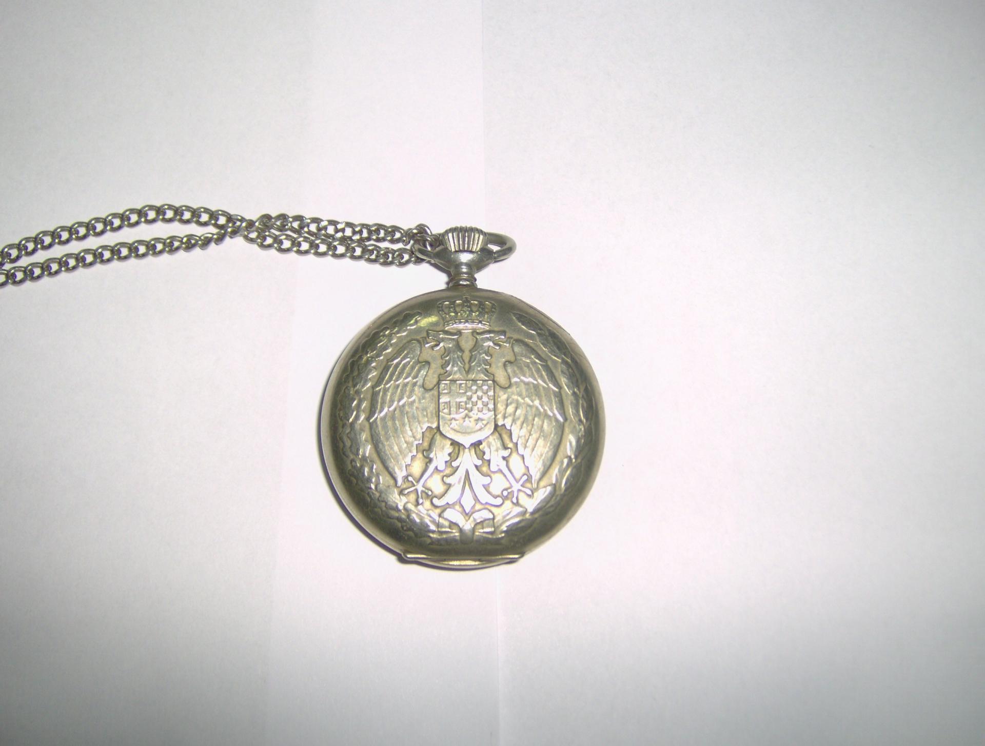

Zdravo ja sam novi tu i moj srbski nije ja bes najbolji :)
Imam stari omega sat mislim da je iz perioda 1932-1935, hteo bi da znam njegovu vrednost, ovu su dve slike sto trenutno imam kod mene, to pozadi mislim da je grb SHS-a:
Prilog 95995Prilog 95997
Hvala puno :)

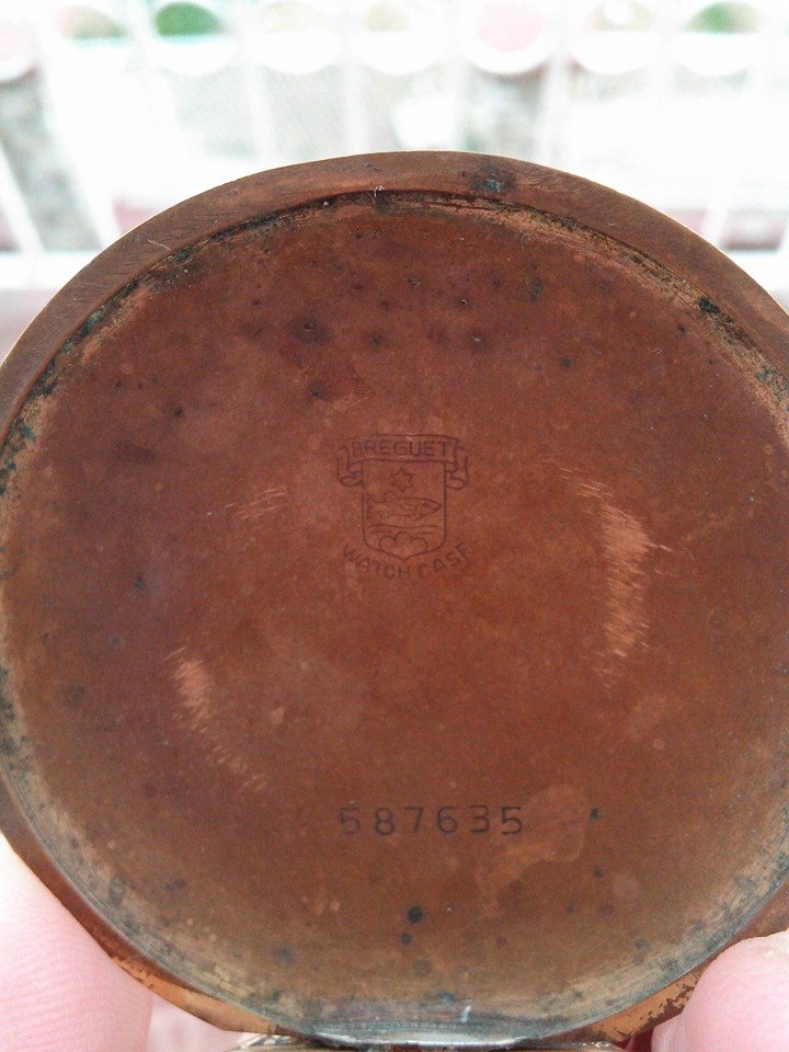

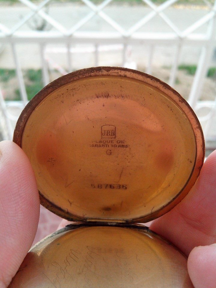

Dobro jutro,
vidim da imate lep sat iz kompanije sa istorijom proizvođača iz Ženeve. Rajah satovi su pravljeni od komponenata kupljenih sa različitih strana. Mehanizam od jednog švajcarskog proizvođača, kućište od drugog u ovom slučaju od Breguet kompanija. Do kasnog 19-og veka satovi su bili veoma dekorativni izrađeni u emajlu sa dragim kamenjem i namenjeni indijskom tržištu.
Kada tačno nastaje prekid i Rajah gubi pozicije u Indiji nisam siguran ali u 20-om veku satovi im izgledaju kao Vaš, gold filled (tehnologija kojom se nanosi deblji sloj zlata, pregledajte forum mislim da je kolega Kristin pisao o ovome jako kvalitetan tekst) kućište sa dugogodišnjom garancijom (samo na kućište i pozlatu) poprilično solidan mehanizam (ako je slika sa kupujemprodajem Vaša) ništa spektakularno ali zaista solidno.
Sada dolazimo do cene oni lepi primerci za indijsko tržište se prodaju na aukcijama Christies i Sotheby pretpostavljam za solidne pare. Ovakvi kakav je Vaš, iako ređi komadi, i sa, recimo, interesantnom istorijom ne prelaze 100 US$. Video sam nekoliko prodavaca koji traže i više ali nisam video ni jedan prodat sa cenom preko tog iznosa.
S poštovanjem
