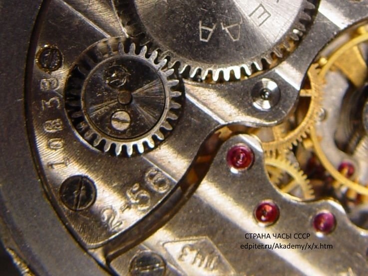

    Start je iz 50-tih godina prošlog veka (možda početak 60-tih). ПЧЗ је od Петродворцовый часовой завод, fabrika kasnije znana kao Raketa.
    Inače, na starim sovjetskim mehanizmima zna biti oznaka godine i kvartala. Kada otvoriš sat pogledaj da li tvoj sat tj. mehanizam ima takvu oznaku.
    Ovako izgleda (2-56, drugi kvartal 1956.godine)
