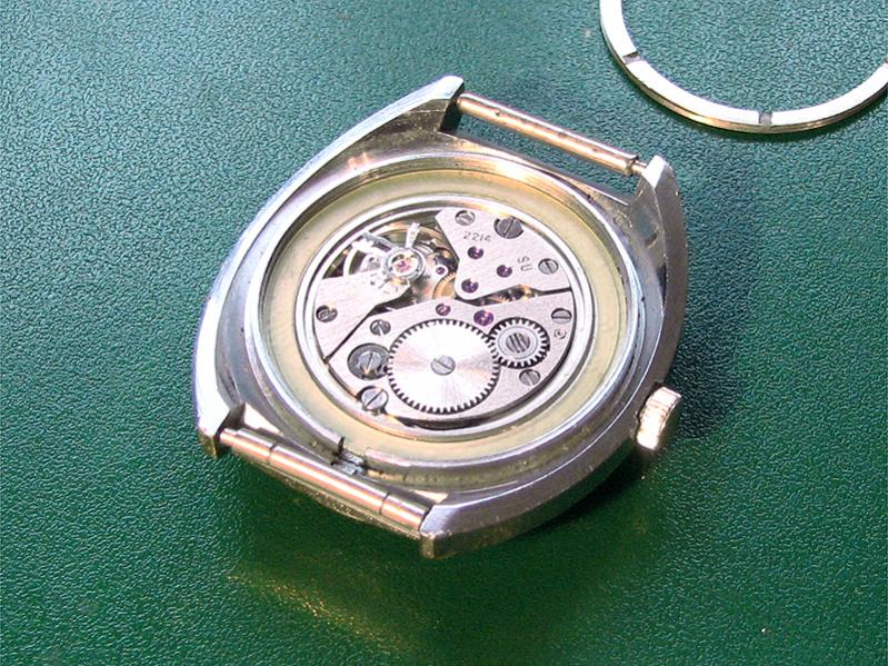

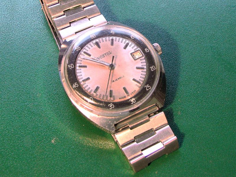

    Vostok 2214, civilni, čelični, jedan od lepših iz tog perioda (nije Komandirski, a inače postoji i u toj varijanti).
    Rečeno mi je da je stradao balans. Ustvari... nije. Samo je osovina istog malo "zapekla". Posle male razrade, razradio se... načisto. Radi dosta precizno, a i kako bi inače. Samo za probu, više nema navijanja dok se ne očisti i podmaže, a to neću ja nego časovničar. Ima malo posla i oko cifera, kozmetičke prirode.
    Mehanizam, brat od tetke kalibra Zenith 135, čini mi se neotvaran. Plexi kao nov, kućište sačuvano, jedva po neka ogrebotina. Narukvica privremena, ne leži mu baš... ali šta je tu je.
    Veliki, lep, ozbiljan sat, ozbiljne marke.

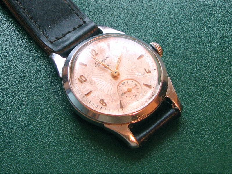

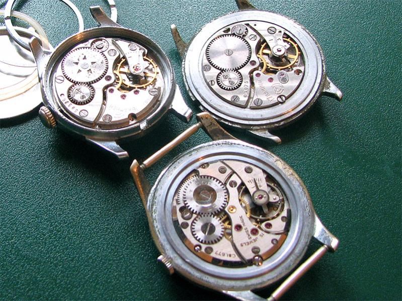

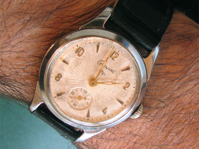

    Drugi je malo teži slučaj. Start, baš stari rus, garderober, prefinjen. Mali sat, po današnjim merilima. Jedva 32,5 mm bez krunice. Nije u toliko lošem stanju, ima nekih tragova doduše... malo na plexiju, malo na kućištu, cifer treba da poseti kozmetičara... Sve u svemu, ima posla. Najviše oko mašine. Subsecond 2603, išle su i u Raketu, Vostok, Pobedu... uvek su mi se dopadale te mašinice, ne znam zašto.
    On je na slici gore levo, gore desno je isto Start (rashodovan) a dole je Cortebert cal. 677 samo da se podsetimo da su to plemeniti mehanizmi, zajedničkog porekla, istovetne strukture iako su mostovi različiti. Odkud to? Malo su Rusi avanzovali posle WWII, pa se jedan deo proizvodnog pogona Corteberta neobjašnjivo obreo u USSR-u (ratna reparacija, valjda). Odonda im se značajno podigao kvalitet izrade časovnika. Molnija, npr, pljunuti Cortebert sa slike... samo veća.
    Back to Start, neko je malo kombinovao pa imamo mašinu sklopljenu od jedne sa "ženevskim talasom" i druge "proste". Plan je da mostovi sa desnog primerka (balans i wheel train) pređu na levi primerak i tako dobijemo lepu, funkcionalnu, Geneva wave mašinu. Ako bude izvodivo, pošto jedan balans ima incabloc a drugi nema. Bojim se da ti mostići ne mogu da promene mesta ali o tom potom. Kao i svaki oldtimer, pun problema.

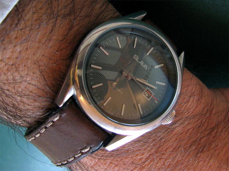

    I da. Koji sat nosim danas? I ne samo danas...

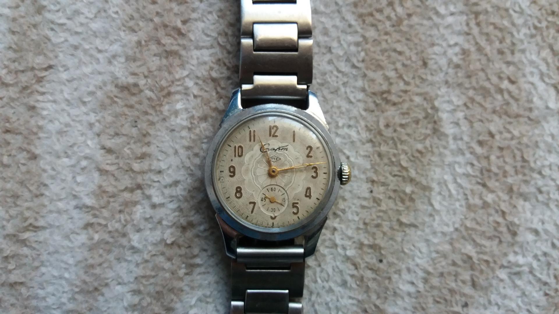

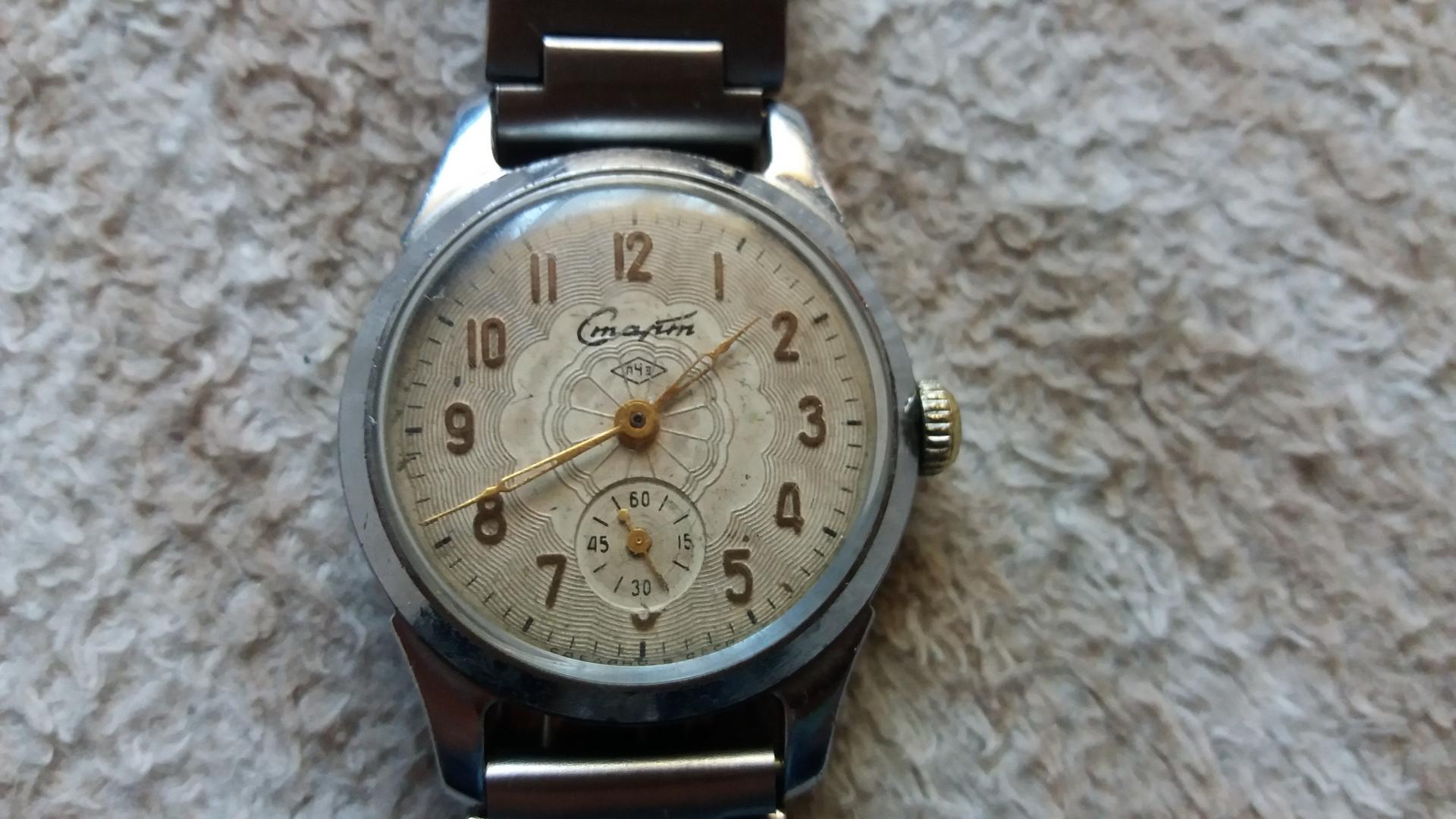

    ...evo i moj Start,ima oznaku пчз,koja bi mogla da mu bude godina proizvodnje ? Zaista lep sat,meni se svidja...naravno,to je licno...Vostok i Start-20200202_111331.jpgVostok i Start-20200202_134105.jpg

    Start je iz 50-tih godina prošlog veka (možda početak 60-tih). ПЧЗ је od Петродворцовый часовой завод, fabrika kasnije znana kao Raketa.
    Inače, na starim sovjetskim mehanizmima zna biti oznaka godine i kvartala. Kada otvoriš sat pogledaj da li tvoj sat tj. mehanizam ima takvu oznaku.
    Ovako izgleda (2-56, drugi kvartal 1956.godine)

    hvala veliko,a procitah da ima i Start iz 2.moskovske fabrike...Znaci moj je пчз-Ракета...
