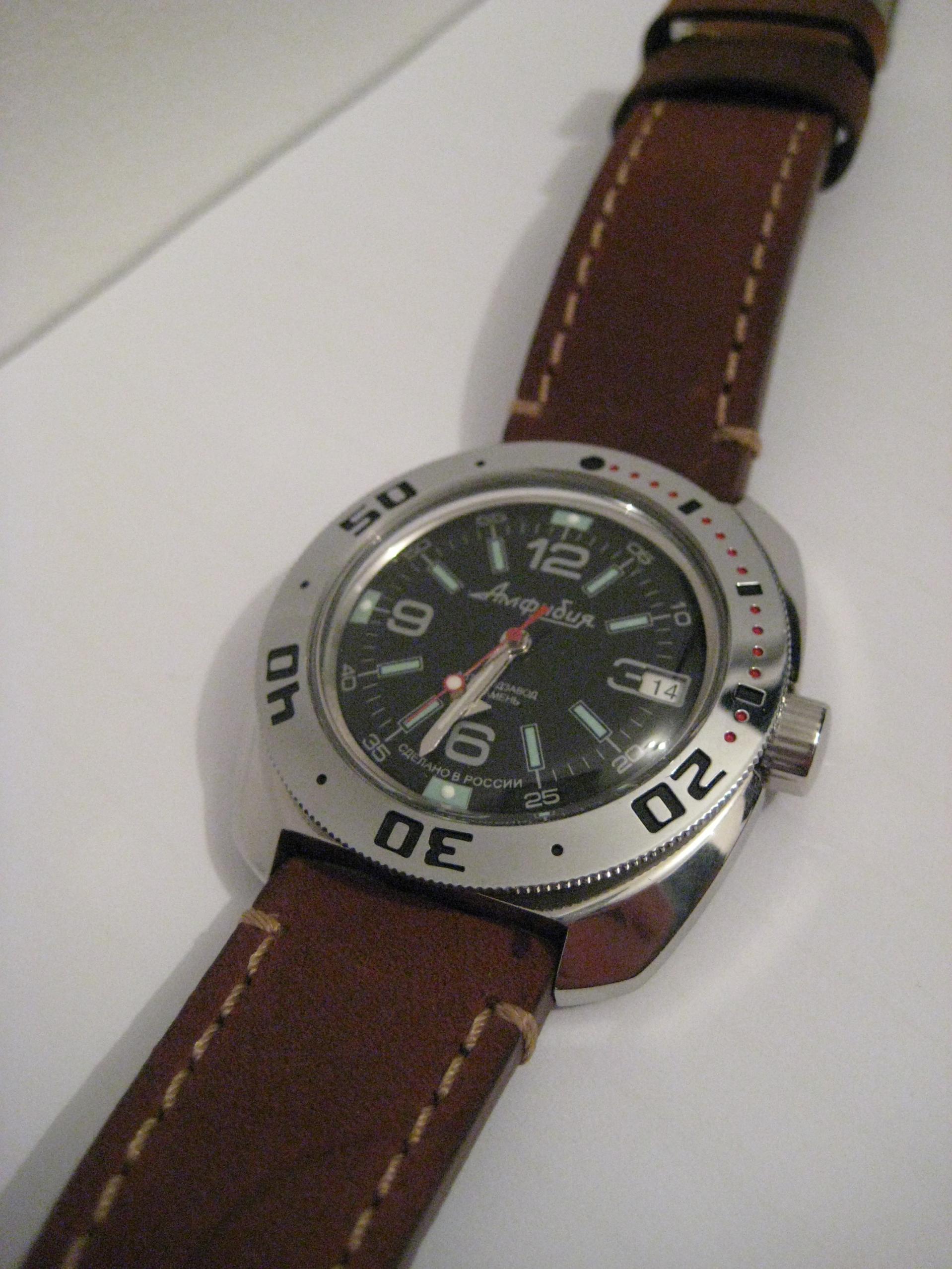

    Super su. Ja najvise lajkam ovaj na meshu,prvi

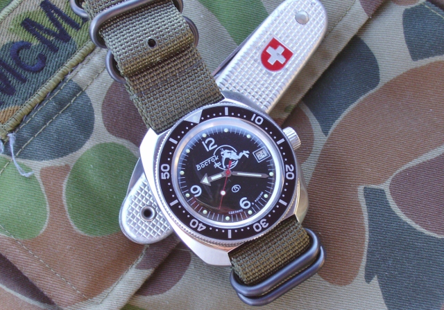

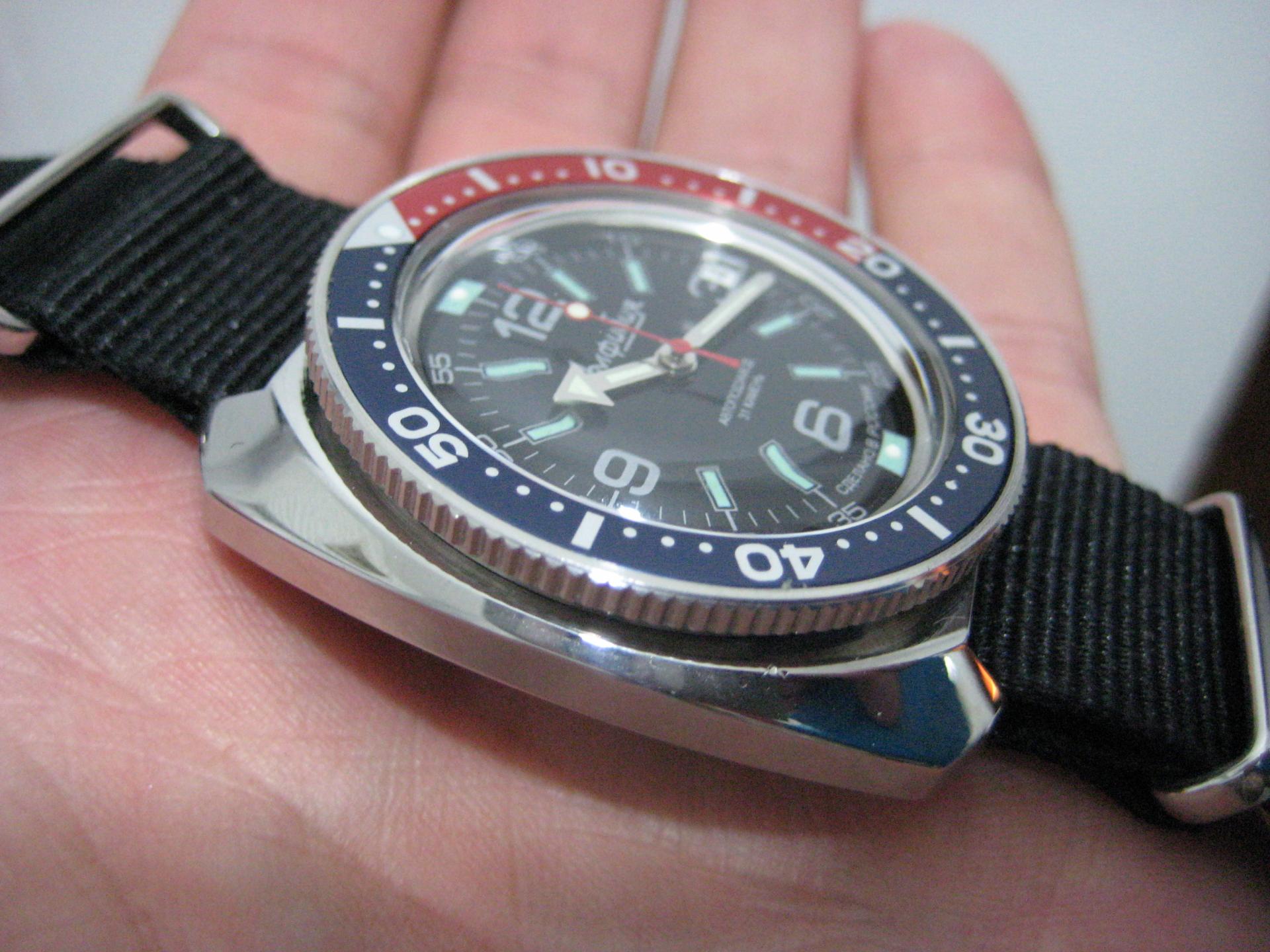

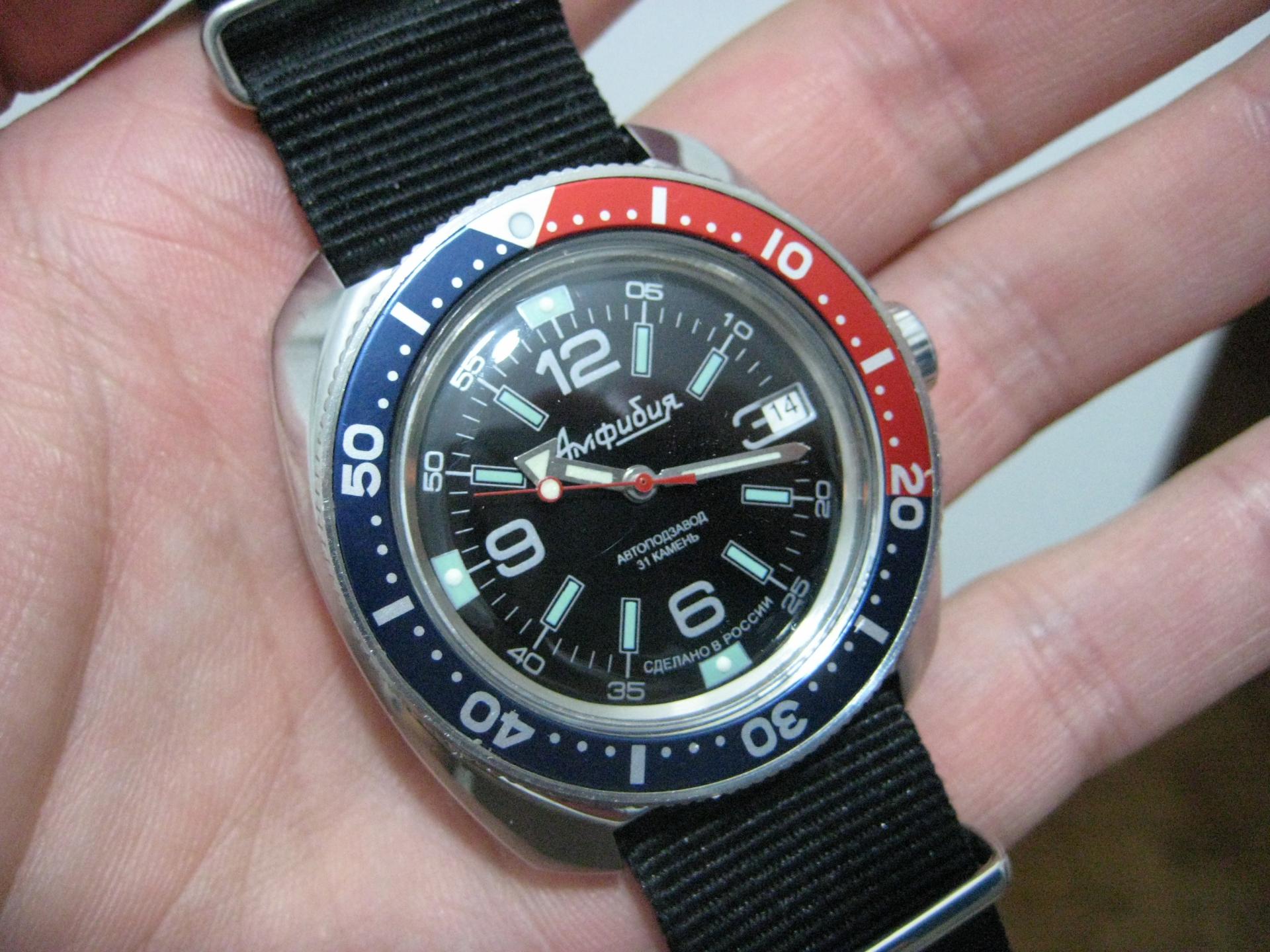

    Ne znam da li je do fotografa ili do sata, ali savršeno izgleda na ovoj slici.
    Određen forumom Re: Modifikovane Amfibije
    ^ Bas dobro izgleda
    Član Avatar korisnika aviator
    1.12.2009.
    Zrenjanin
    342
    1241
    18
    Citat Orf kaže: Pregled poruke
Ime:	17037238972_611feacc00_k.jpg
Viđeno:	310
Veličina:	215,3 KB
    Gde se ovo kupuje?
    To moras sam da sklapas... Kupis sat, pa drugi bezel koji ti odgovara, pa recimo druge kazaljke, drugi kais, itd.
