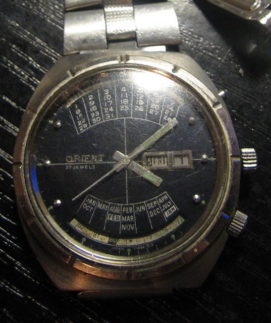

    Imam stari Orient sat, star preko 30 godina. Ne radi vec desetak godina.
    Majstori u Nisu su mi rekli da se pokvario mehanizam koji ga navija (automatski) i da ga ne vredi popravljati, i da nemaju taj deo.
    Meni se svidja, a i draga mi je uspomena (sat je ostao od dede), i voleo bih da ga popravim.
    Da li mozda u Beogradu postoji neki servis koji bi mogao da ga popravi?
    I da li uopste ovaj sat vredi nesto ili kao sto rekose Niski sajdzije i nije nesto?

    Odneo sam sat i kod cetvrtog majstora koji mi je rekao da je ispao rubin??!!!???? Pa da li je moguce da mi je neko od predhodnih majstora namerno izvadio rubin?

    interesantan sat sa godišnjim kalendarom cal.4694 automatic . Ne vidim razloga zašto ga bili koji urar nebi primil na popravak.Rubin u satu nema nikakvu vrednost osim funkionalne da smanjuje trenje pa neznam zašto bi ga neko vadio, može se desiti da je pukal ili ispao pa kad je neko otvarao sat da je ispal iz kućišta

    Podseća na Raketu Perpetual Calendar.U svakom slučaju interesantan primerak.Što se tiče samog rubina(ako je tačno da je ispao),on sam od sebe ne bi trebalo tek tako da ispadne.Osim ako neko nije brenerom zagrevao taj sat.

    Majstor mi je popravio sat!!!!! Za 200 din, ugradio "rubin". Rekao mi da ga probam i da mozda treba jos da se doradi. Posle dva dana nosenja, mogu da kazem da radi ali delimicno tj. radi samo dok je u vodoravnom polozaju ili nagnut udesno, medjutim kad se nagne unazad ili ulevo prestaje da radi ( bitno da je stvar pokrenuta sa mrtve tacke posle duzeg vremena i obeshrabrujucih komentara drugih majstora....

    Problem je resen, sat radi.
    Ostaje problem sa vecitim kalendarom. Elem, prilikom ranijih pokusaja popravljanja sata, neko od majstora je dosta izgrebao brojeve, tako da se jedva prepoznaju.
    Interesuje me, kako je to sat iz 70-tih godina prosloga veka (ili 60-ih), da li veciti kalendar vazi i za 21.vek??? Pretpostavljam da ne, tako da ne vredi menjati datumare?!?
    Ili gresim?

    Taj sat je bas lep primerak svoje vrsta. Kalendar (koji kod tvog sata nije ispravan) predvidjen je da pokazuje tacno sve do 2015-te godine, da bas tako. Pravili su ga u nekoliko razlicitih boja cifera, metalize ko shatrolize....
