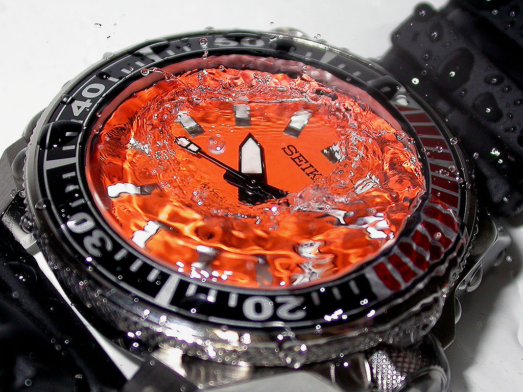

    Vodootporan sat - tako nešto ne postoji! Možda na poleđini vašeg sata piše "Water resistant" i do nekoliko stotina metara, ali da li je zaista tako?
    Istina o vodootpornosti satova jedna je od velikih tajni časovničarske industrije. Ovaj mit se pospešuje zahvaljujući tri faktora. Neiskrenim proizvođačima, pohlepnim prodavcima i nepažljivim vlasnicima.
    Neki satovi su zaista sposobni da prežive pod vodom, ali to zaista nema previše veze sa tim koliko je sat plaćen i kolika je vodootpornost deklarisana na njemu. Zapravo sve je u inženjeringu, proizvodnji i održavanju, a novac i marketing na to ne utiču.
    Ukoliko svaka komponenta (kroz koju može proći voda) nije savršeno spojena, možete zaboraviti na natpis na brojčaniku koji govori o vodootpornosti. Propisana vodootpornost se može prihvatiti bez rezerve samo u određenim uslovima (dubina, statički pritisak, temperatura). Takođe je veoma bitno na umu imati jednu stvar - vaš sat je možda vodootporan danas, a sutra neće biti!

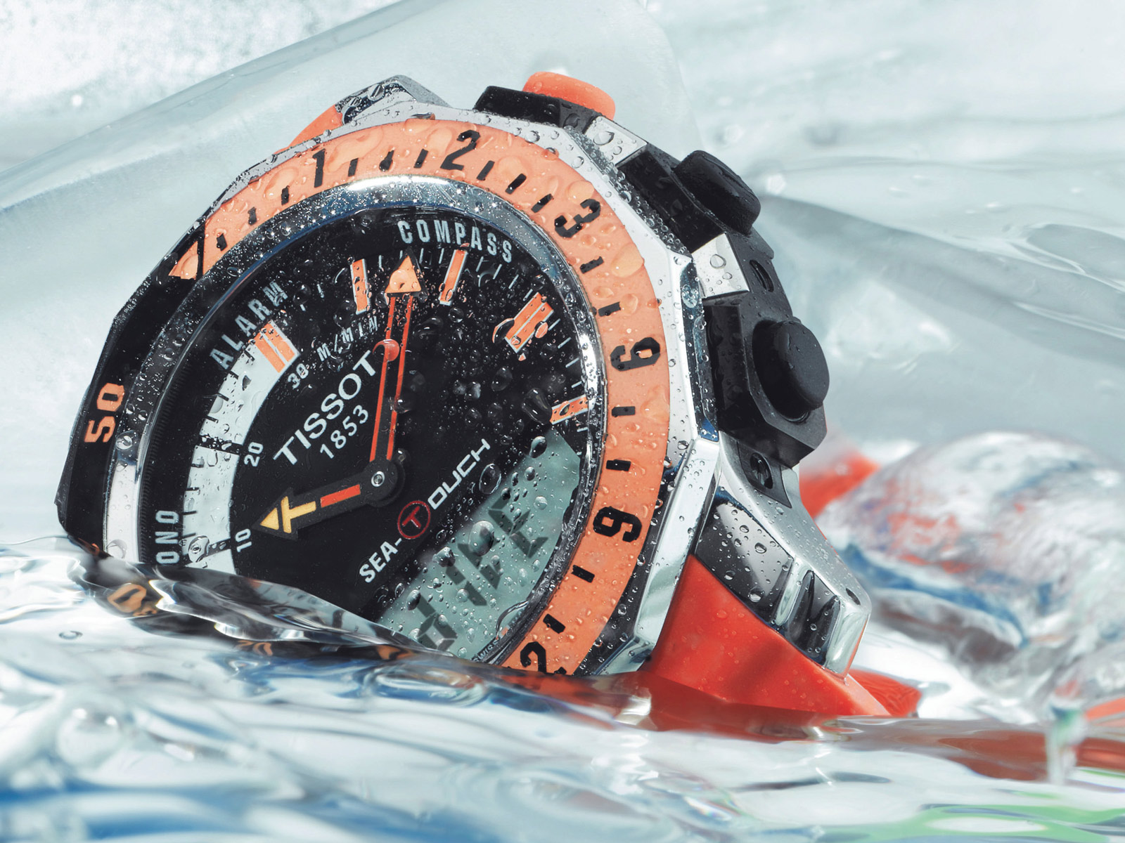

    Postoje tri glavna područja, na kojima voda može prodreti u sat. To su spoj stakla i kućišta, poklopca sata i kućišta i krunice i kućišta. Najčešći materijali korišćeni za dihtunge su guma i teflon. U normalnim uslovima životni vek gumenog dihtunga krunice iznosi 3-5 godina.
    Još jedan mit tiče se nerđajućeg čelika. Godine izlaganja soli, znoju, pesku, i te kako će uticati na njega. Menjanje dihtunga na svakih nekoliko godina neće biti dovoljno. Posle 20 godina korišćenja, jednostavno više neće biti moguće dobro zadihtovati sat.

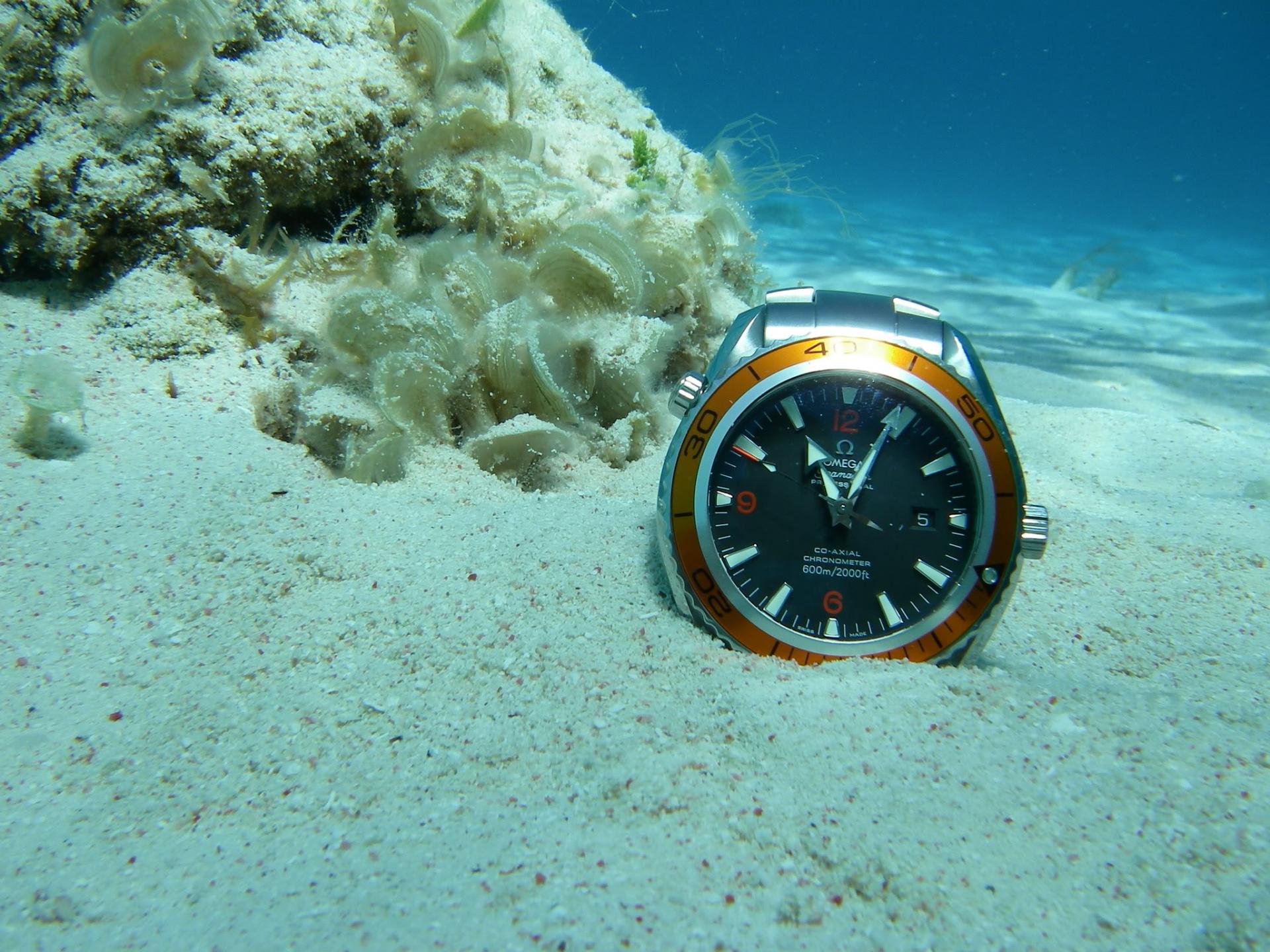

    Ako vam je zaista neophodno da znate vreme pod vodom, minimalno morate imati sat sa ušrafljujućom krunicom i poklopcem.
    U vodu nikada ne treba unositi satove izrađene od zlata, hronografe i ostale komplikovane satove, zatim satove starije od 15-20 godina i satove na kožnom kaišu.
    Za kraj - nemojte nositi satove pod tušem. Ronilački satovi su dizajnirani isključivo za hladnu vodu. Posle plivanja potrebno je isprati sat pod slavinom. Kućište i narukvicu treba čistiti svakih 12 meseci. Satove ne treba izlagati toploti i jakom suncu. Potopite vaš sat samo ako morate. Nemojte biti zavarani od strane natpisa kao što su "diver, promaster, seamaster..." -vrlo često se radi samo o marketinškim trikovima.
