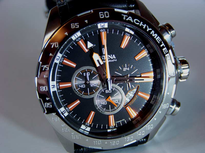

    pozdrav,
    novi sam na forumu i imam pitanje sto se tice mog novog sata f16489/4 problem je u tome sto ne mogu da nastimam da mi kazaljke svetle po noci a ne po danu kao sad. Pokusao sam sve opcije, s namestanjem dual time, s pokazateljem am/pm, s datumom, medjutim uvek je isto, po danu svetli a po noci ugaseno svetlo, sto me uzasno nervira . takodje nema ni tipku sa strane za svetlo, ako se neko susreo sa slicnim problemom ili zna resenje, molio bih za pomoc hvala

    pregledao sam uputstvo medjutim nigde se ne spominje svetlo, moguce da se moraju posebno podesiti home i dual kazaljke, al i to sam probao i nista.. ovih dana cu otici do servisa da vidim u cemu je problem, nije neki veliki problem vec me iritira sto ne mogu da odgonetnem u cemu je poenta hvala na savetu, u svako slucaju
    to je ovaj model:
    Prilog 74524
    577
    Određen forumom re: Problem sa svetlom Festina f16489/4
    Jel to ovaj model?
    Problem sa svetlom Festina f16489/4-reloj_acero_festina_f16489_4_80.jpg
    Meni se cini da taj sat ne poseduje pozadinsko osvetljenje, vec samo da su kazaljke premazane nekim iluminacionim premazom.
    Poslednja ispravka: RUS (9.9.2013. u 21:47)
    9.9.2013.
    4
    jeste taj model, ne razumem se dovoljno u ta osvetljenja, medjutim po danu u tamnoj prostoriji jasno se vidi svaka kazaljka i ostale crtice pored brojeva kako svetle i znam tacno koliko je sati, a po noci isto u tamnoj prostoriji nista ne vidim.. e sad koliko je to logicno ne razumem..mozda tom premazu ne odgovara vecernja temperatura ajde znaj

    Temperatura je od presudnog znacaja
    Salim se, imas ovde dobar tekst o principima osvetljenja.
    Vreme u mraku - Principi osvetljavanja brojčanika
    averoes likes this.

    To je zato što je svetleći premaz slab tj. kratko drži. Kada uđeš izvana u neku tamniju prostoriju osvetljenje se vidi ( ali ne dugo , verovatno ) ali kada si noću duže vreme u nekoj prostoriji gde je slabije osvetljenje svetleći premaz se ne napuni i slabo svetli ili ne svetli uopšte.

    odlican tekst..znaci nije do podesavanja vec do premaza od sad navece posvetliti mobitelom da vidim koliko je sati
