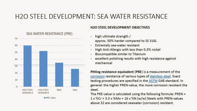

    Nemci razvijaju najnovi materijal za izradu casovnika. Tu se pretezno misli na izradu kucista. Najnovija legura pokazuje tendenciju puno jaceg, izdrzljivijeg, cvrsceg materijala od celika 316 L i 904L.
    Prvenstveno je novi materijal namenjen diverima. Poznate su karakteristike materijala koji su se do sada upotrebljavali za divere. Snaznija nepropustnost legure materijala i pogotovo jaca otpornost na koroziju, rdju.
    Najnovija istrazivanja na tom polju su Nemci zapoceli jos pre vise desetaka godina i sada su ga priveli kraju dobijanjem najnovijeg materijala. Sluzbena oznaka materijala ima tek radnu verziju. Do sada su testiranja vrsena u laboratorijama. U prakticnu izradu kucista se krece vrlo brzo.
    Tablica sa prikazom karekteristika u odnosu na materijale koji su sada u primeni.
    Naziv: H2O20STEEL_zpstzmkql51.jpg, pregleda: 355, veličina: 46,6 KB
    Poslednja ispravka: MMario (21.2.2015. u 10:36)

    Biće ga gadno ispolirat kada se izgrebe.

    Ma da, HADzI....zaboraviti krpice i koje kakve "igracke".....to ce se moci samo posebnom masinskom obradom. Vidis koja je razlika u indexima tvrdoce.

    Neće biti problem poliranja, ogromne su razlike u tvrdoći čelika i nekih prirodnih mareijala. Npr kvarc ima tvrdoću 7 i para čelike. Safir ima tvrdoću 8 i ne može se isparTi kvarcom. Ja sam uspio isparti, vjerovatno korundom ( koga recimo ima u zidu, kamenu,... ) i ima tvrdoću 9. Od njega se prave vidije, alati i brisevi, papiri za politanje. I na kraju dijamant, sa tvrdoćom 10MS koji je kao sintetički koristi u izradi najtvrdjih alata. Što se tiče sintetičkih materija, postoje i tvrdje, koje paraju dijamant. U alatnotj i nižarskoj industriji se prave čelici sa 60 i više HC koji su daleko tvrdji id SS čelika koji su otporni na rdju, te su pogodni za satove.

    Dobro objasnjeno....nisam strojar ili u obradi materijala,.....mada znam da tvrdoca ima vise oblika merenja.....sto je tvrdje to je i krtije.....

    Jednostavno ispolirati(a da dobro izgleda!) nije lako ni sa 316l. Problem su dublje ogrebotine.
    Čelik koji će biti duplo tvrđi će sigurno biti problem za poliranje(sat je u pitanju-ne nož).
    Naravno,ne i nemoguće ali ne i lako.
