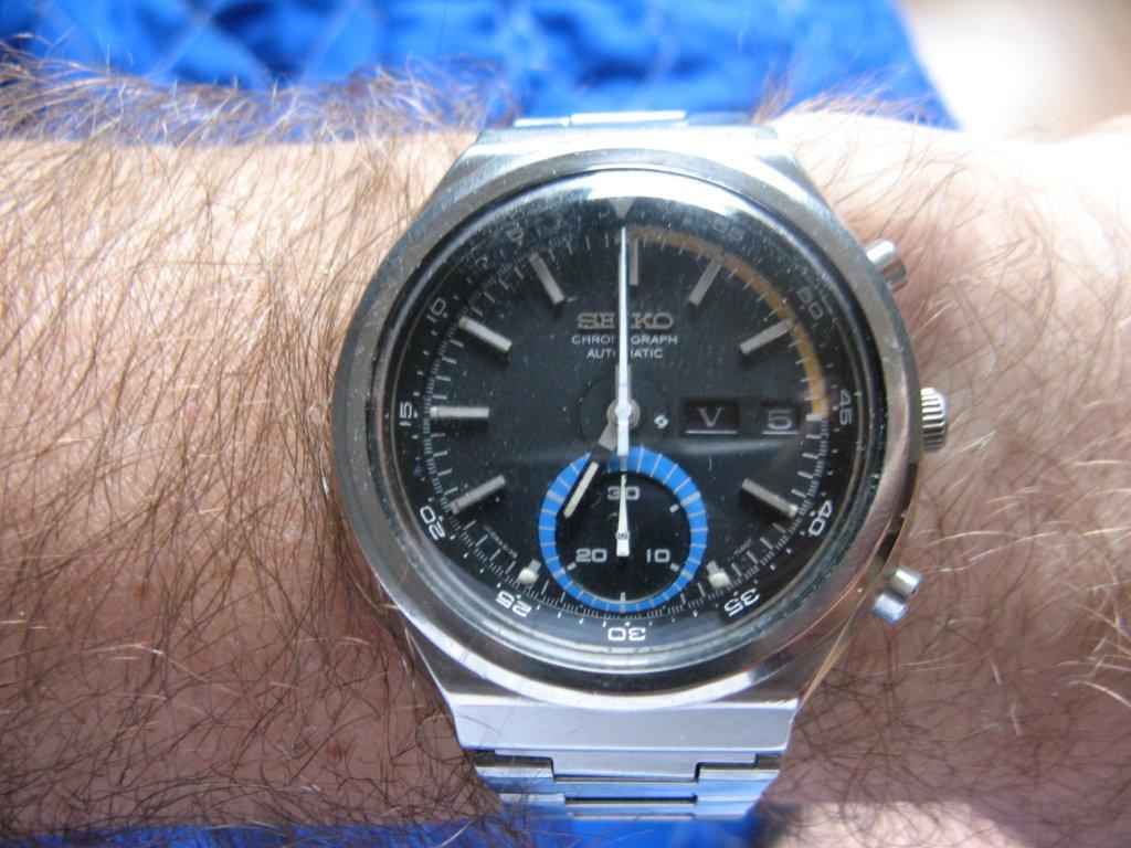

    pozzz.postao sam vlasnik ovog prelepog sata iz 76 god.pa me interesuje kako se okrece ovaj prsten ispod stakla i da li se uopste moze okretati?na krunici ima samo 1 zub,da li treba 2?
    seiko cronograph automatic 6139-7140t pise na ciferu a na poklopcu 6139-7060.

    Cini mi se da bi trebalo da se pokrece okretanjem krunice dok je ona na nultom polozaju(skroz uvucena).

    Tačno tako, kako ti je Rus odgovorio, a možeš da pogledaš i sledeći video

    ako se dobro secam, prsten bi trebalo da se rotira kada je krunica u "neutralnom" polozaju, dakle, kada nije izvucena.
    krunica ima samo jedno "koleno", tj. kada se izvuce, podesava se datum.
    medjutim, postoje dva "kolena" kada se krunica pritisne! laganijim pritiskom, tj. pritiskom na prvo koleno podesava se datum, a jacim dan.
    koliko vidim, krunica na tvom satu nije originalna, sto moze da znaci da je i kljuc budzen, pa da nista od gorenavedenog ne radi, osim podesavanja vremena. obavezno odnesi sat kod majstora da pogleda da li je sve u redu. dobra vest je da se delovi mogu nabaviti, a losa da je servis prilicno skup.

    podesavanje datuma radi kao i vremena,stoperica radi,dane sam stelovao okrecuci skazaljke.to me je i bunilo zato sto sam gledao na internetu da sve to moze,znaci budzen je.pozzz i hvala
    gde mogu naci kljuc i koja je cena ,orijentaciono?

    e evoga kad stisnem malo jace menja i dan.

    Dobro je ako radi, mozda je bolje nego sto mi se ucinilo, a sto se cene tice, racunaj da je samo ciscenje ovog mehanizma oko 40-50 eur, a ako treba narucivati i delove, sasvim sigurno ce biti vise, a koliko - to ce samo majstor moci da kaze kad detaljno pogleda mehanizam.
    Ako si iz Bg, mogu da preporucim servis Kostic-Dojcinovic na Zelenom vencu.

    hvala na odgovorima i preporukama,iz sremske mitrovice sam za sad cu ga ostaviti ovako,tacan je a i ne znam za cega mu sluzi taj prsten?
