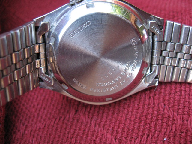

Pozdrav svim"petičarima", a i ostalima!Juče natrčim na pijaci na čoveka koji prodaje polovne satove,ima svakakvih i MORTIMA i DOXA I OMIKRON,ma svašta nešto ali sve to u očajnom stanju i ja taman da krenem on kaže "imam ja još" i izvadi kutijicu sa 5-6 komada"5-ica" ali i to u lošem stanju,te nema ključ te oksidovale kazaljke te loš cifer i samo jedna koja izgleda "ko lutkica",odmah mi se svidela,Prilično dobro očuvana,čist cifer,dobri markeri na kazaljkama i brojevima,na staklu jedva primetna ogrebotina i ja jadan šta ću,sažalim se i ponesem je kući.Koštala me 3000-din.E,sad pošto ja nisam neki expert treba mi par saveta?!Na poklopcu piše br.060723,pa onda 7009-3170 A2,može li neko da mi to "dešifruje"?Dok sam je nosio,nekih 4-5 sati radila je prilično tačno ali kad sam je skinuo i ostavio primetio sam da kasni?!Onako "na uvo"radi jako lepo,pa me interesuje šta bi mogao da bude razlog kašnjenja?,Kakav je kvalitet tog modela,koliko je otprilike stara?Unapred hvala na odgovorima,a ja čim budem savladao tehniku, postavljam fotke!POZDRAV!
Prema serijskom broju proizvedena je juna 1980.
Verovatno je potreban servis. Ko zna kad je zadnji put uradjen i koliko je sat stajao.

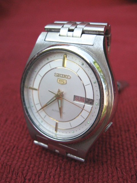

Pretpostavljam da sat ovako izgleda.
Prilog 63319Prilog 63320Prilog 63321Prilog 63322

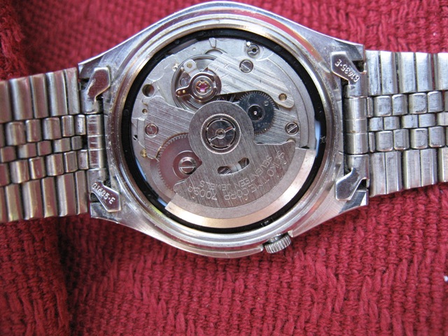

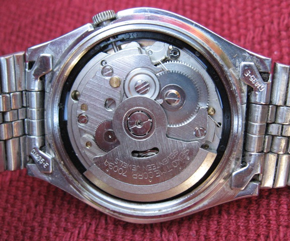

Mehanizam je 7009, automatik.Pritiskom na krunicu menjaš dan u nedelji, na prvo koleno menjaš datum , na drugo podešavaš vreme. Masovno proizvođen mehanizam, delova za njega ima u izobilju, meni lično vrlo drag mehanizam. Proizvođen je , koliko ja znam, od 1978 do 1995 godine tako da ta početna nula može biti 1980. godina ili 1990. godina. Mesec kada je sat proizveden je jun (6). Ako sve radi a kasni ili žuri treba uraditi servis što je najčešće oko 2000-2500 din.

da li neko zna koji je ovo model 5 ice i koja je godina.napred pise crystal water proof i 7009 606.Prilog 64008Prilog 64009
