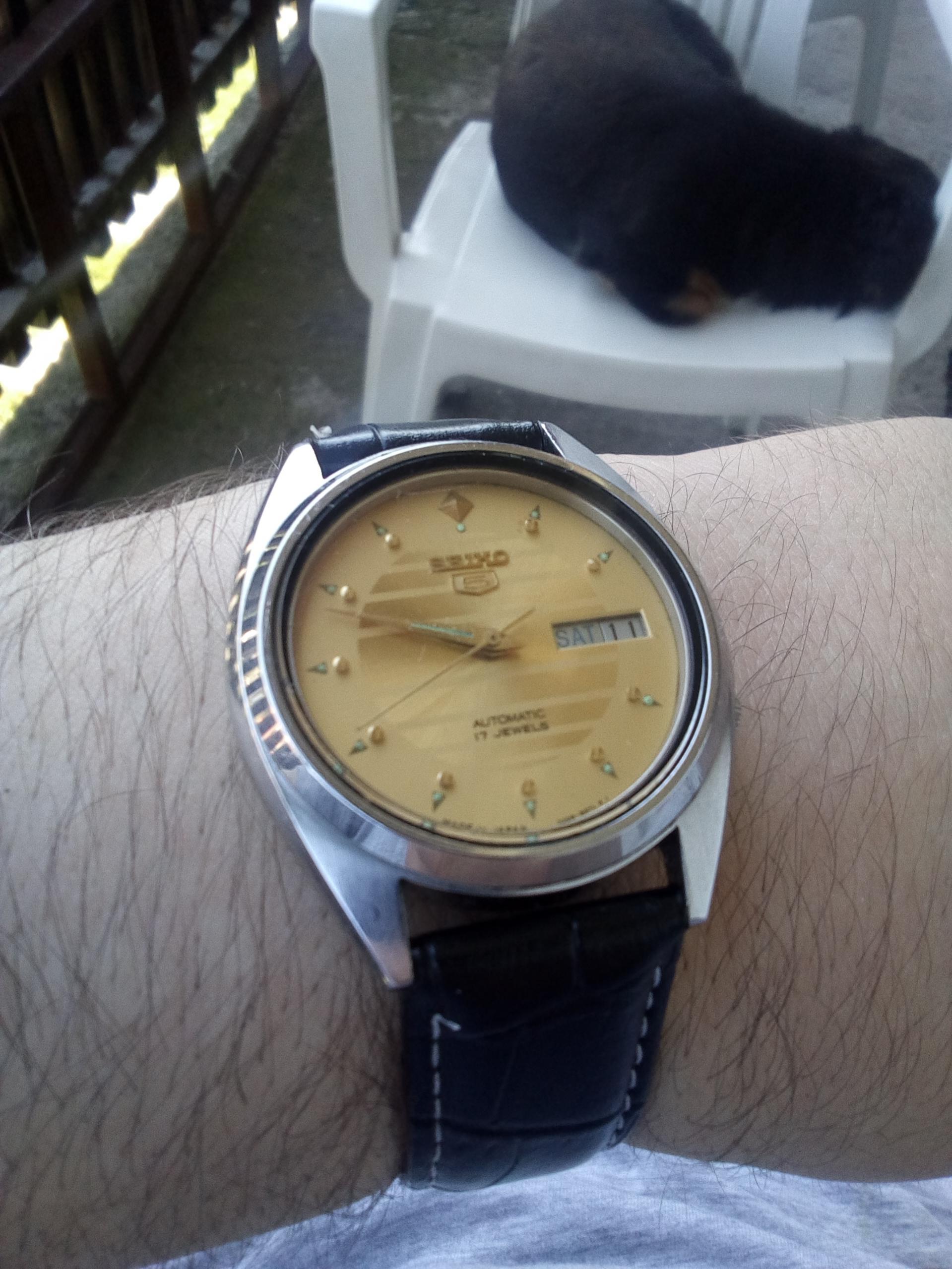

Pozdrav,drugari,evo i moje petice.
Prilog 148766

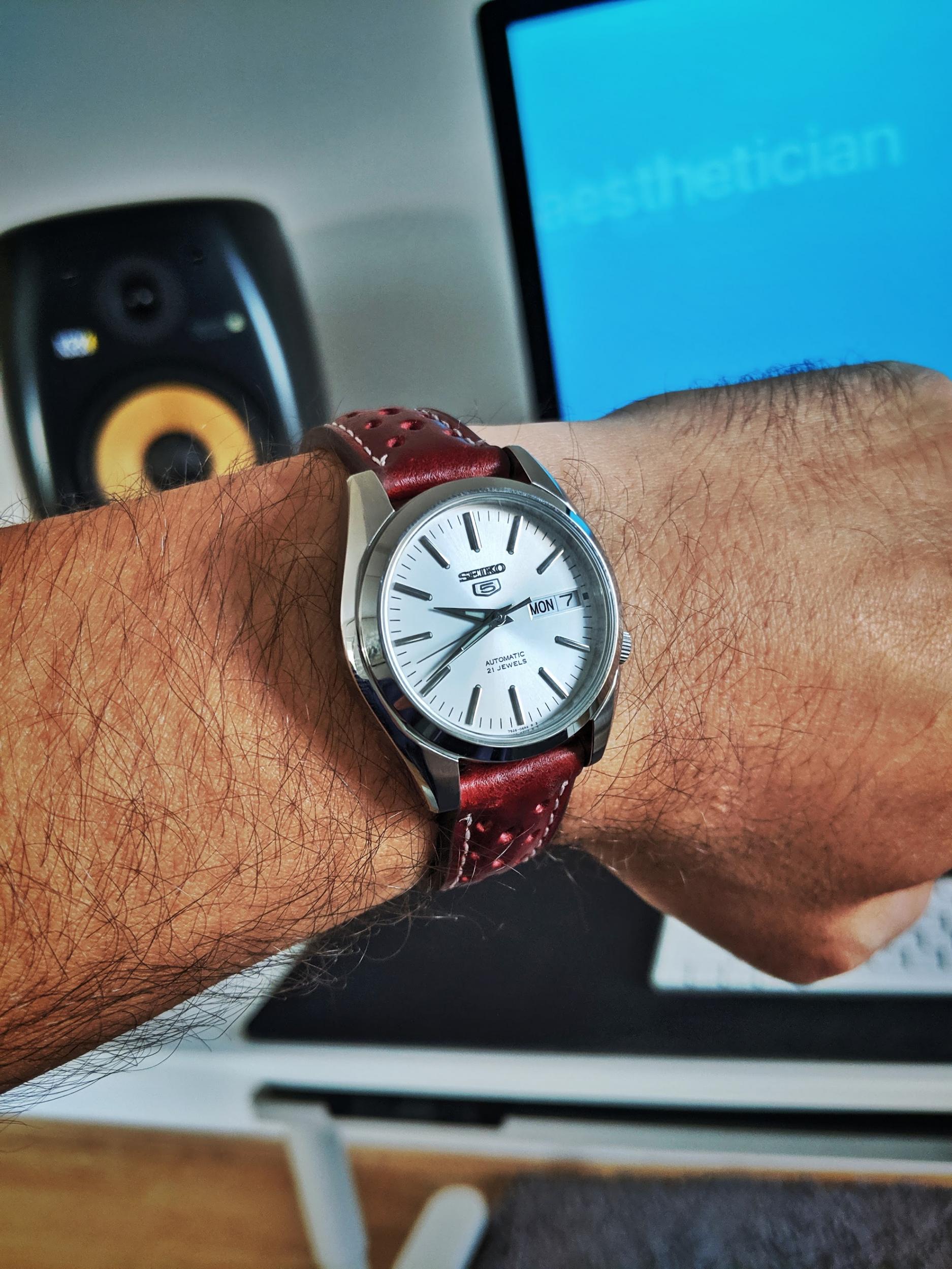

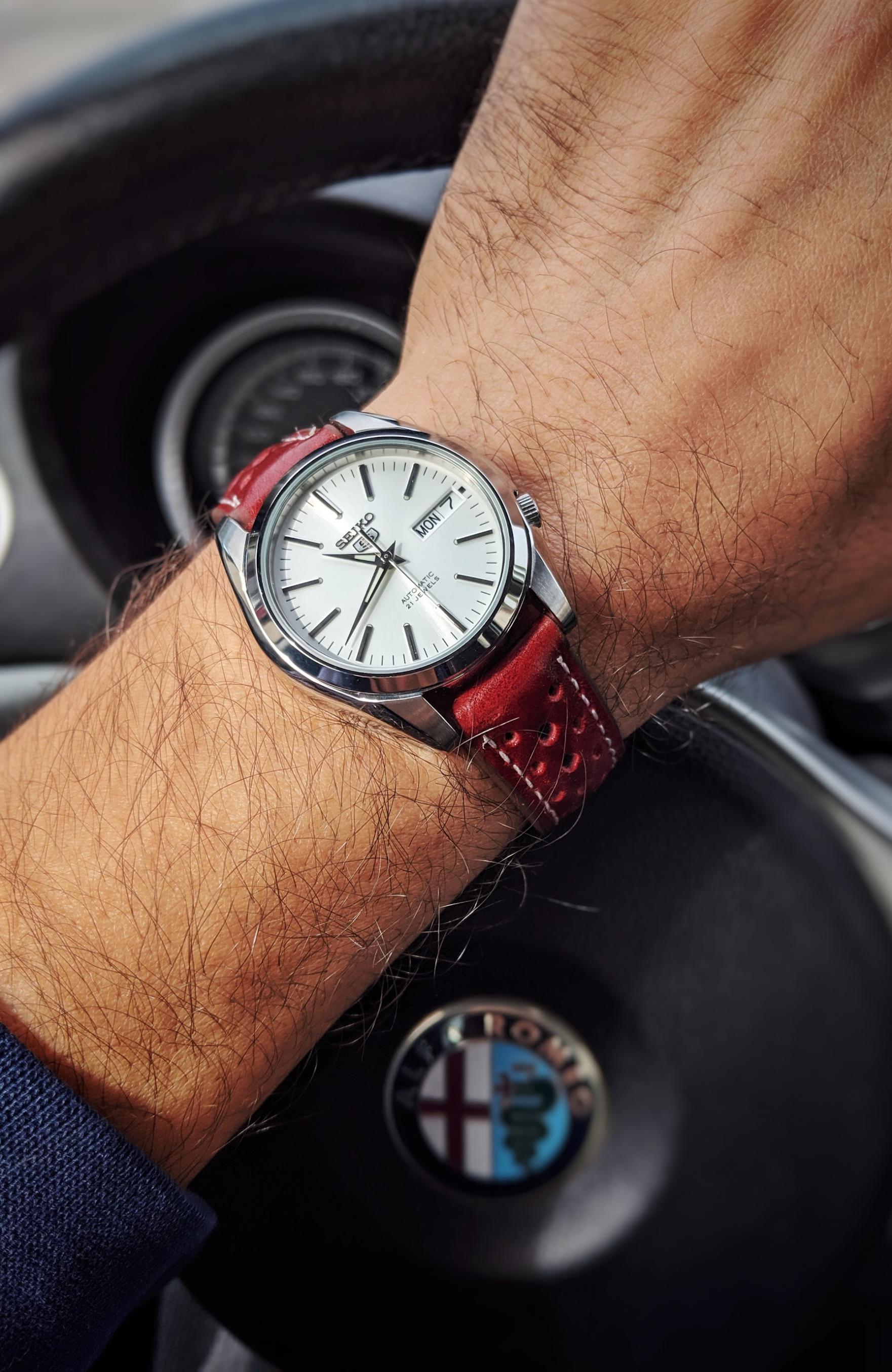

Snkl41
Prilog 153670 Prilog 153672 Prilog 153671
Sada je kod supruge, bila je uporna mesecima da njoj dam SNKL41 a da sebi uzmem beli Alpinist i šta ću, morao sam. :)

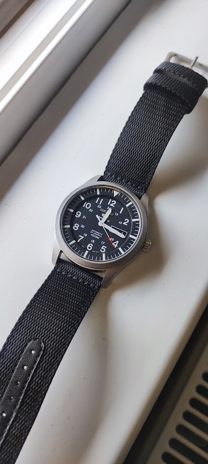

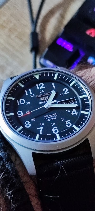

Evo i mog SNZG15K1
Prilog 157821Prilog 157822
