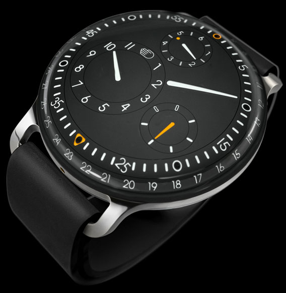

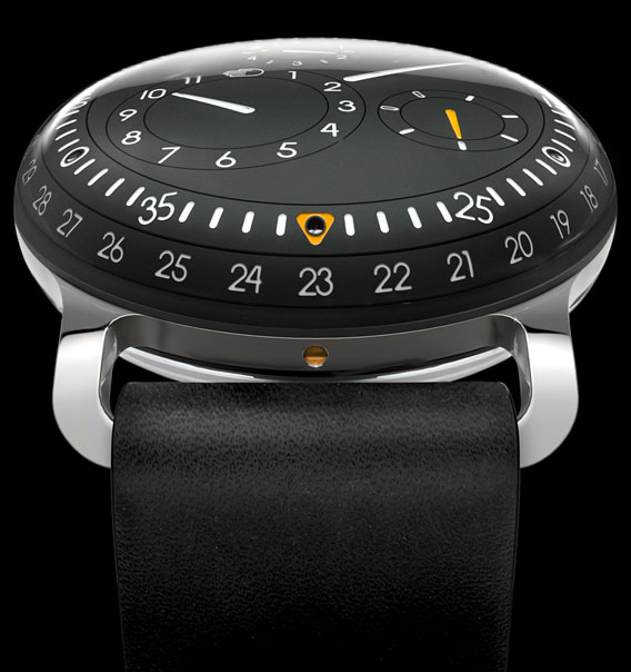

    Ressence Type 3 prenosi vrijeme sa brojcanika na samo staklo (kristal). Kruzeci odnosno lebdeci indikatori se nalaze u tecnosti koja prelama svjetlost kao vazduh, tako da indikatori izgledaju kao da se nalaze na samom staklu sata. Type 3 pruza opipljiv osjecaj da smo u mogucnosti sami dodirnuti vrijeme.
    Indikatori i njihovi mehanizmi nalaze se u unutar jako cvrstog, anti-refleksivnog safirnog stakla u obliku balona ili mjehurica. Komplikacije i indikatori prate oblik stakla.
    Mehanizam je odvojen u gornjem odjeljku ispunjenom naphtha-type tecnoscu koja ima slicniji index prelamanja prema safirnom staklu nego sto je to slucaj sa vazduhom.
    Refleksija prelama svjetlost kada prelazi iz jednog materijala u drugi.
    Brojcanik i indikatori su zakrivljeni i presvuceni DLC-om (Diamond like carbon). Sve komponente su izradjene od titanijuma. Indikatori ugravirani na samom brojcaniku( na ovom satu disku) su premazani odnosno punjeni Super-LumiNova premazom. Displej sistem je razvijen i patentiran od strane Ressence-a i obuhvata 28 prenosa(gears)i 57 rubina, tri offset bi-axial satellites i spoljasnji prsten za prikaz datuma.

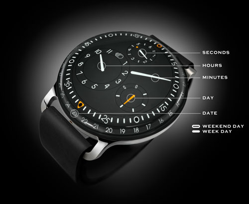

    Funkcije
    Type 3 Technical Specifications
    FUNCTIONS: Date, Days, Hours, Minutes, Seconds ( 360’’ )
    ARCHITECTURE: Sandwich construction with titanium membrane between movement and fluid-filled indication module.
    SYSTEM: Information transmitted from movement to indications by micro-magnetic fields .
    CASE: Sapphire crystal and grade 5 titanium
    DIMENSIONS: 44mm x 15mm
    CRYSTALS: Domed sapphire crystals top and bottom with anti-reflective coating on both sides
    INDICATIONS: Convex dial and indications (radius: 125mm) in grade 5 titanium with black DLC.
    Indications engraved and filled with white, grey and orange Super-LumiNova, glowing green and orange in the dark.
    MODULE: Patented system invented and developed by Ressence.
    Independent module comprising 28 gears and 57 jewels
    Grade 5 titanium plate integrating three eccentric biaxial satellites inclined at 3° and 4,75° with a date ring around the circumference.
    Shock absorber system.
    The module and indications are completely immersed in fluid.
    A thermal valve compensates for expansion/contraction of the fluid
    MOVEMENT: Automatic winding movement, 25 jewels
    Power reserve 36 hours,
    Balance frequency 28.800 A/h
    Visible ring-shape winding rotor
    COMPONANTS: Total of 407 components.
