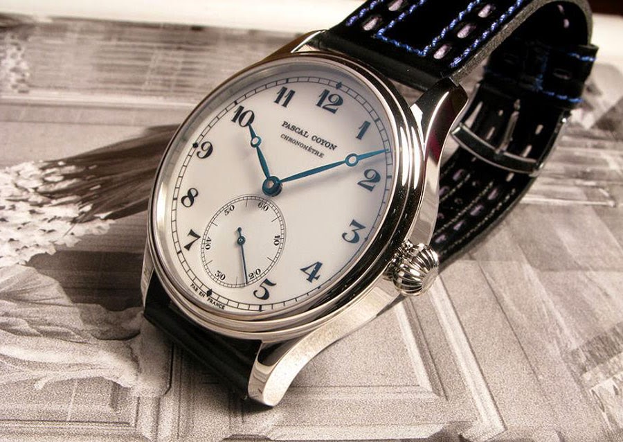

    Post Pascal Coyon Chronomètre

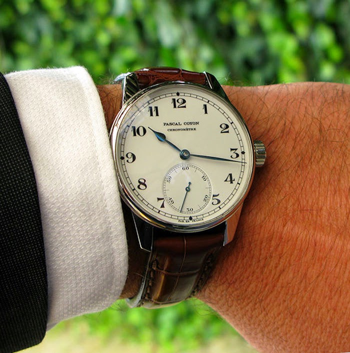

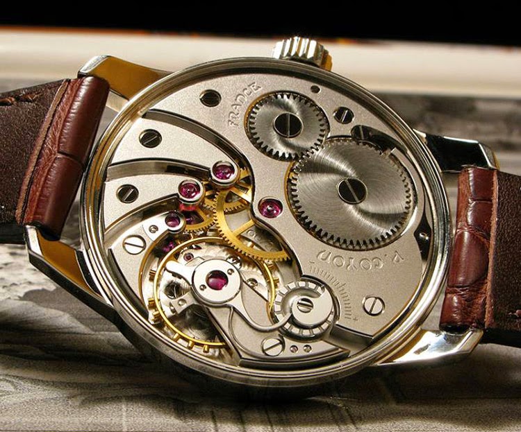

    Urar Pascal Coyon živi u gradu Bayonneu u jugozapadnoj Francuskoj, nakon godina popravljanja i restauriranja satova 2011 g. odlučuje proizvesti svoj vlastiti sat. Rezultat je Chronomètre sat klasičnog dizajna kućišta promjera 42 mm sa safirnim staklom s obje strane bijelim brojčanikom i plavim tzv. Breguet kazaljkama. Sekundni podbrojčanik je smješten na brojci šest. Chronomètre pokreće in-house mehanizam 1900 C koji otkucava na 18.000 bph A arhitektura samog mehanizma inspirirana je mehanizmima džepnih satova s početka 20 stoljeća. Svaki primjerak sata je testiran i certificiran u Besançon opservacijskom centru.

    Određen forumom Re: Pascal Coyon Chronomètre
    No like.
    Izgled, kompletan, je star "jedno 70 godina", servis je aman moguć ako si mu komšija, 3 Stowa MO se mogu uzeti za te pare i ostane kusura.
    ..strah me da ce to kupiti samo njegova porodica....
    Ajmo realno...vec vidjeno puno puta jer nisu samo kazaljke breguet, vec i satni markeri i minutne oznake. Mehanizam je ok...srafbalansa je veliki plus, s tim su dobili na vecoj preciznosti...jedino mi je malo stran nacin stelovanja, tj., kako je uradjeno s puznim sarafom. Vec je nesto slicno pokusavano ali je bilo jako osetljivo na tresnju, udarce....
    42mm odlicna velicina ali imam primedbu na polozaj sata na ruci...jer ako je 42mm onda je minimalno 48-50mm "lug to lug". A kako su dosta polozeni lugovi nisam bas previse siguran da se ne bi valjao po ruci i da bi ti lugovi strsali od zgloba.
    I cena je dosta visoka...barem meni.
    ..my2cent

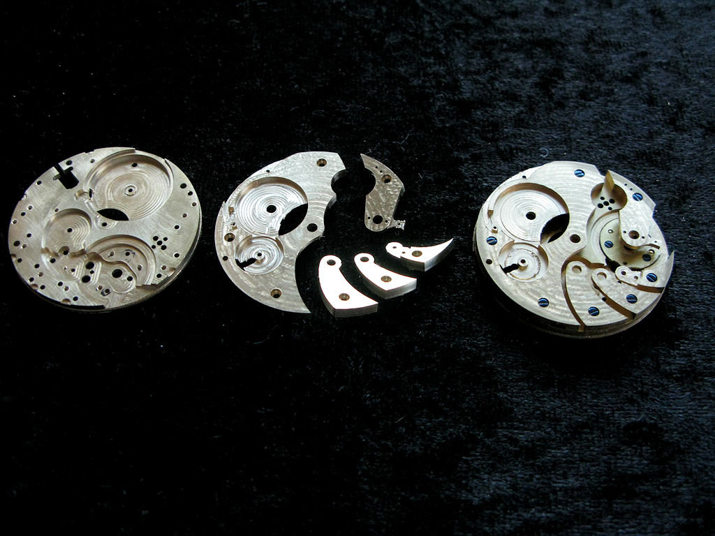

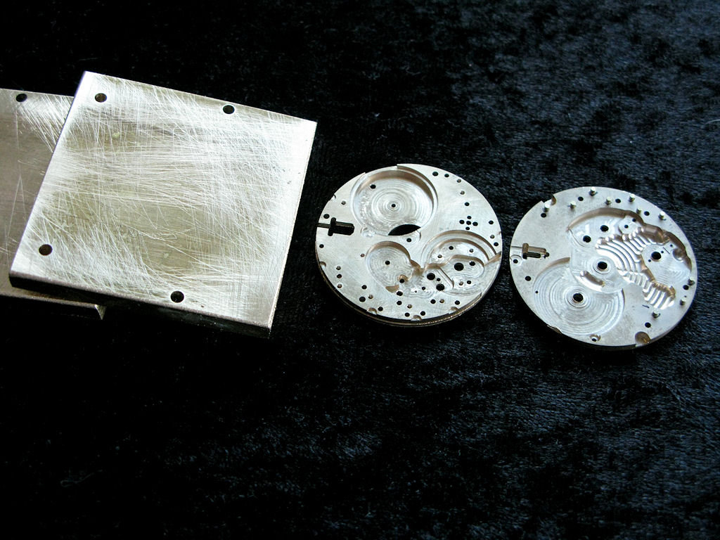

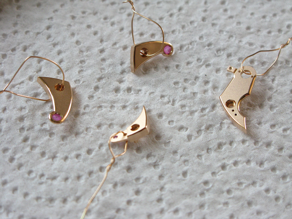

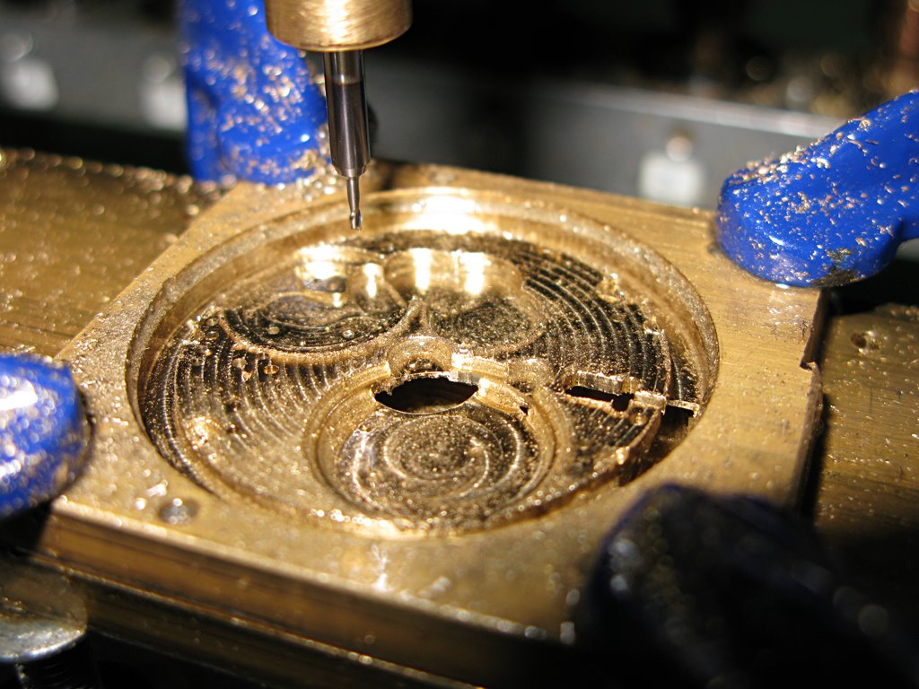

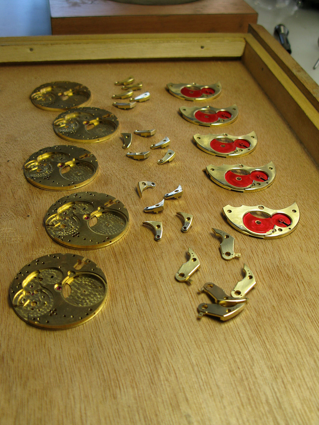

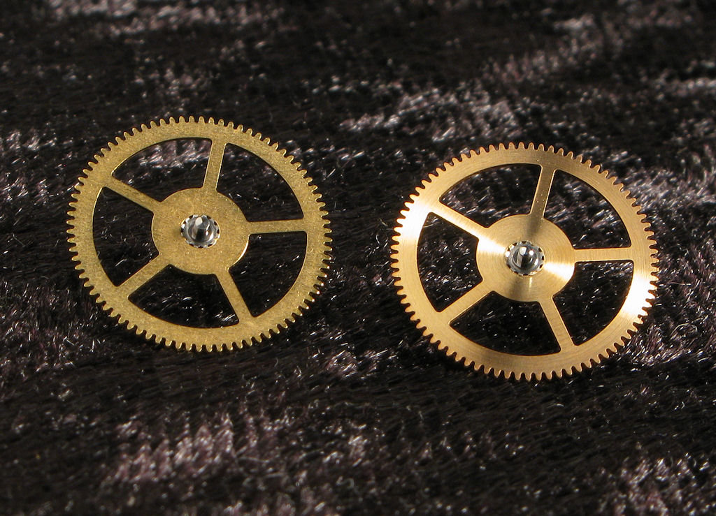

    Izneću moje mišljenje, ako malo odužim unapred se izvinjavam.
    Mehanzam nije "in-house", to je u ogromnoj meri modifikovan Unitas i izgled tako modifikovanog mehanizma znatno podseća na Longinesov mehanizam 19.70. Bravo za ideju i realizaciju. Nisam siguran da li je ovo tačno ali postoje slike na netu koje pokazuju da je časovničar izradio glavnu ploču, mostove, regulator, ručno je dekorisao (oborio ivice, polirao do visokog sjaja itd) sve delove mehanizma... Pretpostavljam da su mu od Unitasa trebale balansna opruga, glavna opruga, rubini, splet zupčanika ( gear train), zaprečni sklop, balansni točak.Postoje časovničarske kompanije koje to ne proizvode tako da nije čudo ako to po ovoj ceni ne proizvodi jedan čovek. Sve u svemu oko mehanizma ima posla preko glave.
    Nekoliko fotografija u prilog rečenom:
    Pascal Coyon Chronomètre-pascal-coyon-chronometre-finishing-2.jpgPascal Coyon Chronomètre-usq9.jpgPascal Coyon Chronomètre-8nti.jpgPascal Coyon Chronomètre-pa2k.jpgPascal Coyon Chronomètre-15uj.jpgPascal Coyon Chronomètre-q2uv.jpg
    Chronomania - la montre de Pascal Coyon ? volume 2 ? UP !
    Pascal Coyon | SJX
    Da je mehanizam zaista "in-house" cena od 4125 evra bila bi neverovatno povoljna. Na stranu to šta se sve za taj novac može kupiti kada su satovi u pitanju (pogledati cene satova nezavisnih časovničara).
    Ovo nije sat za nekoga ko će reći pa unutra je Unitas. Postoje nezavisni časovničari koji proizvode satove sa sopstvenim mehanizmom (koji nije veća ili manja modifikacija tuđeg mehanizma) pri čemu neki od tih časovničara rade na mašinama koje su iz perioda pre elektrifikacije (Roger Smith). Naravno cena takvih satova je primerena količini znanja, broju potrebnih zanata i količini vremena koja je potrebna za takve satove i sl. Ovaj sat je nešto između. Nije ono što pravi Roger Smith ali nije ni sat sa klasičnim eboš mehanizmom.
    Takođe na cenu utiče i broj proizvedenih komada. Ovde je to 60.
    Bez ikakve namere da započinjem raspravu, ovo je više ideja za tiho razmišljanje, malo ko se bunio/buni na Panerai sa ništa više modifikovanim Unitasom a takođe paprenom cenom, mnogo većim obimom proizvodnje i velikim brojem zaposlenih radnika različitih specijalnosti.
