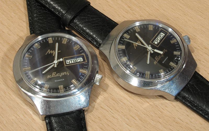

    Luč ("Луч" na bjeloruskom "zraka") tvornica je satova osnovana u Minsku 1953 g. a postoji i danas. Prve ženske satove "Zaria" proizvela je 1955 g. ali ovdje se nećemo baviti njima već njihovim manje poznatim satom Luč Elektro kvarc 3055. Ovaj sat koji se proizvodio od 1981 do 1983 g. karakterističan je zbog svog električno - mehaničkog mehanizma. Taj mehanizam funkcionira tako da balansni kotačić oscilira sinkronizirano s impulsima kristala kvarca.
    Proizvođači poput njemačkog Junghansa i američkog Timexa su također proizvodili takve mehanizme i vrlo je vjerojatno da je mehanizam 3055 nadahnut upravo Junghansovim modelom. Modeli prikazani na slici promjera su kućišta 39 mm (bez krunice) 15 mm visine s mineralnim staklom i prikazom dana i datuma. Zanimljivo je da su ovi satovi i danas dostupni na on -line trgovinama u rasponu od 50 do 150 $ ovisno već o verziji i stanju samog sata.
