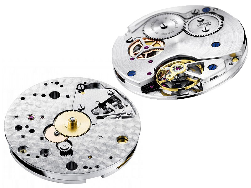

A11B - mehanizam
Naziv: Habring2-A11-Felix-Watches-satovi-1.jpg, pregleda: 595, veličina: 109,3 KB
Rečeno je već da se Habring2 tradicionalno oslanjao na Valjoux/ETA 7750 i 7760 mehanizme, koje je modifikovao dodavanjem sopstvenih modula za razne komplikacije. ETA-ina promena politike naterala je mnoge da potraže nove dobavljače ili da preduzmu razvoj sopstvenih mehanizama. Razvoj i proizvodnja novog mehanizma je, bez svake sumnje, jedan od najvećih izazova za bilo koji brend, s tim da je malim brendovima još teže zbog ograničenog budžeta. Habring je rad na razvoj sopstvenog mehanizma započeo 2011. godine, i nakon tri godine razvoja, A11B je ugledao svetlost dana. Kolekcija zasnovana na novom A11 mehanizmu je veoma važna jer pored predstavljanja (skoro) in-house mehanizma, ona obeležava i desetogodišnjicu postojanja brenda. „A“ u nazivu mehanizma označava – Austriju, „11“ - simbolizuje 2011. godinu kada je rad na razvoju započeo, dok „B“ predstavlja skraćenicu od: „bazni“(osnovni). Porodica A11 mehanizama biće dopunjena tokom 2015, verzijama: A11D – datum, A11S – haking, i A11DS – obe prethodne zajedno.
Kako je ranije nagovešteno, sve komponente mehanizma nisu konstruisane u Austriji, ali one najvažnije – jesu. Važno je naglasiti da se sve te komponente proizvode, sastavljaju i podešavaju ručno, u duhu pravog starovremskog časovničarstva. Anti-magnetni zaprečni sklop A11 mehanizma se sklapa ručno i proizveden je „in-house“. Spirala, nabavljena od Carl Haas-a, se skraćuje i podešava u Habringu i garantuje hronometarsku preciznost. Svih 18 rubina se usađuju ručno, a tako je i sa svim ostalim komponentama.
Dijametar ovog kalibra je 30mm. Struktura mehanizma je veoma pojednostavljena (ima 99 delova) što je omogućilo visinu od samo 4,2mm. A11B osilira frekvencijom od 28,80vph/4Hz, navija se ručno i poseduje Inkablok zaštitu od udara. Dekoracija mehanizma je moguća i obuhvata polirane ivice, perlaž, graviranje...

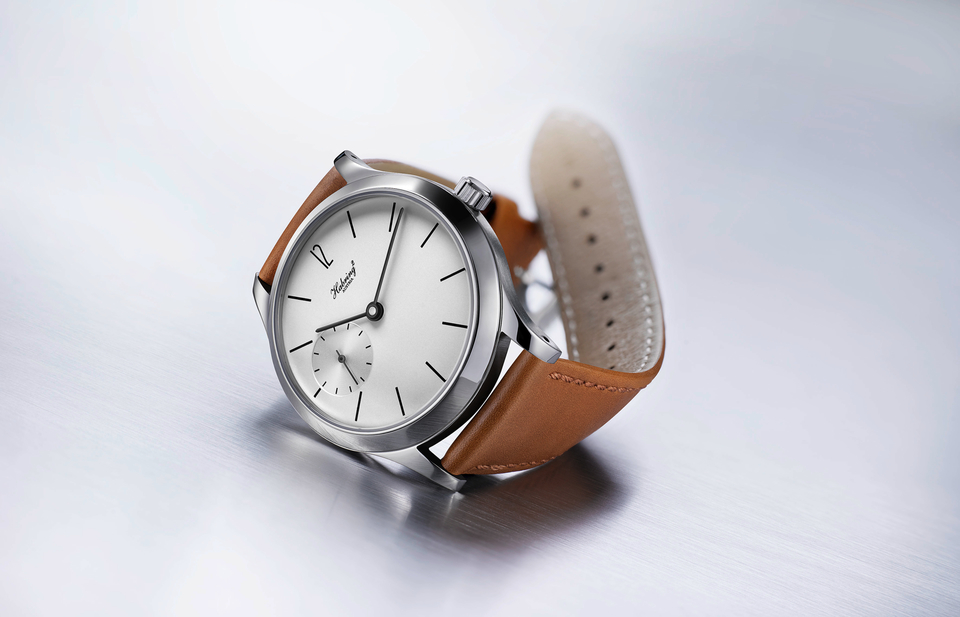

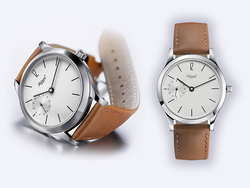

Nakon osvrta na mehanizam fokusirajmo se na sam sat. Felix je klasični „dress“ sat, dimenzija 38mm X 7mm, elegantne pojave, sa fiksnim, uzanim bezelom i sferičnim safirnim staklom koje prekriva srebrnasto - beli brojčanik. Markeri su odštampani i predstavljeni diskretnim linijama. Samo je marker 12 predstavljen brojem (arapskim ili rimskim, po želji kupca). Na poziciji 9, nalazi se podbrojčanik sekundare koji je opcioni i može biti izostavljen. Kazaljke su crno – oksidovane i polirane. Jednostavna elegancija Felixa je gotovo bauhausovska. Pojedinci zameraju nedostatak teksture i smatraju da bi bar markeri trebalo da budu reljefni. U pokušaju da sat bude što više austrijski, kućište Felix-a je napravljeno od materijala iz lokalne topionice i od rude sa Alpa. Kućište od zlata (za sada) ne postoji, ali postoji opcija da, uz sat dobijete zlatnik Bečke filharmonije od 24 K zlata, težak 31 gram. S obzirom da je u pitanju veoma vredan kolekcionarski novčić, očekuje se rast njegove vrednosti te je kupovina Srećka sa ovim dodatkom pametna investicija.
