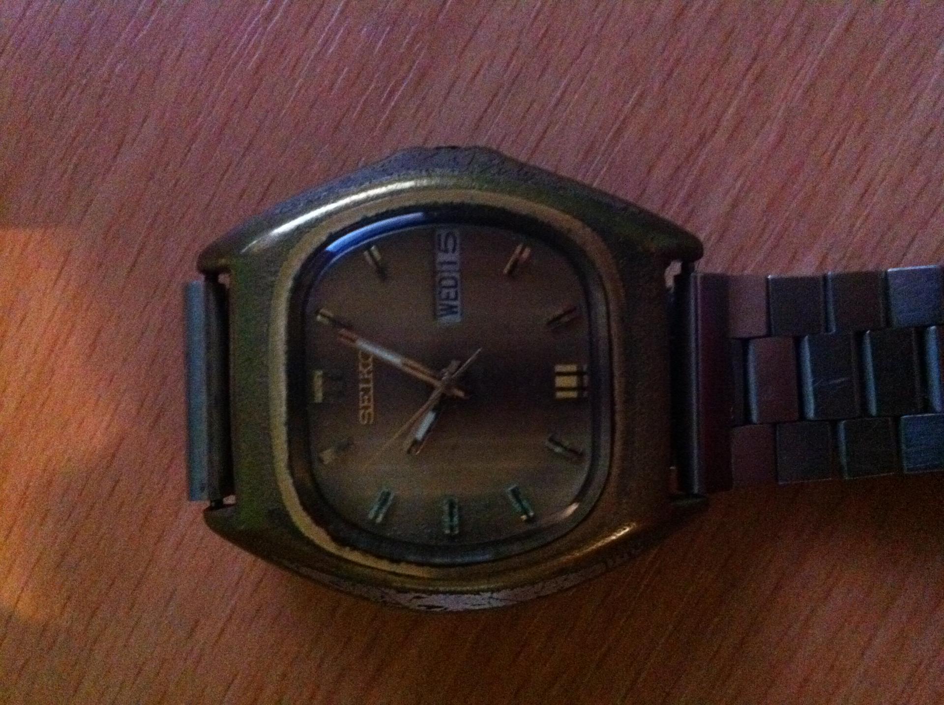

    Pozdrav treba mi nesto vise informacija o ovom satu i nadam se da mi vi oko toga mozete pomoci...
    trenutno sat nije ispravan ali bih voleo da ga popravim..delovi su retki a ja o satu ne znam nista tako da mi je veliki problem pronaci delove koji su potrebni kako bi mi ga neki casovnicar mogao srediti pa se nadam da mi vi u tome mozete pomoci.Ono sto znam o satu je da je donet iz Manile nakon prventsva Sveta u kosarci '78 godine

    Na zadnjoj strani sata pise Seiko 650474 Japan-M SGP back st.steel 7009-5010

    Opravka tog sata ne bi trebalo da predstavlja problem pošto kalibar 7009 uopšte nije retkost i može da ga popravi svaki časovničar. Na osnovu serijskog broja može se zaključiti da je sat proizveden maja meseca 1986 godine (ukoliko je poklopac original) i da nije mogao da bude kupljen 78' pošto se tada 7009 nije ni proizvodio. Šta piše na mehanizmu?

    I ja sam dosao do isto zakljucka kao i bajker, sat je proizveden 1986 u maju.
    Taj model se preoizvodio od pocetka 80 ih do neke 94-95.

    Tvoj vintage sat je 7009 calibar sto je preteca famoznog 7S26 movements, ima 17 rubina,
    Proizveden je krajem 80-tih i moze se reci da ima sve sto i neka 5-tica potpuno istog dizajna.
    Proizvodio se do negde 95 god.
    Cuvaj ga i sredi ako te vezuje nesto emotivno, za isti.

    I jos nesto, Seiko 7009 je klasika i vise od legende, to je najprodavaniji seiko mehanizam, jedan od najvise proizvedenih u istoriji rucnih satova.
    Taj 7009 cal. ima jednu funkciju kojom se razlikuje od ostalih, a to je brzo setovanje dana koje se vrsi pritiskom na krunicu, nesto specijalno sto se danas ne nalazi u seiko satovima.

    Sat je sigurno kupljen '78 god u Manili to znam sigurno..deda ga je dobio od prijatelja koji je isao na svetsko prventstvo u kosarci znaci 100% je '78 godiste mada mozda je poklopac promenjen to vec ne mogu garantovati...casovnicar iz Valjeva mi je rekao da moze da ga popravi ali da ne moze garantovati da li ce ulaziti u njega voda i prasina jer je nesto kao osteceno tu..sad ja se ne razumem u to toliko....voleo bih da ga sredim i nadam se da cete moci da mi pomognete....

    uspeo sam da ga nadjem u seiko katalogu iz '75 godine ispod sata pise cw058cc sgpwr l17j b/r 8252g da li ovo znaci nekome nesto? i moze li mi reci jos nesto na osnovu ovih informacija?
