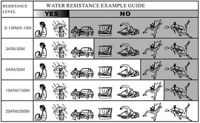

    Jel mogu ja da se kupam u bazenu sa satom na kome pise 5 bar watter resist?
    Izvinjavam se za previse amaterska pitanja, ali moram da pitam da se ne sjebem bezveze

    Određen forumom re: Vodootpornost sata 50m (5 bar)
    Pa možeš,ali ja,da sam na tvom mjestu,ne bih!
    Pitanje je ok,ali nemoj više koristiti prostačke izraze
    kao što je "sj...."! Evo ti tabela za water resist:

    Reci koji je sat u pitanju, i da li je otvaran ili ne.
    Sve to utice na vodootpornost.
    chronograf znači da ima štopericu
    5 bar ili 50m je ista oznaka i nije dobar za plivanje premda je drugačije prikazana na tabeli.
    Vrsta vode dosta utiče na dugotrajnost brtvi na satu jer se obično u vodu dodaje klor a u toplicama ima i dosta sumpornih spojeva
    sat ima brtvu na poklopcu i jednostruke na tipkama i krunici. Ja osobno sa takvim satom nebi ulazio u vodu.
    Ako baš želiš jeftiniji sat za vodu preporučio bi ti LORUS RXN57BX-9 , sat bez suvišnih tipki i sa krunicom na navoj
