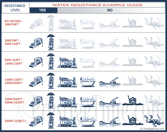

Sat koji ima oznaku WR 100m, ekvivalent 10Bar nije za ronjenje, i ne znaci da on moze da zaroni 100m(verovatno ni 80m), vec da moze da izdrzi pritisak od 10 Bar.
Cak i proizvodjaci satova ne savetuju ronjenje sa takvim satovima.
Edit: Tabela koju koriste proizvodjaci.
Prilog 62300

Potpuno se slazem ako se vec ulazi u vodu(radi ronjenja na dah do nekoliko metara) sa satom neka bar bude WR200,a ima ih kvalitetnih u oviru ovog budzeta
Re: Sat za plivanje i ronjenje na dah - do 250 EUR - cena/kvalitet
Nije stvar u tome, par metara moze da izdrzi i WR100 sat, nego sto za ozbiljnije ronjenje nije dovoljno da sat bude samo WR200, vec treba da bude Divers 200m i da ima ISO 6425 sertifikat.
Satovi se testiraju u statickoj vodi, i kad vi pomerate ruku, ili pravite neki pokret, sigurno da sat trpi veci pritisak.
Tako da sat od 100m, tesko da moze da se koristi za zaron do 80m, pitanje je da li moze i pola od 100m.
