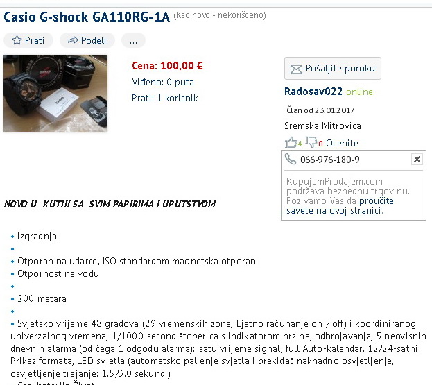

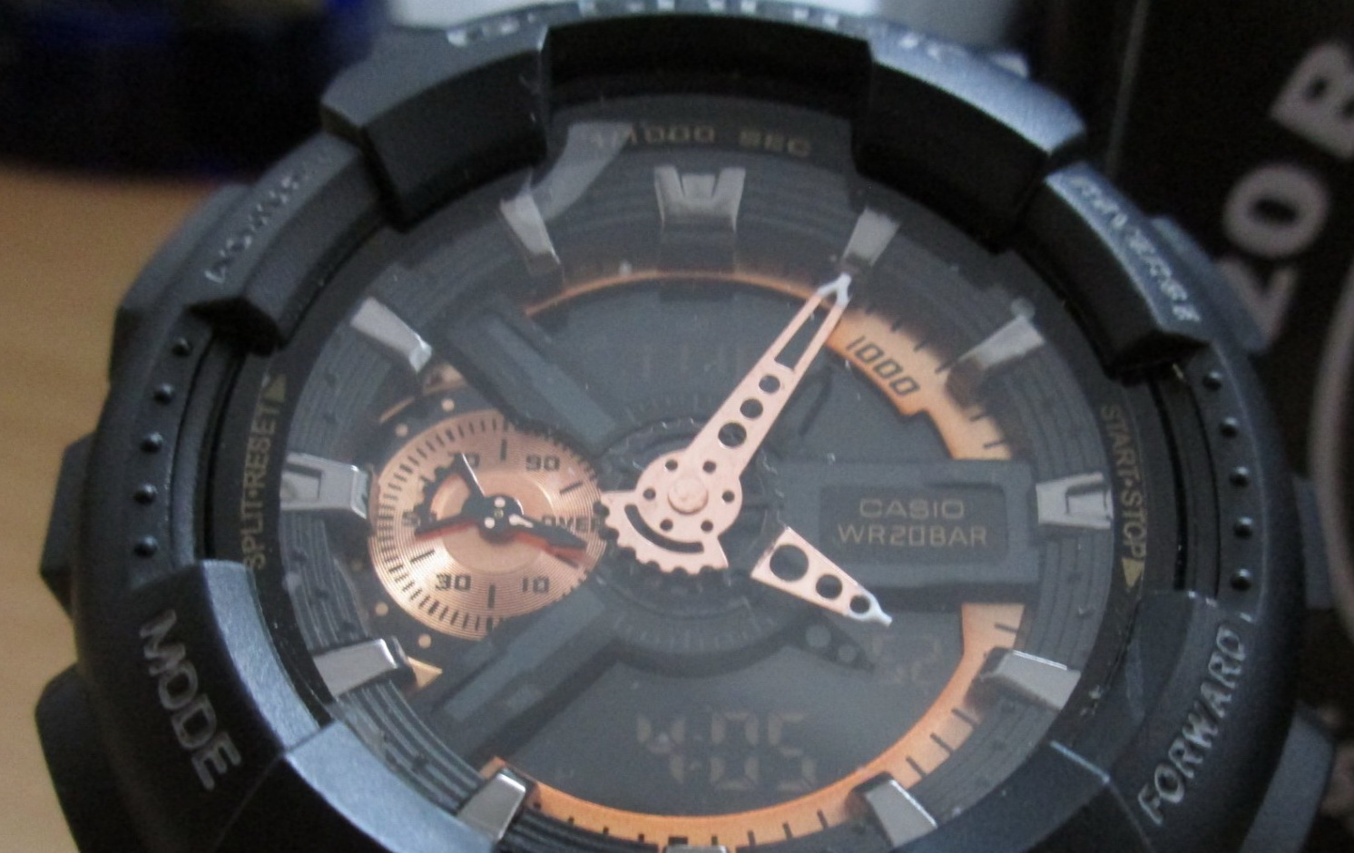

    Evo jednog svežeg. Još je čovek dobio 3 pozitivne ocene za G-Shockove, znaju li ti ljudi šta su kupili?! A još i paprena cena, pogotovo za repliku. Srećom je postavio hi-res fotke pa se lepo vide detalji.

    po cemu se vidi daje replika? Meni su cudni ovi natpisi na dugmicima, mode i forward, ali nikad nisam video g shock pa ne znam da li je i na originalu tako.

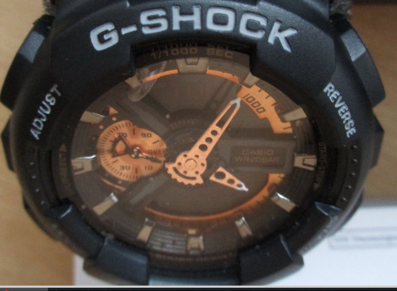

    Po brdo detalja, možemo se igrati "pronađi razlike"
    Najupečatljivije - kazaljke na originalu su srebrne, a ovde su i one bakarne boje, a takođe i početak tog premaza na maloj kazaljci je ravan a na orignalu je zaobljen.
    Original sat:
    Naziv: Clip_4.jpg, pregleda: 1452, veličina: 304,8 KB

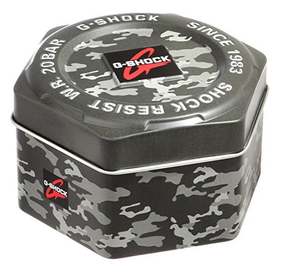

    Ovaj GA100CM-4A inače ide u maskirnoj kutiji:
Ime:	Clip_2.jpg
Viđeno:	1325
Veličina:	94,4 KB

    Sto se G-Shocka tice, ovako kad uporedim dve slike jedne pored druge, ono sto meni zapada za oko je razlika u definiciji uglova i slova kod livenih elementa, konkretno tog gumenog "oklopa". Ocigledno su ti koji su sat kopirali svoj kalup preslikali sa originalnog kucista, i tu se izgubila ostrina. Na kopiji su slova primetno zaobljenija i izoblicenija, kao i prelazi na uglovima generalno. Kopije se najlakse prepoznaju po metodi izrade i finalnoj doradi, mada je to u ovom slucaju malo teze posto je i jedno i drugo kuciste liveno (dok sa onim pomenutim Tissot-om, stvari bi trebale biti ocigledne - ako sat nije vredan kopije Myota-e od 10ak dolara pa da hronograf radi, onda mu sigurno ni glodalica ni strug nisu prisli).
