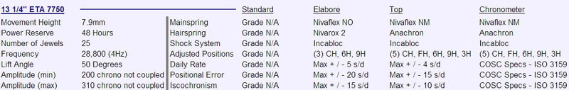

    Hvala vam decki. Mene muci jos jedna stvar, posto sam citao da postoje 4 klase valjoux 7750 kako znati koja je u ML-u ili naprimjer u Alpnachu? Dali su to velike razlike u tim klasama? Izvinite ako postavljam previse pitanja, negdje moram pitati.

    borko,
    Evo ti iz tablice za valjoux eta 7750, pa pogledaj vrednosti baznih mehanizama. A sada kako njega koriste mnogi proizvodjaci i cesto nesto svoje ubace i dorade ali znaj da baza ostaje ista i da to pretezno ne utice na rad mehanizma. Osim kada u slucajevima zele poboljsati odredjeni segment, nerijetko je to power reserve, vreme navijenosti ili estetske prirode kada ukrase rotor.Ali proizvodjaci to naglase i napomenu u popratnoj dokumentaciji ili reklamnim materijalima.
    Naziv: mehanizmi tablica.jpg, pregleda: 379, veličina: 49,0 KB
