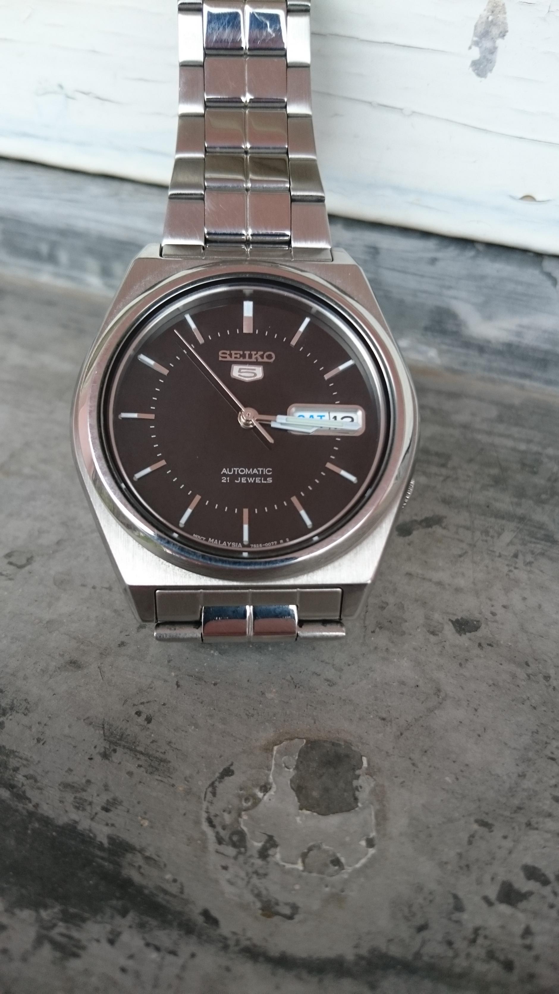

    Evo, posle skoro tri nedelje nošenja sata, isti je došao u neku normalu, nadam se da ce tako i ostati. Poslednjih pet dana, sat dnevno požuri od 2-3 sekunde, nosim ga stalno, osim kad sam na poslu, jer radim u fabrici i onda sat stoji u torbici. A stigla je i narukvica, pa to trenutno izgleda ovako:
    Narukvica nije original, nisam uspeo da je nadjem, ali bice i ova ok za malu promenu sa metalne

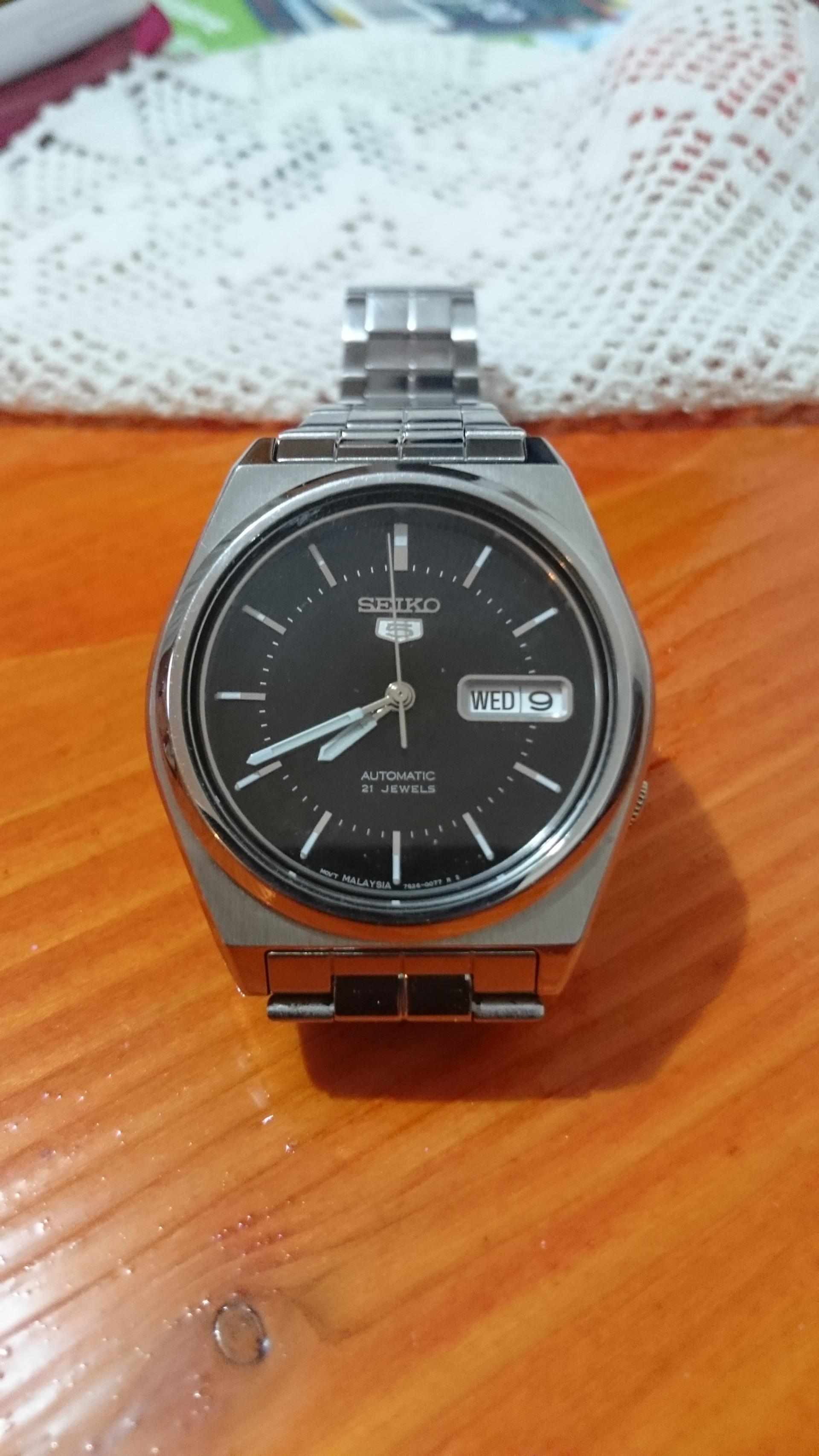

    Želim i ja da dam svoj skromni doprinos razumjevanju tačnosti automatika, naravno čisto empirijski. U januaru 2016. god. kupio sam Seiko 5.
    I kako to biva kod znatiželjnih osoba odmah sam se bacio na pregledanje raznih foruma sa željom da saznam što više o satu koji kupih. Interesovalo me je od mehanizma, kvaliteta, porijekla. Baš sve. I dođoh do tačnosti automatih mehanizma. Naravno odmah pređoh na realizaciju provjere tačnosti. I to ne onako sveska, olovka ... Prvo se konsultovah sa Excelom, napravih tabelu, počeh upisivati dnevno-noćna odstupanja, pa samo dnevna, zatim samo noćna, pa položaje.....I razočarah se. Rezultati su u 24-časovnom periodu bili u +30". Znam da automatik mora imati odstupanja ali baš ovoliko? Na ovom forumu čiji sam s ponosom član pročitah da je to skoro uobičajeno kod novih satova dok se malo ne razrade. Naravno svašta sam ja pročit*o na neskriveni bijel moje ljepše polovine zbog 4-satnom zurenja u forum Sveta satova. Elem, prije 8 dana ponovo isprintah tabelu A4 i bacih se na mjerenje odstupanja jer je već prošlo 2 mjeseca druženja sa mojim Japansko- Malezijskim prijateljem. Rezultati su sledeći. Dnevno nošenje sata (testirano vrijeme od ustajanja oko 06.00 do 23.00) iznosi od 9-12 " u plusu. Noćno odstupanje iznosi oko 8" u plusu pri odlaganju sata da miruje u položaju kad je cifer gore, dolje i kad je sat u bočnom položaju, krunica gore. A sad ono glavno. U položaju kad sat noću miruje u bočnom položaju krunicom prema dolje odstupanje je: 1. put odstupanje je iznosilo 1", 2. put isto 1" a treći put (mislim srpski) odstupanje je iznosilo 0". Nema odstupanja. Znači da sam 24.-časovna odstupanja pri normalnim dnevnim aktivnostima i noćnom odlaganju sata na krunicu sveo na +9-11". Razvukoh ja ovu moju elaboraciju k*o neki naučni rad ali će mi biti drago ako sam bar malo ovaj problem sa odstupanjem automatika učinio razumljivim. I nekom pomogao.
