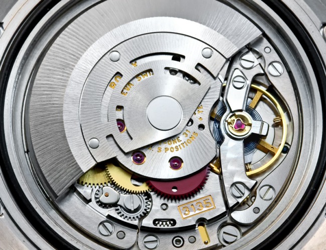

    Tako se Rolex 3135 mehanizam pojavio 1988. godine, zamenivši 3035. Od tada se pozicionirao kao glavni „radni konj“ u gami Rolex mehanizama. U upotrebi je i dan danas, uz redovna usavršavanja. U odnosu na 3035 napravljene su dve velike izmene:
    1. Tradicionalni oblik zaprečnog sklopa izmenjen je tako što je uveden most. U tradicionalnom sistemu element zaprečnog sklopa pričvršćen je za ploču mehanizma. U Rolex pristupu zaprečni sklop postavljen je na sopstveni most. Ovo je doprinelo stabilnosti i preciznosti.
    2. Svaki zupčanik u sistemu automatskog navijanja ima više zubaca, dok su njihova veličina i ugao smanjeni, što je doprinelo efikasnosti navijanja.

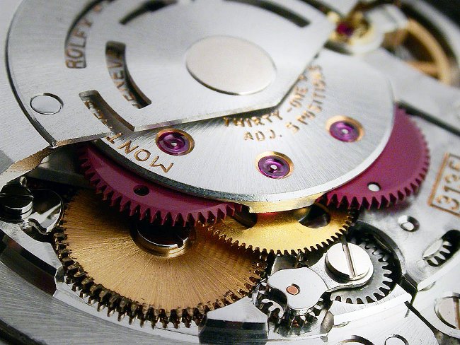

    Sistem navijanja jedna je od prvih stvari koja upada u oči prilikom pogleda na ovaj mehanizam. Crveni zupčanici rešenje su po kojem je Rolex poznat. Presvučeni su teflonom i ne zahtevaju lubrikaciju, osim njihove osnove.

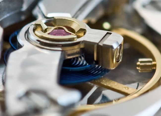

    Upravo balansni točak jedna je od veoma hvaljenih karakteristika mehanizma 3135. Izrađen je od Glisidura, koji nije osetljiv na temperaturne promene. Takođe prednost se ogleda i u konstrukciji balansnog točka sa četiri nogice. Na njemu se nalaze i dva para zavrtnjeva - „Microstella“ sistem, putem kojih se podešava mehanizam. Zavrtnji su različite debljine, jednima se mehanizam usporava/ubrzava za jedan sekund, a drugima za dva sekunda. Ovakav dizajn, iako na prvu loptu komplikovan, veoma je inovativan i omogućava precizno podešavanja uz pomoć adekvatnog alata. Upotrebljena je i Breguet spirala, koja ima prednosti u vidu smanjenog izohronizma. Sistem zaštite od udara je karakterističan za Rolex. Radi se o KIF zaštiti.
    I sam 3135 često je bio predmet usavršavanja. Ponekad se radilo o suptilnim izmena koje su prošle neopaženo, a nekad su to bila veća unapređenja. Primer je upotreba nove "Parachrom" spirale koju su objavili na sav glas.
