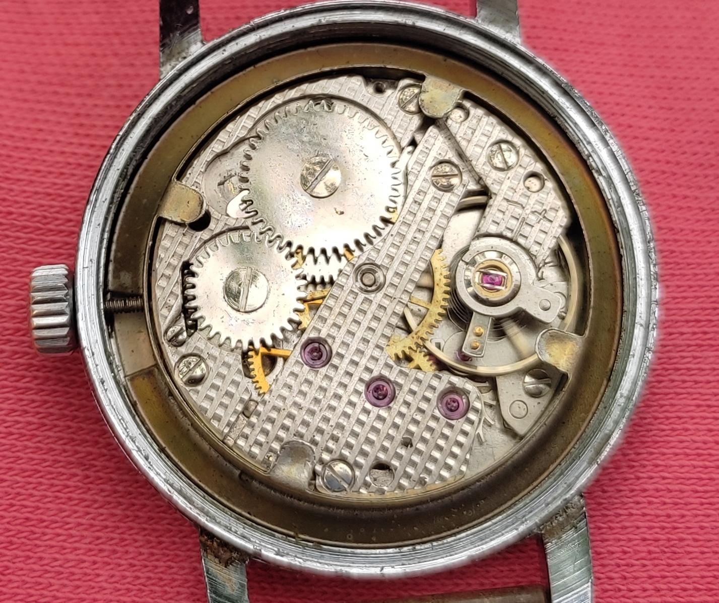

    imam jedno pitanje,radi se o nemackom satu,Bohle,iz kompanije su mi rekli da se u to vreme koristio
    mehanizam FE 233-60 ili AS 1130,za njega se vezuje Wehrmachtswerk pojam.Da li i FE spada u tu terminologiju? e sad ni oni ne znaju koji je tacno mehanizam u njemu,rekli su mi jedan od ta dva sa 17 rubina,a na slici koju sam im poslao pise 15 rubina,i kazu da je iz 1970.god.Ja sam odneo sat kod majstora da vidim koji je mehanizam u pitanju-on kaze slican Aretinom,i tek mi sad nije jasno.U kompaniji nemaju dokumentaciju,za taj kaze specifican sat...jer Bohle je danas Davosa.Kako da saznam koji je tacno mehanizam,jer sat je zaista dobar,nije mozda ni servisiran,

    Mmozes li ti da otvoris sat i slikas mehanizam da vidim koji je?

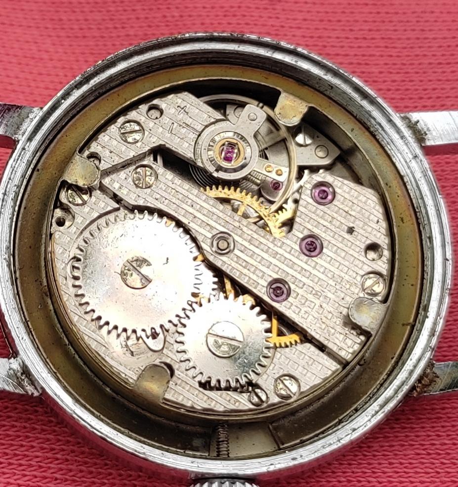

    Određen forumom Re: FE 233-60 ili AS 1130

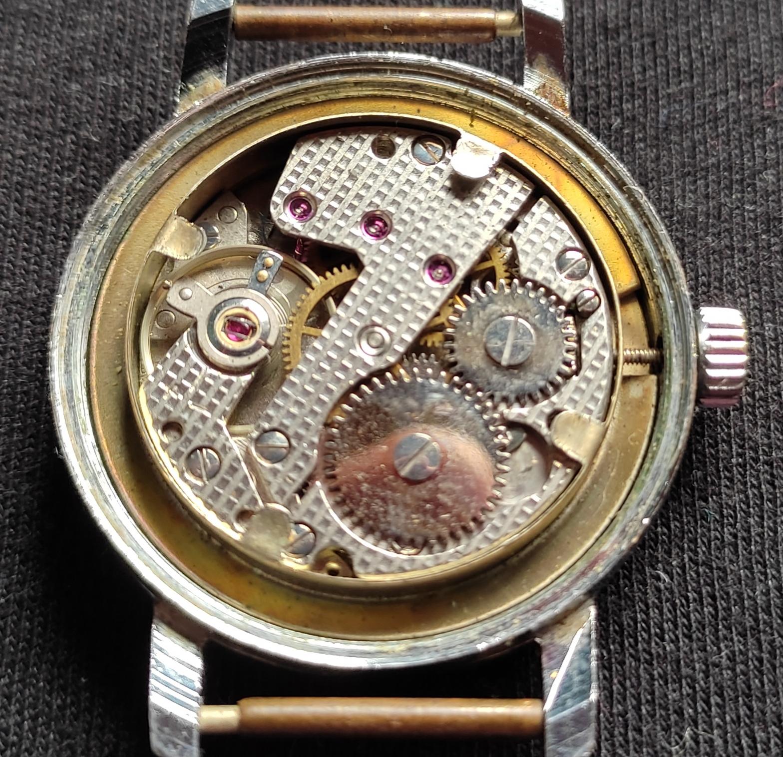

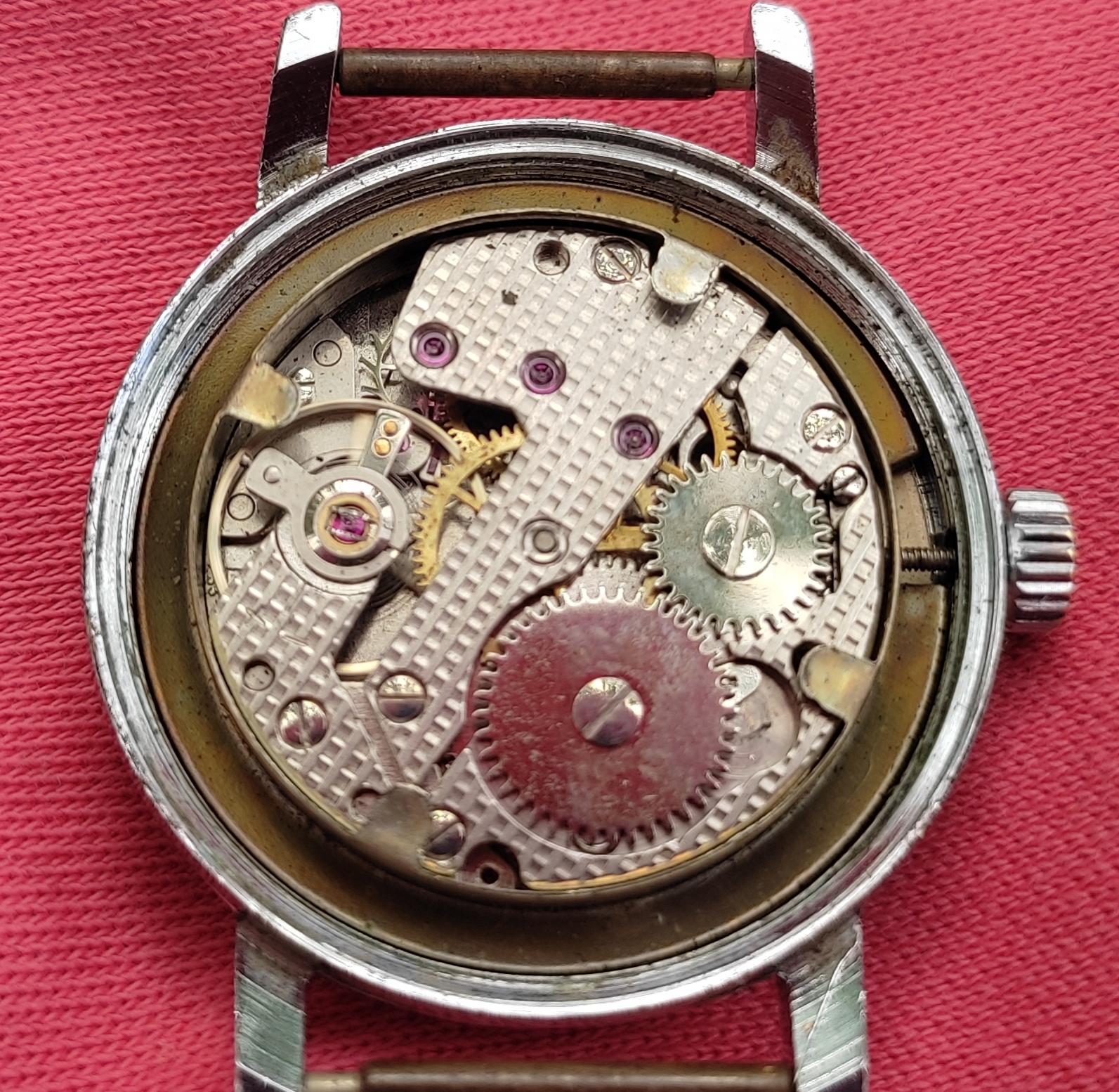

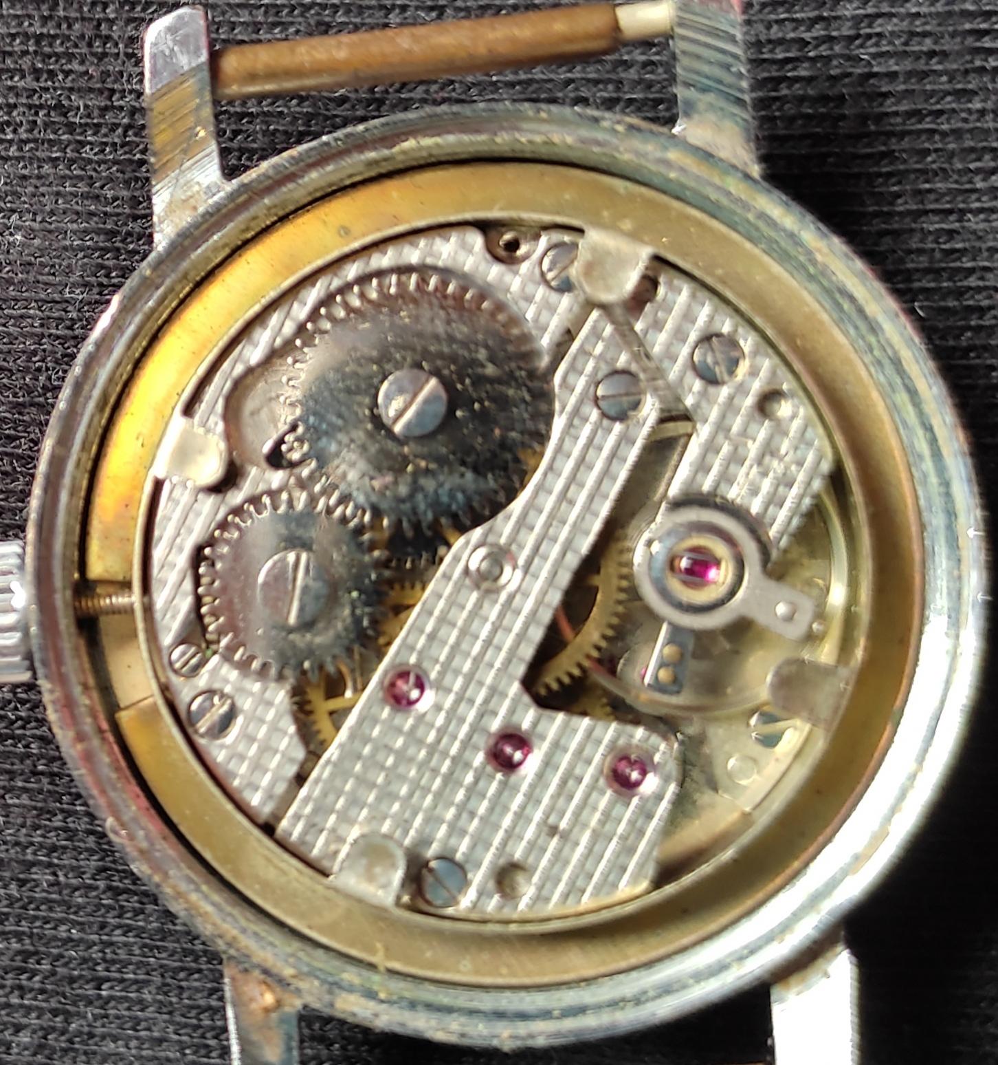

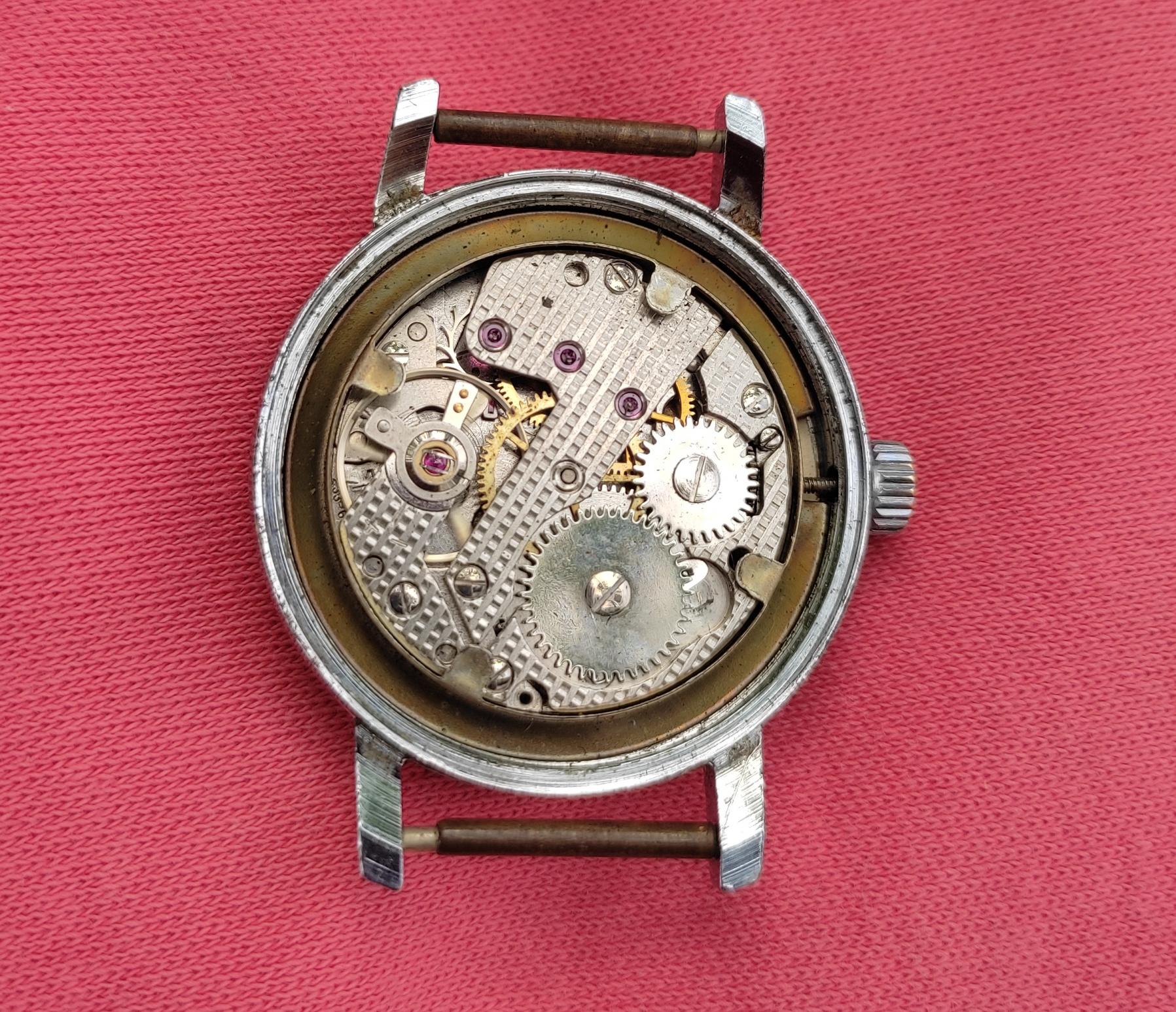

    ovo je mehanizamFE 233-60 ili AS 1130-img_20210513_160531.jpgFE 233-60 ili AS 1130-img_20210513_160552.jpgFE 233-60 ili AS 1130-img_20210513_160649.jpgFE 233-60 ili AS 1130-img_20210513_160659.jpgFE 233-60 ili AS 1130-img_20210513_160921.jpgFE 233-60 ili AS 1130-img_20210513_160933.jpg
    Sudeći prema slikama, pre bi rekao, da je ovo Cupillard 233 odnosno FE 233.60, nego Adolph Schild AS 1130.
    Naziv France Ebauches FE 233.60 je dobio 1965 godine, kada se francuski proizvođači mehanizama Cupillard, Jeambrun i Femga udružuju i stvaraju novu firmu pod zajedničkim nazivom France Ebauches. Svi su sa sobom doneli svoje najbolje mehanizme, pa tako i Cupillard svoj 233, koji je nastao već 1935 godine, a pošto je bio vrlo kvalitetan, proizvodio se sve sve do 1980 godine.
    Tako je i časovničar, koji je video sat rekao, da liči na Arettu, pošto je Aretta vrlo često koristila Cupillardove mehanizme a posebno 233. Inače, Aretta je bila samo assembler (sastavljač) satova i nije raspolagala sopstvenim kalibrima.
    Verujem, da u Davosi nisu mogli ponuditi potpunu informaciju, jer su se braća Hasler odkupila brend Bohle od nemačkog distributora Fridricha Wilhelma Bohlea, 1993 godine. Nakon toga, sledeće godine Hesler Freres se preziva u Davosa s.a. Razlog za akvizaciju Bohlea je bio dolazak do distribucijske mreže za tržište Nemačke, koje je i danas najznačajnije uporište ovog brenda.
    Postoji još jedan način identifikacije pošto AS1130 i FE 233.60 imaju različite dimenzije.
    Prečnik AS 1130 iznosi 29,4 mm, a visina 3,8 mm.
    Prečnik FE 233.60 iznosi 26,0 mm, visina 4,2 mm.

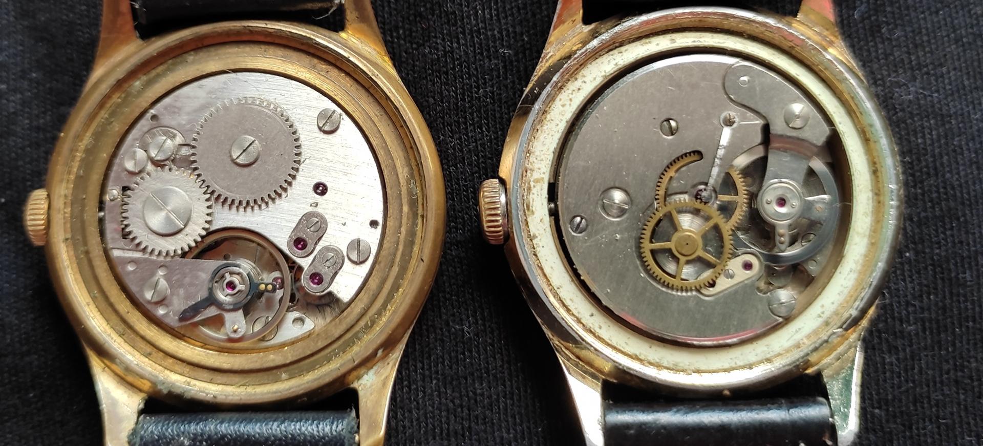

    ako mozes samo baci pogled,evo, slika,da ne otvaram novu temu.U pitanju je Anker,desni je Uwersi,a levi mehanizam ne znam koji je ?FE 233-60 ili AS 1130-img_20210513_150502.jpg,mozda je ubačen neki drugi.Znam da je Anker koristio jos neke mehanizme.

    Teško je ovako na osnovu slike sa nekompletnim pogledom u srž mehanizma oceniti. Forster ili Durowe. Rekao bih, da je Durowe 1258, jer nema funkciju datuma. Sa datumom je Durowe 1260.
