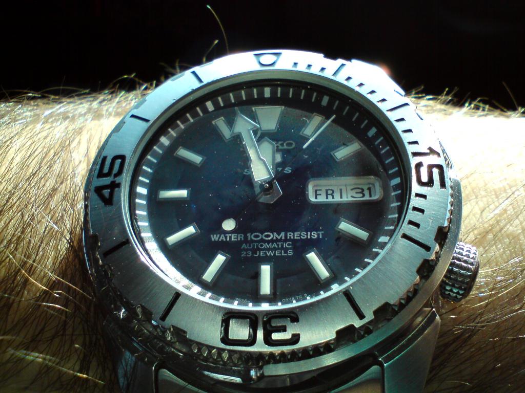

    Zdravo svima i SREĆNA NOVA GODINA!!!
    Hteo sam da pitam da li neko ima iskustva sa vlagom u satovima. Čitao sam na netu da nije preporučljivo da ona postoji u meh. satovima. Juče sam se vozio u kolima i sunce je obasjalo sat i jednostavno sam toliko odlepio da sam morao da slikam.
    Posle godinu dana nošenja sata sam već jednom nosio sat u servis da ga "suše", to je bilo pre od prilike godinu dana. Ne kupam se sa njim, ne ronim, ne kisnem. Kada perem ruke pazim da se ne ukvasi. Doduše kada se oznoji ruka oće da bude mokar ispod.
    Ima li neko iskustva sa ovakvim pojavama?
    Da li se tako nešto može desiti sa ronilačkim satom?
    E da imam i jedan sportski casio i nimalo ga ne štedim, more, bazen, tuš, pranje ruku, trčanje-znoj... Jednostavno ne će da mre' !
    Pomagajte ljudi!
    Priložene slike Priložene slike Vlaga-kondezacija u mehaničkom satu-dsc01469.jpg

    Jeste čudno, ali dešava se. Imao sam taj problem sa mojim Seikom (nije ronilački), određenih dana se u njemu kondenzovala vlaga, to je bilo pre par meseci, sat nije kvašen, a ipak se to dešavalo. Odneo sam ga kod časovničara i on je to rešio. Međutim, problem se ponovio posle 2-3 dana, opet sam ga odneo, osušio ga je, zatvorio i od tada mi se to nije dešavalo. Meni je bilo logično da sa dihtungom nešto nije u redu, ali izgleda da je sve OK (nije ništa menjao). Kada sam mu odneo sat po 2. put rekao mi je da se dosta ljudi tih dana žalilo na to, izgleda da ima neke veze sa atmosferskim prilikama, ali ronilačkom satu ne bi smalo da se dešava.

    Vec smo pricali ranije u nekoj temi o kondenzaciji kod satova. Ali evo jos jednom. U pitanju je najverovatnije dihtung, tako da treba da odes do casovnicara. Ne bi smelo da se desava, i bolje je to srediti dok se ne osteti nesto ozbiljnije na satu usled te vlage. Ronilacki satovi su otporniji i bas mi je cudno da se to dogodilo Seiku?! Jesi li ti prvi vlasnik sata, i koliko je star? U svakom slucaju je vazno da to sredi casovnicar! Pozdrav

    rekose vec sve ljudi, ali da i ja dodam - pod hitno kod majstora, jer ne da je stetna vlaga u satu, nego je pogubna... posebno ne bi smelo da se desava na ronilackom satu, i to seiku... mozda da odes i kod drugog sajdzije, posto ovaj nije resio problem...

    Tako sam i mislio, potvrdili ste moje strahove. Prvi sam vlasnik sata i ostalo je još 4-5 meseci garancije (2g). Odneću im na servis odmah posle praznika, baš šteta taman sam mislio da sam rešio problem. Da li se sa slike vidi da li je baš strašno? Voleo bih da imam ronilački umesto ovog. Sve je bilo dobro dok nije došlo leto i počeo da se sakuplja znoj ispod sata, jer nijedna druga vlaga nije dolazila do njega. Star je godinu i po dana. Kada rešim to sa dihtungom za leto definitivno uzimam neku drugu narukvicu koja će malo više da duše a ne da se skuplja vlaga ispod! Žao mi je što nisam video tu temu ali pretraživao sam forum par puta i ništa pa rekoh da započnem novu. Puno su mi značili vaši saveti. Zna li neko kako se zovu narukvice od nato tkanine ili tako nešto, video sam na netu, ne bih da se izblamiram kada budem tražio po gradu, a i ako neko zna gde ima bilo bi lepo da mi kaže gde ih ima (22mm).

    Kondezacija u satovima dolazi prilikom tuširanja sa satom ili kada sat ostane na ladici u kupatilu dok je izložen pari u vazduhu dobija na temperaturi pa čim izađeš iz te prostorije promeniš i temperaturu u prostorijama samim tim temperature se promene i u satu i stvara se vlaga koja je veoma štetna mehanizmu. Isti princim je i leti, plaža, more. Radiš li takve stvari? Ako ih radiš izbegavaj ih!
    Kada se radi servis sata trebaju se promeniti i gumice u satu kod ovakvih servisa, radi li to tvoj majstor?

    Pa baš sam izbegavao takve aktivnosti ali mislim da znam krivca,..., kada sam na poslu kancelarija mi je klimatizovana a ostatak fakulteta nije pa kad se po vrućini razletim po istom oznojim se. Pa kad se vratim u hladnu kancelariju vidim da je sav mokar pozadi a i unutra je razlika u temperaturi 15-20C. Hmmm ANGEL II sad si mi otvorio oči. A da li je ronilački otporan na ovakve gluposti?

    Svaka so nagriza dihtung gumice u svim satovovima bili oni ronilački ili ne, bila so morska ili od znoja gumice stradaju na taj način. Iz tog razloga se sat dobro opere kada se s njim pliva u moru, bazenu ili nakon tuširanja jer i šamponi, sapuni imaju isto dejstvo da oštete dihtung gumice iz tog razloga se ne preporučuje tuširanje sa satom!
    Ako ne možeš da sprečiš znojenje zbog aktivnosti, a verujem da ne možeš, operi sat pod mlakom vodom nalik temperaturi u prostorijama kako bi oprao so znoja!
    Moraš da postaviš nove dihtung gumice, tvoje trenutne su oštećene.
