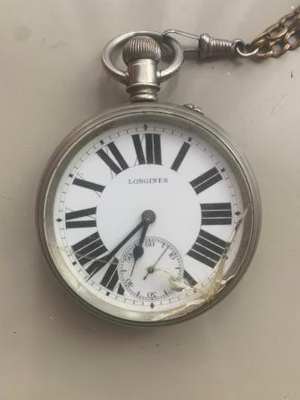

    Moze li pomoc ....Ovaj sat mi je ostao od pradede ....Moze li mi neko reci vise o ovom satu ...Kvalitet ...vrednost
    I naravno postoji li neka radnja gde bi mogao da izvrsim reparaciju ovog sata , pogotovo stakla koje nije original jer je oriinal razbijeno Stari dzepni sat-img_1696.jpgStari dzepni sat-img_1694.jpgStari dzepni sat-img_1695.jpg

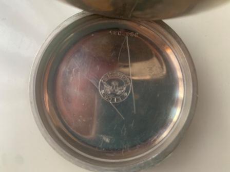

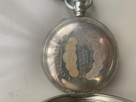

    Samo lagano, zavuces nozic ili skalpel pod ovaj drugi poklopac, gde su ovi zigovi-medalje...

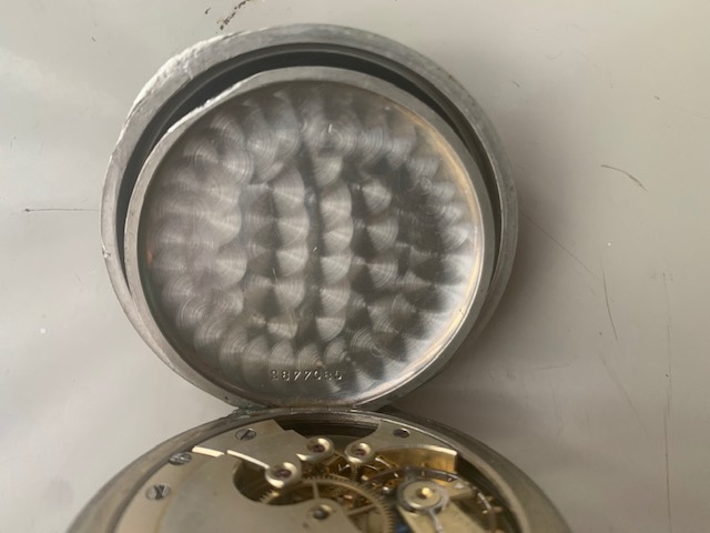

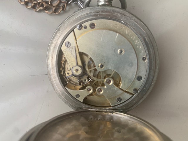

    evo

    Generalno, stari zeleznicarski Longines s kraja XIX ili pocetka XX veka, noktaš (znaci da se vreme podesava tako sto pritisnes to dugme pored krunice i okreces krunicu). Tu inace ide debelo staklo, nema originala ali ima radnji koje prave to i bude stvarno ok... Mehanicki zavisi od samog stanja mehanizma, delova ima na netu, uglavnom u formi starih mehanizama sa kojih se skidaju delovi. Bitno je da li je osovina balansa dobra kao i da li je spirala OK, jer su to celicne spirale i tu i nastaje problem, usled korozije, starosti itd... Ima i novih osovina ali je uvek lutrija da li ce da paše kako treba, jer ipak je to manufakturni mehanizam...
    Uglavnom, sve je moguce, sad je pitanje isplativosti. Ako je emotivna uspomena, ja ne bih mnogo razmišljao...
    Njihova cena je u sirokom dijapazonu, jer su kolekcionari osetljiva bransa... Pogleday na ebayu da steknes utisak o ceni pa odluci, upit tipa Longines vintage pocket watch ili antique longines pocket...
    Cifer i kazaljke su u odlicnom stanju. Mehanizam deluje da je ocuvan, na prvi pogled.
    Po serijskom broju mozes utvrditi koje godine je proizveden...
    Toliko za sad...
    Sent from my ELE-L29 using Tapatalk

    Lici na kalibar 18.6x kao ovaj
    http://www.ranfft.de/cgi-bin/bidfun-...Longines_18_64

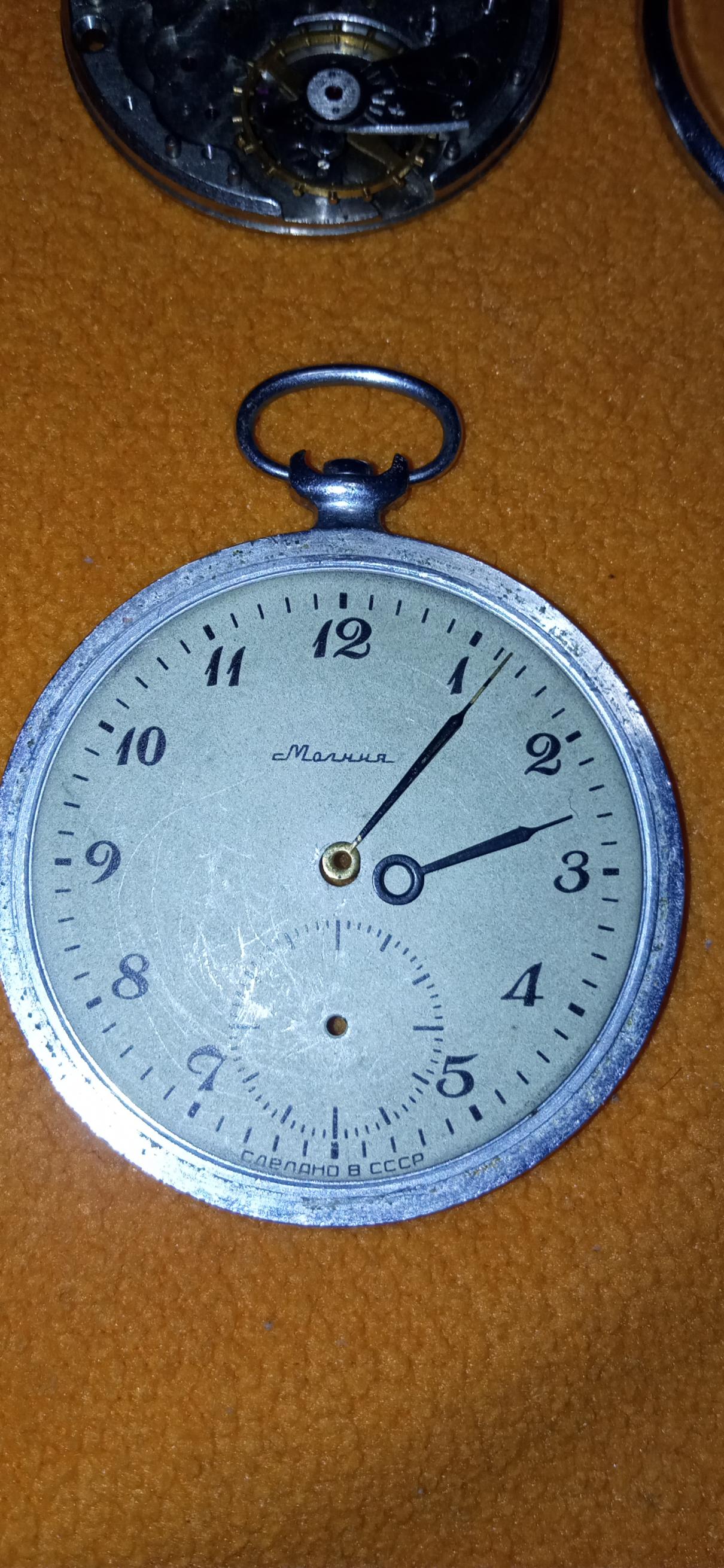

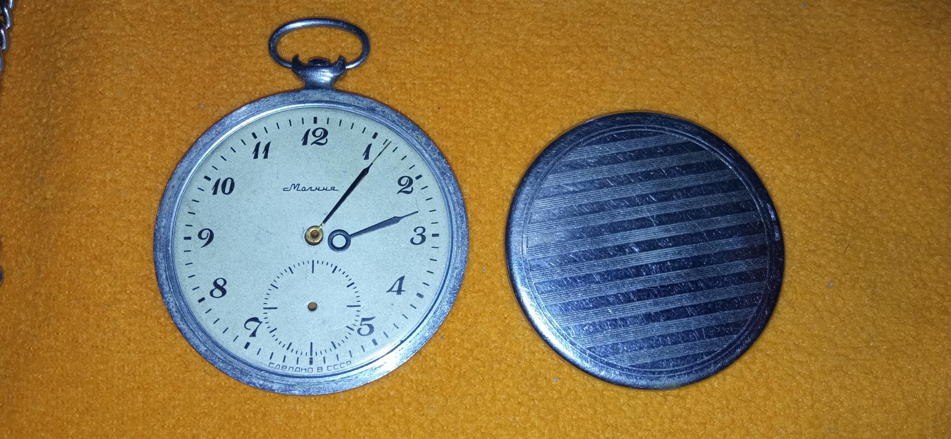

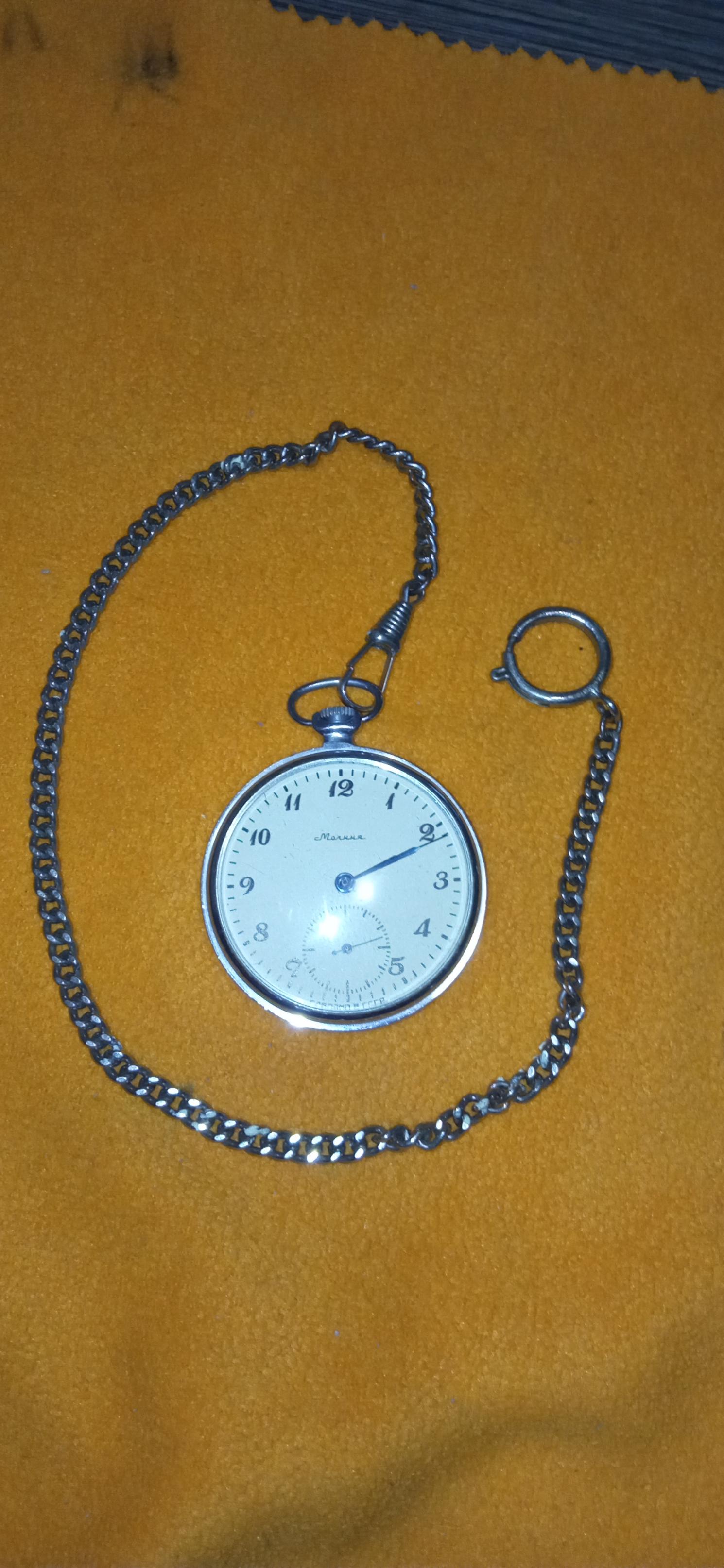

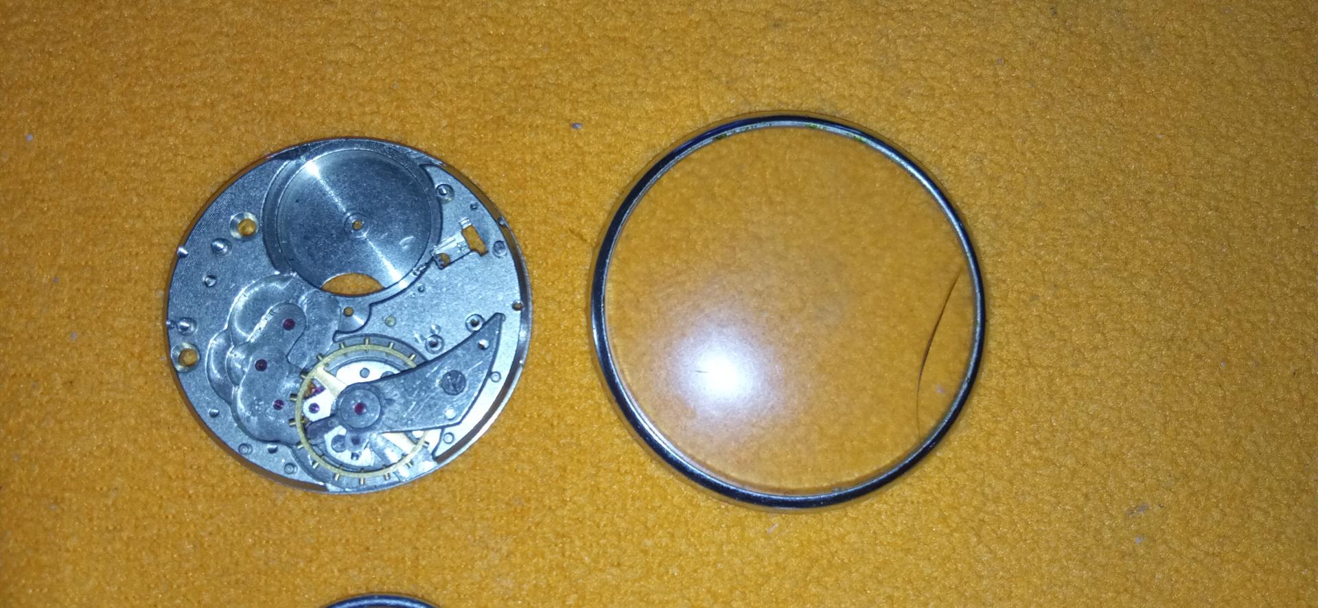

    Posto je slicna tema nisam otvarao novu vec bih ovde pitao za misljenja. Resio sam sredim staru dedinu Molniju, dzepni sat. Nazalost, dugo je stojala, selila se iz ladice u ladicu, po ko zna kojim kutijicama i cupovima, izgleda bila i donor ili posluzila za experimente ili ucenje, posto je mehanizam nepotpun, krunica za navijanje fali, staklo naprslo. Uzeo sam polovnu ocuvanu i u radnom stanju Molniju sa lancicem koja bi posluzila kao donor delova, jer bi zeleo sto vise delova da zadrzim sa dedinog sata kako bi tom istom satu dao novi zivot i uspomenu na pokojnog dedu. Zamisao mi je da komplet mehanizam prebacim u dedino kuciste jer to mi je najlakse, stim da bi njegov stari i pozuteo cifer ostavio, samo da se nekako resim ogrebotina koji su na njemu, ili ih bar ublazim. Kazaljke na dedinom su crne i oljustene na nekim delovima, na donorskom su plave i ocuvane. Tu se dvoumim. I naravno, razmisljam da staklo sredim koliko je moguce, i da ga ostavim sa pukotinom jer taj sat kao mali pamtim kao takvog. Sve ideje i predlozi su dobrodosli, hvala unapred svima.

    Savetovao bih ti da zameniš i staklo. Pukotina ti je problem u najavi - uvek.
    Što se kazaljki tiče, ne znam, razlikovaće ti se sekundara ako ostaviš stare. Čini mi se da kod dedinog sata nedostaje ona.
    Pošto ti je to vredna uspomena, možda da prepustiš sređivanje nekom sajdžiji?

    Tako je, kod dedinog sata nedostaje i sekundara, ali i kod donora je ona crna, a minutna i satna su tamno plave. Predpostavljam da si u pravu za staklo, osim ako bi se moglo nekako neprimetno zalepiti da je staklo celo samo naprslina vidljiva. Razmislicu i o opciji da ovaj posao prepustim nekom sajdziji ukoliko bude neko voljan to da odradi. Novi Sad bi mi bio najbolja opcija, ali i slanje sata nekom dolazi u obzir.
