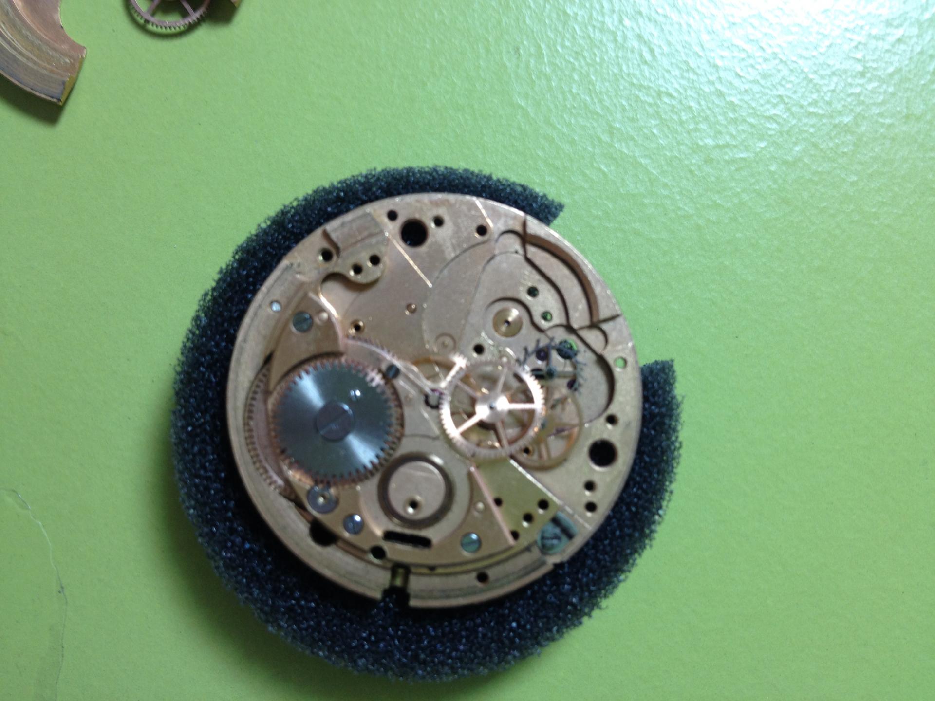

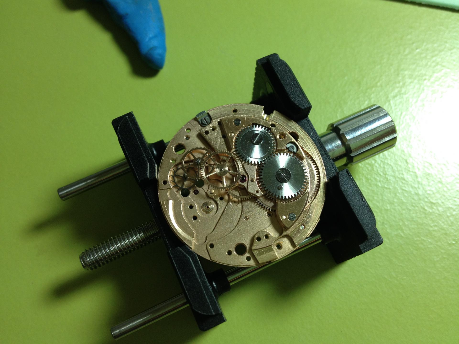

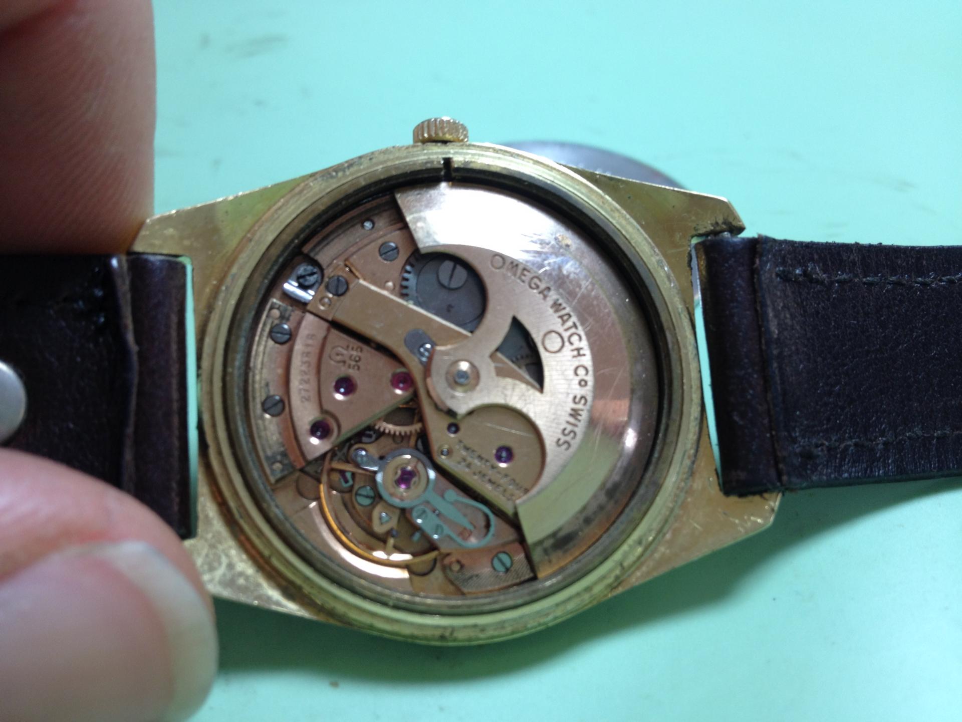

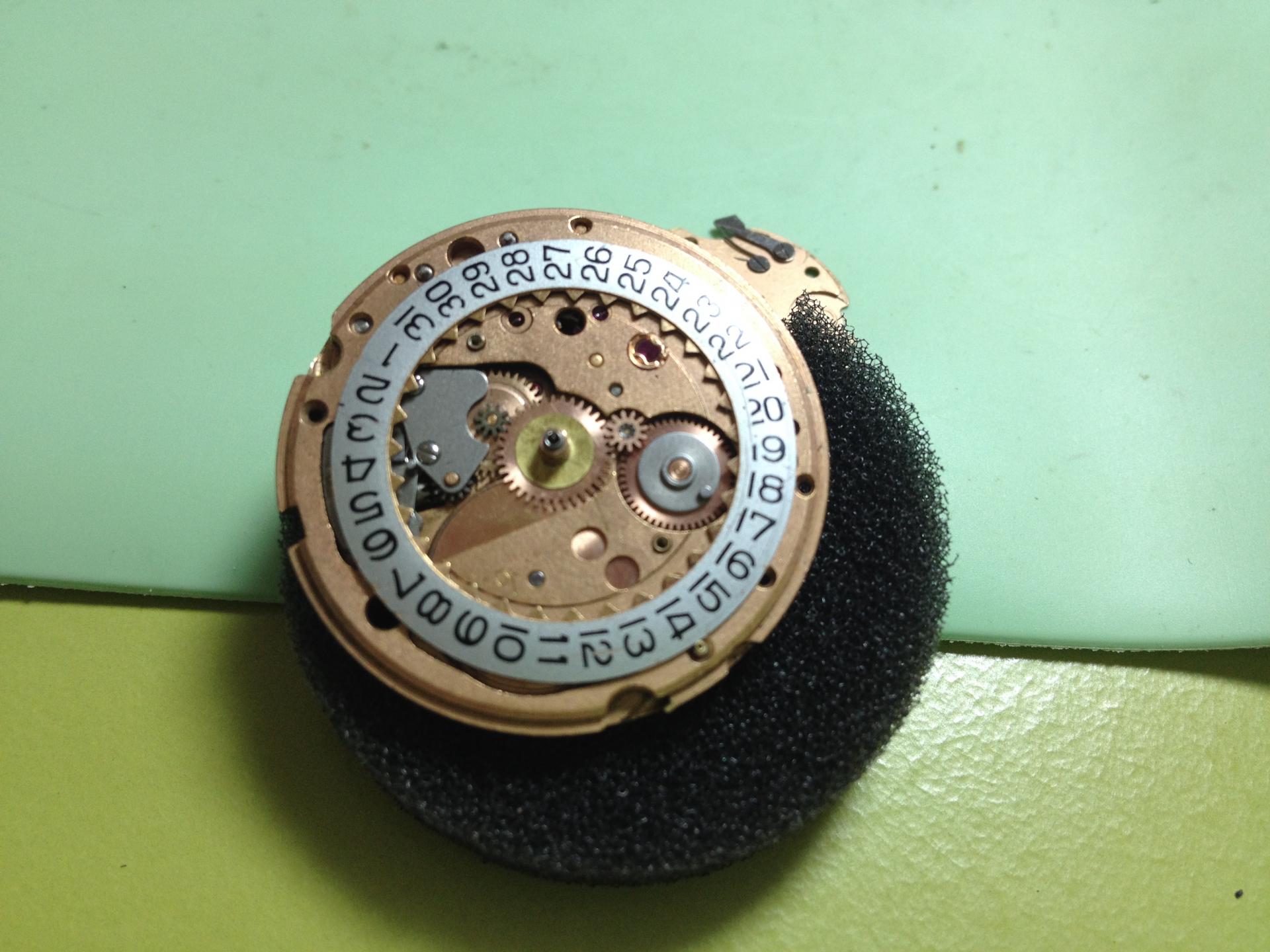

    Pozdrav iz radionice sa jos jednim veoma zanimljivim cal 565 Omega. Sat sam kupio naslepo i nisam ni mislio da je u ovako losem stanju. Nema veza danas stigao i ja se primio posla... da krenemo...
    Simketova Radionica - Omega cal 565-img_1281.jpgSimketova Radionica - Omega cal 565-img_1285.jpgSimketova Radionica - Omega cal 565-img_1286.jpgSimketova Radionica - Omega cal 565-img_1287.jpgSimketova Radionica - Omega cal 565-img_1289.jpgSimketova Radionica - Omega cal 565-img_1290.jpgSimketova Radionica - Omega cal 565-img_1299.jpgSimketova Radionica - Omega cal 565-img_1300.jpgSimketova Radionica - Omega cal 565-img_1302.jpgSimketova Radionica - Omega cal 565-img_1311.jpgSimketova Radionica - Omega cal 565-img_1313.jpgSimketova Radionica - Omega cal 565-img_1321.jpgSimketova Radionica - Omega cal 565-img_1322.jpgSimketova Radionica - Omega cal 565-img_1325.jpgSimketova Radionica - Omega cal 565-img_1328.jpgSimketova Radionica - Omega cal 565-img_1330.jpgSimketova Radionica - Omega cal 565-img_1333.jpgSimketova Radionica - Omega cal 565-img_1296.jpgSimketova Radionica - Omega cal 565-img_1315.jpgSimketova Radionica - Omega cal 565-img_1331.jpg

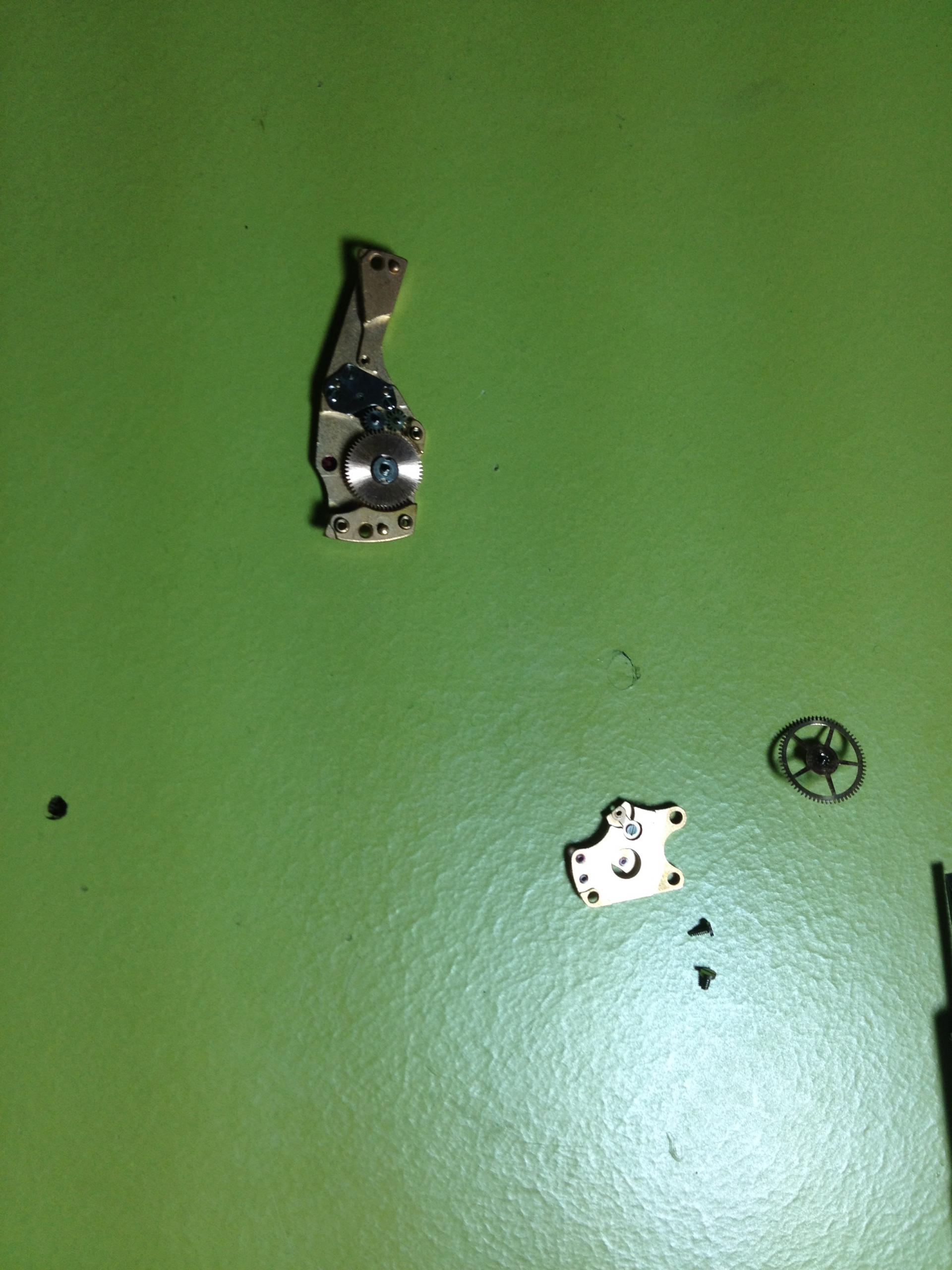

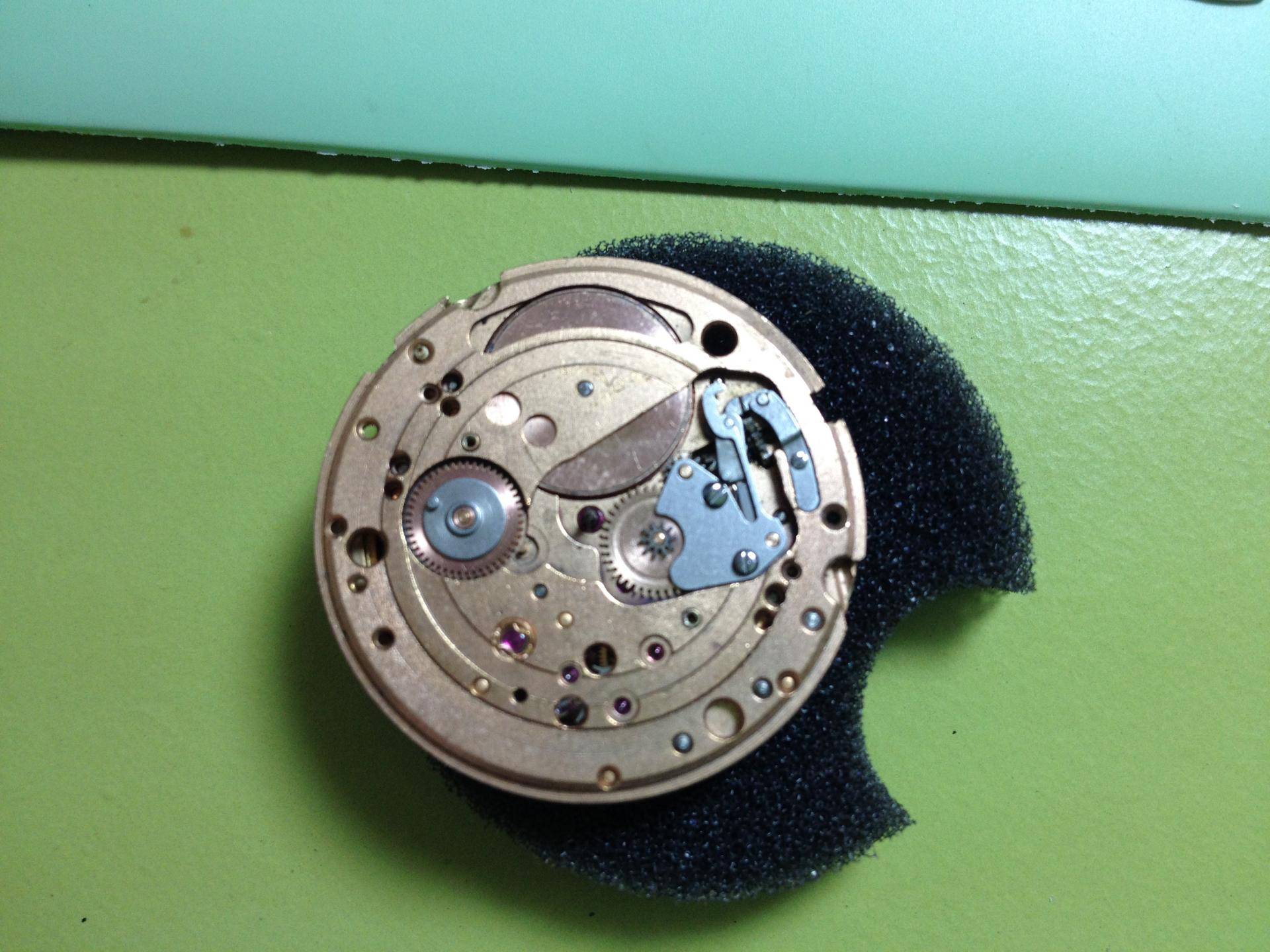

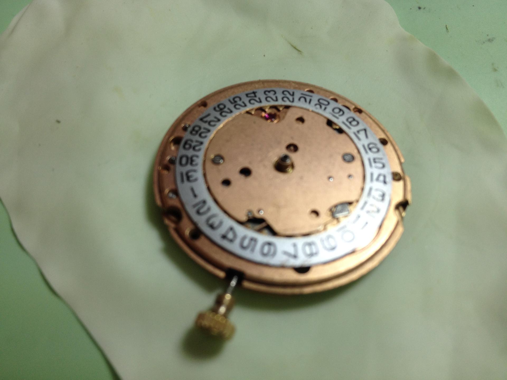

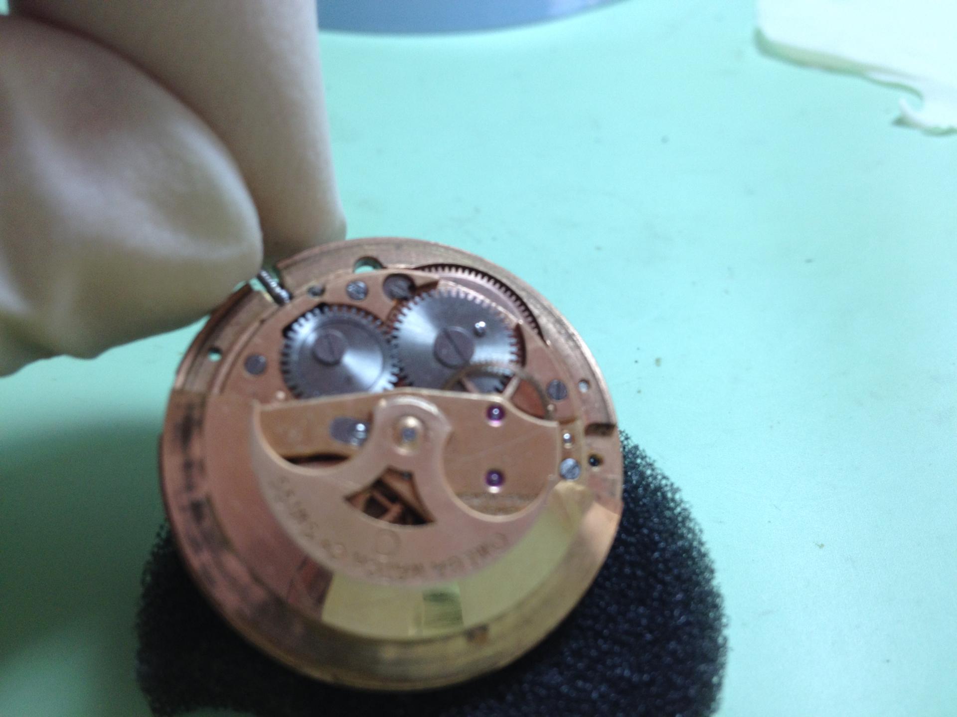

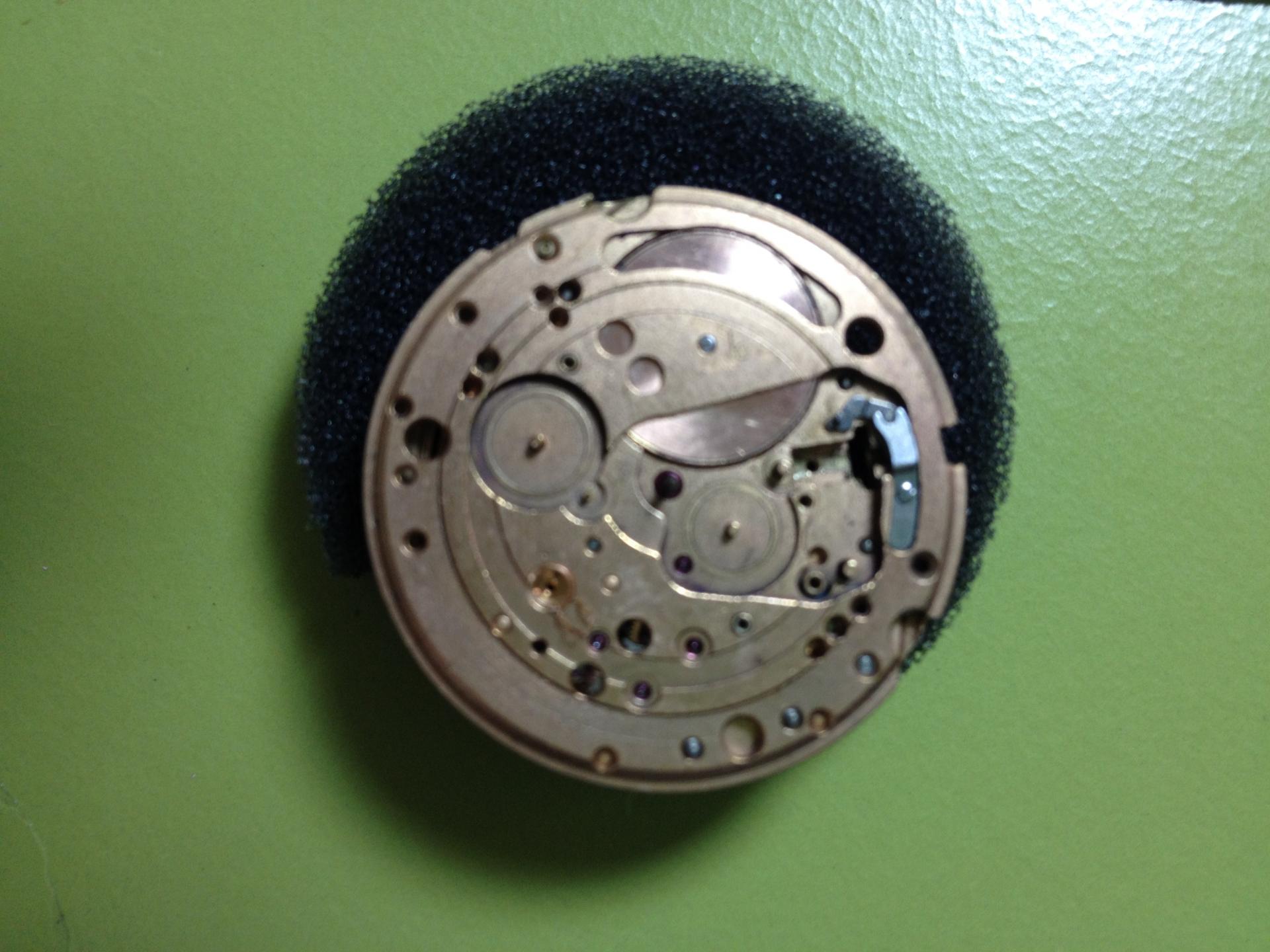

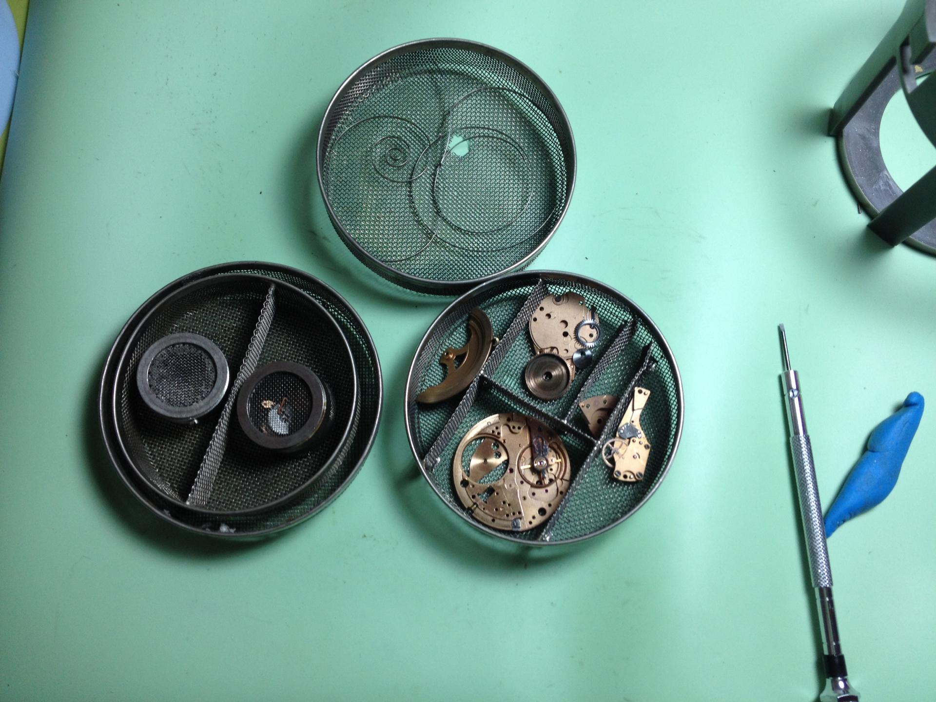

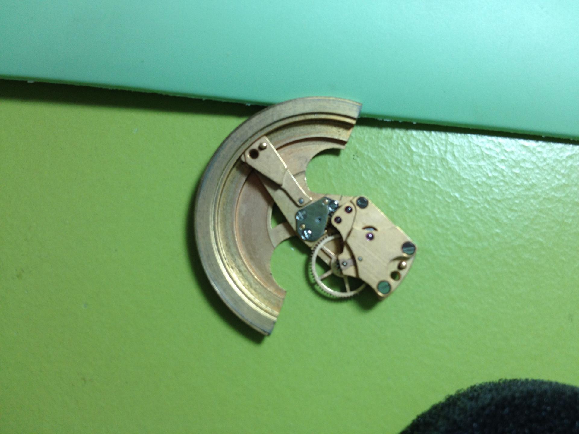

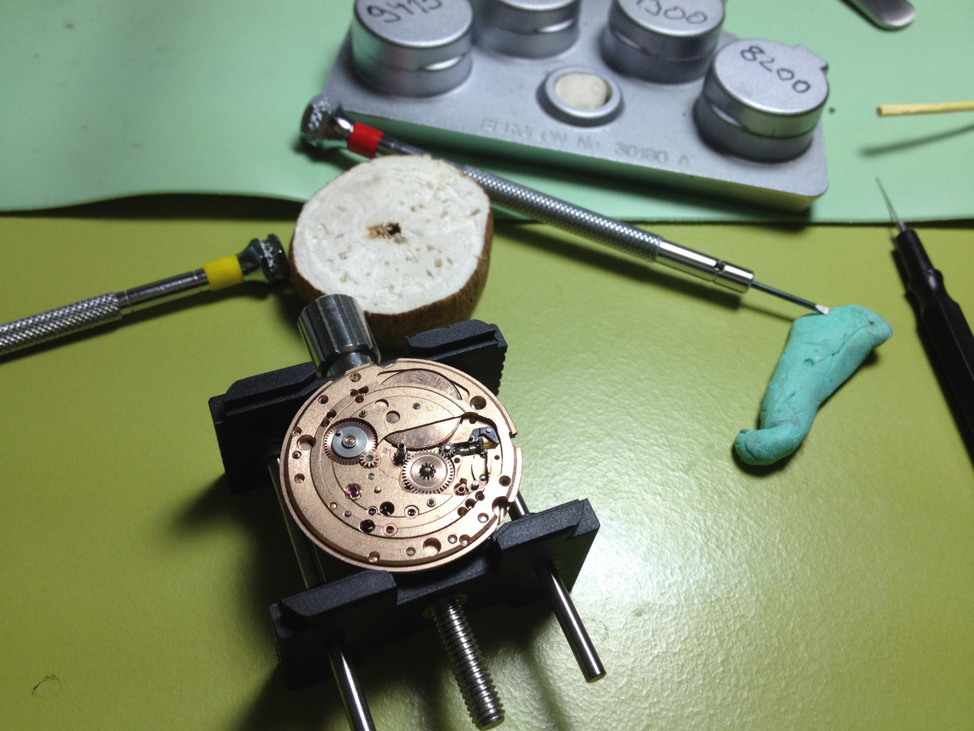

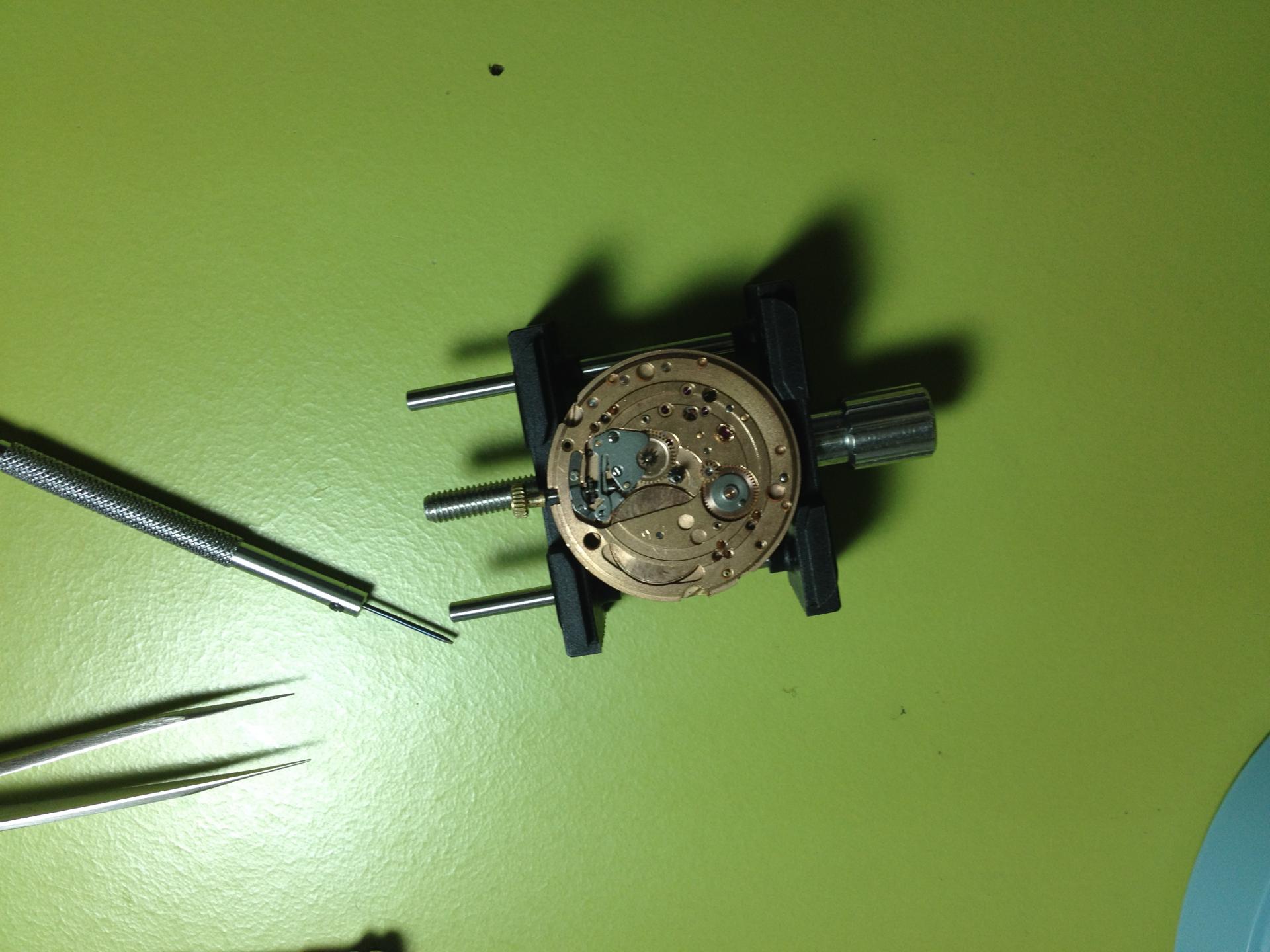

    Kao i uvek standardna procedura rastavljanje kontrola i pranje zatim pdmazivanje , samo ovoga puta malo drugacija prica drzaci mehanizma polomljeni mehanizam prljav cifer ocajan i najgora stvar sat je uzasno namagnetisan tako da cemo sa nastavkom price i konacnim rezultatom nastaviti sutra kad demagnetisem sat inace 2 felera sam uspeo da nadjem feder je izgledao dobro dog ga nisam detaljno pogledao i ustanovio da je slomljen , automatski mehanizam je zapinjao uspeo sam da ga sredim ostaje samo da se demagnetise sklopi i fino regulise za sad toliko.
    Ako ima pitanja, slobodno.

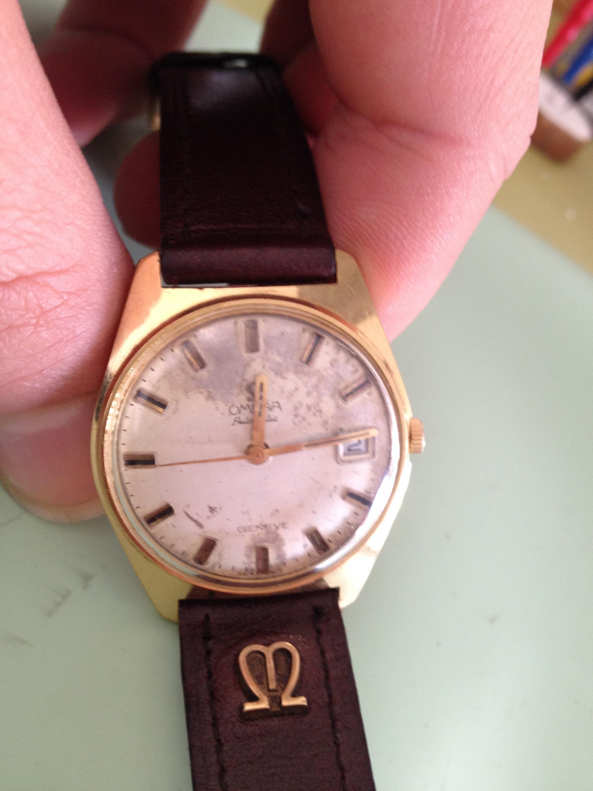

    sta ces za cifer
    Časovničar Avatar korisnika Simke206
    23.5.2013.
    354
    1312
    128
    Određen forumom re: Simketova Radionica - Omega cal 565
    Nacicemo nesto a i kazaljke su unistene
    5.11.2009.
    2.683
    5664
    pa racunam kazaljke bi i mogle nekako da se srede doduse nisam video uzivo ali cifer mora drugi.jel bio u vodi?
    somy likes this.
    23.5.2013.
    354
    1312
    128
    Nije nego se neko igro malog casovnicara , bice bice samo polako a i ako nista ne nadjem mislim cifer i kazaljke bice dobar za svaki dan ono za poso i drugge stvari gde neidu moji ostali ljubimci

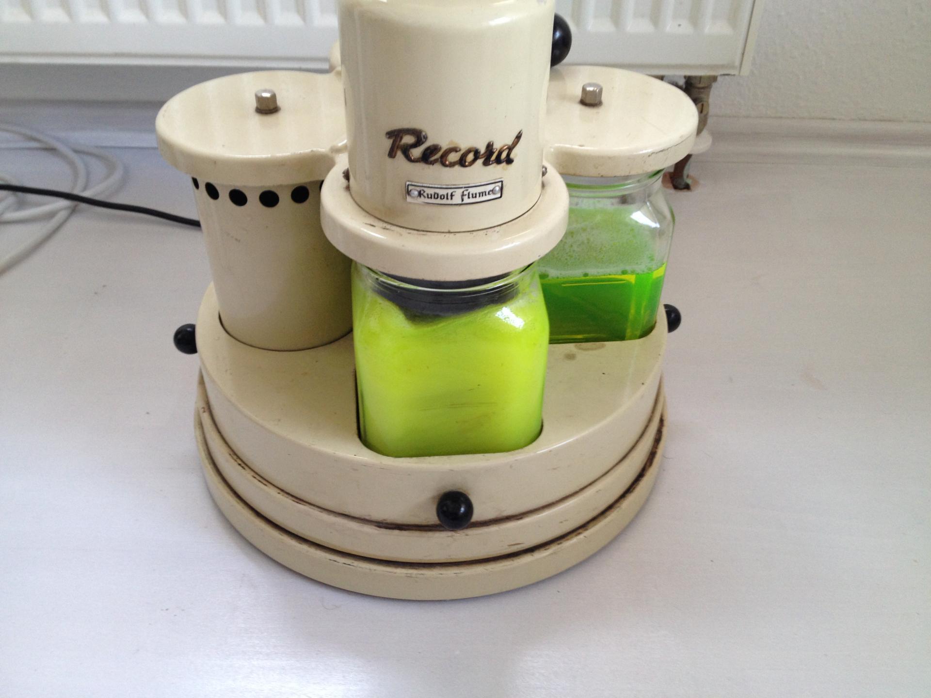

    Milane to je sasusena bazga sluzi za ciscenje mazalica a moze das se koristi za otklabnjanje masti i poliranje osovinica zupcanuka
