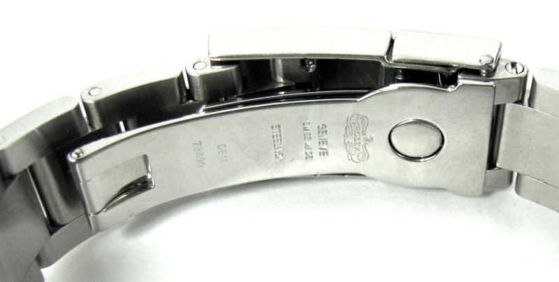

    Jos jedna stvar, trazeci ovakve primjerke na eBay-u i gledajuci slike, primjetio sam nesto zanimljivo. Kopca od narukvice izgleda kao ova:
    Savjet u vezi Rolex-a Daytona, u vezi popravke i prodaje.-daytona-bracelet.jpg
    s tim da ima puno vise nekih podataka i grbova, ali na dnu, ispod svega toga pise 18K.
    Da li je moguce da je stvarno u pitanju verzija od 18K bijelog zlata, posto vidim da takve postoje?

    Sto se tice zlata,to mozes proveriti kod bilo kod iole boljeg zlatara!

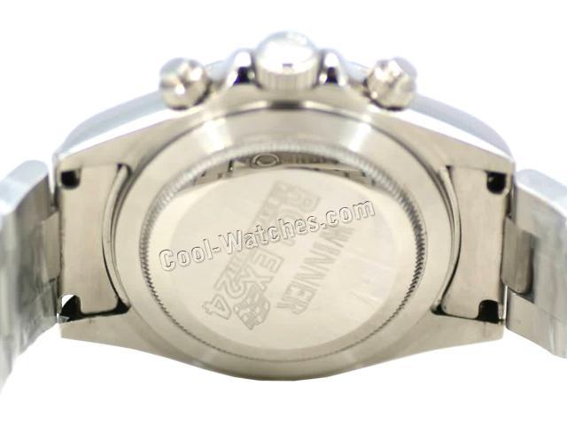

    sta ima pozadi? tj. da li ima nesto ispisano na poklopcu? ne bi smelo biti grebanja stakla, sto ce reci da je mineralno stakalce, sto ce reci da je u pitanju „AAA r”

    Hm, na pozadini ima ugravirano Winner pa ispod Rolex 24 a malim slovima ispod toga je AD DAYTONA 1992
    Zanimljivo je da pise AD a ne AT Daytona. Ovako izgleda:
    Sad sam trazio slike poklopaca i na ovoj stranici nasao neke opise Rolex kopija:
    Identify Counterfeit Fake Rolex Watches...
    Npr. kad se radi o kazaljkama, ima ove srebrne dugacke kazaljke kao i originali. Ali na brojcaniku ima datum, vrijeme u 24-h formatu i dane u sedmici, sto je izgleda karakteristika kopija. Hm, je li moguce da postoje originalne verzije sa razlicitim brojcanicima?

    nek ti buraz ili ti poslika sat pa bu sve dalje lakše, i ako može skinut narukvicu i vidit broj između lug-ova
