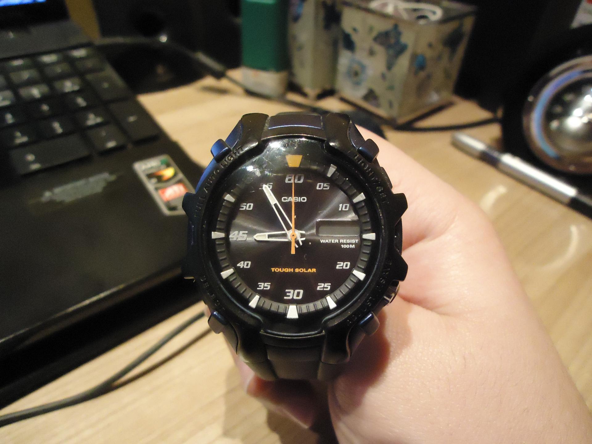

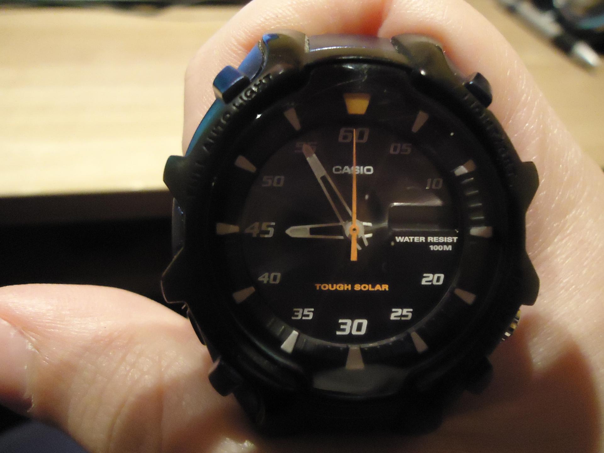

    Ima vise od 5-6 godina da sam dobio ovaj sat na poklon za rodjendan ali u to vrijeme nisam mnogo nosio sat tako da je uglavnom stajao u ladici i poslije odredjenog vremena vise nije radio a ja nisam imao pojma sta znaci solar sat i kako on funkcionise. Pa me zanima moze li se i gdje nabaviti baterija(ako je uopste problem u bateriji) za ovaj sat neki casovnicari su mi rekli da nema kod nas da se kupi i da su skupe.
    Evo i slike sata
    Problem sa Casio solar satom-dsc00149.jpgProblem sa Casio solar satom-dsc00151.jpg

    Nazalost kod nas ces tesko da nadjes bateriju.
    Pogledaj na Ebayu, mmislim da kostaju oko 15-20$.

    Jesi li siguran da je baterija skroz neispravna? Ostavi ga par sati na dnevnom svetlu i mozda pocne da radi.

    Probaj po Tihinom savetu! Ako je u pitanju kondenzator - živnuće! Ako je baterija - ima šanse da preživi ako je NiMH... za ostale slaba vajda ((

    U tom modelu bi trebalo da je li-ion baterija, tako da je zamena verovatno jedino resenje.

    Skoro 100% da je tako...
    LiIon samo na zamenu... Vredi potraziti uputstvo za servis sata...

    Evo sad sam slucajno ostavio sat direktno na sunce i upalio se onaj mali display mozda se ipak napuni

    Evo sad se i sekundara krece malo po malo ali izgleda da je ozivio

    Neka, ostavi ga nek se puni, mozda i bude nesto od njega

    Taman ce bit sunca jos 1 ipo mozda. Sekundara ide ali prilicno nepavilno zastane pa onda se pomjeri 3-4 sekunde a opet malo stane
