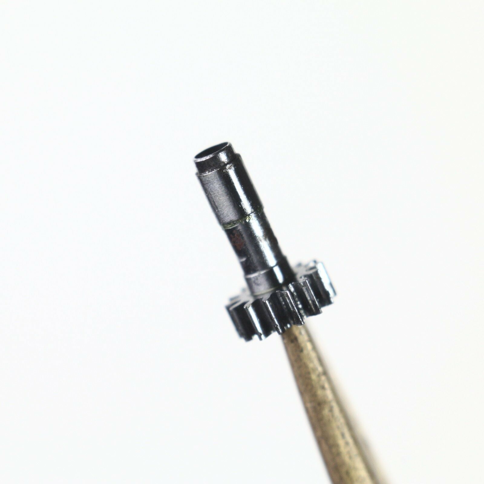

    Ne Jure, nisam mislio na deo koji si oznacio strelicom. Pogresno sam se odrazio verovatno.
    Mislio sam na "Cannon Pinion" What is a Cannon Pinion? - The Watch Doctor
    pogledaj takodje i https://www.youtube.com/watch?v=DWTAF0sqqi4 od 20:00
    Izmedju zupcanika minutne kazaljke i piniona nije direktan spoj, vec se moment prenosi putem trenja, dakle ako to povremeno proklizne onda se minutna kazaljka ne krece - satna kazaljka dobija pogon od tog "cannon pinion"-a putem dva spregnuta zupcanika, pa se dakle ni ona ne krece. Za to vreme sekundara radi bez problema posto ona ima direktan pogon od zaprecnog sklopa.

    Puno hvala veberz! Nisi se ti pogrešno izrazio nego je moje (ne) znanje o urarstvu u pitanju.
    Radi se o ovome, nadam se da sam napokon dobro shvatio...
    Na moje iskreno zgražanje... zagrebački urari ne gledaju sa oduševljenjem na ruske satove, a posebno ne na kronografe.
    Ali... sada kad znam o čemu se radi i mogu naći taj dio na Ebay... valjda ću naći nekoga.

    Da, radi se o tome i o osovini zupcanika sa druge strane ploce. Dakle oni rade u paru! Ta osovina je veoma blago konusna. Mozda to urar nije nabio kako treba, mozda je jedan od tih delova zamenio iz drugog mehanizma (ko zna zasto i sada to ne radi savrseno), mozda ... ne znam - ja sam samo iznad svega znatizeljan (bio) laik (i stetocina).
    Nemoj misliti da su madjarski urari bolji (ima doduse jedna iznimka tu u Keckemetu, no on je dozlaboga spor). Ja bih prvo to dao drugom uraru da vidi moze li se to srediti. Tek nakon toga bih eventualno krenuo u nabavku delova.

    treba pogledati prenosni zupcanik ispod cifera koji daje pogon minutnoj cevi jer je jako cest slucaj da kod poljota se ostete zupci i kad naidje na te ostecene onda zaostane. desavalo mi se to u praksi,mada ima jos drugih mogucih uzroka....
