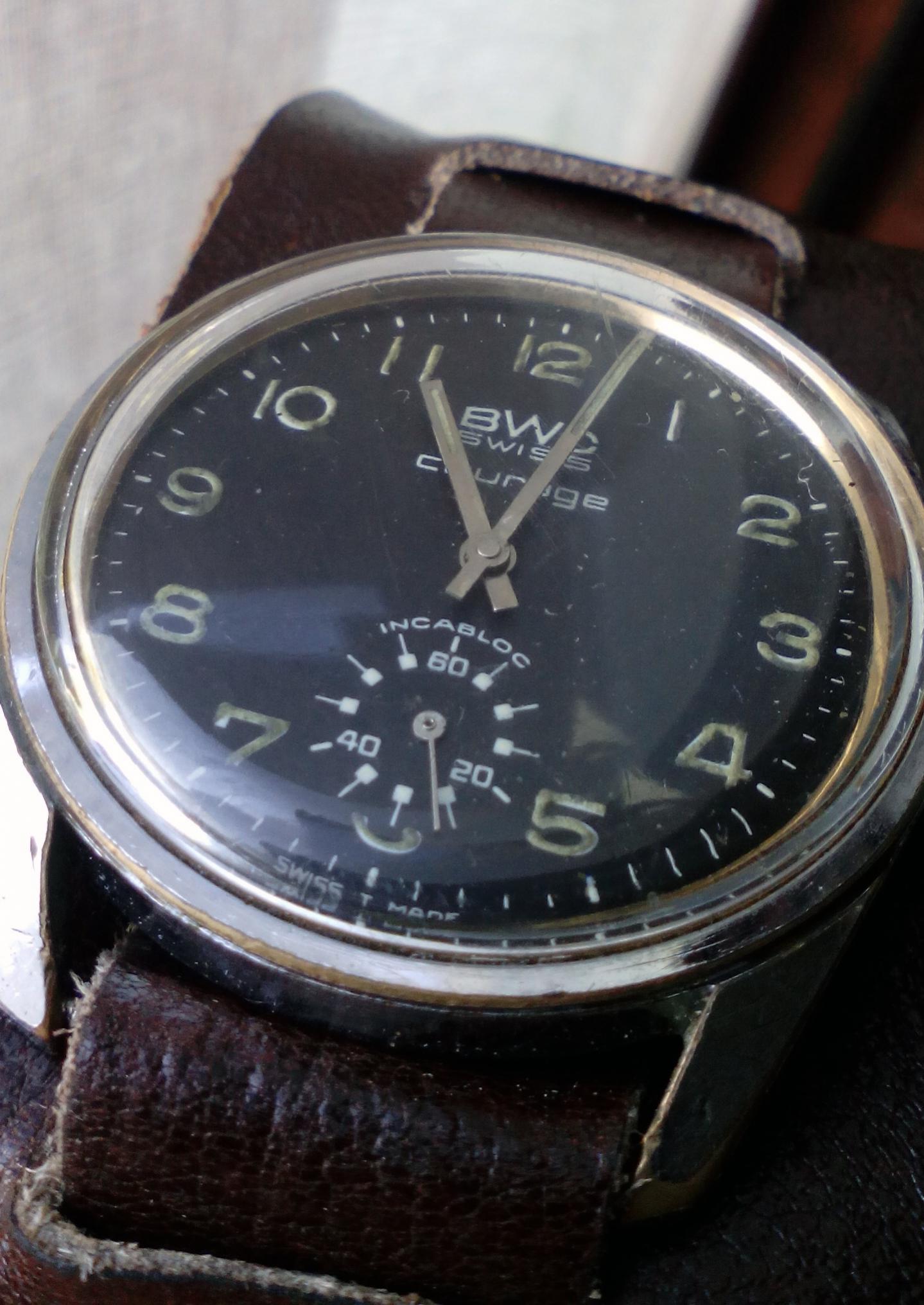

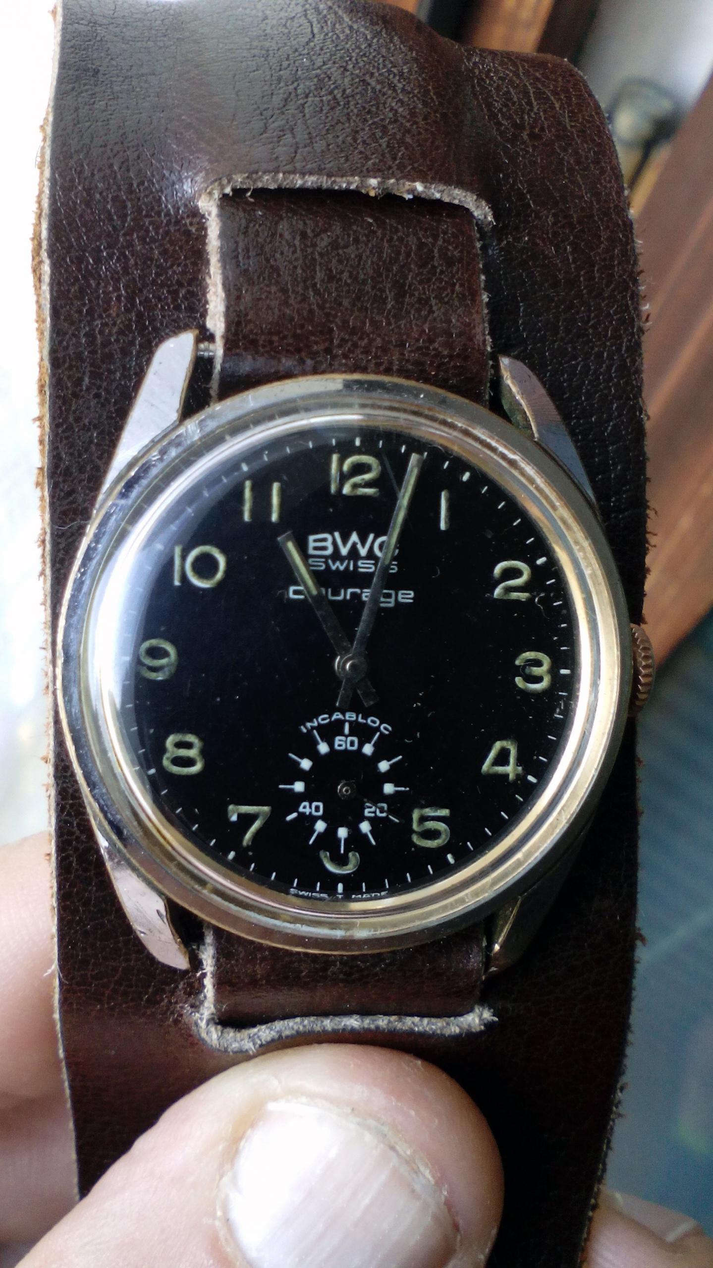

Ima li neko ideju u koje čelično vintage kućište bi pasovao UNITAS 6325?
Dimenzije su sudeči po Ranfft-u
13''', Dm= 29.0mm, Do= 29.4mm
H= 3.85mm
F= 0.8mm
T= 1.7mm
... mada iskreno nemam pojma šta koja označava...
Hoću jednog BWC courage da prepakujem u čelično kućište...

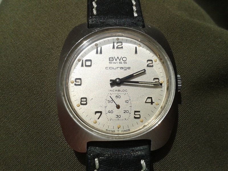

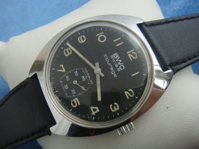

Ne mora nužno kućište biti istog oblika, tim pre što je čelični brat ovog mog bio u ovakvom čeličnom kućištu...
Prilog 117230 Prilog 117231
E sad, znam da je dosta proizvođača koristilo UNITAS 6325, npr. BWC, Omikron, Dugena, Areta...ali pojma nemam šta da tražim...
Svaka pomoć je dobrodošla...
