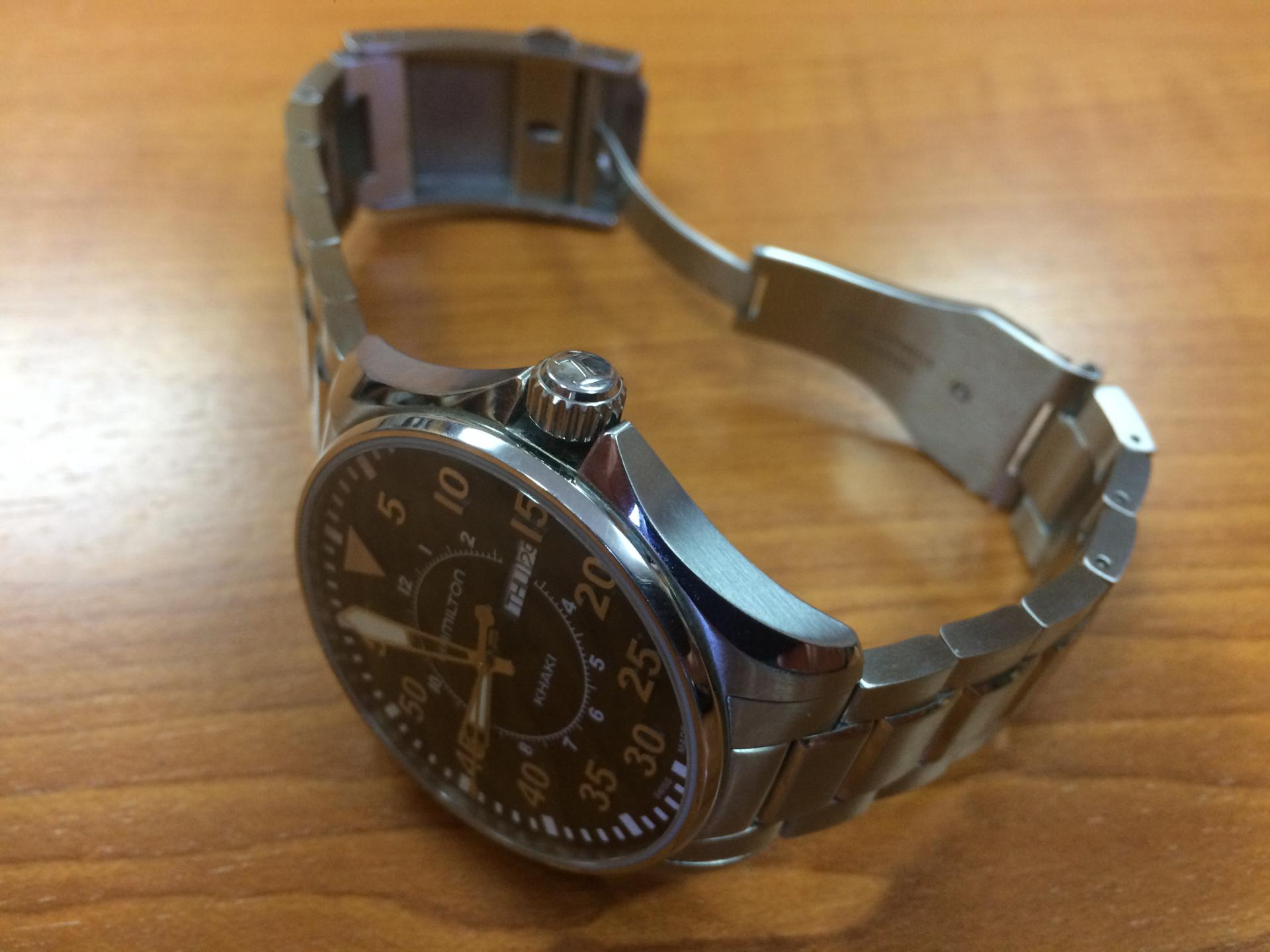

Samo kao update: prosle sedmice je preko FedEx-a stigla metalna narukvica za moj Hamilton.
Bez nikakve naknade su je postavili na sat u ovlascenom servisnom (od pre mesec dana i oficijalni diler za Makedoniju) - Bozinovski. Hvala im :)
Fotke:
Prilog 126393Prilog 126394Prilog 126395
