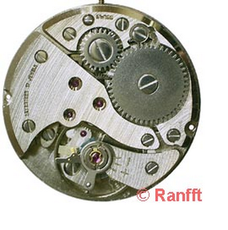

Imam svajcarca sa mehanizmom st-96. Odlicno radi ali zuri pet minuta na 24. Otvorio sam da ga podesim i video da je vec skoro maksimalno u minusu tj. moze jos malo, po tome bi trebao da kasni a ne da zuri. Gurnuo sam malo onaj pipak za podesavanje jos u minus i sad zuri 3 minuta na 24. Da li da ga jos malo poguram jer se bojim da se ne izjednaci skoro sa onim fiksnim delom iznad na balansu. Nelogicno mi sto nije ni blizu sredine. Da li je problem sa spiralom nesto, da nije kratka?
Mogu vrlo dobru sliku mehanizma da posaljem na mail ako treba da neko vidi. Ne umem ovde da je postavim. Hvala unapred.
