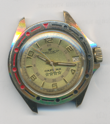

Šta može biti kod vostok komandirskog kvar, ako ga naviješ do kraja i on neće da krene, a ako ga protreseš on posle normalno krene da radi?
U velikom broju ovakvih slučajeva je samo potrebno čišćenje.
Isto kazem sto i Nesa....
Hvala na odgovorima, odneću ga kod časovničara na čišćenje mehanizma, danas sam ga baš očistio spolja ispolirao i ispod bezela sam očistio tamo se baš nakupilo prljavštine baš se jedva okretao.
Ako poliraš i sređuješ sat spolja, najbezbednije je da to radiš na rasklopljenom satu. Iako se sat može zaštititi pri poliranju, rizik da nečistoća upadne u mehanizam uvek postoji.
Uzeo sam ga prošle nedelje na buvljaku i tako je od kad sam ga uzeo, prvo je trazio 2.000 din, a zbog toga sam spustio mu na 1.500, a čak i da mu mehanizam nevalja imam kuci jedan rashodovan komandirski sa kojeg mogu uzeti mehanizam, pazio sam kod poliranja da ništa ne upadne nisam odšrafljivao krunicu prilikom poliranja, evo ovo je taj sat, slikao sam pomoću skenera, jer mi sa telefonom jako mutna slika ispadnePrilog 93090
