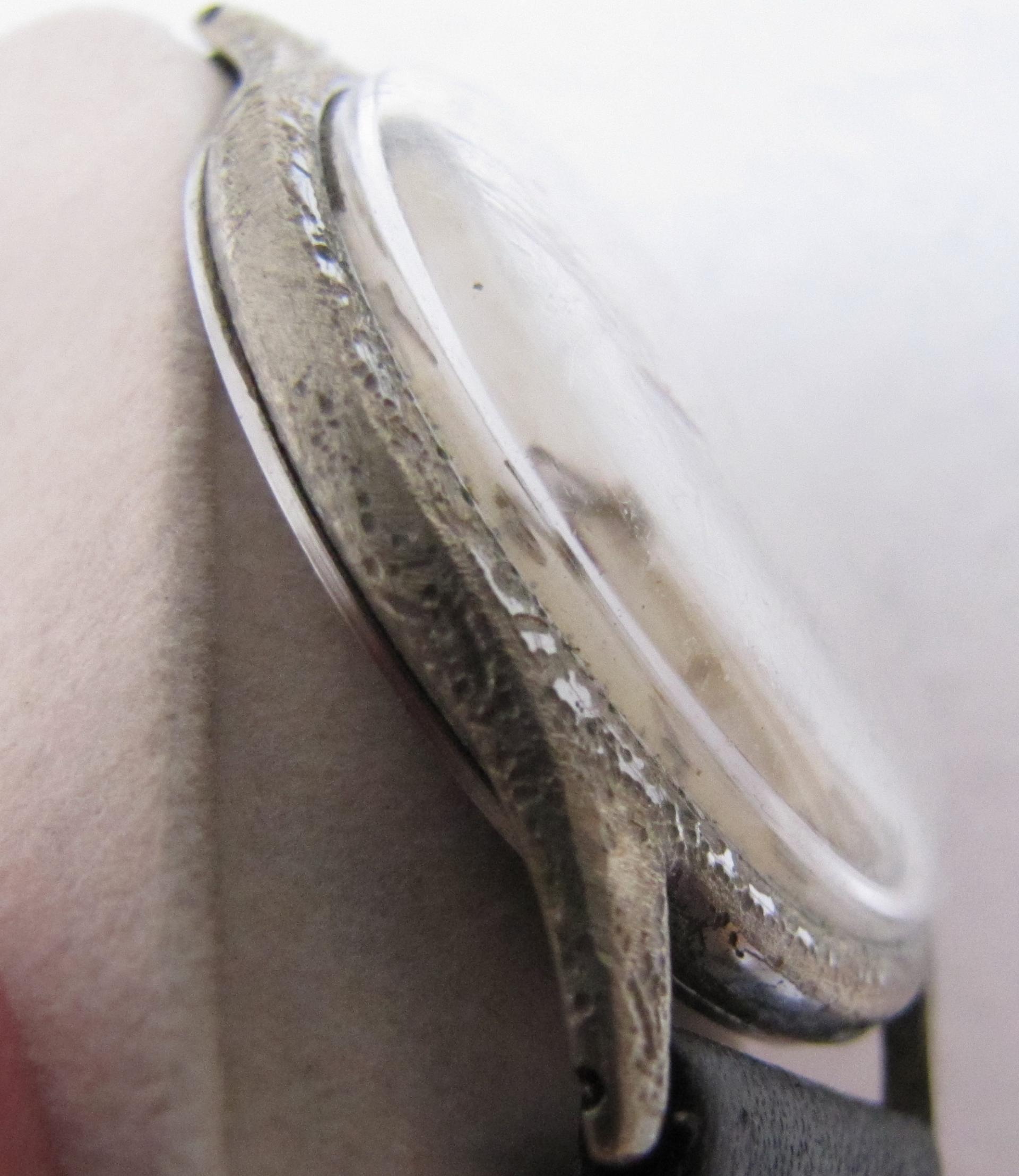

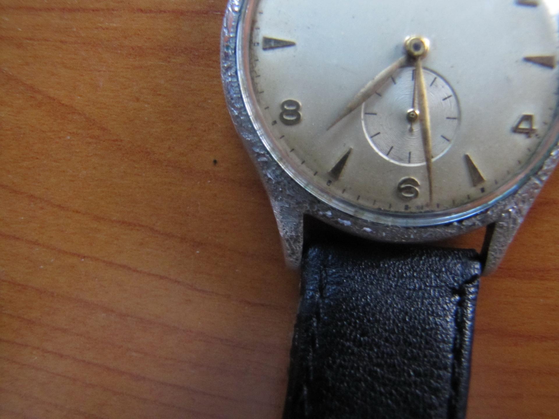

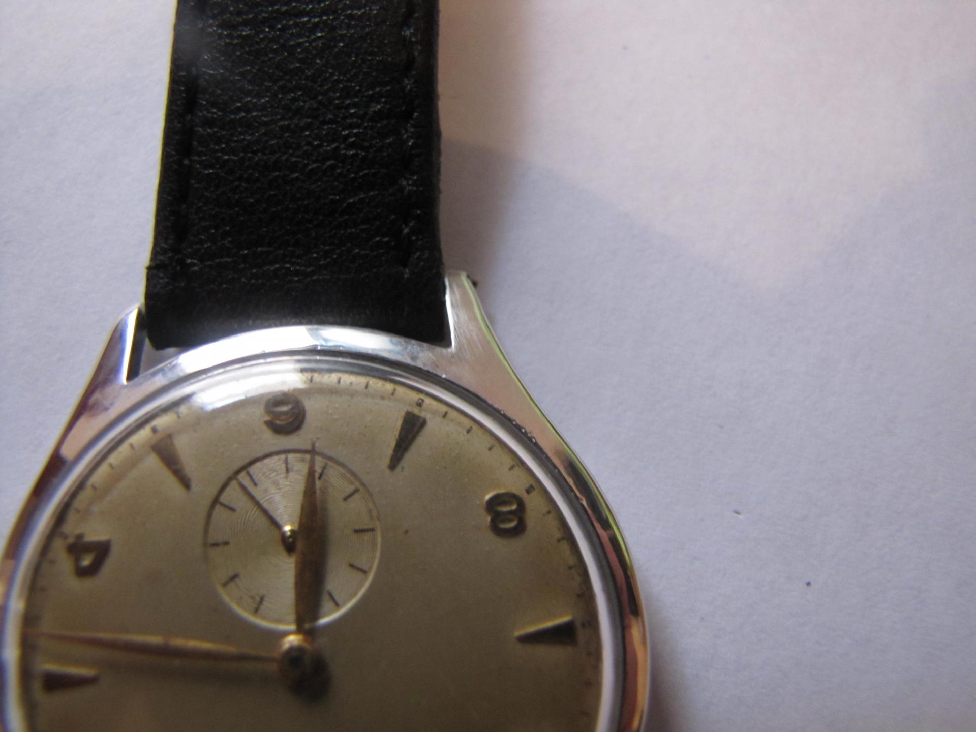

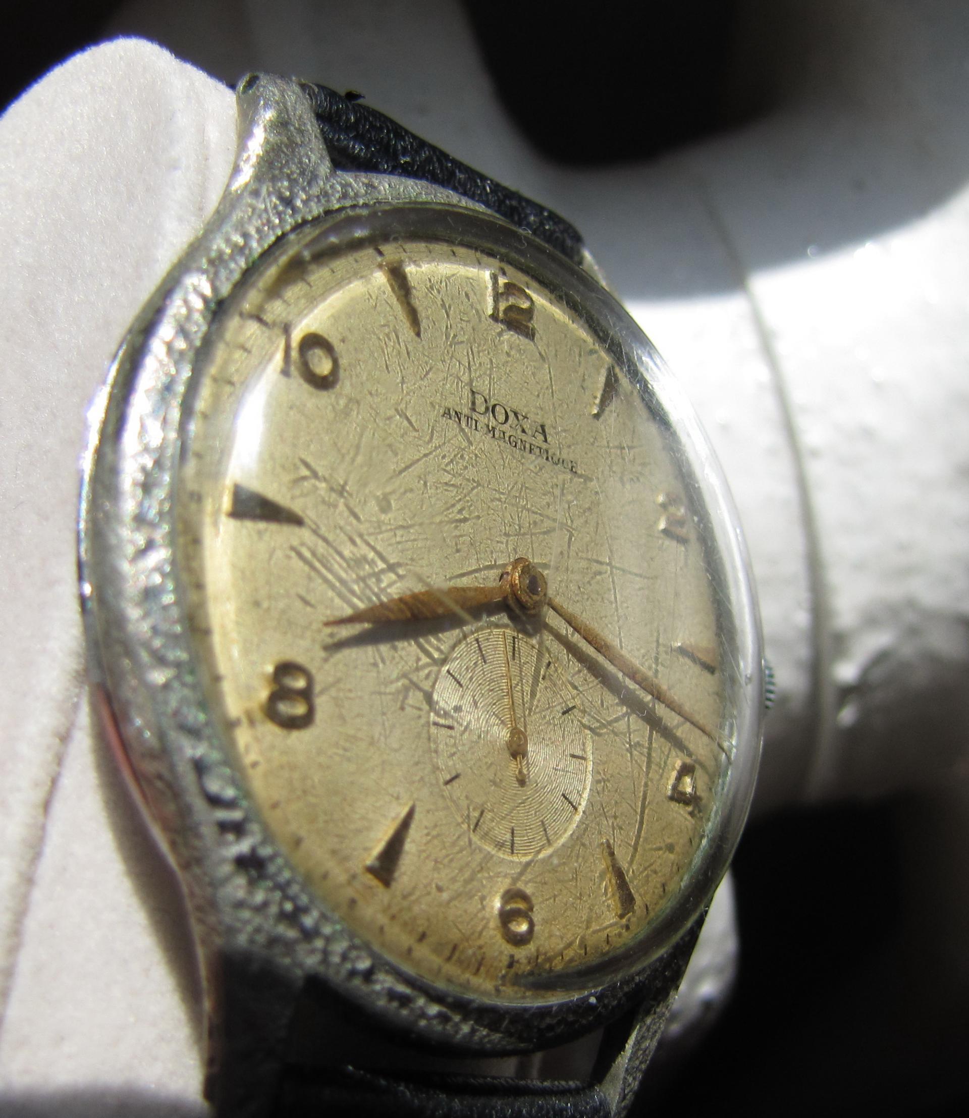

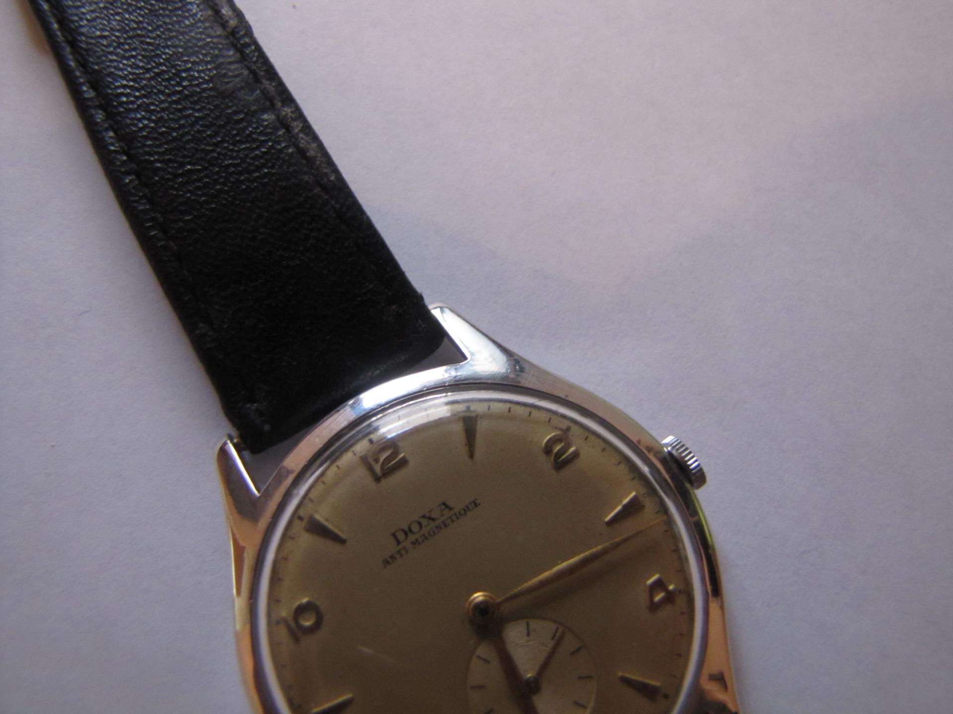

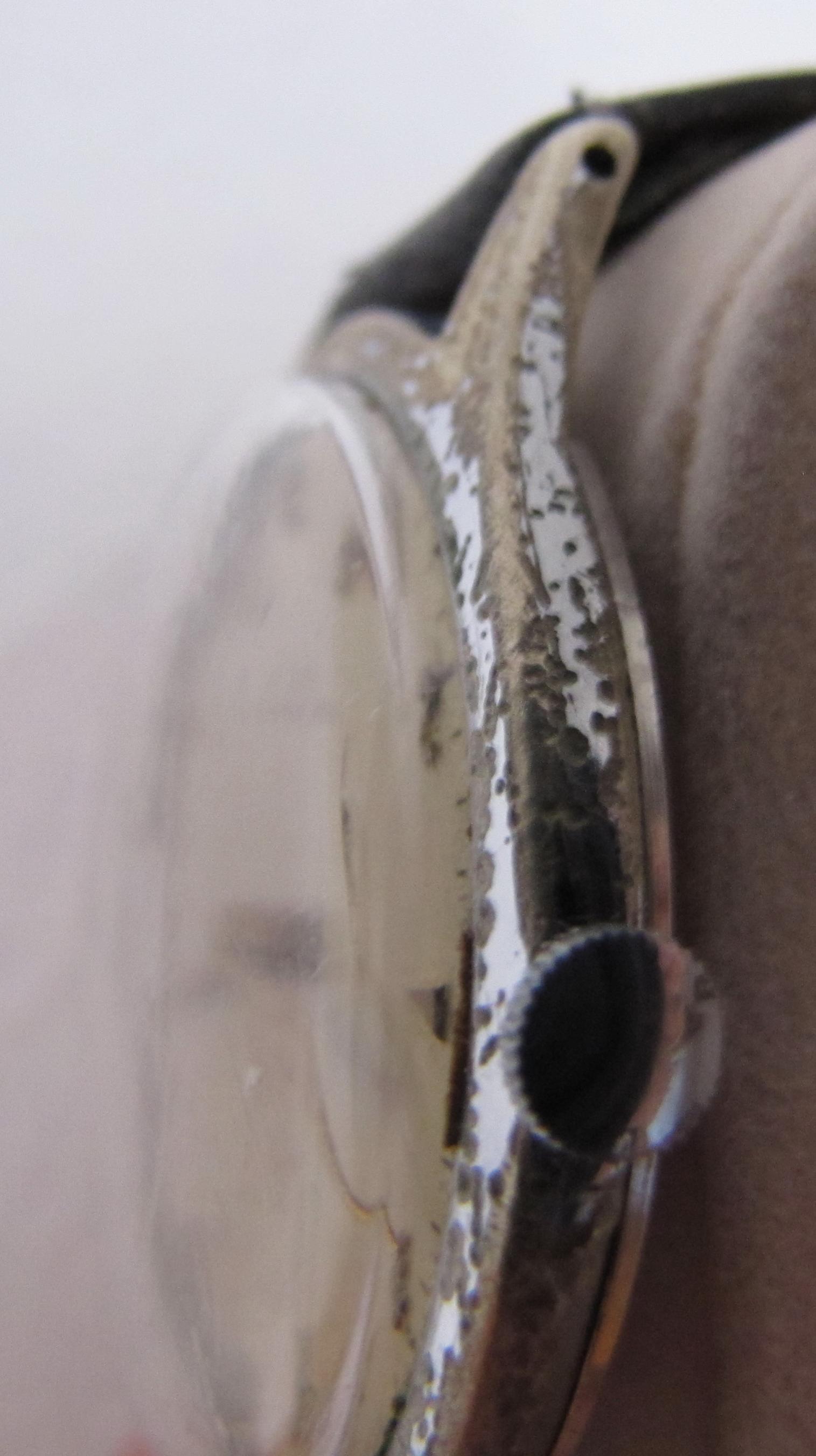

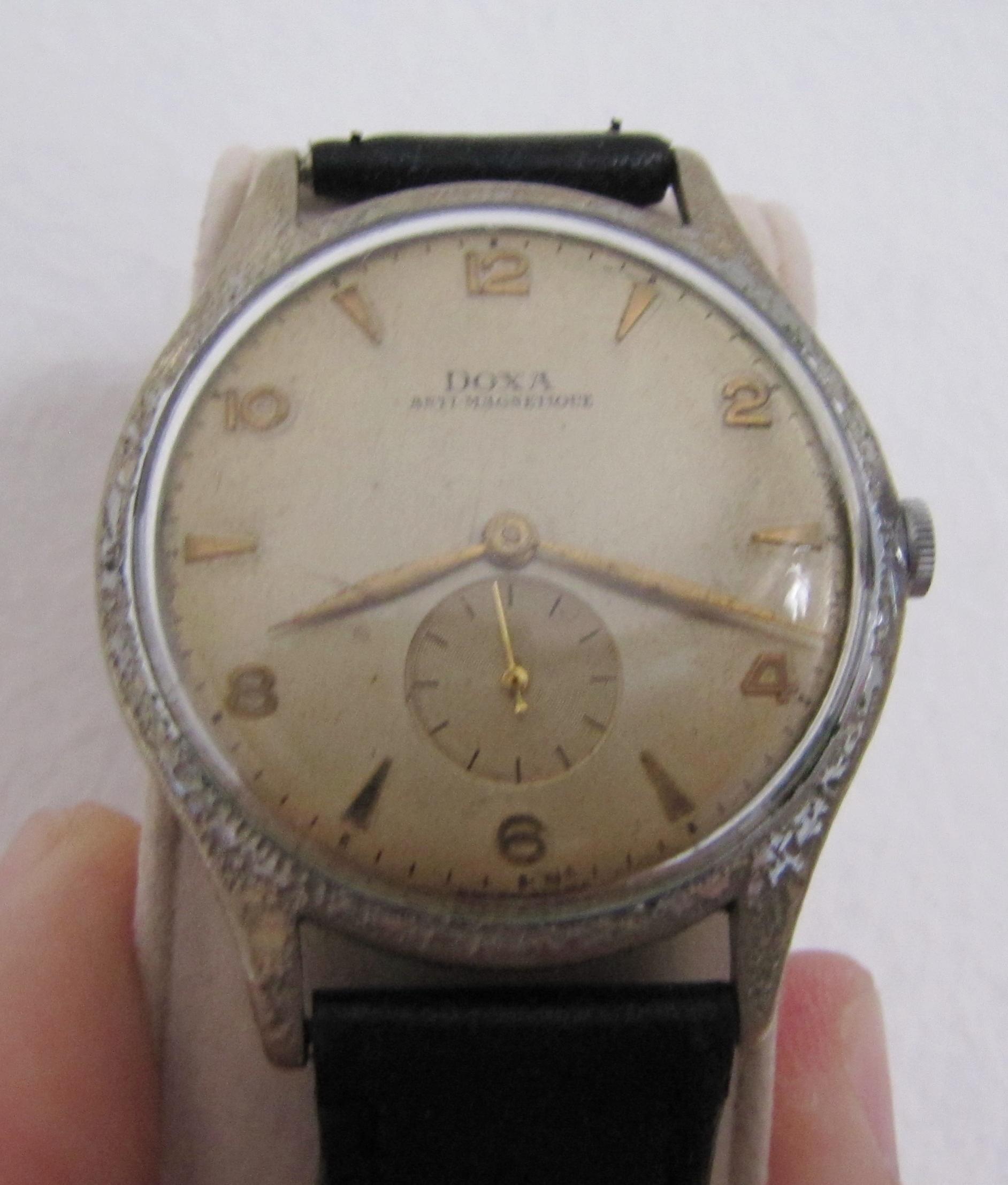

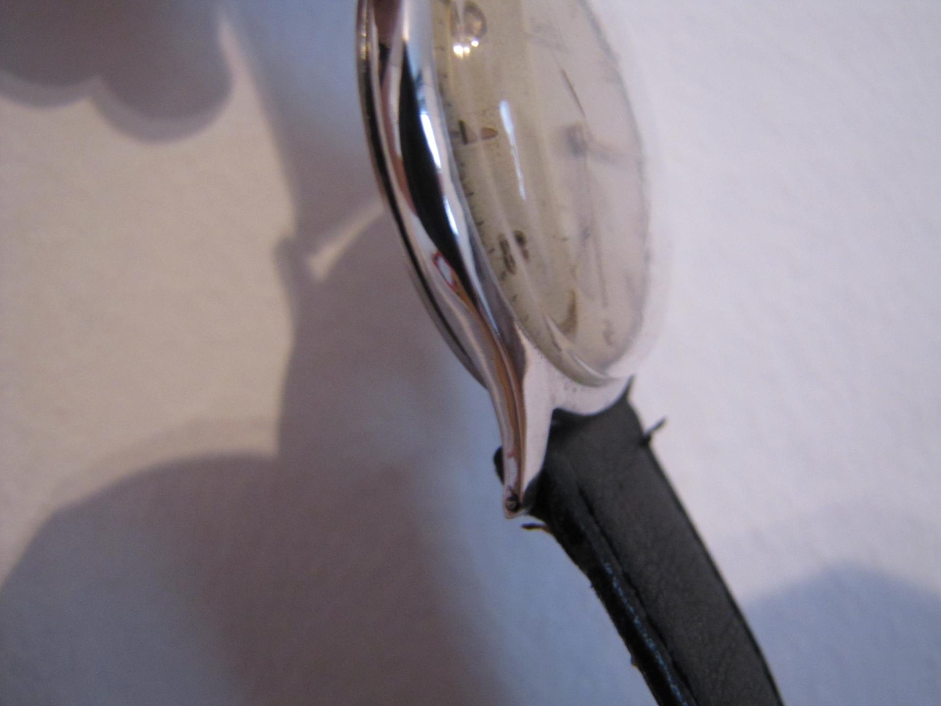

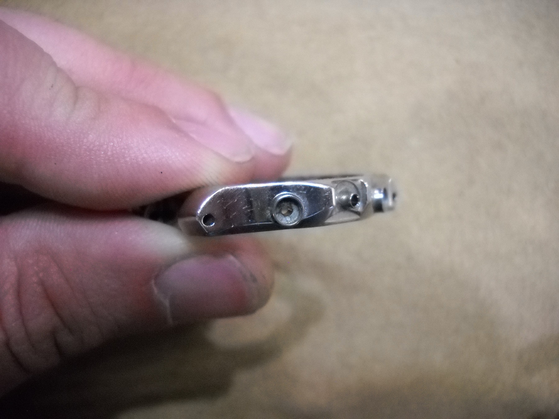

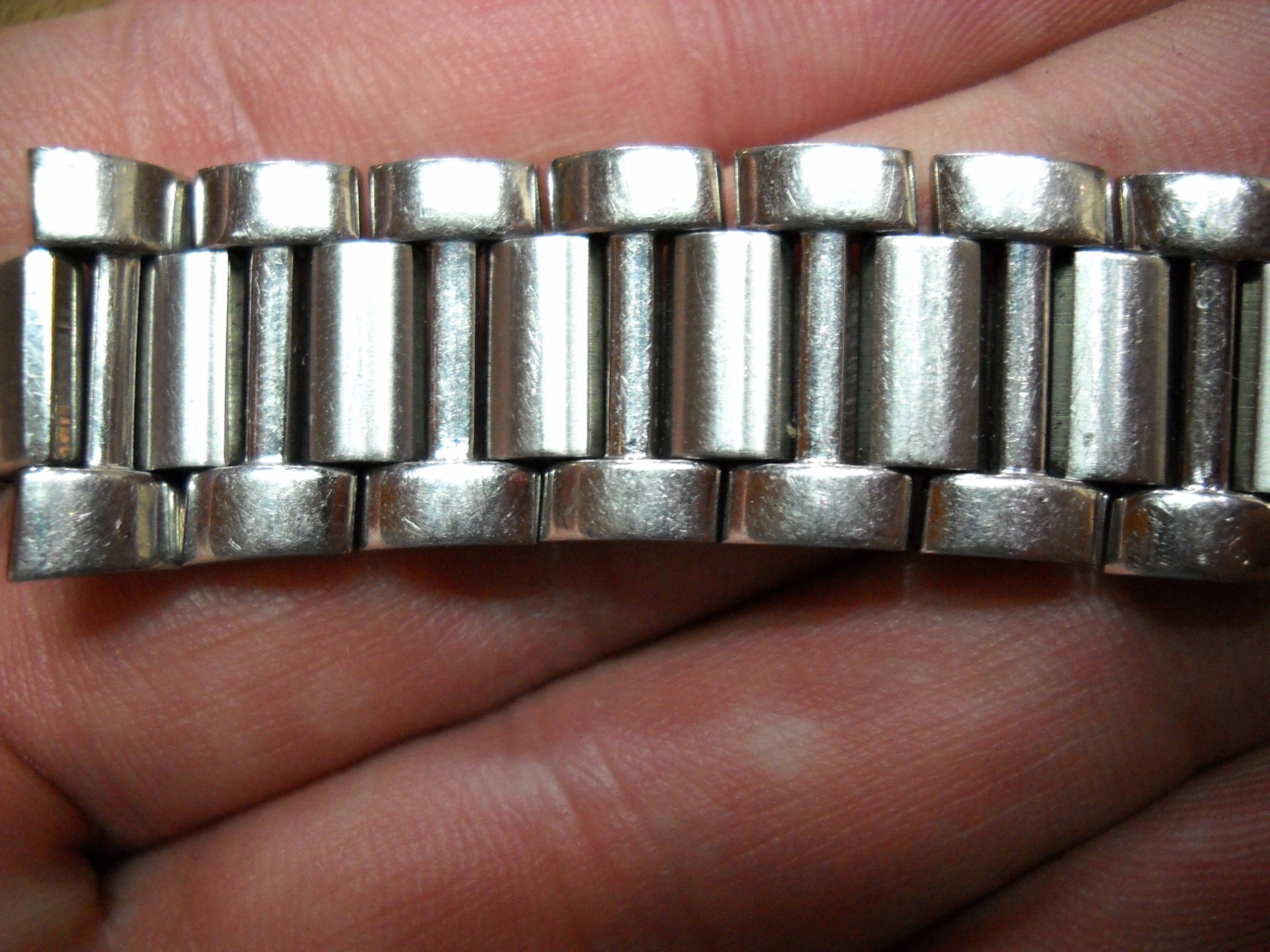

    Evo jedne doxe pre i posle servisa:
    Moj sat pre i posle servisa-img_2495.jpgMoj sat pre i posle servisa-img_2496.jpgMoj sat pre i posle servisa-img_0680.jpgMoj sat pre i posle servisa-img_2497.jpgMoj sat pre i posle servisa-img_2498.jpg
    Moj sat pre i posle servisa-img_2948.jpgMoj sat pre i posle servisa-img_2949.jpgMoj sat pre i posle servisa-img_2950.jpg
    Kao što se vidi, kućište je izgledalo kao da je raskopano, a sada izgleda mlađe bar pedeset godina. Sa majstorom koji ovo radi spojio me je naš drugar Baronn, a sa Baronnom me je povezao BT321. Najsrdačnije se zahvaljujem na pomoći, jer ovaj sat potiče iz porodice, pa mi je zato stalo da ga malo vratim u život.

    Koliko je kostalo to repariranje DOXE i sta je tacno radjeno?

    Koštalo je 20€. Što se tiče rada, kućište je izgledalo kao raskopano, pa je majstor to pripremio, poravnao, a zatim je išao na hromiranje. Ne razumem se mnogo u te poslove, pa ne mogu bolje da objasnim. Pre ovoga nisam uspeo da nađem nikoga ko bi to hteo da uradi za bilo koji novac, jer su govorili da je previše posla koji se ne može naplatiti. Časovničar kaže da je OK urađeno.

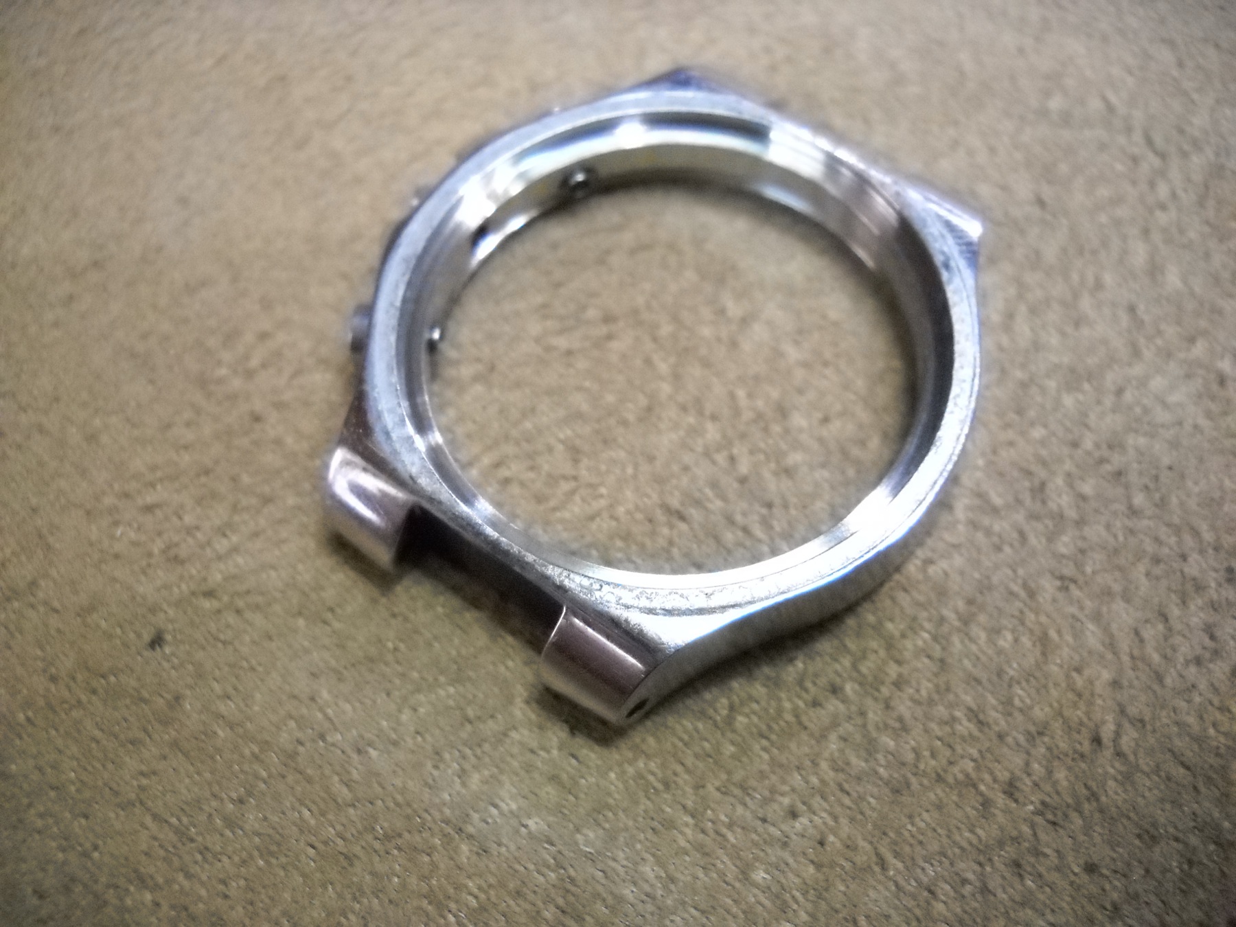

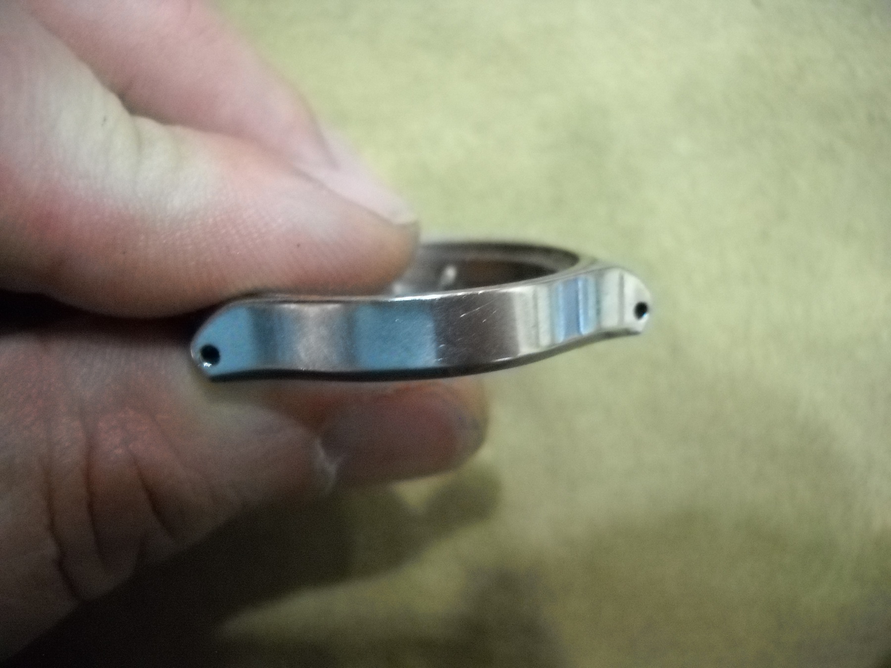

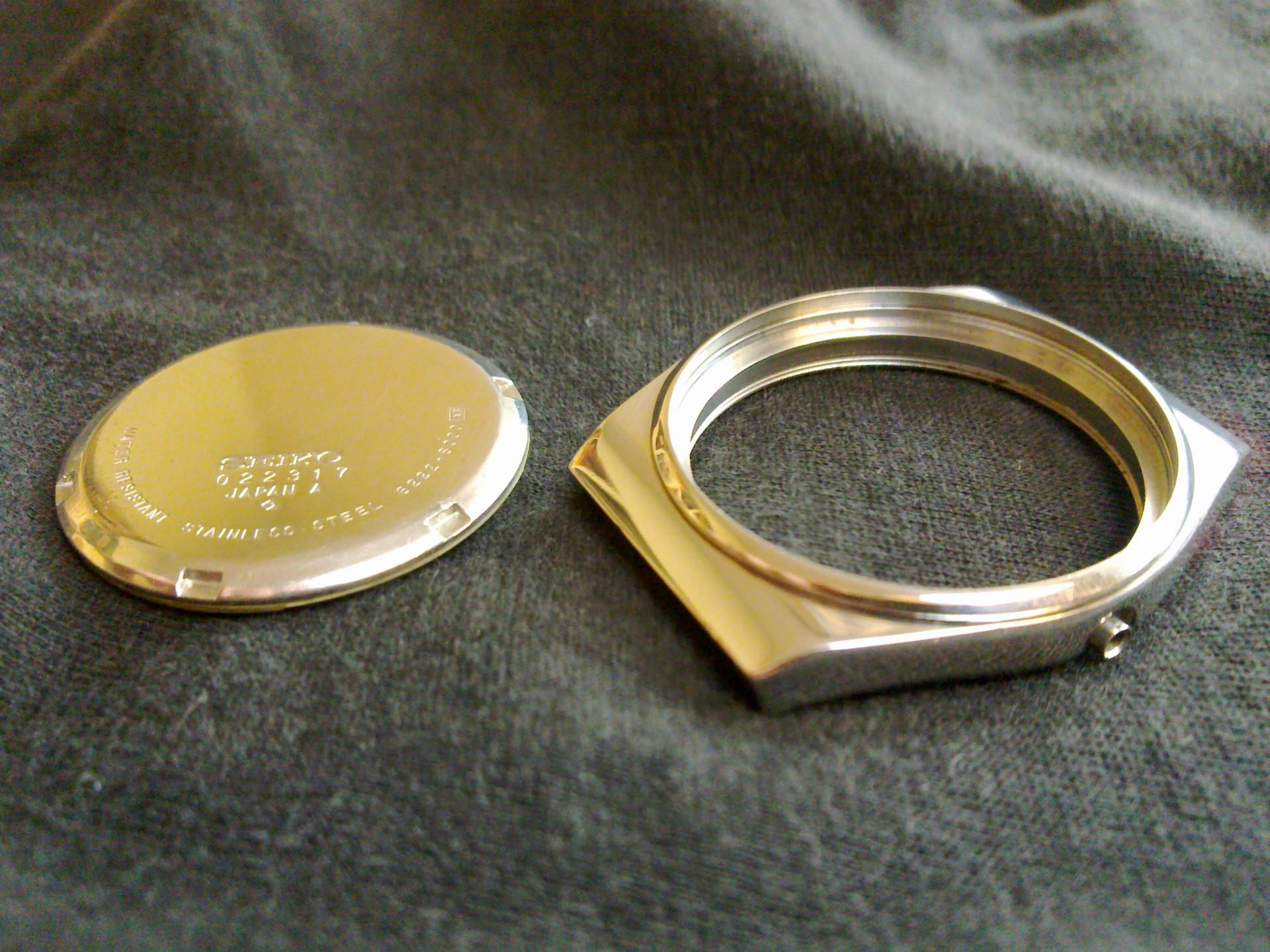

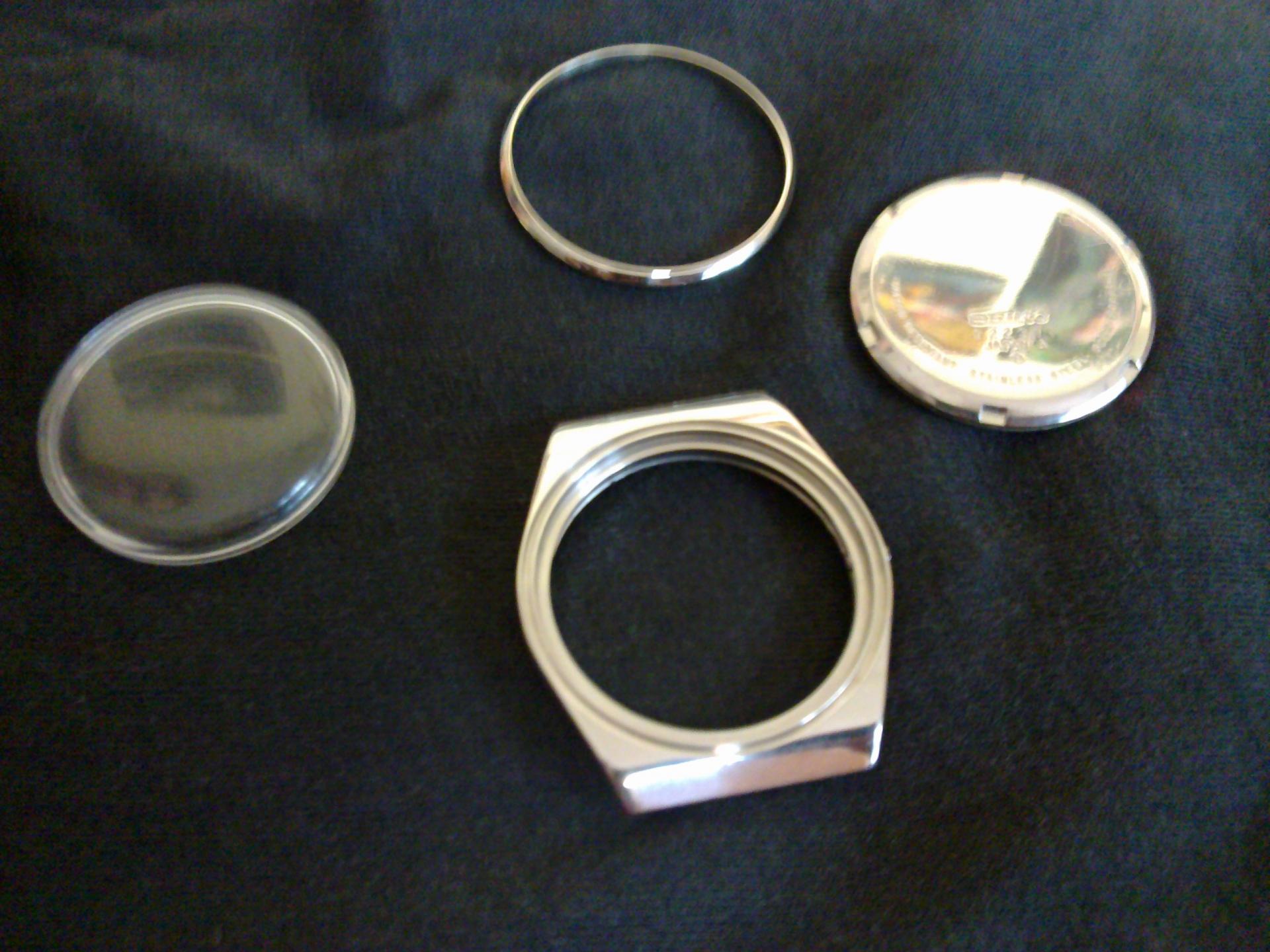

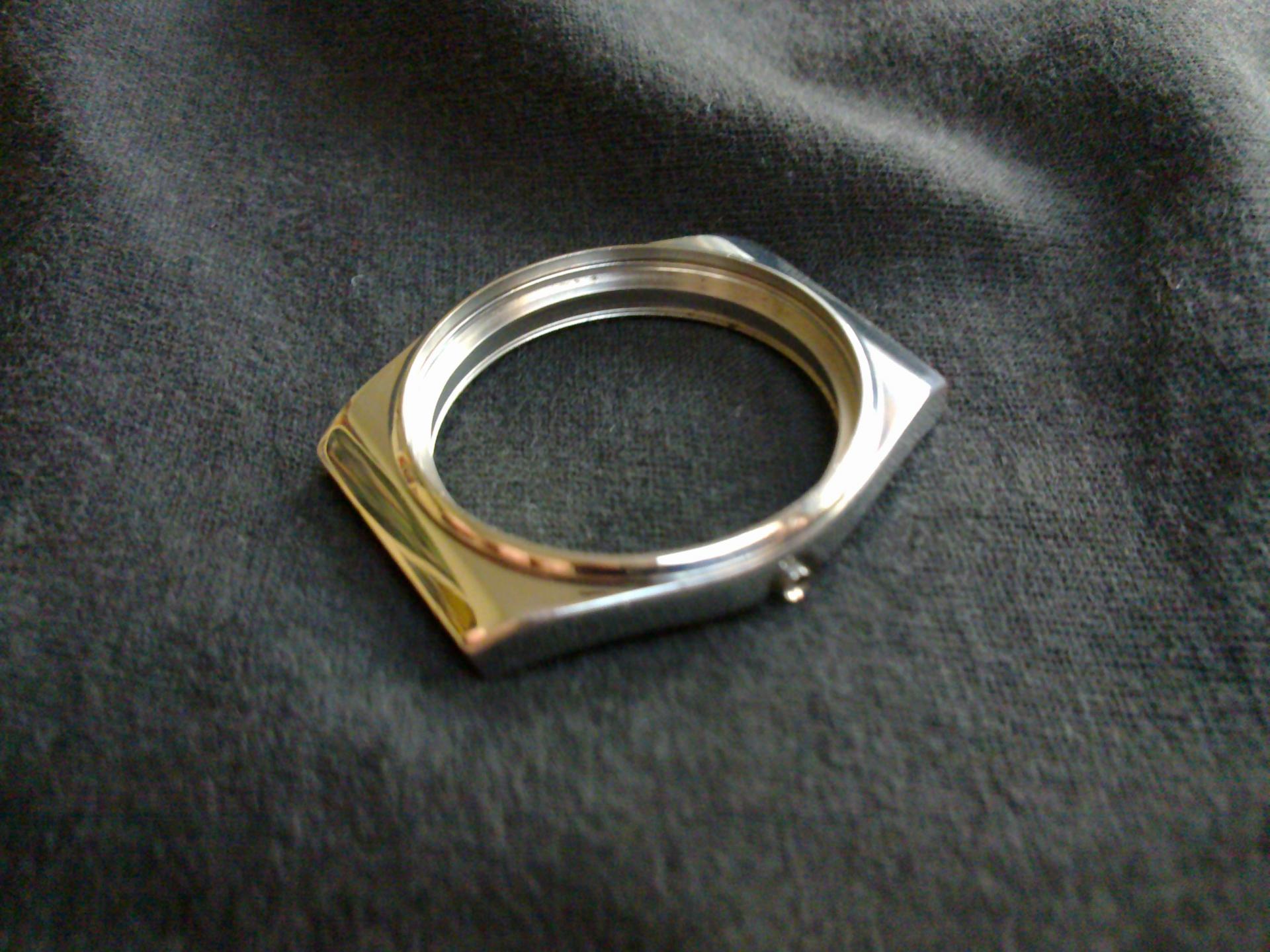

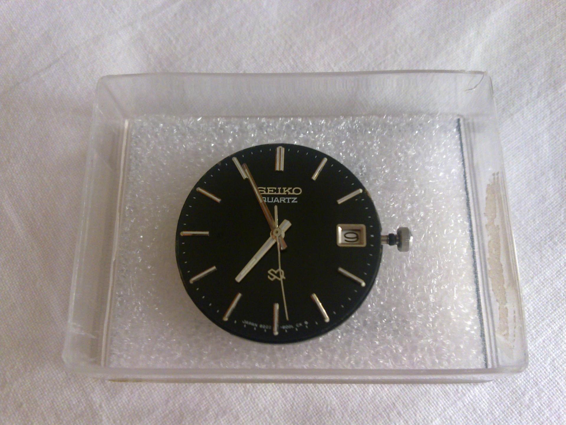

    Kasno sam se setio pa nisam slikao sat pre restauracije i na tome se izvinjavam ali da bar napomenem da je na kucistu bilo riseva od po bar pola i vise milimetara pa sam morao da ga smirglam smirglama razlicite granulacije od krupnije odnosno P600 do najsitnije P2500 a zatim poliram u vise navrata.Sto se staklaa tice,njega nije bilo moguce ispolirati samo pastom pa je i tu radila smirglica...Evo par slika posle svega toga,ostatak kada se restauracija privede kraju jer su trenutno problem iskrivljene skazaljkice ali cuo sam se danas sa sajdzijom u vezi zamenskih i zvucao je obecajajuce...Inace...u pitanju je Seiko SQ...
    Moj sat pre i posle servisa-photo1062.jpgMoj sat pre i posle servisa-photo1057.jpgMoj sat pre i posle servisa-photo1061.jpgMoj sat pre i posle servisa-photo1065.jpg
