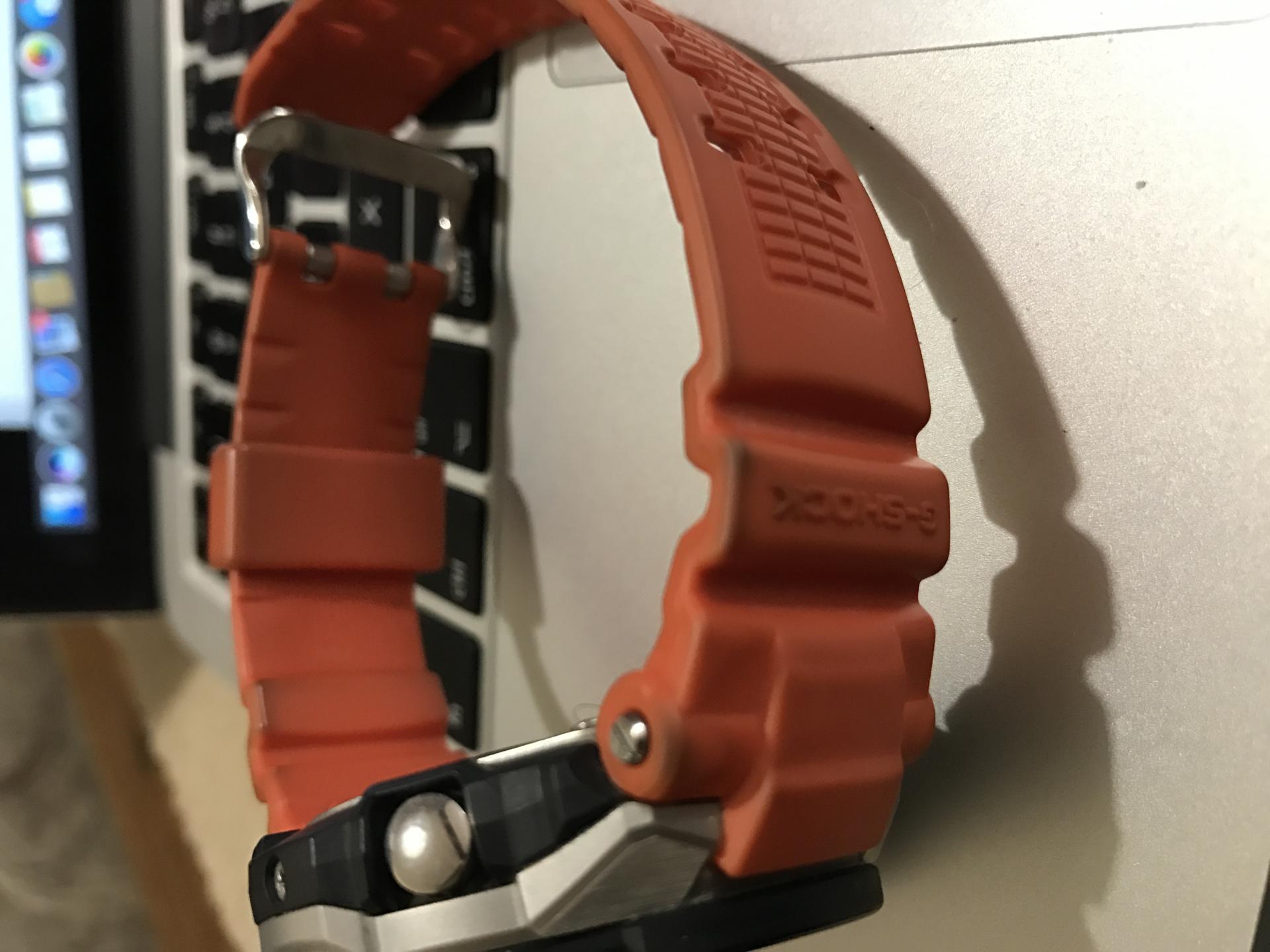

    stizu slike..

    i ima jos na 7-8 mesta po kaisu...

    Određen forumom Re: Kaiš menja boju
    I kod mene je slično izgledalo.
    Mogu samo da ponovim već rečeno-probaj da opereš pa da vidmo.

    mislim da cu ipak morati novi kais...probao da operem,nista se ne desava...

    Sada sam proverio.
    Kaiš nije farban već je ofarban materijal od koga je liven.
    Znači koroz cio presek on je narandžast.
    Sada je očigledno da je primio boju ( a ne da je ona spala) ali je realna šansa da to nije prodrlo previše u dubinu pa bih ja ipak,pre naručivanja novog kaiša, probao još jedno pranje sa malo žešćim sredstvima- možda panol pasta i grublja strana sunđera?
    Nema se šta izgubiti a ,podsećam, kod mene je uspelo.
