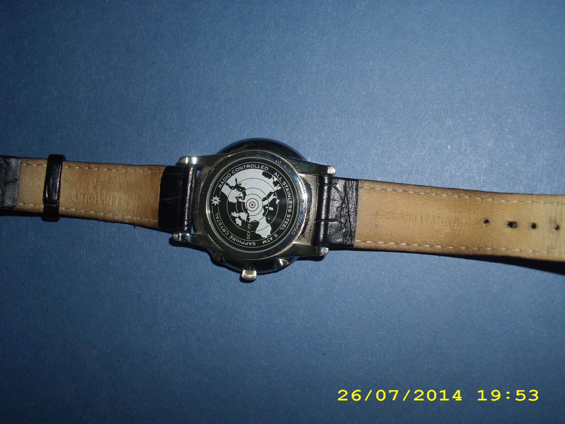

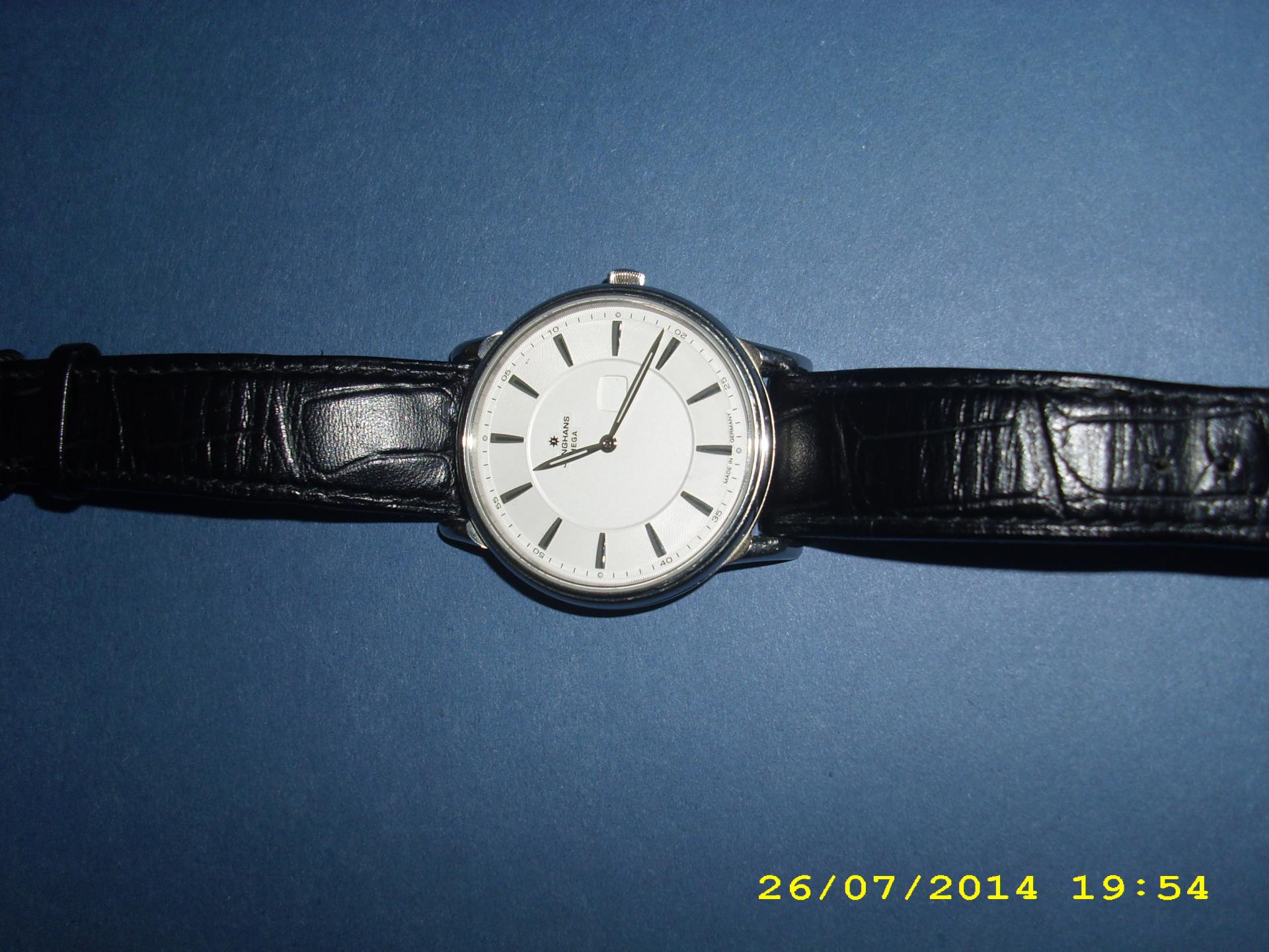

    Vidim da je stara tema, ali pošto me interesuje tematika (zbog jednog Junghans sata) da li može fotka sata i tip?
    Da li je reč o RC satu? (radio controled) koji se sam doteruje i podešava vreme?
    Međutim, gledam sat, nema onih delova na poklopcu gde bi sajdžija zakačio poklopac i okrenuo ga??? Slede fotke.Junghans sat - gde promeniti bateriju ?-dsci3595.jpgJunghans sat - gde promeniti bateriju ?-dsci3594.jpg

    Određen forumom Re: Junghans sat - gde promeniti bateriju ?
    Nožićem ispod poklopca...na vakum
    Eh, pa hoće li nakon takve operacije zadržati vodootpornost?

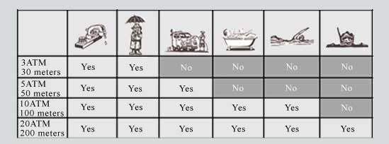

    Slažem se za grebanje, ali zar ono 5 ATM ne znači da je vodootporan?
    Ili to samo tako piše??? Koliko inače vredi ovaj sat, i da li ima neka tema o njemu na forumu, nisam našao?
  7. #17
    WR 50m ti znaci da sa satom mozes da udjes u vodu, i to je to, mozda, u nekim slucajevima i da plivas, ali nikakvo duze potapanje.
    Tek 100m, a narocito 200m, znaci da sa satom mozes da radis u vodi manje vise sta hoces.

    Zahvaljujem na odgovoru, naveo me je na razmišljanje i guglanje pa sam tako našao i ovo, što bi možda bilo korisno linkovati ovde iako verujem da većina zna, možda ima još onih koji (poput mene) ne znaju, pa neka se nađe link:
    Naziv: tabela-vodootpornosti.jpg, pregleda: 704, veličina: 14,9 KB
    - WR 50 (50 meters / 5 ATM) ova oznaka pokazuje da sa ovim satom smete na kišu, možete prati kola i istuširati se. Nije preporučljivo potapanje i duže ostajanje u vodi.

    Baterija promenjena pre više od 24 h, međutim, na moje iznenađenje, samo su se kazaljke poklopile na podne i ništa više od toga.
    Očekivao sam da će se možda u neko doba noći ili dana sat podesiti i uskladiti putem signala koji se emituje putem radio talasa, no ako se tokom 24 sata ništa nije desilo, to me već zabrinjava. Šta mi je činiti?
    Da li ipak one tipke nečemu služe? Nisam stručan, a stari sajdžija ne zna ništa o njemu, ipak je samo znao bateriju promeniti.
    Ne ide mi se u drugi grad, šta bih sam mogao da uradim, kako inicirati sinhronizaciju?

    Niko ne zna kako inicirati sinhronizaciju sata putem radio talasa?
    Ima dva drukera sa strane, donji i gornji, koji koristiti, da li donji ili gornji, ili oba istovremeno, ne bih da nešto zeznem.
    Da li neko zna nešto o tome, da ne pokvarim nešto nekakvim eksperimentisanjem.
