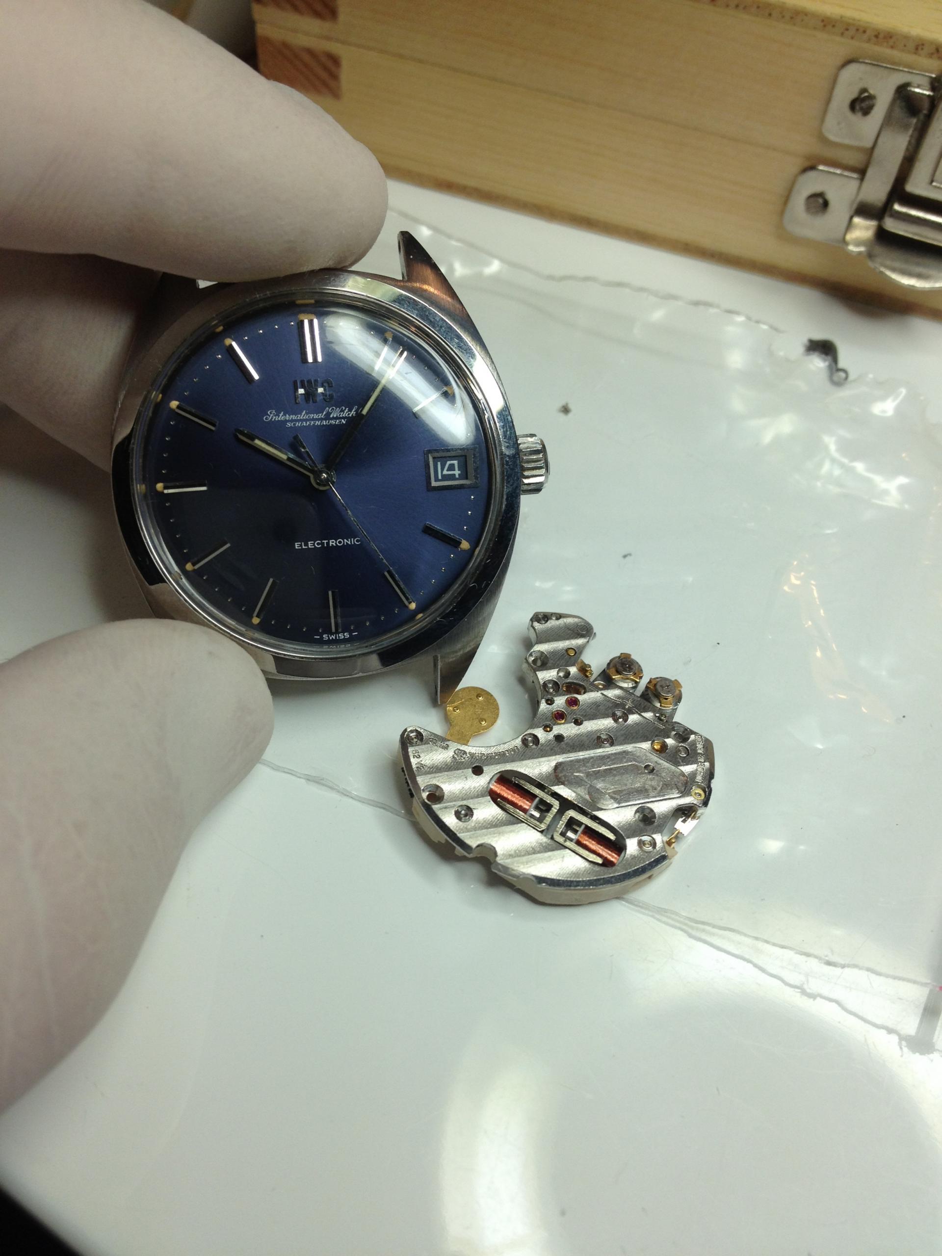

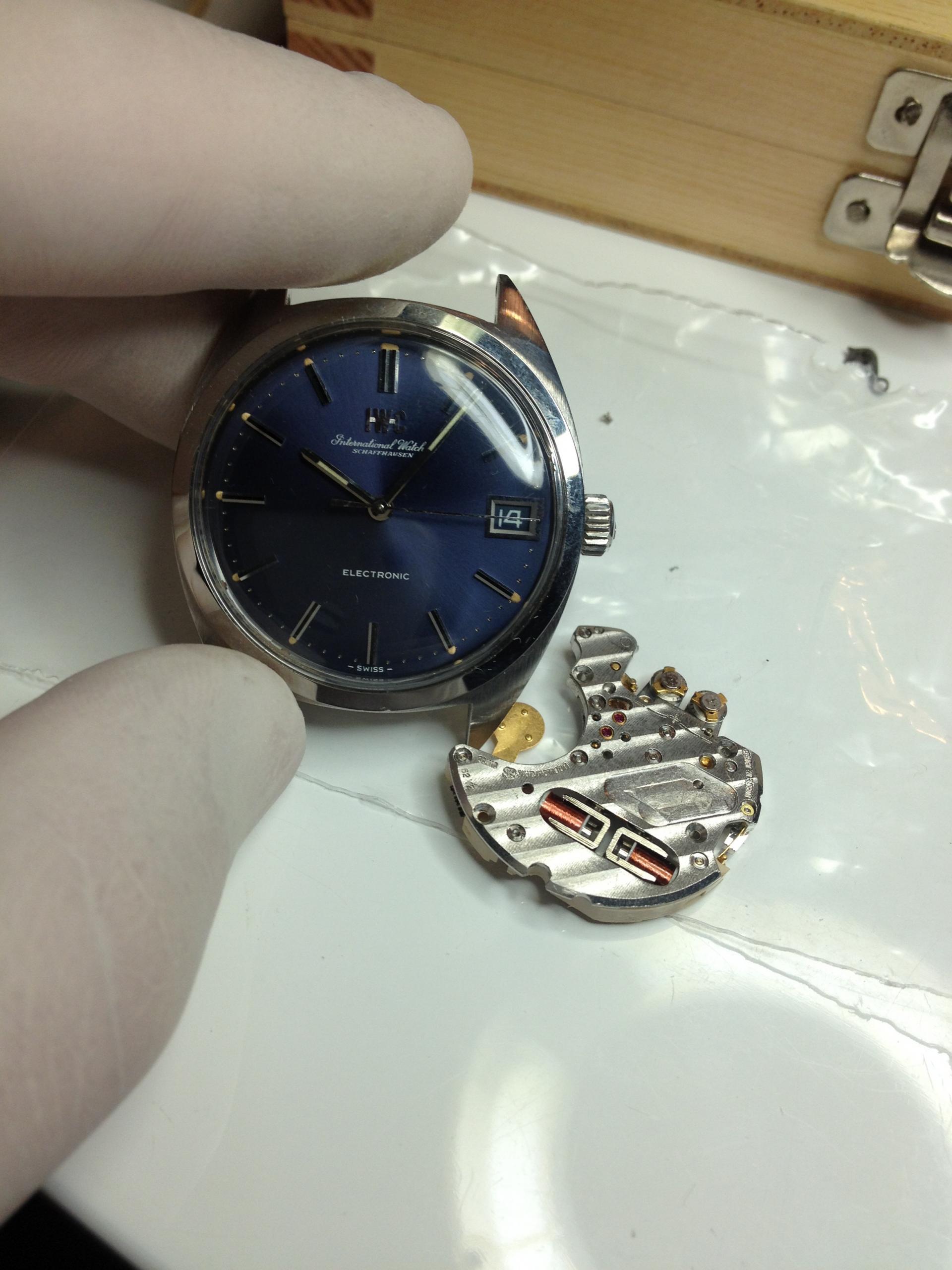

    Hej drugar uspeo sam IWC opet sljaka evo dve slikice i gornje platine tj elektro modul koji sam mofrao a izmenim IWC Electronic ESA 9162-img_1664.jpgIWC Electronic ESA 9162-img_1665.jpg

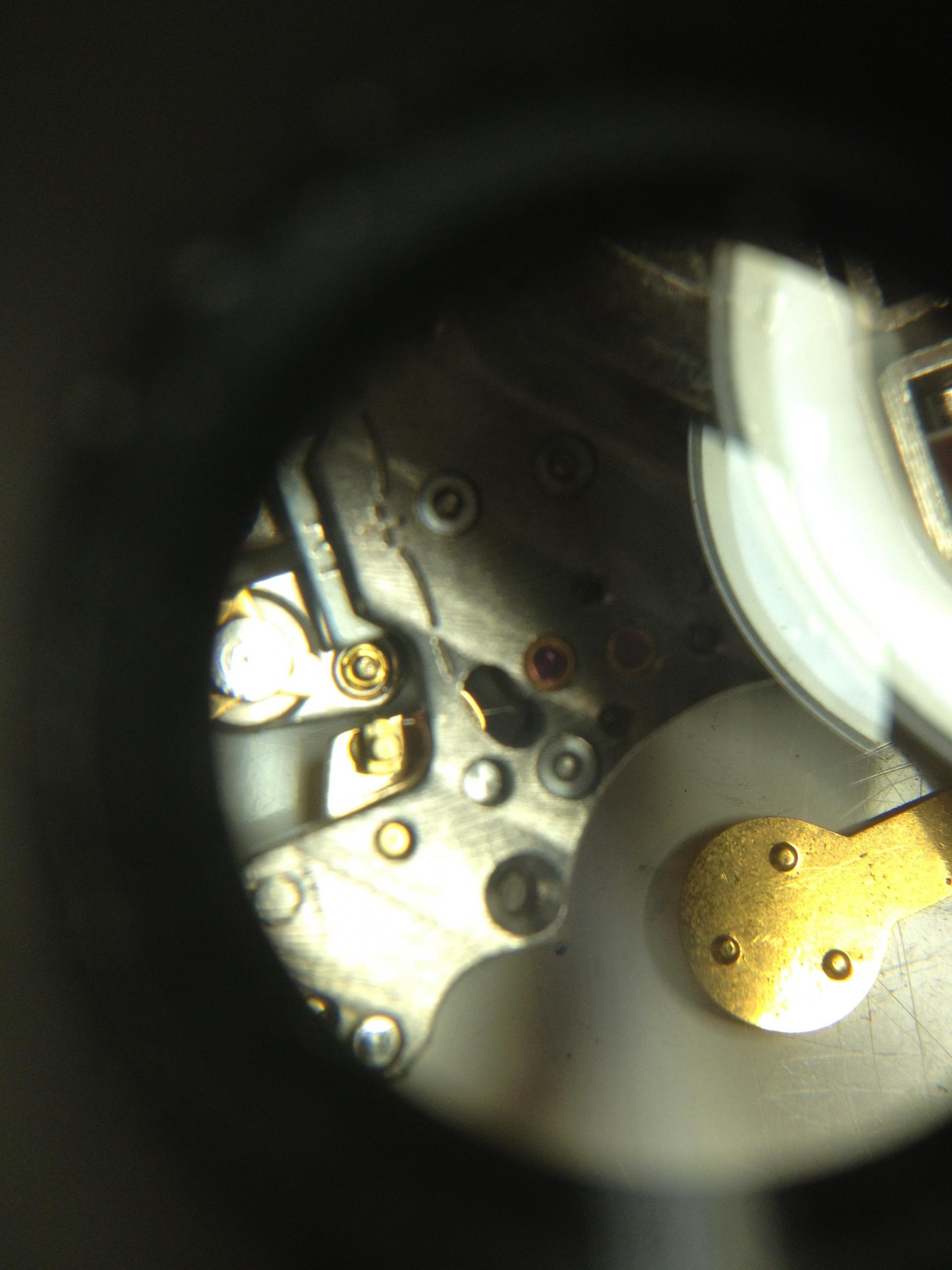

    E posto je sve gotovo sad da kazem i par reci o ovom mehanizmu i funkciji nadam se da neko cita evo ovako , esa 9162 i esa 9164 su jedne od prvih mehanizama u pocetku kvarc industrije i napravljeni su sa frekvencijom od 300 herza , obadve gore pomenute su iste samo sto je 9164 sa day date sajbom , ovaj mehanizam je nista drugo nego jedno srujno kolo koje ima 2 nogice jedna gura sekuden tocak a druga ga koci evo slike pod lupom te 2 nogice u ovom slucaju je samo jedna koja koci druga je polomljena i to je izmedju ostalog razlog zasto ovaj lepotan nije radio IWC Electronic ESA 9162-img_1666.jpg Ako pogledate prostor tj supljinu ispod safira videcete jednu malu nogicu koja takodjer ima na sebi vrlo mali safir to je ta nogica u ovom slucaju 2 koja blokira , da na pomenem ovaj mehanizam je jako jako komplikovan za namestiti ali je jako dobro namesten i za ono vreme 2 sec na dan odstupanja je super , jedna jako zanimljiva stvar je da kod montaze kazaljki ako se sekundara okrene nekim slucajem suprotno smeru kazaljke na satu moze da slomi 1 nogicu i onda je zbogom , za ovakve poslove treba mikroskop i jako jako mirna ruka plus znanje . Eto toliko od mene
