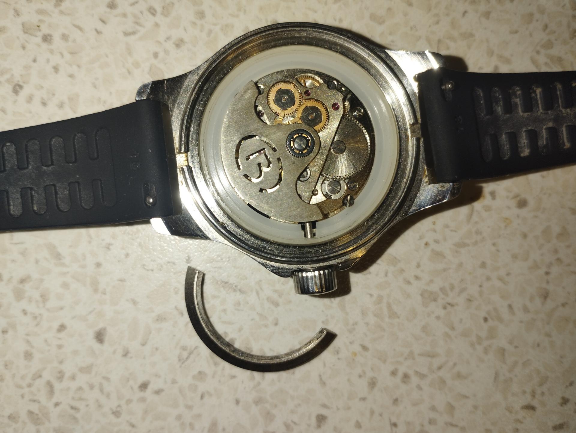

    Poštovano člasntvo,
    Kao što naslov kaže, deo od rotora na Amfibiji mi otpada. Vraćao sam ga nekoliko puta, ali od vibracija dok vozim bicikl po gradu se otkači. Kada ga vratim nazad, deluje da čvrsto legne u ležište, ali posle nekoliko dana, vožnji na posao i nazad, otkači se ponovo.
    Da li imate neke predloge šta raditi? da li nečim zalepiti, ili krajeve rotora mallo pritisnuti da bi kontakt bio jači... Slušam šta god imate da kažete? Ili ću morati da nabavljam novi rotor ili je ceo mehanizam za otpis?

    Određen forumom Re: Deo rotora otpada na Vostok Amfibia
    Prvo i osnovno:
    Mehanički satovi ne trpe vibracije. To znači da se sa mehaničkim satovima ne vozi bicikli,ne štemuje zid,ne seku drva...Izbegavati sve radnje ,koje proizvode mikro potrese,dok je mehanički sat na ruci. Dok se vozi bicikli puno puta dolazi do mikro-udara usled silaska sa bankine,malih rupa na putu,...
    To što ste napisali je tačno.
    Ovaj primerak je samnom nekih 10 godina, i meni se jako dopada/ volim ga... kako god to može da se nazove. Do sada je prošao svašta.
    Ono što bih pomenuo za ovaj mehanički sat je da na njemu piše, na ruskom (doduše), da je otporan na udarce. Dizajniran za potrebe crvene armije i tome slično. Ne držim se ja toga ko pijan plota, da se razumemo. Samo kažem da je malo otporniji od nekog elegantnog sata za večernje izlaske.
    Voleo bih da ako je neko imao iskustva slična, kaže da li ima smisla budžiti, ili menjati deo ili na kraju krajeva ceo mehanizam. Sat pih voleo da vratim u radno stanje jer je meni lično interesantan.
    Ima smisla,pogotovo što ga voliš. A što se tiče otpornosti na udarce: i na tarabi piše ...,pa se niko ne zaleće.
    Odnesi ga časovničaru, moguće da neki ima rotor u fioci rezervnih delova. I ako ti je toliko drag, ja bih na tvom mestu odradio kompletan servis
    A zatim uzeo neki tough casio ili gshock za bicikl i fizičke aktivnosti i poslove
    Nikada mi se nije desilo da mi je sat stao usled voznje biciklom.A vozim bukvalno svaki dan.Sat ima fabricku gresku na rotoru.
    Vostok Amfibia je dobar i pouzdan sat,uradi servis i slobodno bozi bicikll
    Citat Vicko D kaže: Pregled poruke
    Hvala na odgovoru. Ovo je počelo da se dešava nedavno, a sat imam već 10 godina i ponašam se isto. Verovatno je neki udarac odvojio taj deo koji se drži samo frikcijom(trenjem) i sada više to nije to kada ga vratim lako se odvoji ponovo. Svakako ću nositi kod časovničara, jer mu je i preporučeno vreme za servis 10ak godina.
    Svaki dobar casonicar ce to rutinski obaviti.
