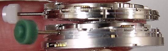

Pokusao sam da nadjem fotografiju, koliko je doradjena ETA u ovom IWC-u, ali nisam uspeo. Mislim da bi ovde mnogo znacila fotografija.
Kao sto je recimo svojevremeno mom komsiji odgovorio Dragon u temi UN. A ovde se vidi kako to Ulysse Nardin radi i sta ljudi naprave od "obicne" ETA-e. Evo fotografije(gore ETA, dole doradjena):
Prilog 6889
