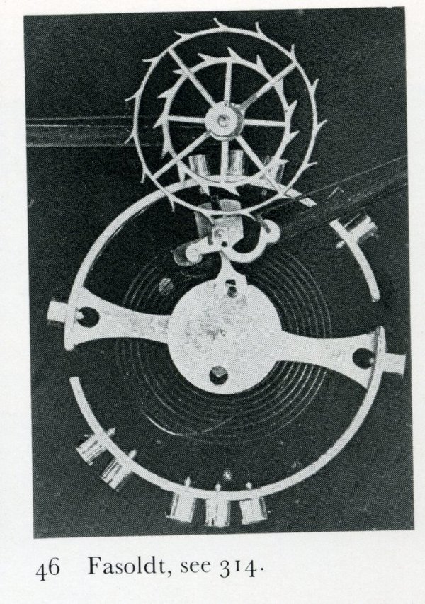

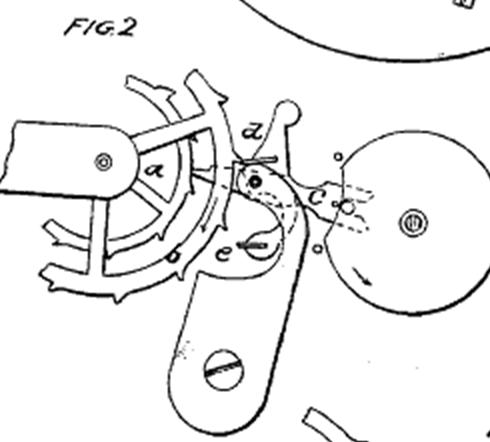

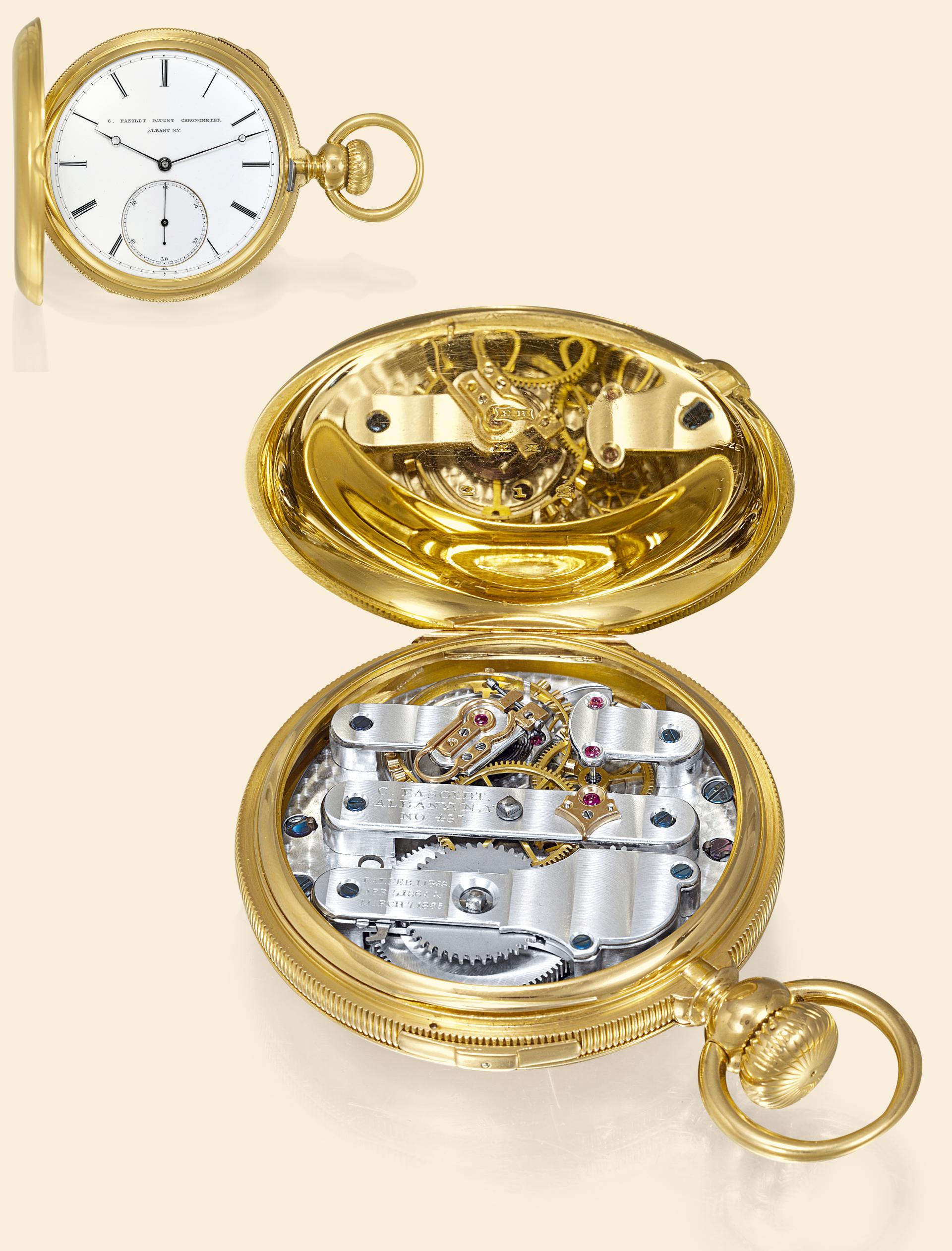

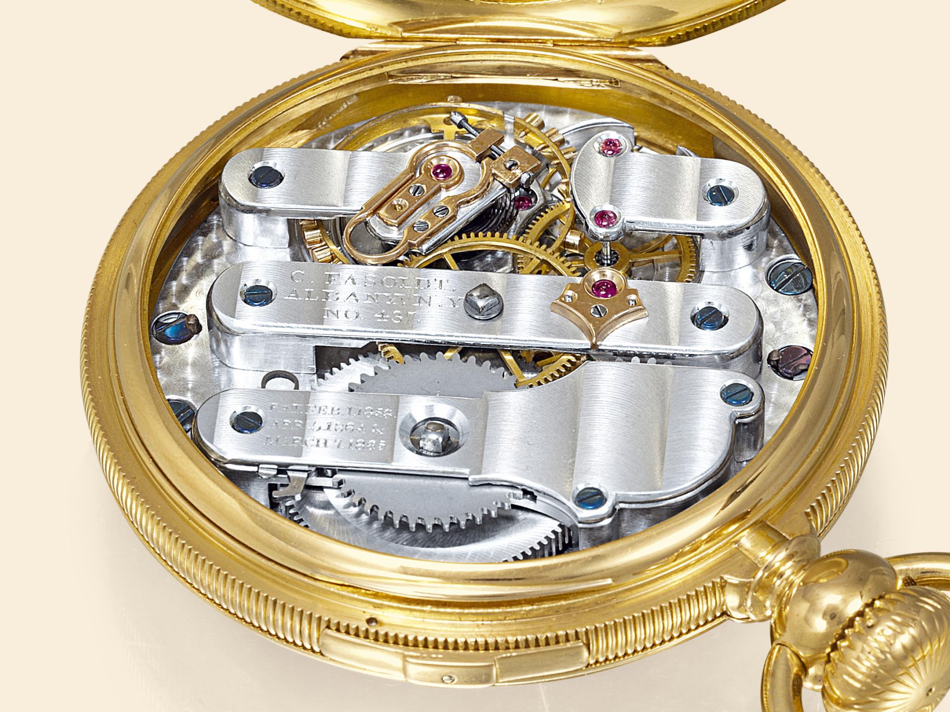

Ukoliko mislite na Omegu Coaxial, već im se lupa o glavu. Pokojni George Daniels je konstruisao časovnik koji treba da radi bez upotrebe ulja. To je uradio usavršavajući patentirani pronalazak iz 1864 i 1865. godine, od Amerikanca po imenu Charles Fasoldt.
Fasoldt je koristio svoj pronalazak da izrađuje džepne hronometre.
Prilog 28730Prilog 28731
Prilog 28729Prilog 28734
Prilog 28732Prilog 28733
Što se tiče Omege i njihovih promašaja situacija je prilično jasna. Nisu hteli da slušaju Danijelsa, inžinjeri Omege su odbili da coaxial-ni točak izrade od zlata (kako je insistirao Danijels), zatim su podigli broj poluvibracija (opet kontra zahtevu Danijelsa) pa im pucaju rubini od udaraca o zube coaxial-nog točka te sada moraju da podmazuju ono što su tvrdili da ne mora da se podmazuje.

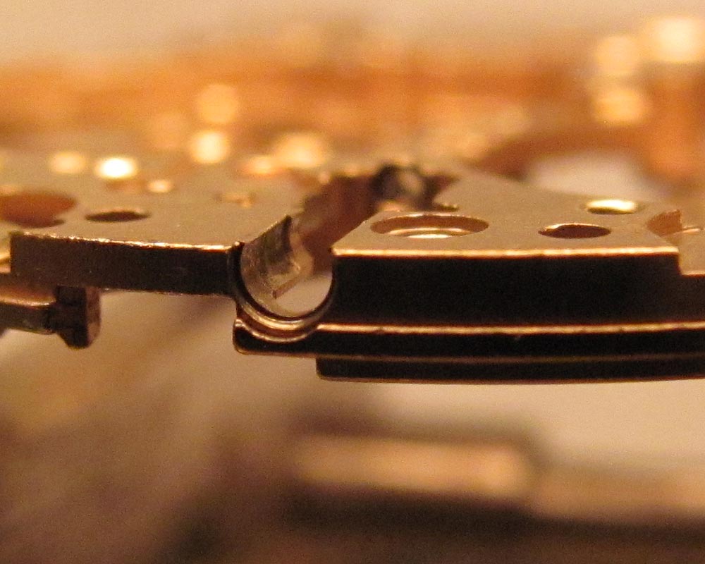

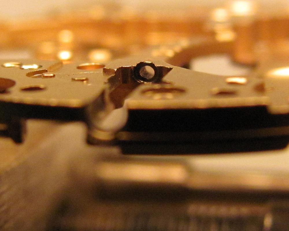

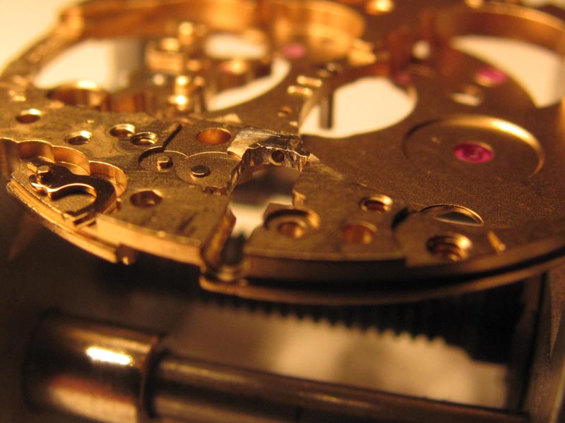

Naprimer: Časovnik Appella serije 1013 kao na fotografiji koristi osnovni kalibar ETA 2824-2 i časovnik košta oko 400-500 EUR-a. Posle par godina upotrebe osnovna ploča je praktično uništena trošenjem materijala na poziciji ključa, vidljivo na fotografijama dva i tri.
http://www.chronowatch24.com/images/...775/153220.jpgPrilog 28774Prilog 28775
Šteta je takva da je nepraktično i ekonomski neopravdano popravljati takva oštećenja, inače vrlo su uobičajena i često nastaju.
Prilog 28776
Osim naravno u našim uslovima, popravka urađena, vidi foto iznad.
