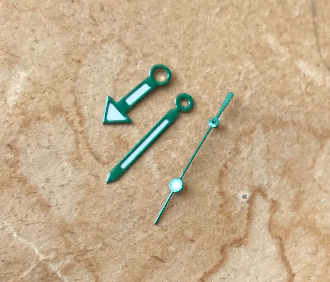

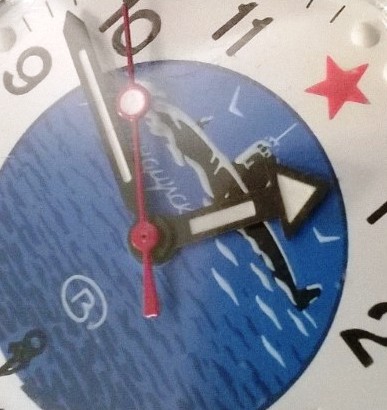

jonbri kaže:

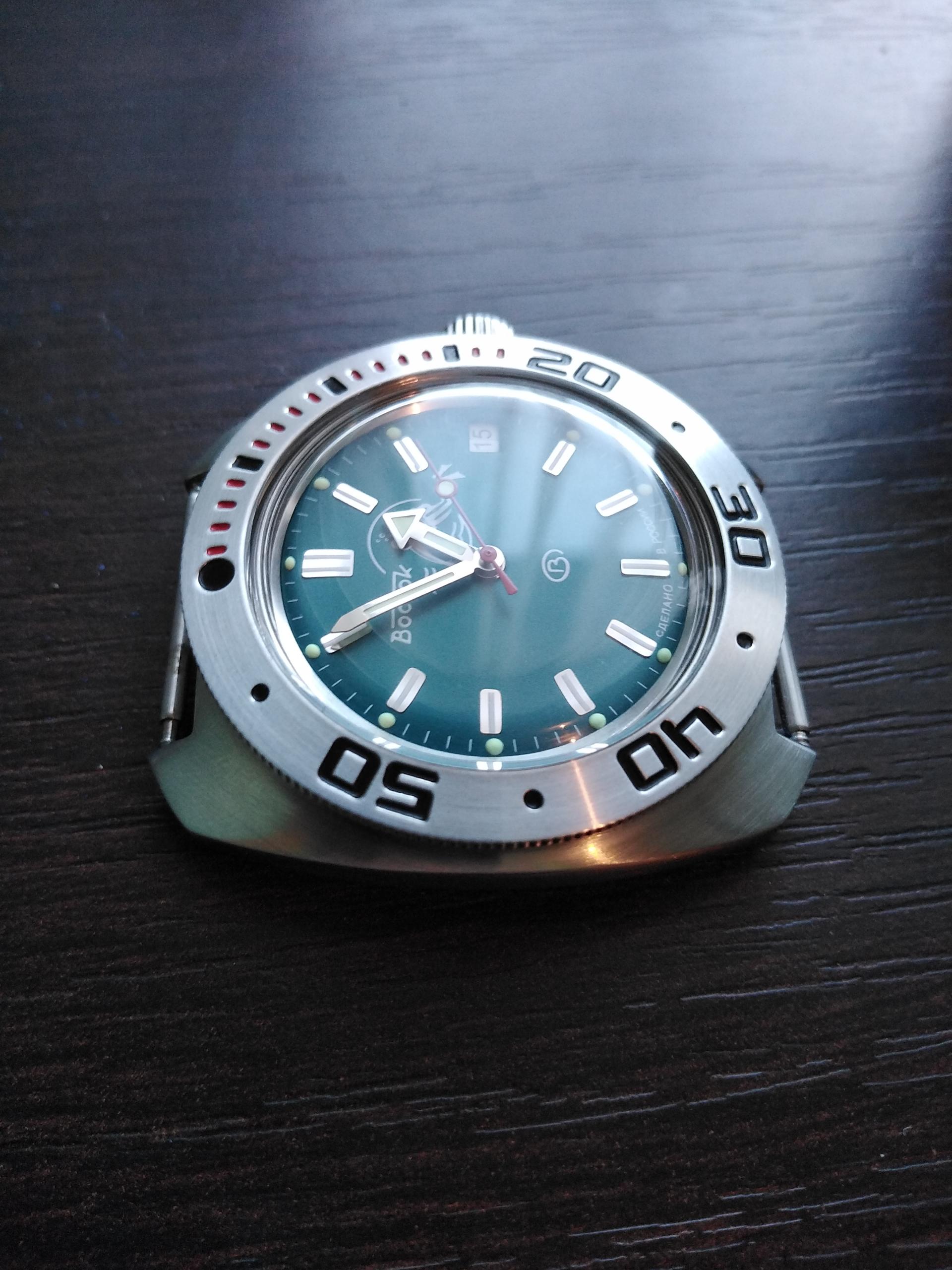

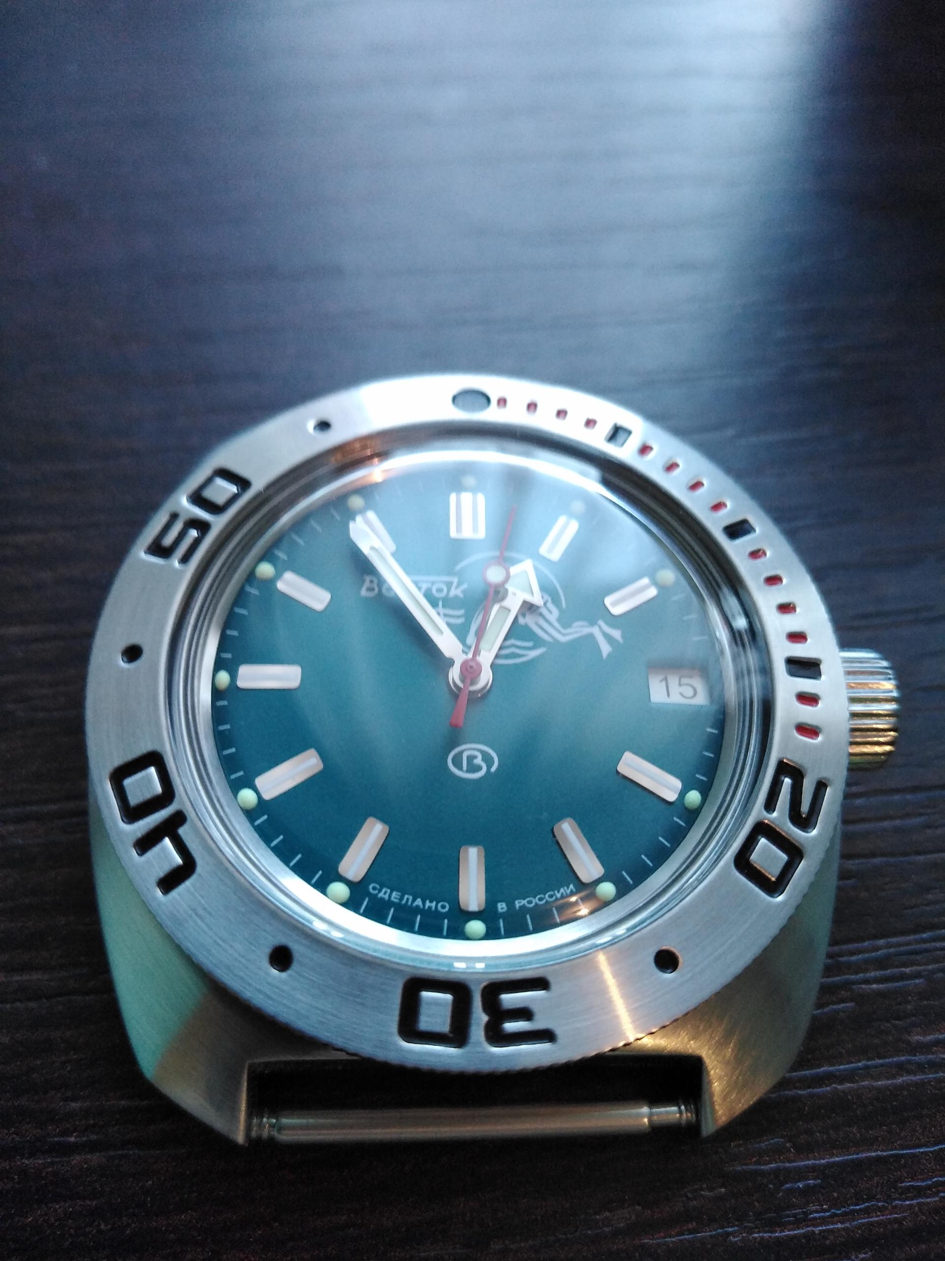

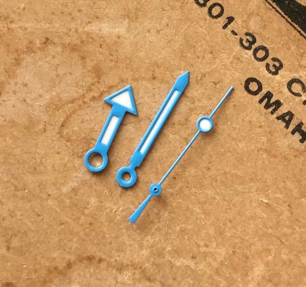

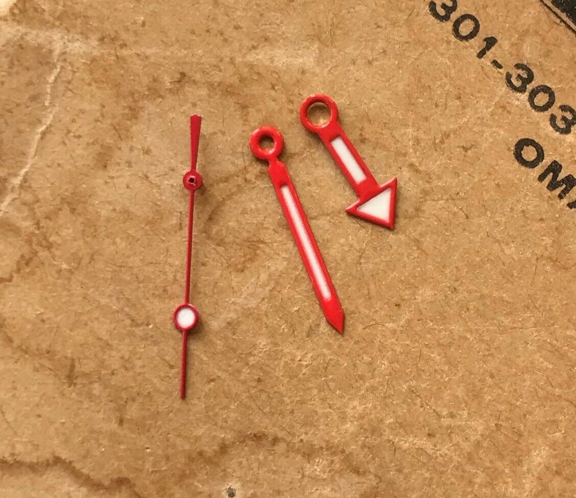

Са новим казаљкама ми је ситуација боља:
Prilog 144167Prilog 144168
још само да стигну челични тачкасти безели на мераному и ситуација ће ми бити комплетирана. овде је пребачен 2414 механизам из кућишта опале оплате Командирца у кућиште Амфибије.
модификације никада не престају. :d

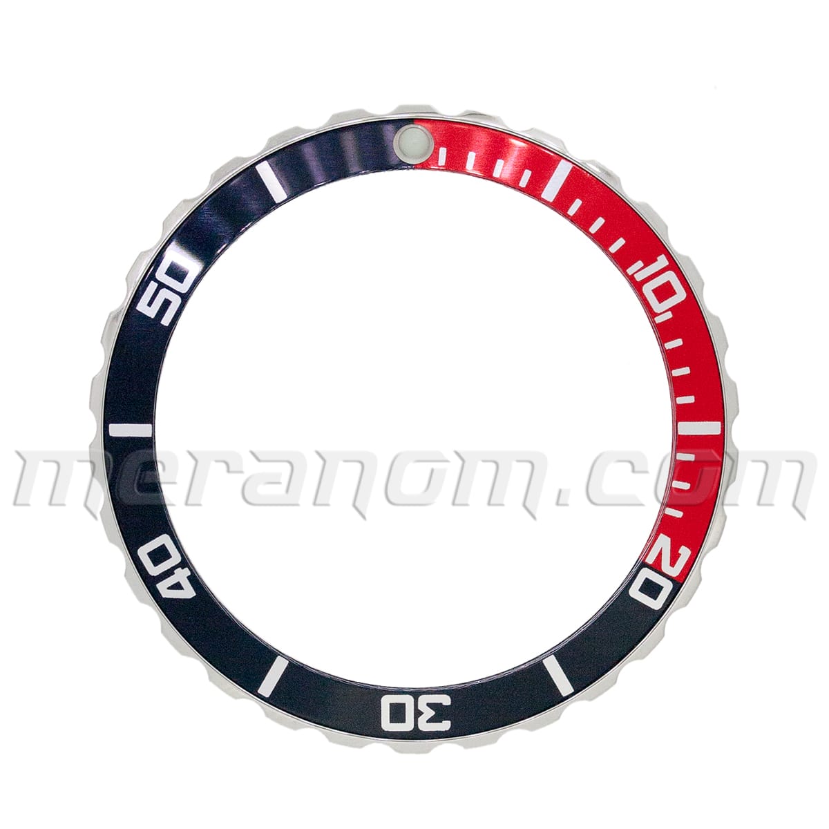

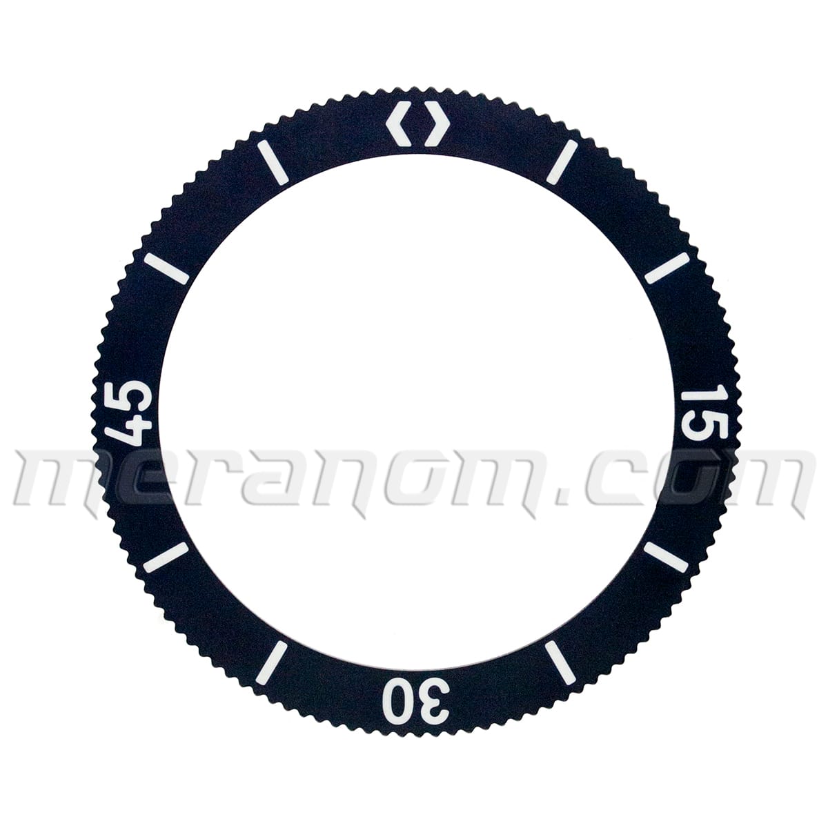

Pozdrav!

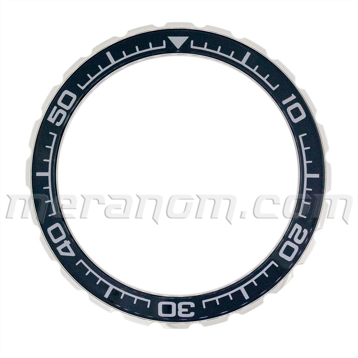

Što se tiče 470-ice na nju ide bilo koji bezel koji neće dodirivati krunicu, znači prečnika tu do 39,5mm - ili recimo nekakva specijalna izvedba, recimo visoka.
119-ka je problematičnija, jer je kućište užlebljeno oko stakla (takođe treba obratiti pažnju na prečnik!). Ono što sigurno ide na njega je meranom bezel 555 https://meranom.com/amphibian-classi...sal-bezel.html
i bezel sa meranomovog neptuna se, mislim da je ovo to: https://meranom.com/amphibian-classi...ack-bezel.html

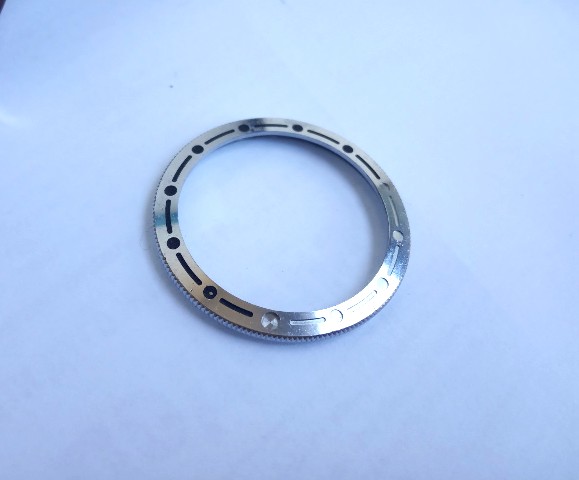

veberz kaže:
Evo konkretno, sa Meranoma imam sljedeće bezele:
Prilog 144592Prilog 144593Prilog 144594
...i ni jednog od njih ne mogu uglaviti na kućište 119
(ako se ne varam, prva dva su baš inačice ovih sa tvojih linkova)
Šta se tiče 470-ice nekako bi ih se dalo uglaviti ali sa dosta teškom mukom

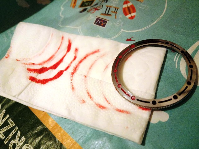

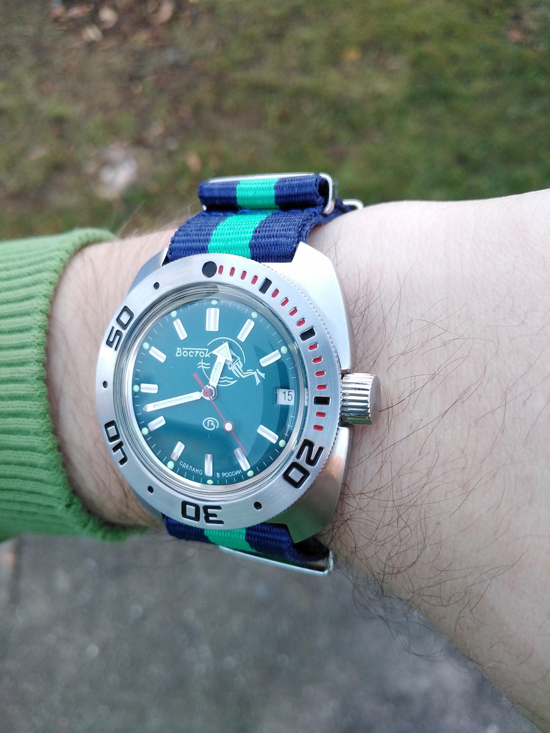

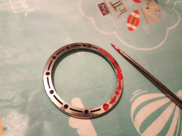

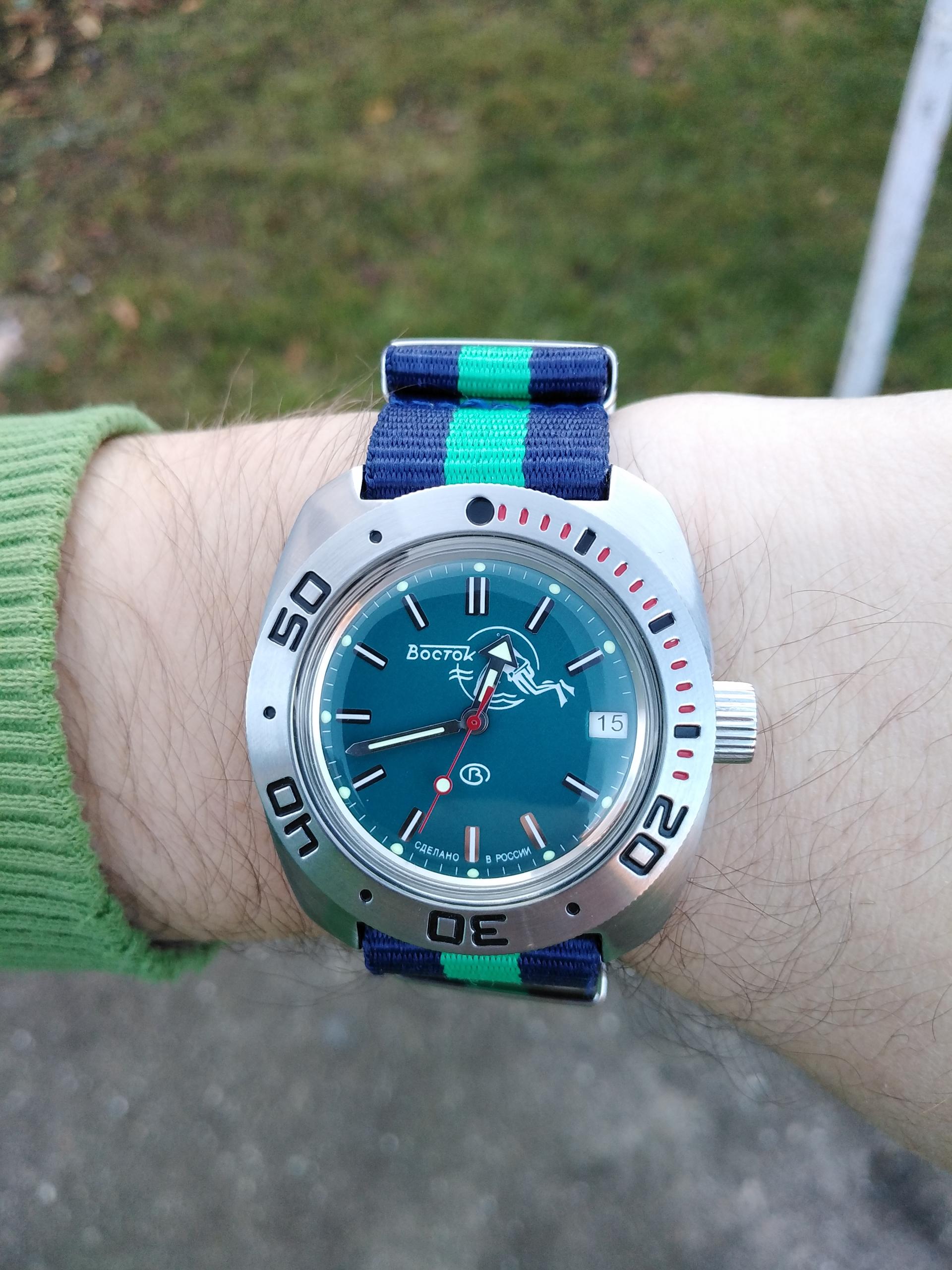

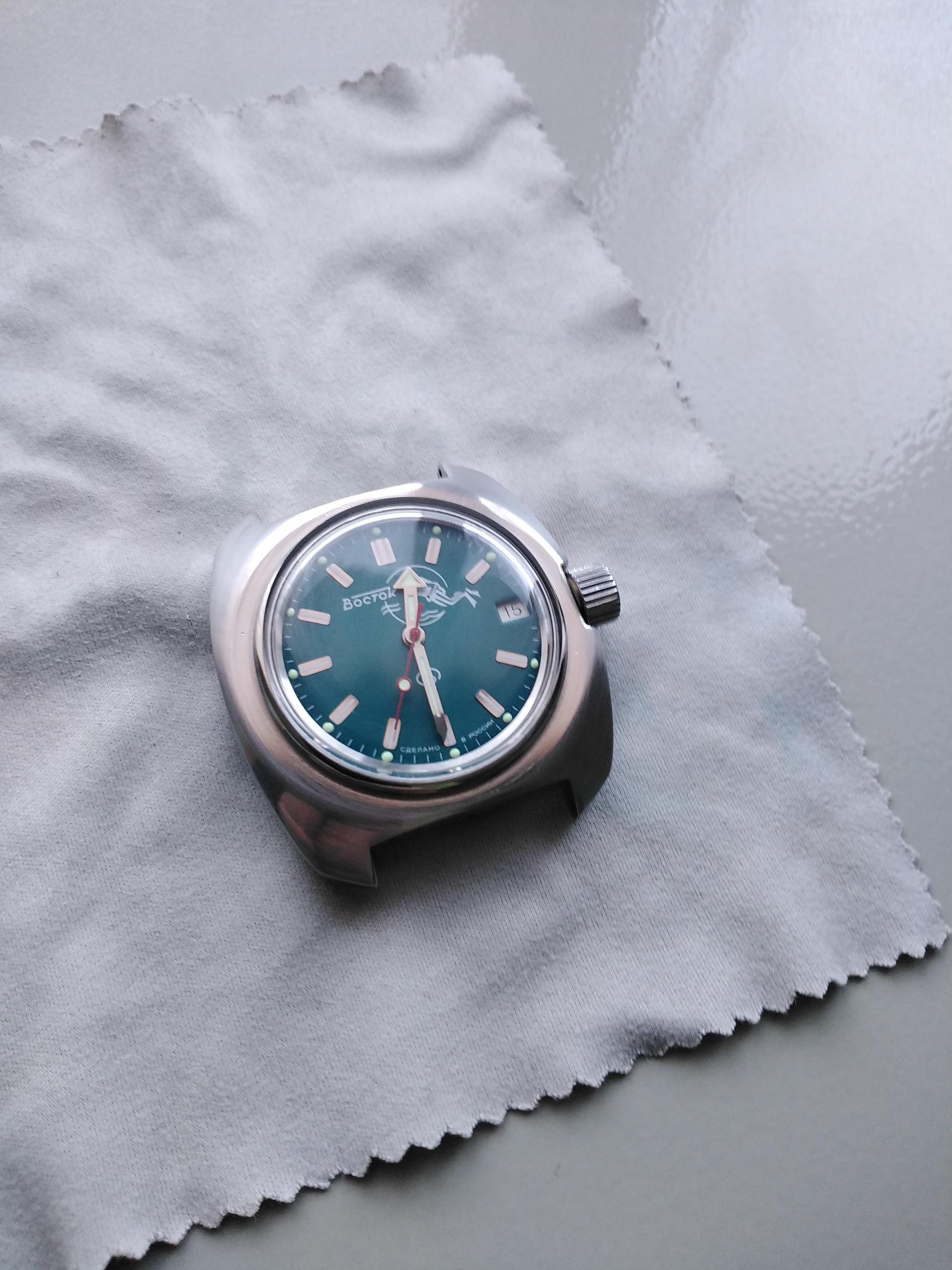

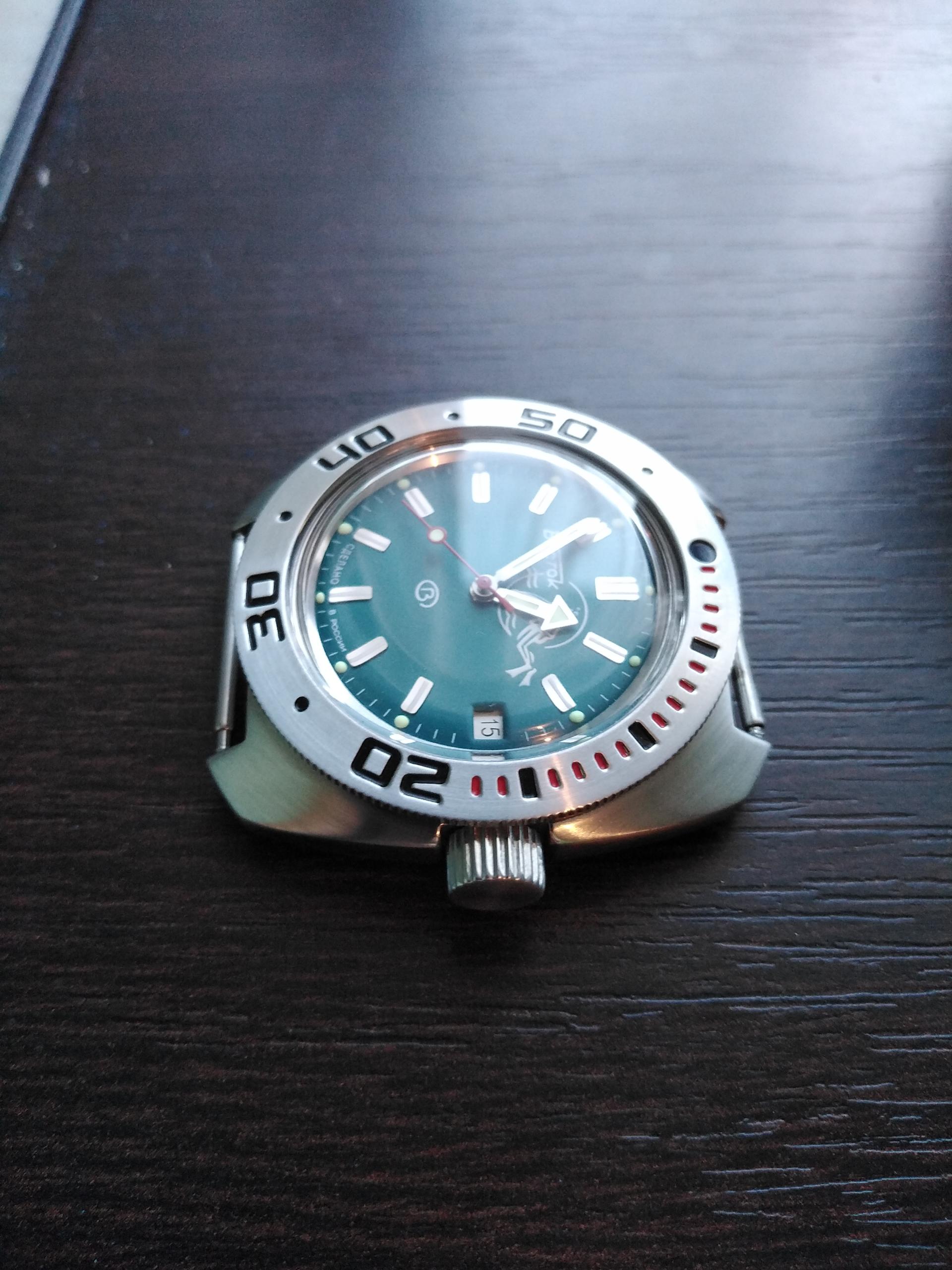

Bestrus na Ibeju već neko vreme ima plave Skuba dud cifere, pogodilo se da mi je majstor zafrknuo cifer pa sam iskoristio priliku za taj plavi:
Prilog 144644

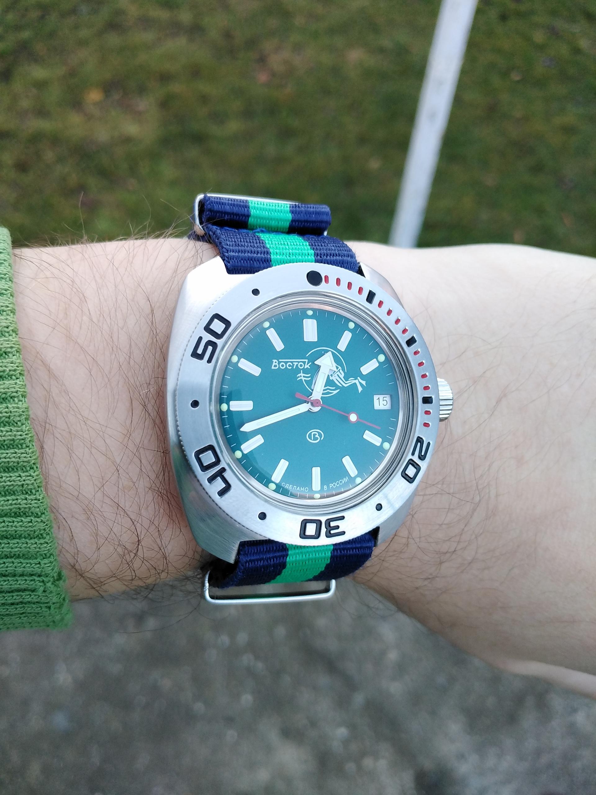

Malo sam se igrao sa jednim bezelom koji nije imao crvenu boju, geto skils:
Prilog 144645Prilog 144646Prilog 144647

Volk kaže:
Prvi zaista izgleda kao onaj sa mog linka osim sto je crn, a ovaj u sredini sigurno nije bezel neptuna se.
Uostalom nisam pisao napamet, vec sam prvo probao pa pa se oglasio. Na moju 119-icu su bezeli sa amfibije se 710555 i sa neptuna se legli savrseno. Oba su kupljena godinama ranije. Sa 470-icom nemam nikakvih problema, sto dgovara na recimo 710-ku odgovara i na njega.
